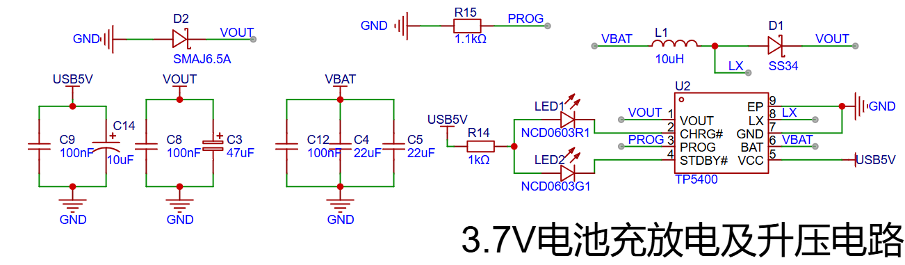

硬件电路:
本电路是基于TP5400电源管理IC设计的完整电池供电系统解决方案,主要包含以下子系统:
锂离子电池管理:单节3.7V(标称)/4.2V(满充)电池的充放电管理;
DC-DC转换系统:包含升压和降压转换器;
负载供电网络:为不同电压需求的负载(如ESP32)提供稳定电源;
保护电路:电池及系统保护机制。
 芯片功能特性
集成度:单芯片集成充电管理、升压转换和线性降压
充电参数:
输入电压范围:4.5V-5.5V(USB标准)
充电电流:可编程(典型1A)
充电终止电压:4.2V±1%
充电状态指示:内置LED驱动引脚
升压转换器:
输出:5V±2%
最大输出电流:1A
LDO降压:
输出:3.3V固定
最大负载电流:300mA
2.2 关键引脚功能
VIN(引脚1):5V输入,接USB或适配器
BAT(引脚2):电池连接端
EN(引脚3):使能控制
OUT(引脚5):5V升压输出
LDO(引脚6):3.3V LDO输出
STAT(引脚7):充电状态指示
3. 电路详细分析
3.1 充电管理回路
充电输入:通过P1连接器接入5V电源(USB micro-B或Type-C)
充电电流设置:通过BAT引脚与GND之间的电阻(RISET)设定
计算公式:Ichg = 1000V/RISET
典型值:RISET=1KΩ → Ichg=1A
充电过程:
预充电阶段(电池电压<3.0V):小电流(约10%设定电流)充电
恒流充电:以设定电流充电至4.2V
恒压充电:保持4.2V直至电流降至终止阈值(约10%设定电流)
3.2 升压转换器(5V输出)
工作模式:PFM(脉冲频率调制)轻载时自动切换以提高效率
关键元件:
电感L1:典型值4.7μH(饱和电流需>1.5A)
输出电容Cout:建议10μF陶瓷电容+X7R材质
负载能力:最大1A,但持续满载会导致芯片过热
3.3 LDO降压(3.3V输出)
设计特点:
输入来自5V升压输出
固定输出无需外部分压电阻
PSRR:60dB@1kHz
散热考虑:
最大压降1.7V(5V→3.3V)
300mA负载时功耗约510mW
可能需要小型散热片
3.4 ESP32供电设计
电源需求:
核心电压:3.3V
峰值电流:可达500mA(射频工作时)
建议增加100μF MLCC电容靠近模块电源引脚
改进建议:
对于高负载情况,建议外接高效率降压转换器替代LDO
增加π型滤波电路(10Ω电阻+0.1μF×2)
4. 保护机制分析
4.1 电池保护
过充保护:电压>4.3V自动停止充电
过放保护:电池电压<2.4V切断输出
短路保护:输出短路时自动进入hiccup模式
4.2 热管理
过温保护:芯片温度>145℃时停止充电
降额特性:温度>100℃时逐渐降低充电电流

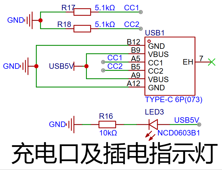

4.3充电接口
使用6P的typeC方便焊接

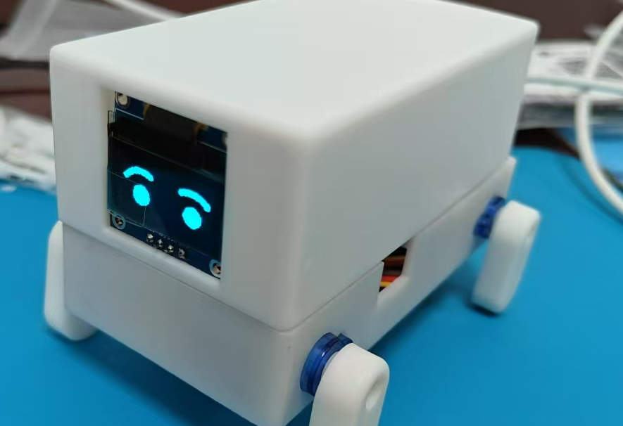

软件方面:
使用嘉立创开源的固件免编译直接烧录即可
