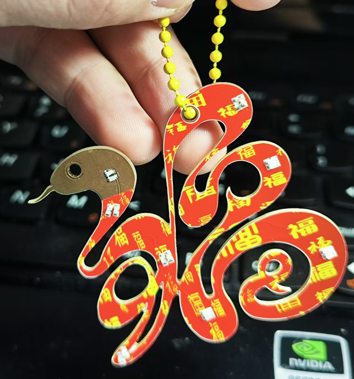

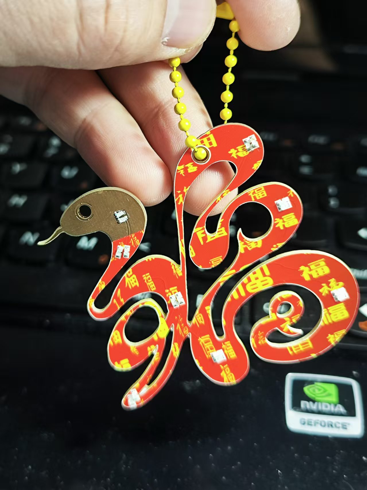

在2025新年来临之际,本项目将PCB设计成金蛇形状,并组成一个“福”字,有“金蛇纳福”之意。

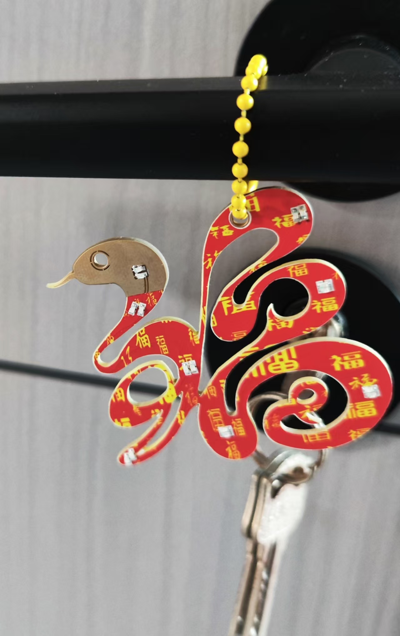

将其通过金属圆环直接挂在门把手上,当人员触摸产生静电,点亮金蛇身上LED,寓意“福气”加1。(灵感来自月亮管理员小胡大佬的静电消除器)

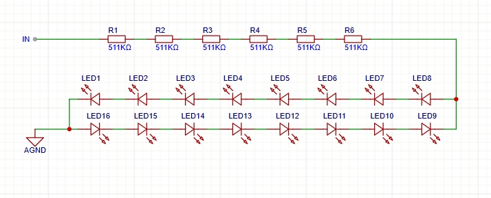

电路连接很简单,8个红色led,8个绿色led串联之后再并联,这样不管电流是从哪个方向来的都能确保一路是导通的。
大佬用的2.2M的电阻,手头上没有,找了几个511k电阻焊上去,验证没啥问题。

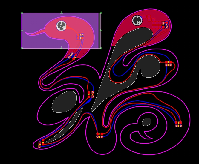

PCB设计:
直接将PCB板框设计成了“福”字的形状,并结合蛇年特点,加上了蛇的元素,蛇头部分放置了焊盘,出来的效果就是蛇头部分是金色的,又有“金蛇”之意。
