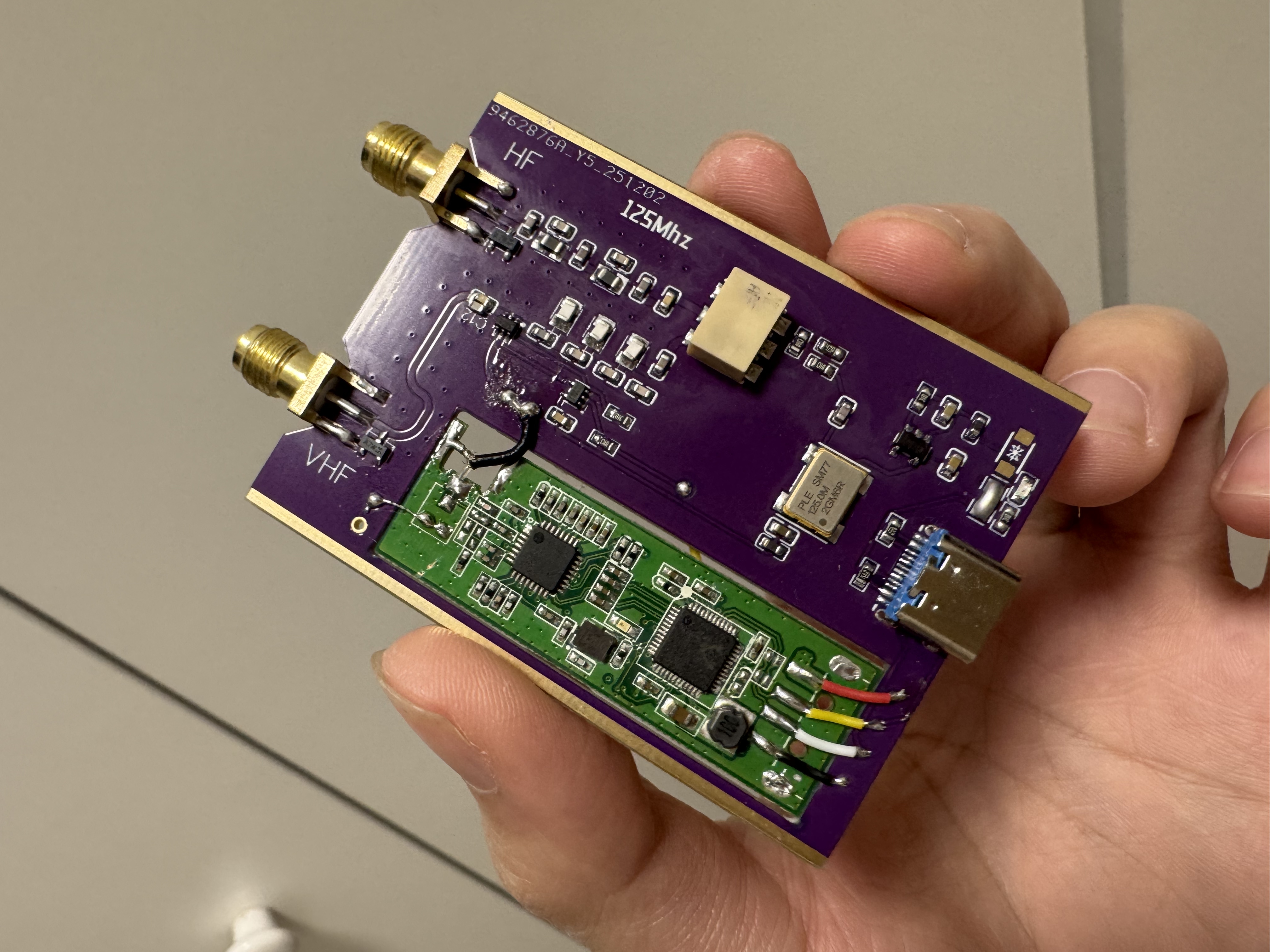

基本介绍
原项目地址:https://oshwhub.com/bitshen/125mhz-shang-bian-pin-qi

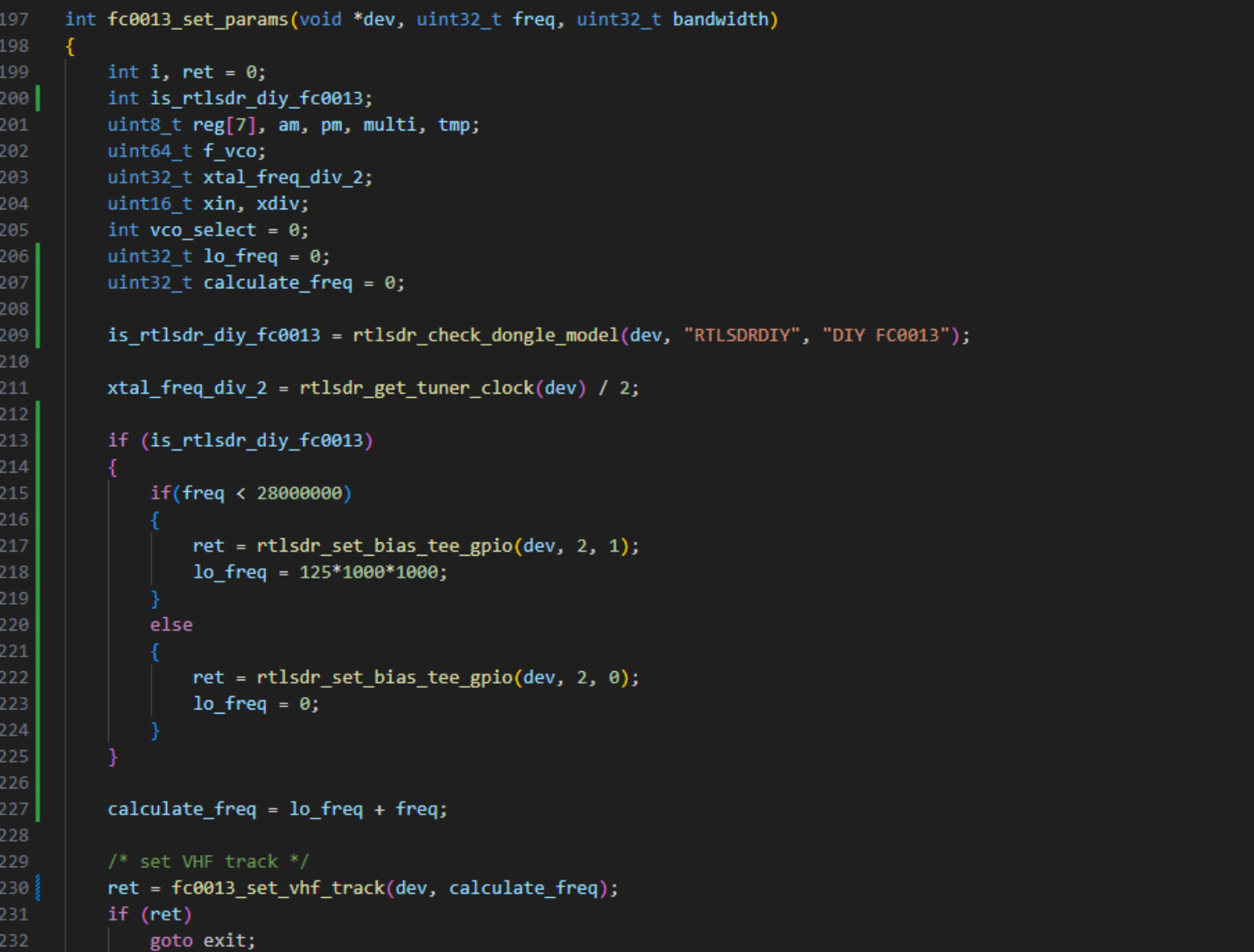

原项目是@五月景风 大佬开源的125MHZ上变频器,改了一下通过hws408切换射2个频输入口,通过rtlsdr fc0013引出gpio2原本用于控制led的端口进行控制,修改rtlsdr的库,重新编译可以实现无感的500k-30M、30M-1.7Ghz的切换。(原本rtlsdr背板的eeprom芯片也需要添加,型号M24C02,用于给rtlsdr库做型号识别)
由于没有射频线路的设计经验,也没有设备仪器可以测试,只做了基本的阻抗匹配计算,在使用FM 70CM的拉杆天线可以收到6M-9M范围的AM广播,其他频段没有测试也没有更好的天线,就当是一个玩具。
将GPIO2引脚线连接到HSW408控制口
修改rtlsdr库,加入本振频率,源码可以查看附件,可以自行编译或者使用编译好的rtlsdr.dll替换sdrpp目录下的rtlsdr.dll。
修改eeprom的配置信息
rtl_eeprom.exe -g realtek
rtl_eeprom.exe -m "RTLSDRDIY"
rtl_eeprom.exe -p "DIY FC0013"
