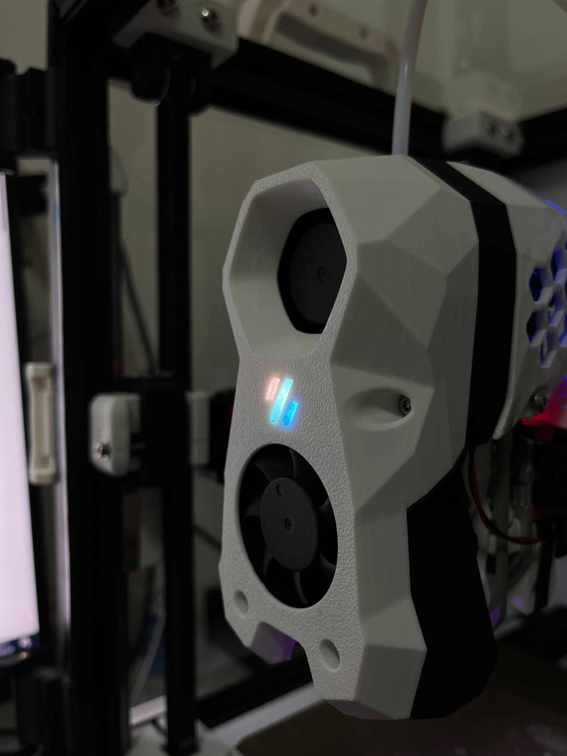

8灯珠的Voron-StealthBurner徽标灯
简介:8灯珠的Voron-StealthBurner徽标灯
创建时间:2023-08-18 13:40:56更新时间:2025-06-30 10:14:35
原开源链接
需要八个2020封装ws2812灯珠
如果还想要喷头照明led还需要两个5050封装的SK6812 RGBW灯珠
电容(俩0402 0.1uf)偷懒不焊可能点不亮
适配打印件在这里
