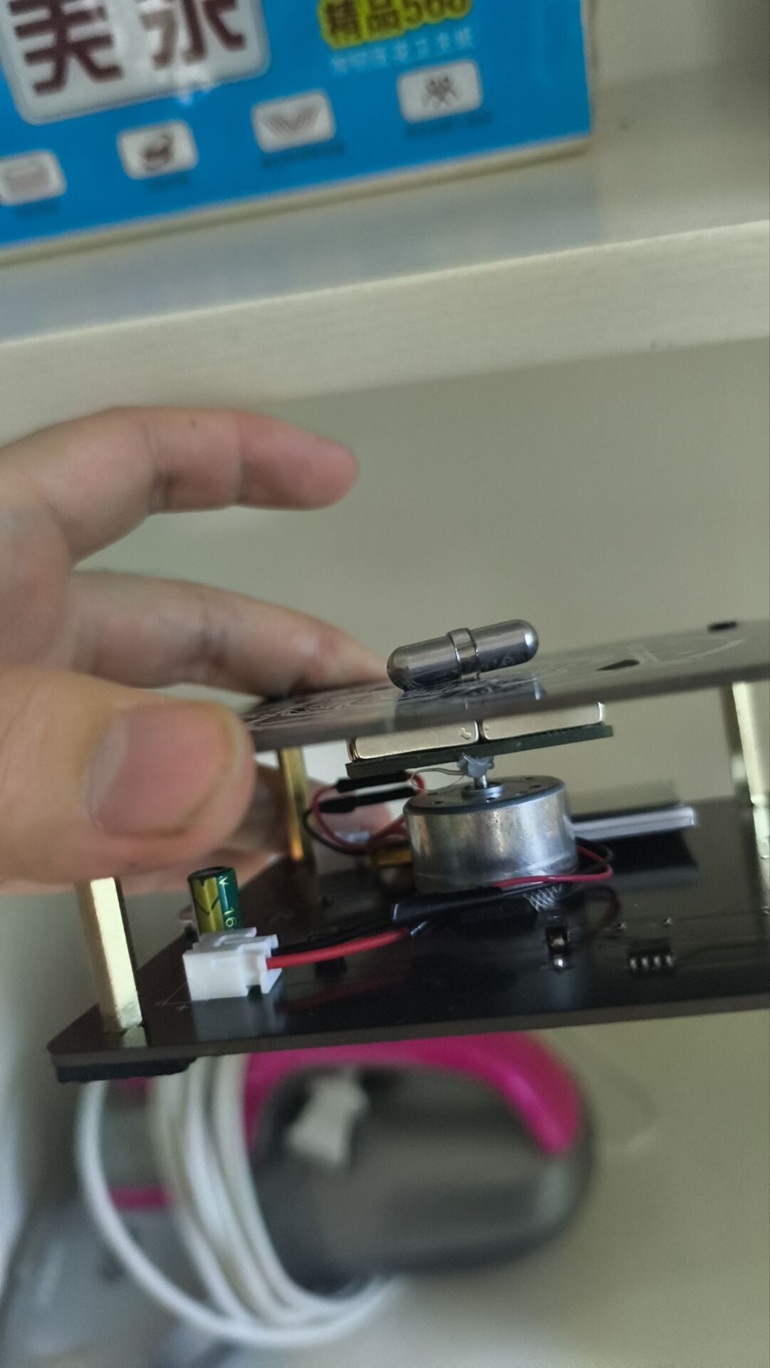

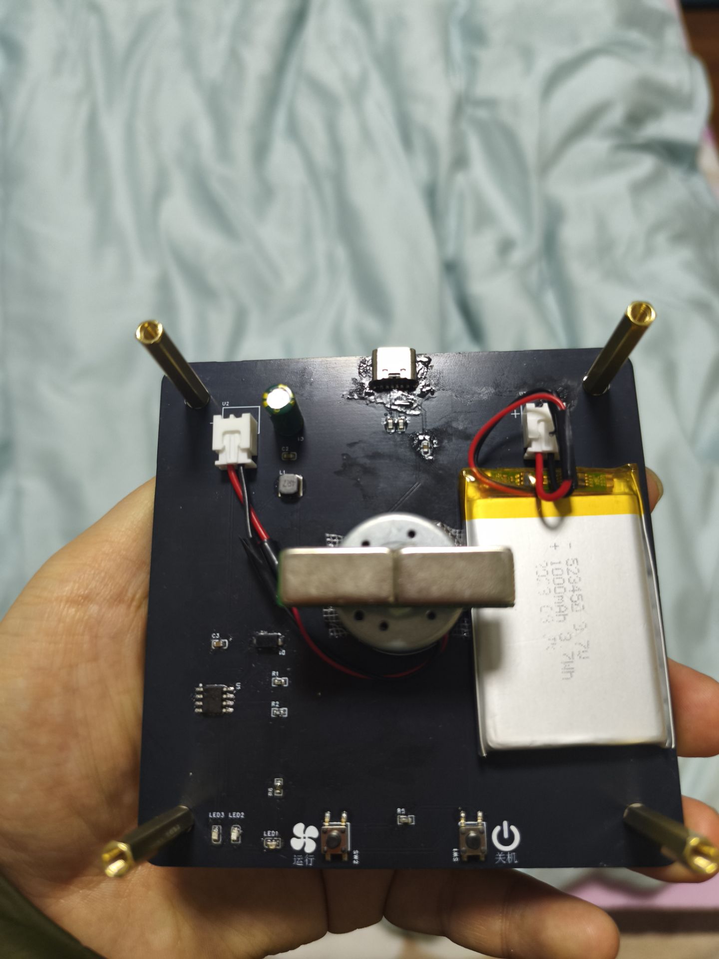

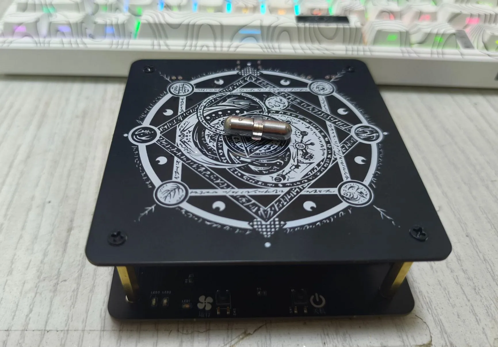

自动搅拌杯底座,转子用的316不锈钢,使用LP78070F电机驱动,支持充电,最好买强磁铁
简介:自动搅拌杯底座,转子用的316不锈钢,使用LP78070F电机驱动,支持充电,最好买强磁铁
创建时间:2024-11-25 17:10:16更新时间:2024-12-09 09:33:29
螺柱最好买28mm的,我买的30mm的螺柱间隔有点大,底部贴上泡棉减震,磁铁用的是20*10*5的强磁铁两块,电机选的是R300C
