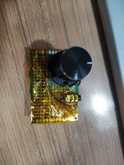

基于原有的2进1出切换器,得出设计思路:不共地、有4个挡位,同时切换3条电路、物理切换、扭的或者掰的来切换、用一块板子固定,扭着顺手(?)。最终,购买了物料,完成了初代的音频切换器。
上面是验证思路的初版切换器,用的是RS26-3-4波段开关,pj313音频插座,洞洞板和电子线。虽然简陋,但没有破音,也没有明显的干扰,证明了这个思路没有问题,是可行的。

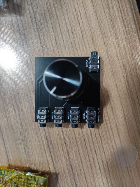

需求已经满足,本该到此为止的。那么,为什么不能再进一步,让它更完美呢?完全可以画一块小的pcb,请人生产,然后再自行组装嘛!
感谢嘉立创EDA和免费打板,促成了人生以来画的第一块pcb,以及本开源项目-3.5mm音频切换器。
1.简介

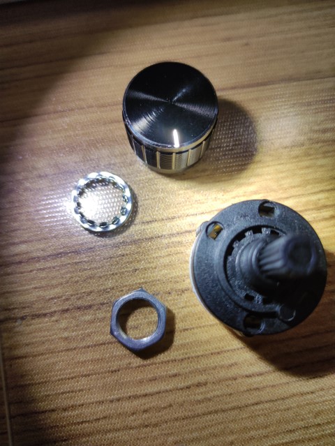

这是一种简易的、经济的3.5mm音频切换器,用到的物料是RS26开关(3刀4档)及配套的铝合金旋钮(一套共3.2元)、pj-313音频插座(2元5个)。
采用非共地设计,物理切换,每路独立。铝合金旋钮,简单易用。走线分为两层,线宽为1mm,没有过孔,已尽量隔开走线。
在初次样板测试中一切正常,使用中未发现明显杂音或干扰。

原理图中的“rs26-3-4”不能直接使用,如需另作他用请以pcb为准,自行提取。
安装时须对应开关背后的字母及pcb上的丝印,卡点需选择“4”。
3.已知问题
在切换的一瞬间音箱出现爆音现象:无法解决,猜测是物理开关切换所导致的,看在价格份上忍忍吧。
切换过程中,hdmi切换器的视频输出出现闪烁:不明原因,可能是物理切换产生了干扰。
接口和开关走线长度应当统一:作者水平不足,eda也是看着学的,实在搞不懂如何布线,而且在使用过程中也未发现干扰等问题,以后可能解决。5X5的板子,又不想过孔,臣妾也很难布线啊。
pcb应当铺铜:不太懂铺铜的作用,购买的二进一出切换器里面也没有铺铜,萧规曹随了。反正用着没问题,需要的可自行铺铜。
