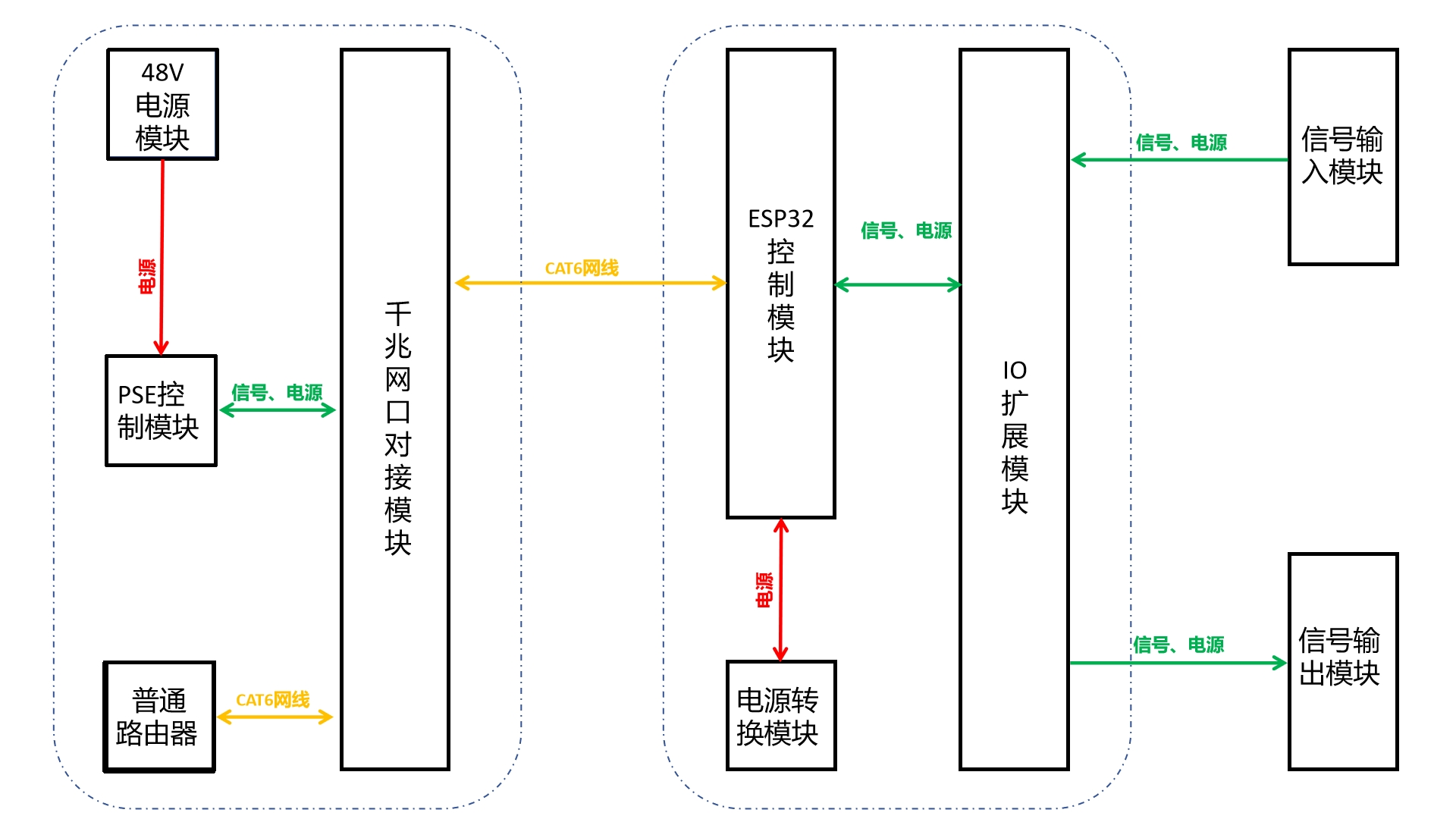

(一)PSE供电模块
①POE供电检测电路
TPS23861通过检测供电端口电流情况,确定是否对设备进行供电。其中GATE、DRAIN、SEN三个引脚用来控制电路的通断情况,SEN引脚用来检测电流情况,GATE用来控制外部大功率MOS管的通断特性,DRAIN用来提供基础的漏极电压。在未接入PD设备时,GATE通过通断MOS管来实现外部设备的通断供电,在负载未满足要求时,则SEN探测到的基础电流很小,此时GATE将不会处于常开状态,而当有负载存在是,回流到SEN中的电流就会很大,此时芯片检测到满足要求的电流将GATE门处于长开的状态,这样就实现了POE设备供电的检测电路。
②PoE供电协商流程
PSE设备上电,PD设备通过网络连接到PSE设备后,PSE与PD就开始进行供电协商:
检测PD:PSE在端口周期性输出电流受限的小电压,用以检测PD设备的存在。如果检测到特定阻值的电阻,说明线缆终端连接着支持IEEE 802.3af标准或IEEE 802.3at标准的受电端设备(电阻值在19kΩ~26.5kΩ的特定电阻,通常的小电压为2.7V~10.1V,检测周期为2秒)。
供电能力协商(PD设备分类过程):PSE对PD进行分类,并协商供电功率。供电能力协商不仅可以通过解析PSE与PD发送的电阻实现的,还可以通过链路层发现协议LLDP(Link Layer Discovery Protocol)协议发现和通告供电能力进行协商。
开始供电:在启动期内(一般小于15μs),PSE设备开始从低电压向PD设备供电,直至提供48V的直流电压。
正常供电:电压达到48V之后,PSE为PD设备提供稳定可靠48V的直流电,PD设备功率消耗不超过PSE最大输出功率。
断电:供电过程中,PSE会不断监测PD电流输入,当PD电流消耗下降到最低值以下,或电流激增,例如拔下设备或遇到PD设备功率消耗过载、短路、超过PSE的供电负荷等,PSE会断开电源,并重复检测过程。
(二)PD受电模块
TPS2378可实现 IEEE802.3at 2 类受电设备 (PD) 所需的全部功能。该控制器的内部开关电阻低至 0.5Ω,采用耐热增强型 PowerPAD 封装,能够长时间在高达 0.85A 的电流下运行。TPS2378具有 一个辅助电源检测 (APD) 输入,可优先连接外部电源适配器。同时还具有 100V 导通晶体管、140mA 浪涌电流限制、2 类指示、自动重试故障保护以及开漏电源正常状态输出。

七、项目结构框图
