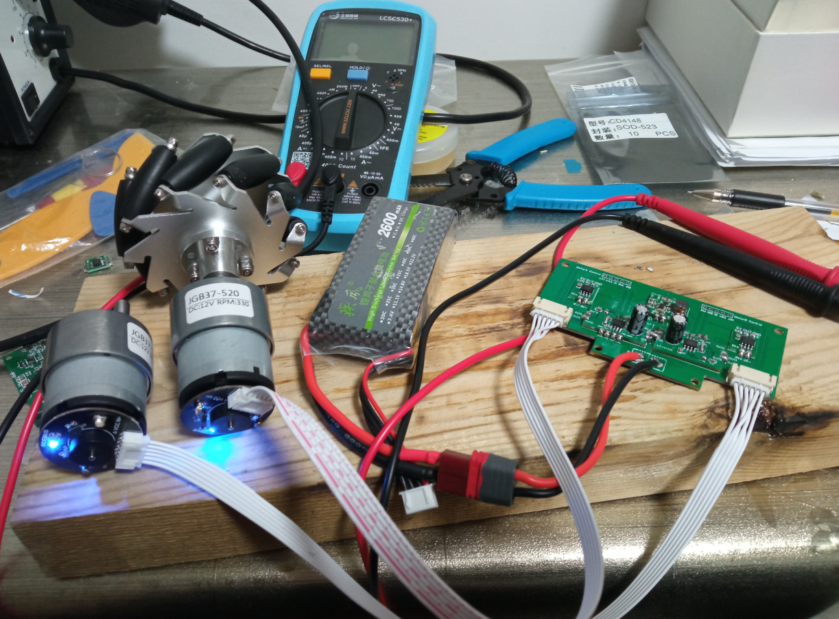

大概3.28元一片,单路驱动;
驱动峰值电流3A多一点,平均值是1~2A;
最大驱动频率为100kHz;
供电电压是6.5-38V。
已测试驱动37520电机,短接R1的条件下,堵转电流为3.2A
