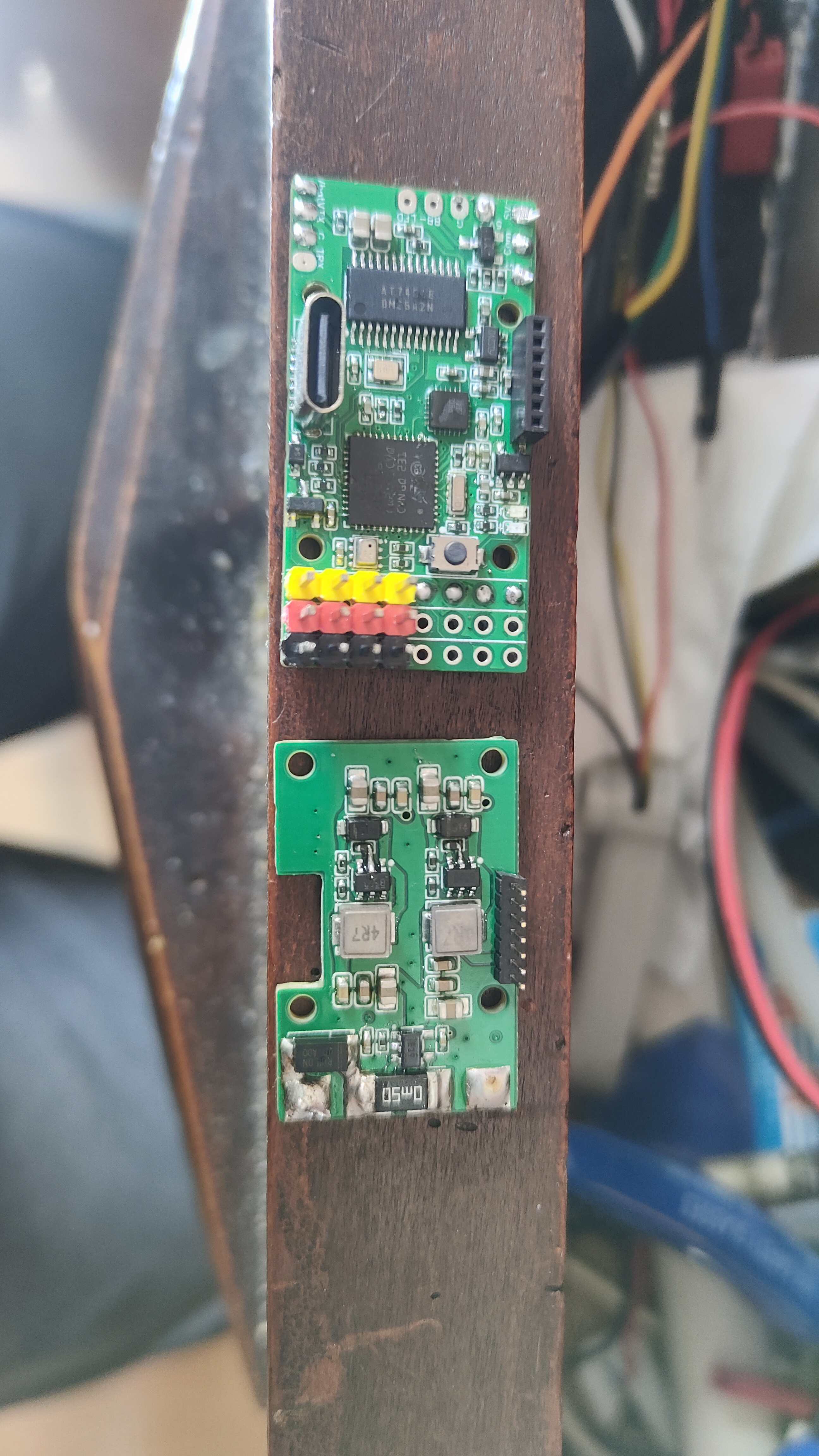

主控:stm32f411ceu6
陀螺仪:mpu6500
气压计:bmp280
带osd字符叠加功能
有板载电流计
两路电机输出支持模拟和数字电调
5路pwm舵机输出口
两路uart串口(不算usb)
一路iic串口
支持sbus和crsf等数字接收机协议(已测sbus和crsf)
外观39.1*20.3*9.5 ,孔距16*20(单位mm)
然后说说设计思路吧
借鉴了之前群里大佬的设计采用了电源板和控制板分离式的设计,这样大大降低了电源部分对其他元件的电磁干扰;
主要芯片下方都未铺铜,降低了信号干扰,快速大油门测试图传无干扰
另外陀螺仪部分采用单独供电,经测试飞控的静态z轴漂移非常小
电源板有两块,一块1s的,一块2-6s的,1s的最大电流为4A,不过由于免费的pcb工艺限制所以最大电流不要超过3A,2-6s的最大电流也是3A。
不需要电流计的可以忽略不装
安装图传的时候需要短接主控板上的电源焊盘,可选择Vb(电池电压)或5v电压
飞控固件为开源的 maket F411
连接铜柱规格为m2*6
飞控1s和2-6s的都已装机实飞并未发现问题,可以放心打样(没有卡录设备就没录视频)

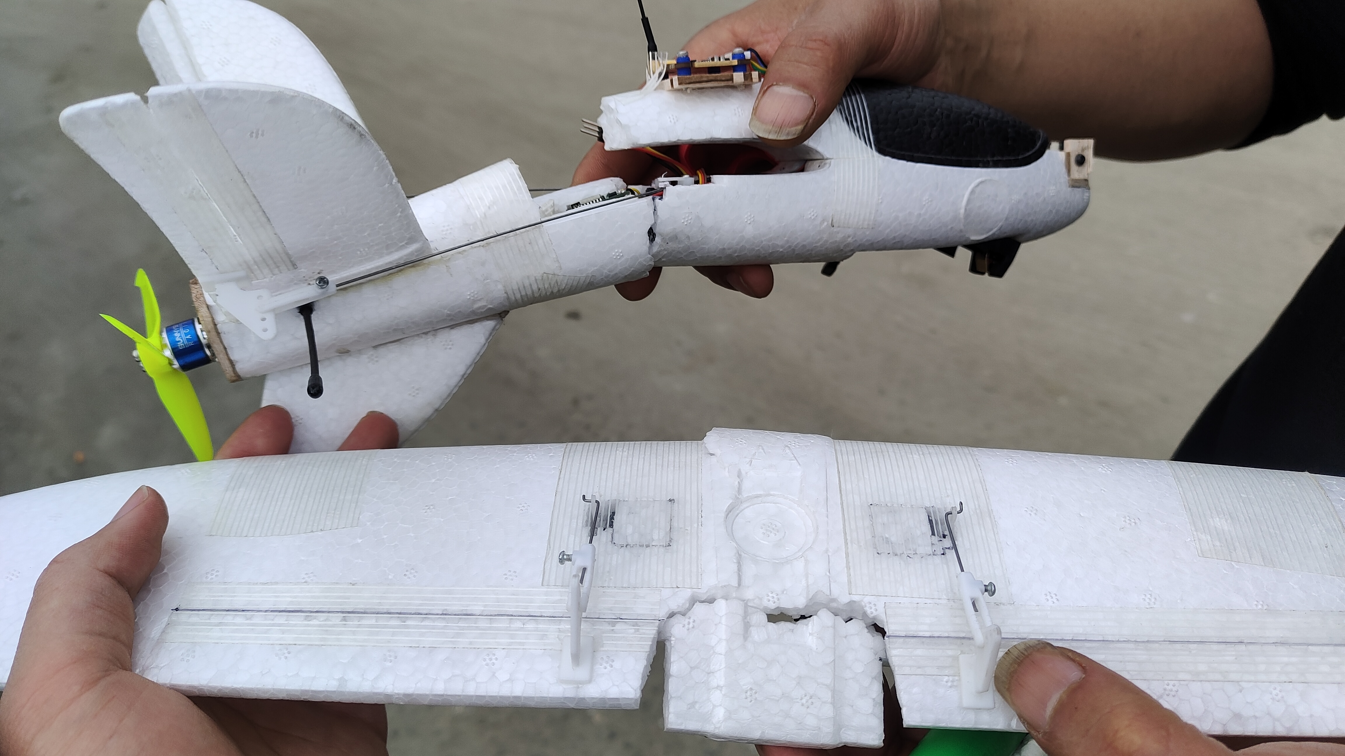

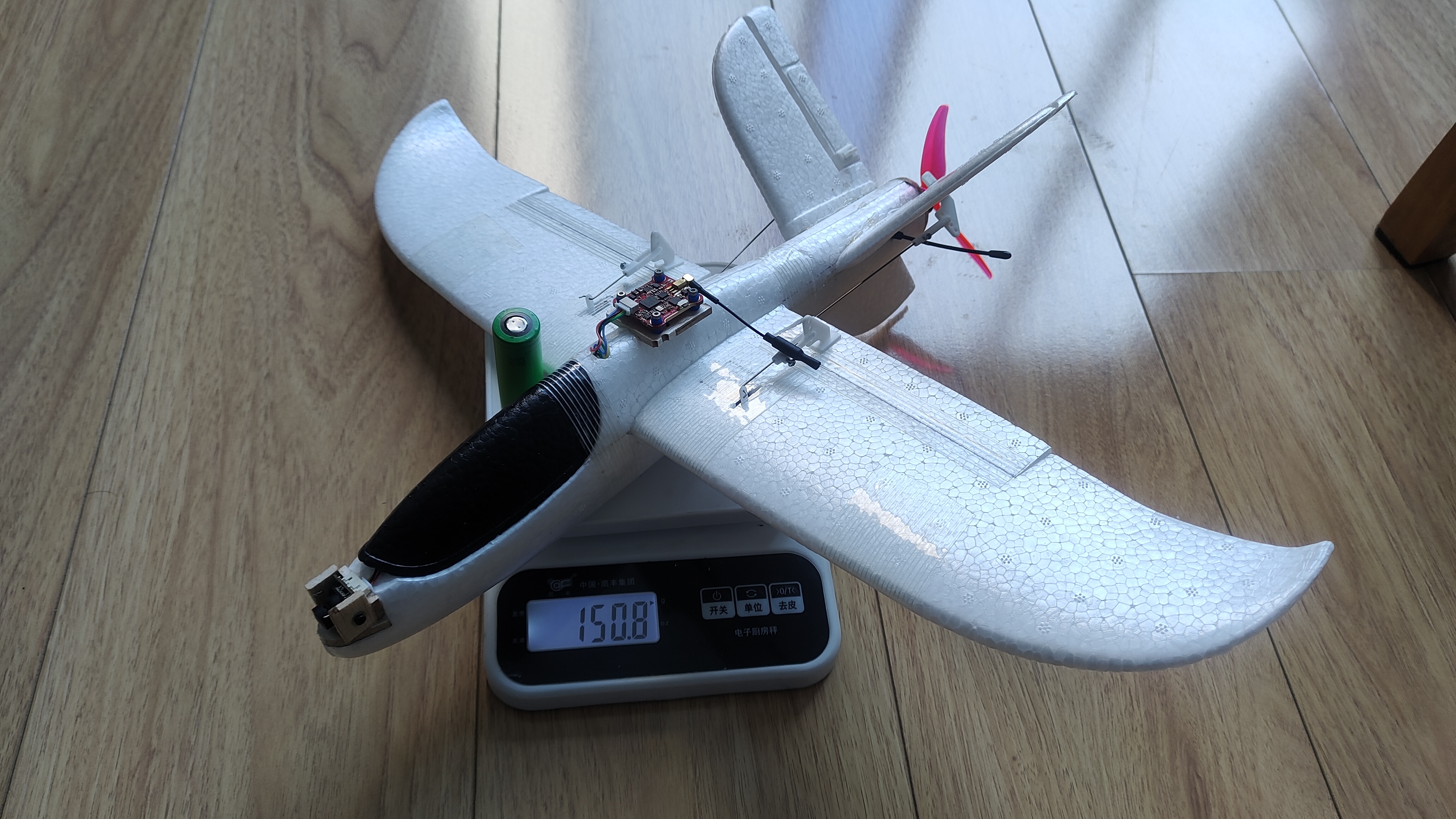

最后附上炸鸡图
重心有点问题,过于靠前了,导致爬升率低最后炸鸡,图里这架重心在主机翼前缘往后2公分的位置,个人感觉正确重心应该在翼弦1/2处
