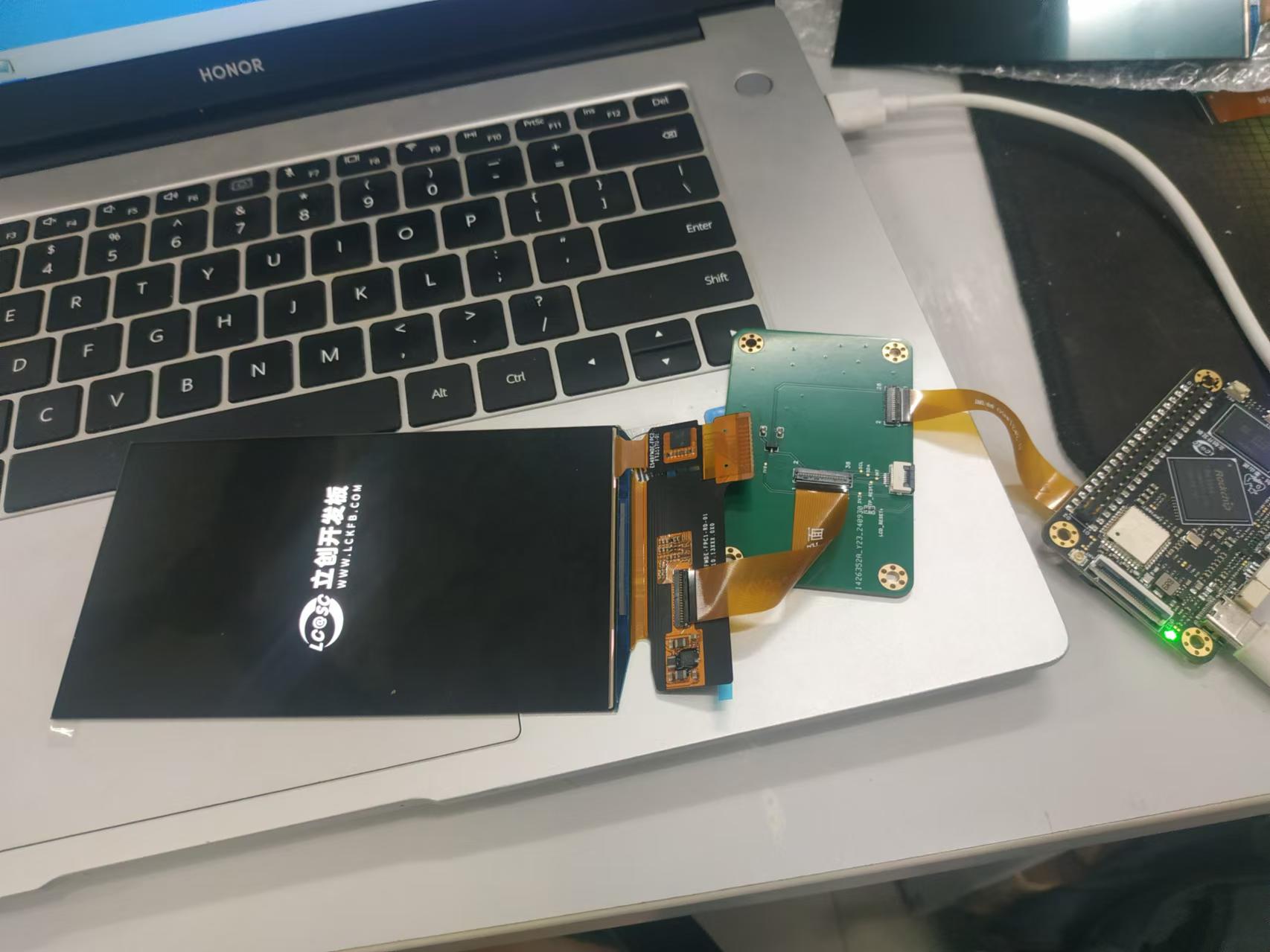

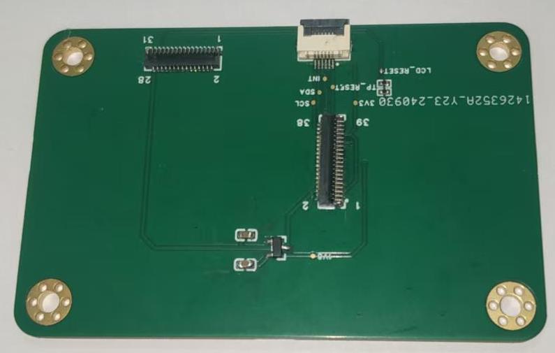

一款适配泰山派接口的5.5寸AMOLED屏幕转接板,屏幕分辨率1920x1080接口类型mipi 4line
简介:一款适配泰山派接口的5.5寸AMOLED屏幕转接板,屏幕分辨率1920x1080接口类型mipi 4line
复刻成本:260

板子展示

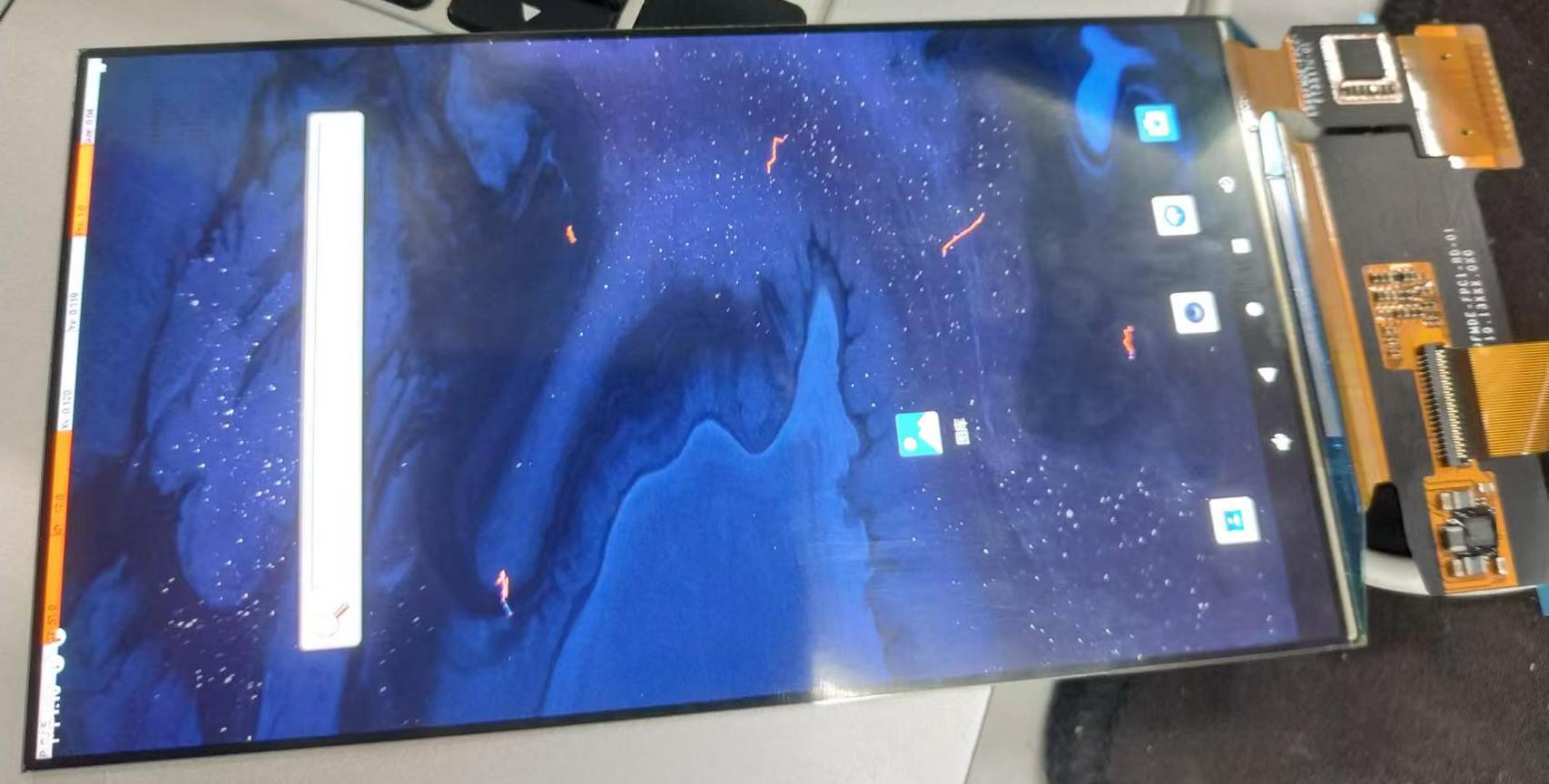

效果展示
开机LOGO
多点触控

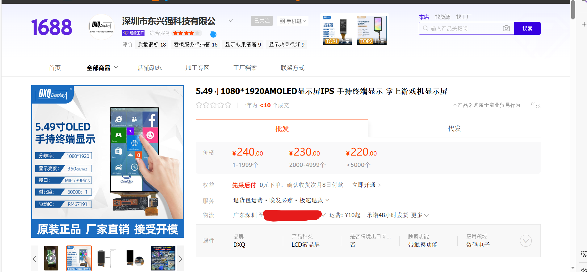

ps:小黄鱼上也有便宜的同款屏幕
主要配件
6p 0.5mm 异向FPC排线
39p 0.3mm 异面FPC排线
31p 0.3mm 异面FPC排线
固件烧写
泰山派烧入官方安卓固件,下载附件的boot.img,用RKDevTool单独升级boot分区
固件编译
下载附件“达远-AMOLED-E549FMDE.zip”,根据里面的README文档对安卓SDK中的文件进行替换并编译即可。
