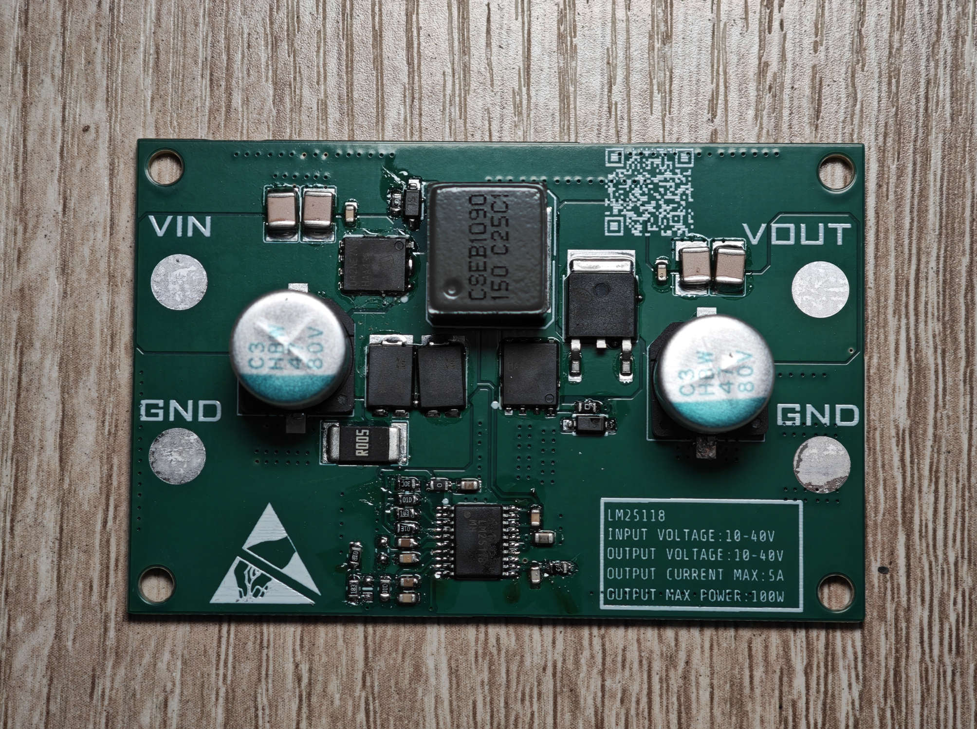

焊接好的模块

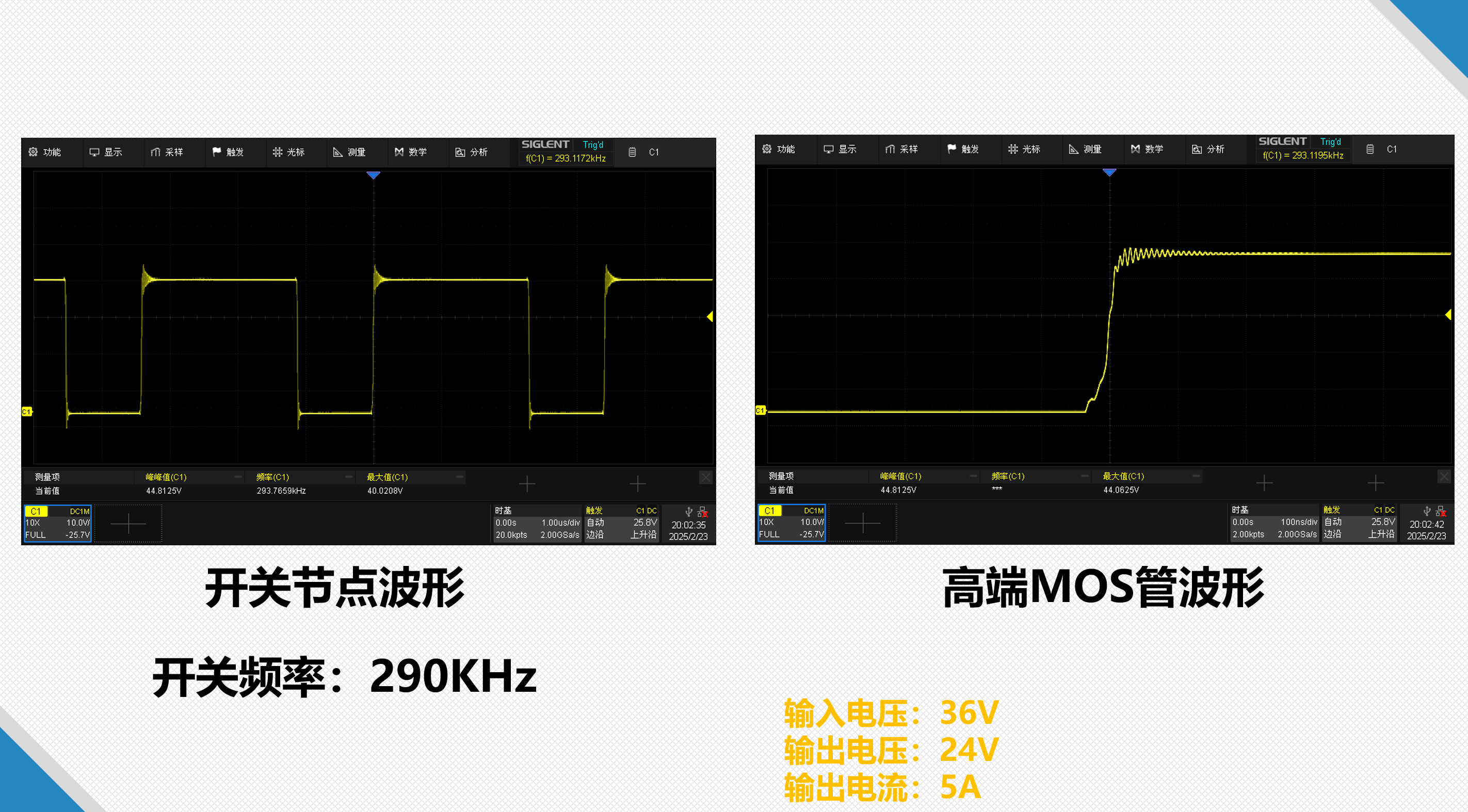

升压模式,可能因为2层板电源完整性不好,开关节点存在有明显振铃,MOS管栅极无明显振铃
升压模式,输出纹波较大,但低于1%

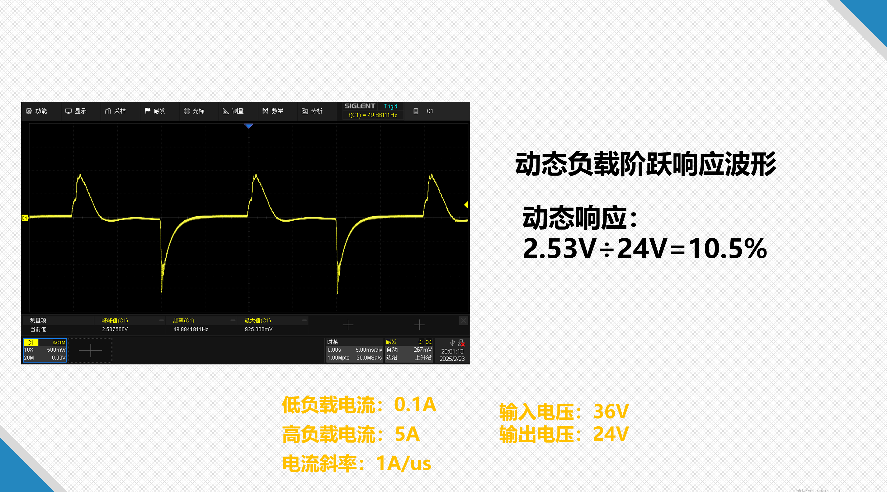

升压模式,动态负载阶跃响应,超过10%,属于非常差,环路参数未进行调节

降压模式,动态负载阶跃响应,依然超过10%,属于非常差,环路参数未进行调节

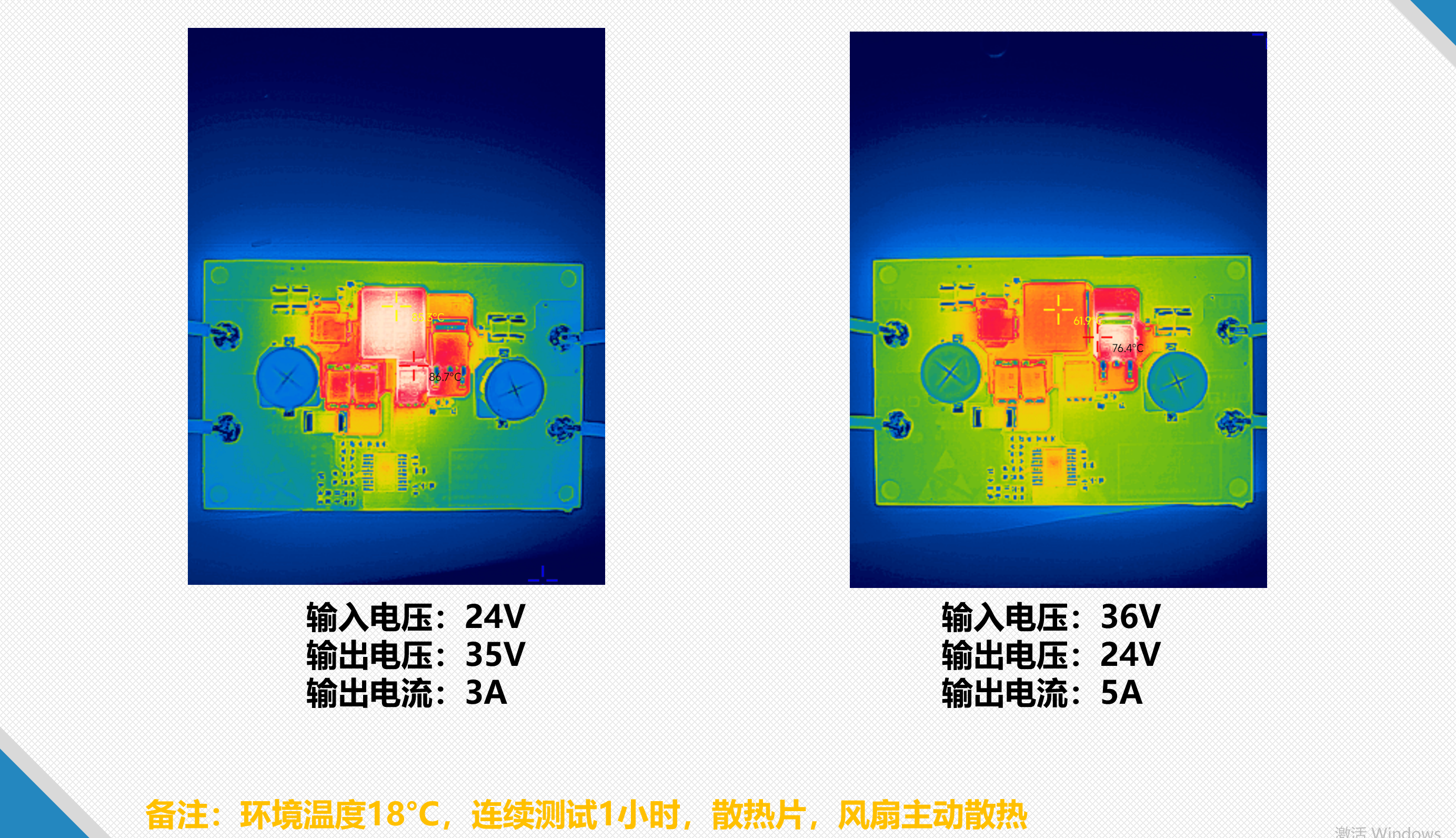

温度测试情况,升压模式下同等输出功率效率明显低于降压模式
