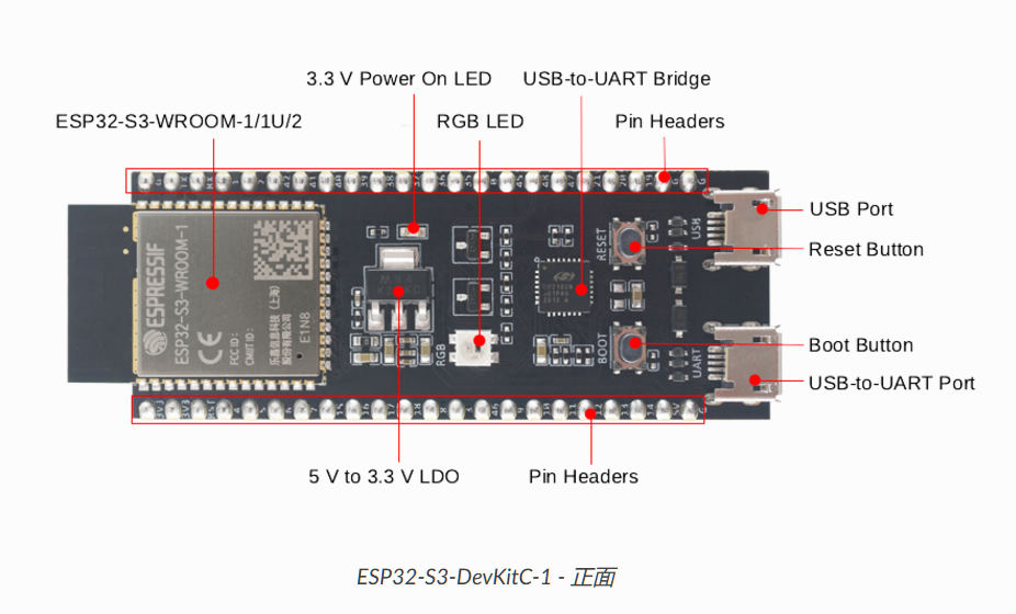

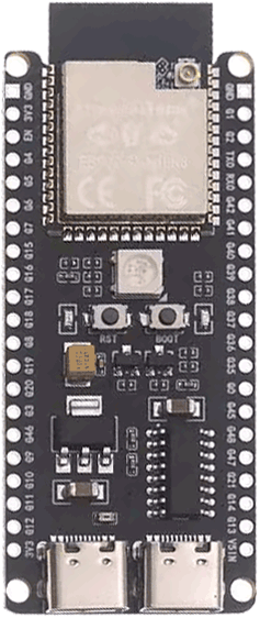

本项目支持以下44引脚42引脚两种开发板扩展,实现小智AI聊天机器人功能,解决群友接线复刻过程中遇到的接线不稳定,反复测试等问题。
1)乐鑫 ESP32-S3-DevKitC-1 开发板 44引脚(含市面上仿制版本)
2)果云科技 GOOUUU ESP32-S3-WROOOM-1 开发板 42引脚

1)乐鑫ESP32-S3-DevKitC-1 开发板 44引脚(默认5V方案)
更多详情参考乐鑫官网介绍: https://docs.espressif.com/projects/esp-dev-kits/zh_CN/latest/esp32s3/esp32-s3-devkitc-1/user_guide.html
2)果云科技 GOOUUU ESP32-S3-WROOOM-1 开发板 42引脚(默认3.3V方案)
除接口数量和位置有所不同外,功能和乐鑫ESP32-S3-DevKitC-1 标准开发板一致。

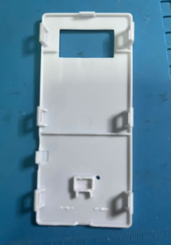

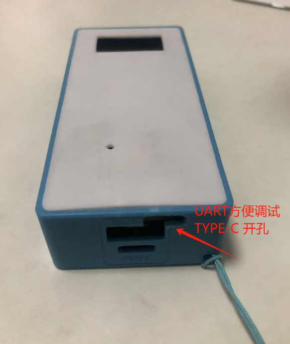

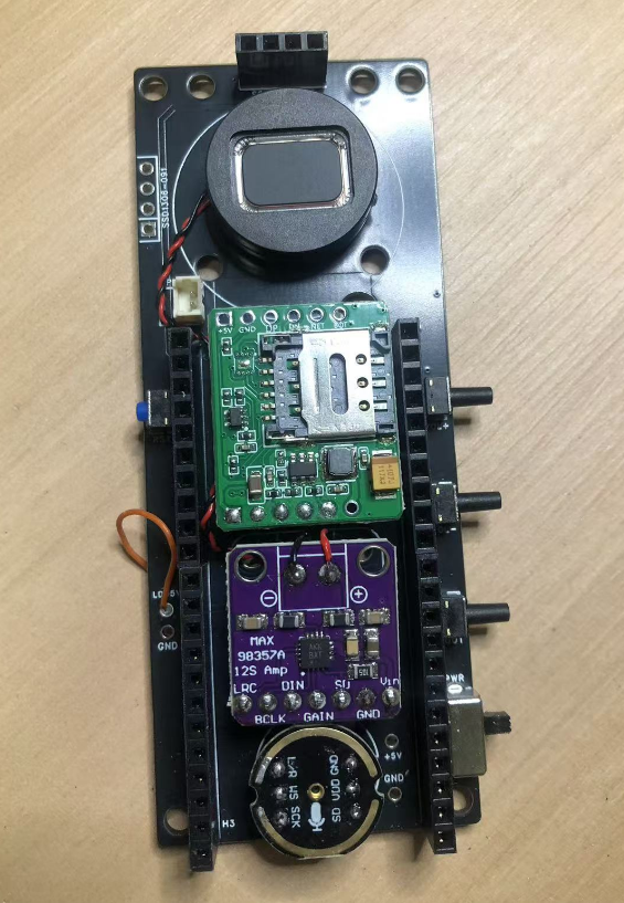

同时,本扩展板还适配市面上的两节锂电池的香水多色充电宝外壳(不含电池,某宝平台多店有售),成本大约3元,需要自己开孔适配按钮等DIY操作。先去掉内部基本所有结构,具体操作参考下方各步骤参考图示。
项目功能
本设计是基于ESP32-S3-DevKitC-1 开发板设计的扩展板,比较简单,主要实现各个模块的连线,除了排母和开关外,不需要焊接任何细小的元器件;主要包括22PIN的两排排母(标准44引脚开发板,可用12+10的排母拼接)或21PIN两排排母(果云42引脚开发板,可以11+10的排母拼接),OLED屏幕4Pin排母(根据需要焊接一个就行),设置有4个独立按键和一个开关,功能分别为重置、BOOT/唤醒/打断、音量+和音量-,实现目前小智AI的面包板版本所有功能,焊接好之后烧录小智AI终端固件就可以正常使用小智AI聊天功能。

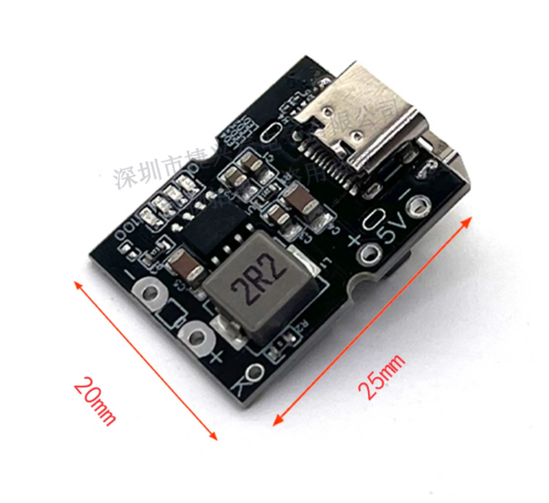

可选 电源扩展,通过在扩展板底面连接 充放电一体板和电池,实现锂电池的移动供电(受限与外壳尺寸不能集成进去,如果放到其他空位也是可以的,可自行发挥)。
充放电一体板为5V2A带TYPE-C充电接口,请注意选择不要焊接标准USB方口的,参考样式和尺寸如下图:

  • OLED屏幕驱动为 SSD1306,推荐使用0.96寸的屏幕,适配了固定柱,可以使用M3铜柱,铜柱高度≥11mm(建议12MM);0.91寸的屏幕适配可以正常使用,受限板子宽度固定位置可能有偏差。
  • 如果不配置屏幕AI聊天机器人也可以工作,只是没有状态等显示。
  • ML307R-4G模块为可选,默认可以链接WIFI通信。
    连接ML307R-4G模块为反接,带SIM卡座的这一面朝上,方便后续换卡。

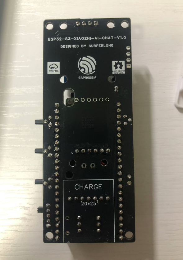

    注意: 搭载4G模块需要焊接LDO5V电源引脚(电压4.8V左右)或 外接5V锂电池充放电一体板供电,可参考图例。
  • 充放电一体板和锂电池为可选,默认USB供电工作。
    充放电一体板尺寸为 25*20mm,5V和-负极输入孔与扩展板对齐,TYPE-C接口朝下,用排针与扩展板固定,如需要加固可以用耐热胶固定。
    锂电池为3.7V,建议使用薄款的锂电池,具体自行根据空间大小和容量需要自行采购,不做要求。

先根据你的开发板引脚数量,选择需要打印本项目拓展板的PCB板44Pin 或 42Pin,开发板单排排母的支持套壳香水2节电池充电宝。双排排母的扩展板不支持套壳,但可方便用于其他开发扩展。

5)可选:充放电一体板和锂电池(容量自选),充放电板可以用两个单排针对接5V和GND孔固定在扩展板底部,锂电池自己用胶固定。

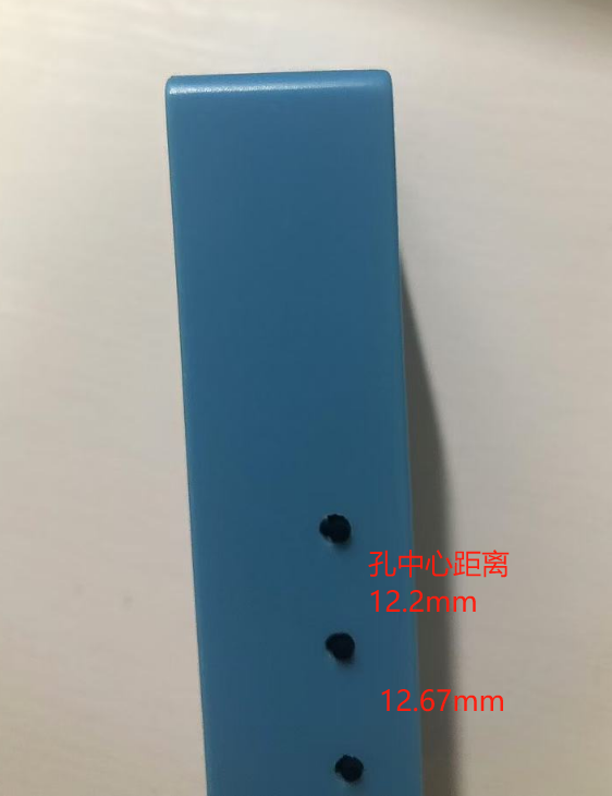

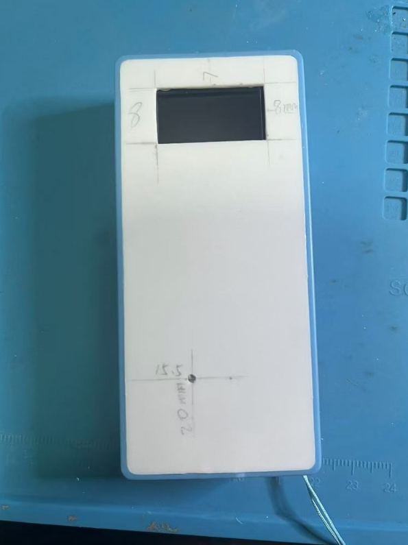

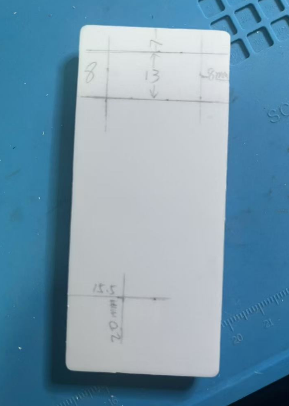

斜口剪、美工刀、铅笔、尺子、手电钻等用于外壳设计开孔。

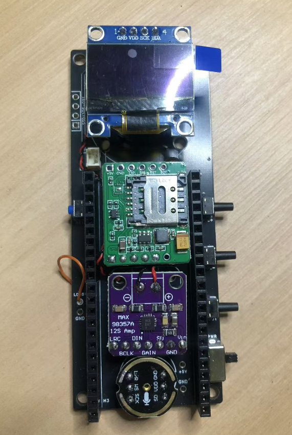

1)开发板排母两排:
esp32-s3 标准44引脚开发板对应排母22P2,标准高度8.5MM(可用12P+10P组合),如果使用双排的请打第2块PCB板子(不适配外壳);
esp32-s3 果云42引脚开发板对应排母21P
2,标准高度8.5MM(可用11P+10P组合)
2)麦克风排母 3P*2
INMP441 为麦克风,排母3Px2,排母高度5MM
3)数字功放排母 7P
MAX98357A 为数字功放,排母7P,排母高度5MM
4)屏幕排母 4P (可选)
OLED屏幕排母为4P,标准高度8.5MM,焊接一个就可以,0.96寸屏幕焊接上方的位置,0.91寸屏幕焊接左侧的位置;如果你想固定屏幕的高度超过11mm,不焊接排母,直接接线到OLED屏幕,在用M3铜柱固定屏幕即可。
5)4G模块排母 6P/7P (可选)
ML307R 4G 为4G模块(可选),排母6P/7P,排母高度5MM ,两排都焊接上更稳固。
6)喇叭1.25端子 (可选)
Speaker为喇叭位置,最大尺寸2828mm,接线到 功放喇叭+-或者1.25端子插入(需要先焊接端子母座并接线到扩展板上喇叭输出线路焊盘孔上,可选)

4.5mm侧插按钮。** 如果不用套外壳的话,建议买柄长4.5-6mm的即可,好按一点,套壳就按BOM单上的来买。

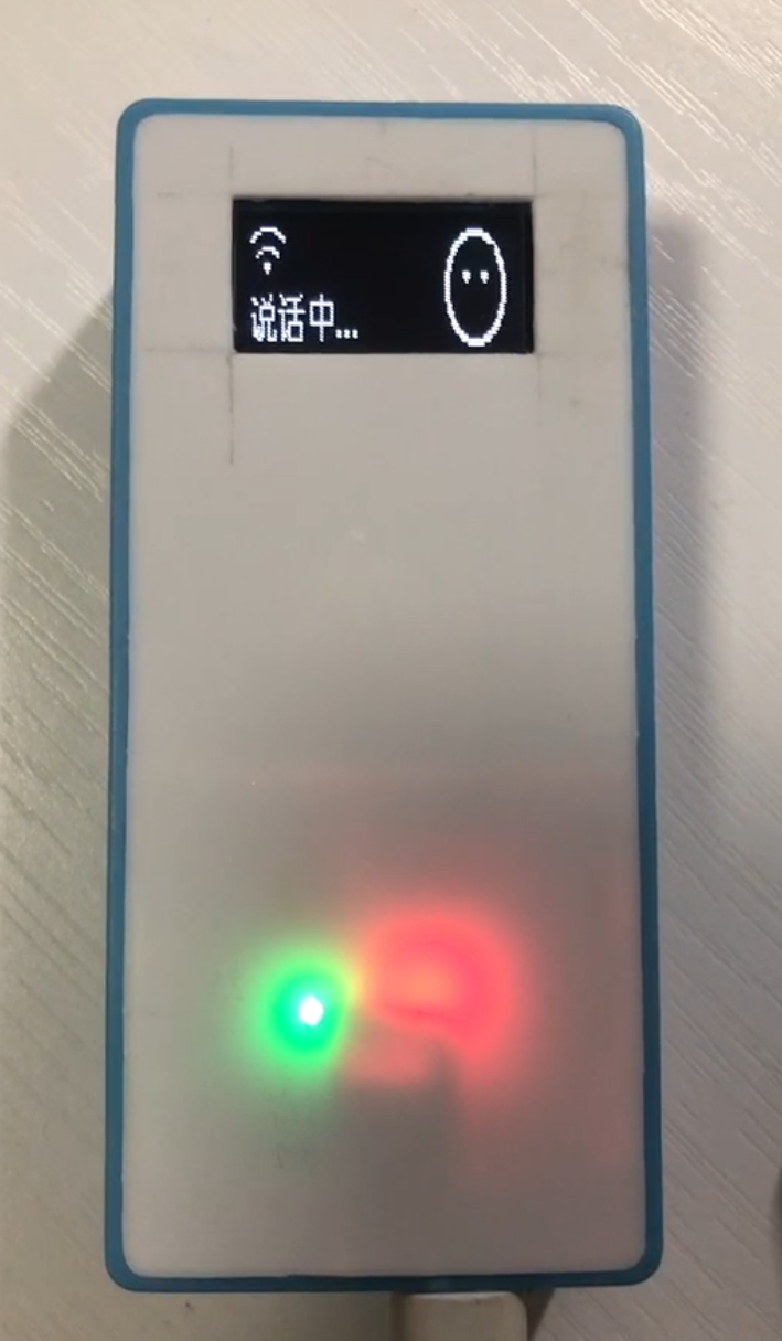

参考图
手工焊接制作,仅供参考。

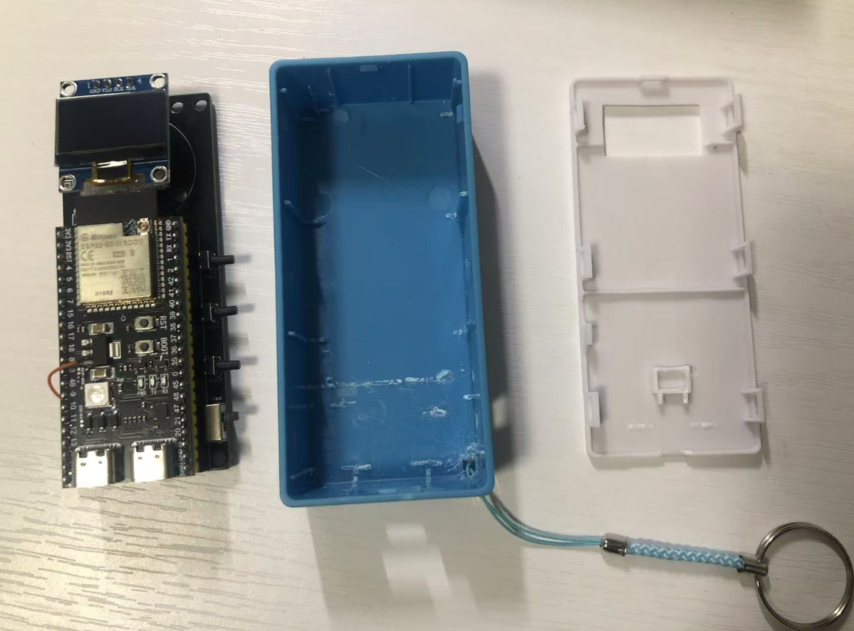

模块组装:
模块背面:
塑料外壳开孔:

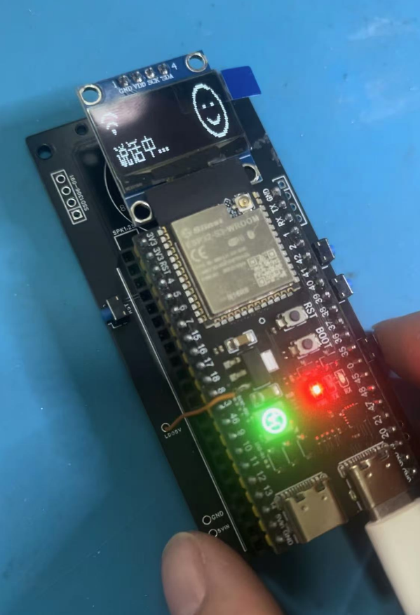

完成组装:
视频演示见附件:
