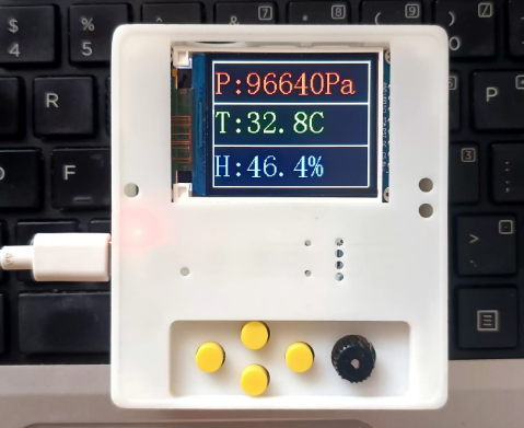

功能设计与实现情况
1-支持监测室内光照、温度、湿度、压强数据采集,已完成
2-支持无线接入数据传输,方便远程访问,AP+蓝牙功能已验证,待集成。
3-支持图片播放,已验证图像显示,功能待集成。
4-支持蜂鸣器提醒,已完成
5-支持当桌摆,已完成。
6-支持电池充放电,已完成
7-支持电量报警,已完成。

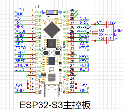

主控设计
采用ESP32-S3,直接在立创购买的开发板。这次也是为了学习esp32,这个主频高达240Mhz,还支持双核,这是我心动的主要原因。
该板子管脚分配电路如下:

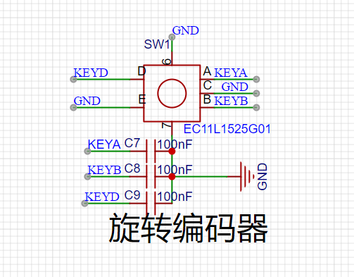

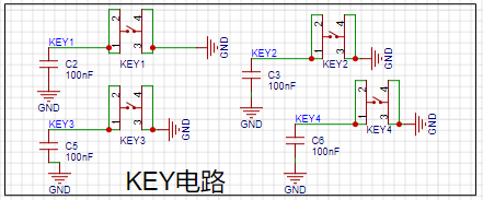

按键设计
这里为了后续的功能增加,尽可能多的预留了按键。
同时还预留了旋转编码器接口:
上述电路均增加了消抖电容哦,这个钱不要省哦。

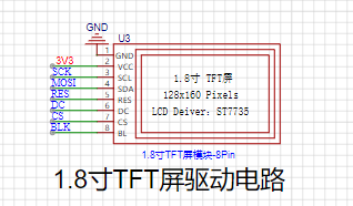

显示屏设计
手上刚好1.8寸的TFT显示屏,可以利用起来。学习ESP32如何驱动彩色的SPI接口屏。这个把我坑惨了。太难调了。

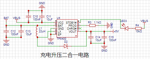

充放电电路
在立创购买的TP5400,便宜好用。参加立创各种活动,基本都是用的这个。
电路简单,可靠,实用。直接抄就行。

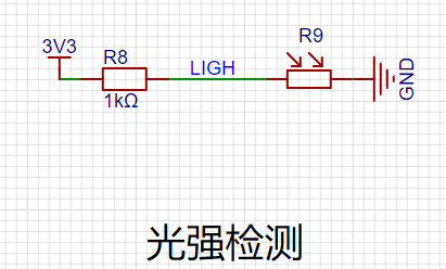

光强检测测
采用光敏电阻,光照越强,电阻越小。根据这个原理,上拉分压。esp32的AD进行采集。如下所示:

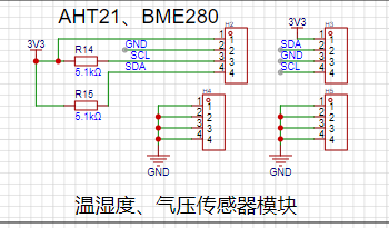

传感器模块
温湿度采用AHT21B进行采集数据,大气压强采用BMP280模块。
都是IIC接口,所以接口可以共用IIC总线。如下图所示:
教程没有这两个模块的移植,自己编写太痛苦了。但是收获也是很丰富的。

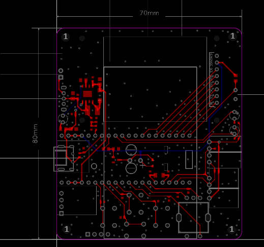

PCB设计
采用2层板,FR-4板材。厚度1.2mm。70X80的尺寸。

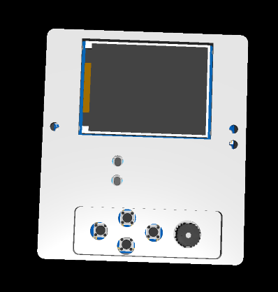

外壳设计
采用立创EDA进行设计,立创的3D模型做的越来越逼真了。进步真的很快哦。国产EDA前途无量啊。

屏幕驱动
根据立创的教程,从1.69彩屏的移植框架来,移植1.8寸的彩屏。
首先是管脚配置:

演示效果
具体见附件和B站链接哦:
https://www.bilibili.com/video/BV1GFt8eYEos/?vd_source=24f1befd6441a33d7b240715cb07c7b5
总结
千里之行始于足下,不管多难,都要先行动起来。
这次虽然时间仓促,逼着自己坚持下去,收获真的很多哦。
