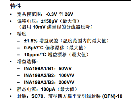

2.5  电流采样
官方推荐电流采样为INA199B1DCKR电流感应放大器,但由于立创商城缺货,在这里将其改为INA199A1DCKR,其各项参数与前者几乎相同,可以平替前者。
采样方式使用的是低边采样的方式,也就是采样电阻接在GND的回路上,此设计可以在差分信号送入运放的时候,运算完整的差分、跟随、放大、输出。如果使用高边采样,也就是采样电阻放置在电源和负载之间的高位,虽然这种放置方式不仅消除了低边检测方案中产生的地线干扰,还能检测到电池到系统地的意外短路,但是高边检测要求检测放大器处理接近电源电压的共模电压。这种共模电压值范围很宽,从监视处理器内核电压要求的电平(约1V)到在工业、汽车和电信应用常见的数百伏电压不等。应用案例包括典型笔记本电脑的电池电压(17到20V),汽车应用中的12V、24V或48V电池,48V电信应用,高压电机控制应用,用于雪崩二极管和PIN二极管的电流检测以及高压LED背光灯等。因此,高边电流检测的一个重要优势,那就是检测放大器具备处理较大共模电压的能力。
 所以,采样电阻加运放的电流采样方法,最好是在低端进行。虽然,低端采样,由于共地干扰的原因会影响信号的纹波情况。但是相对高端来说,方案简单易行,成本低,可靠度高。(复制于官方)
