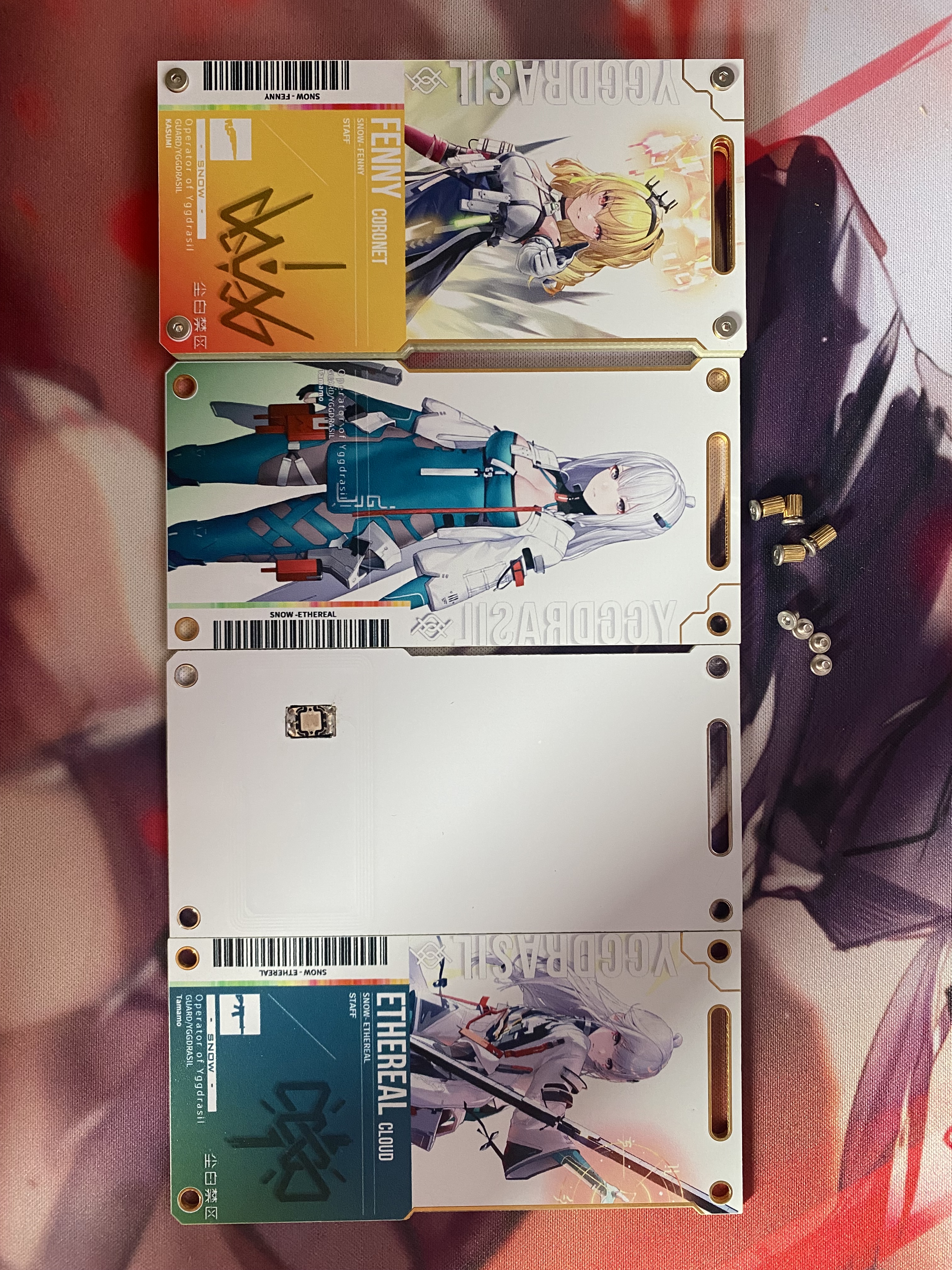

本设计参考多个项目修改而来,为了隐藏芯片和保护芯片,经修改后变为一个由三块PCB(两块彩色丝印PCB中间夹一块带有线圈和焊盘的普通PCB)组合而成的堆叠式NFC卡/公交卡。才不是因为三块PCB堆叠盘在手里舒服才这样修改的。
彩色丝印图片样式设计
彩色丝印图片样式是根据明日方舟通行证图片样式修改而来,修改后使用的图片均来自与尘白禁区。
PCB介绍
本项目内含有两块PCB
1.中间电路层PCB
该PCB带有线圈和焊盘,主要用于焊接NFC芯片/公交卡芯片和通信。NFC芯片选用5x10mm及一下COB封装芯片。如果你和一样想要焊接公交卡芯片,为了保证之后给公交卡充值方便,请在拆公交卡芯片前请确保你的公交卡芯片支持NFC功能。
2.上下彩色丝印层PCB
该PCB不带有任何电路设计,仅作为装饰用PCB。可以根据自己喜好修改PCB的彩色丝印图片。
打样
1.中间层电路PCB
板子数量:5片     阻焊颜色:建议为白色
其余选项默认即可(记得领券可以白嫖
2.上下彩色丝印层
板子数量:10片     阻焊颜色:白色     焊盘喷镀:沉金     字符工艺:嘉立创EDA彩色丝印
其余选默认即可,彩色丝印PCB打样定5片的价格和10片是一样的,只会额外收取快递费用。10块彩色丝印PCB和5片普通PCB刚好可以叠5套出来。
材料准备
1.M2x4双通滚花螺柱*4(外径最好小于等于3.2mm)
2.M2x2扁平头内六角螺丝*8(头径4mm,适用螺丝刀Φ1.27mm或者Φ1.3mm)
3.NFC芯片/公交卡芯片,NFC芯片选用5x10mm及一下COB封装芯片。如果你和我一样想要焊接公交卡芯片,为了保证之后给公交卡充值方便,请在拆公交卡芯片前确保你的公交卡芯片支持NFC功能。
