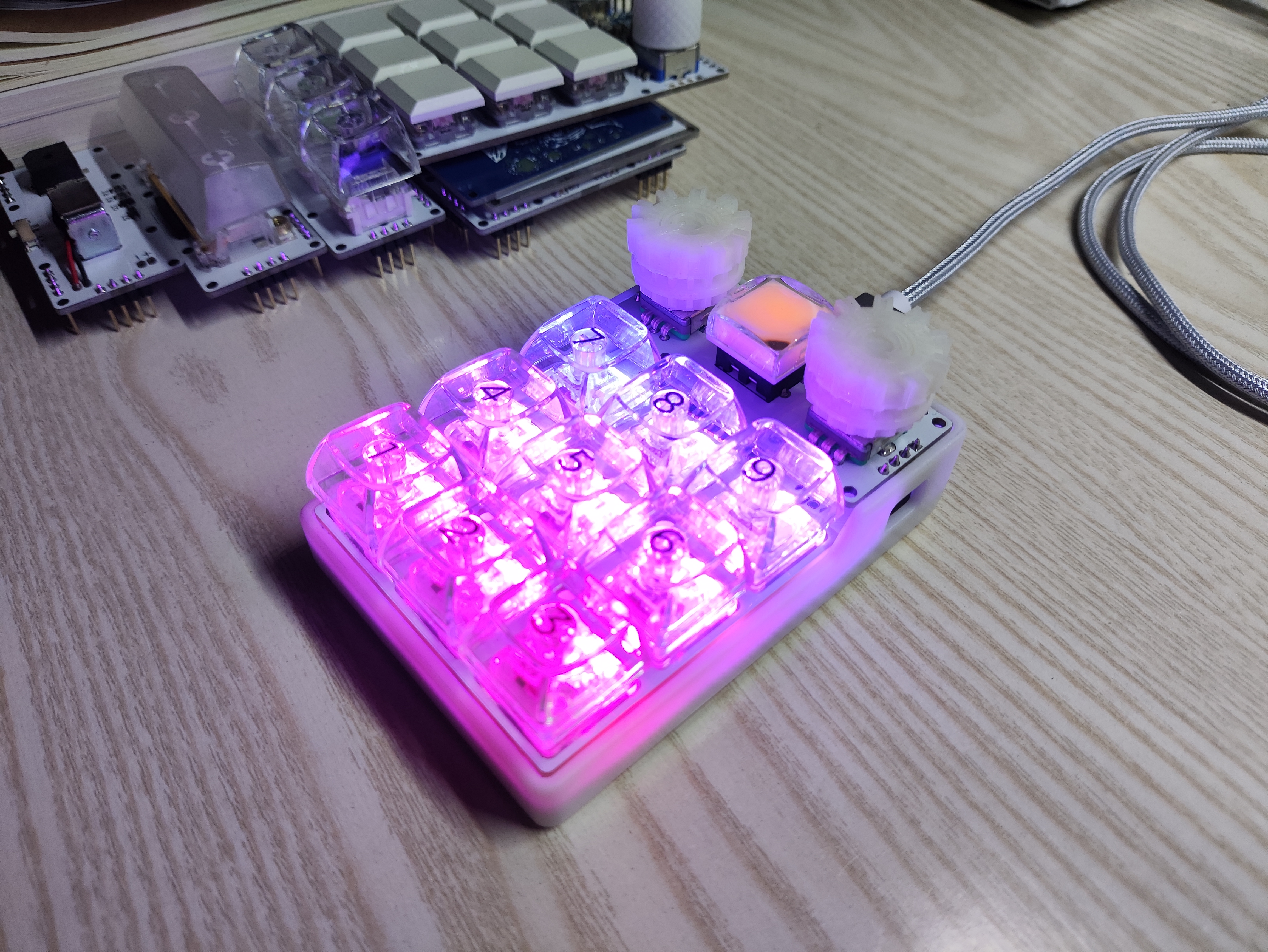

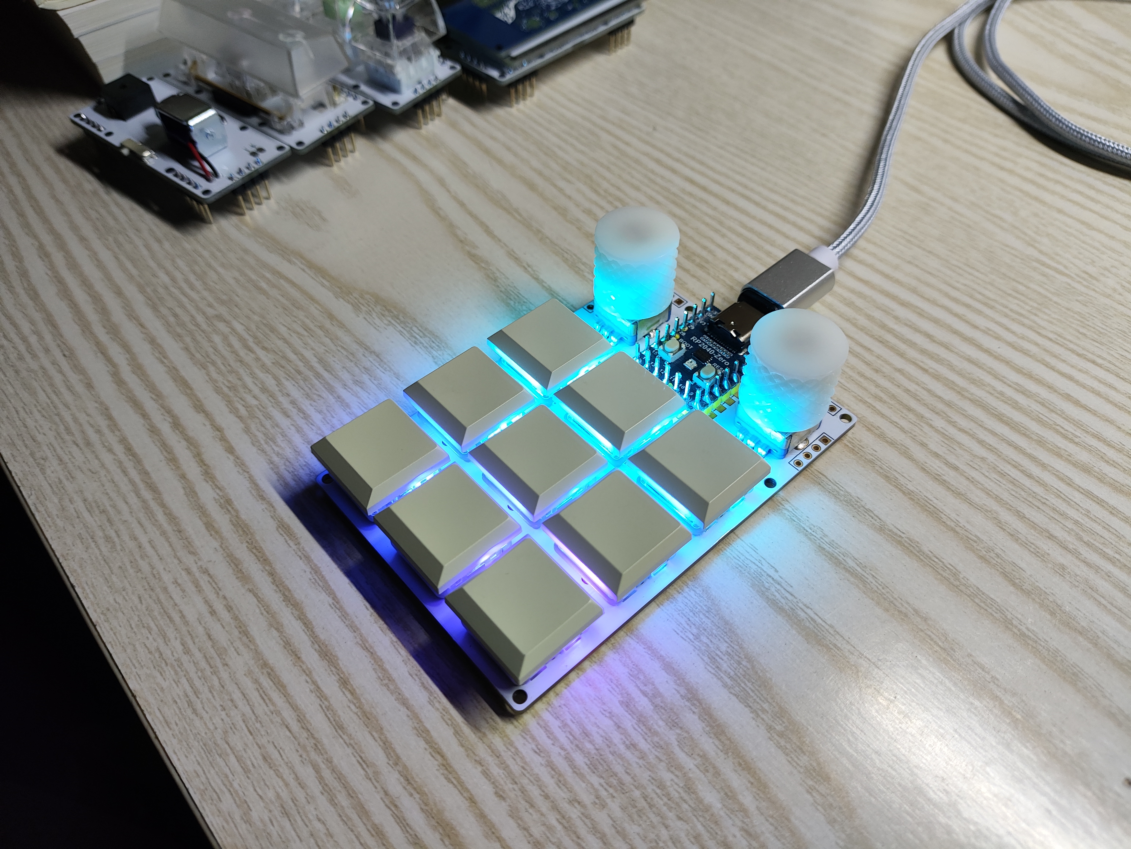

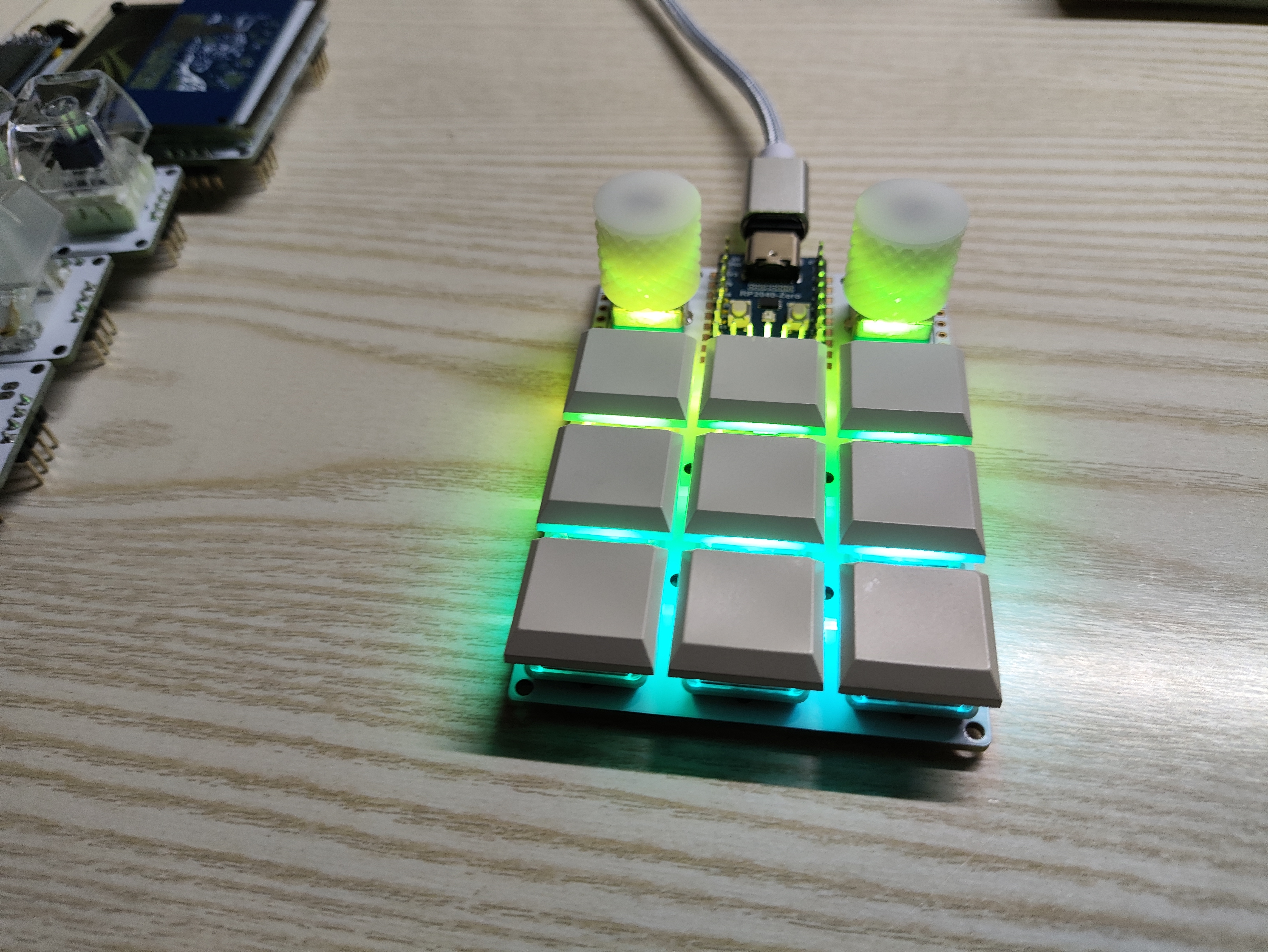

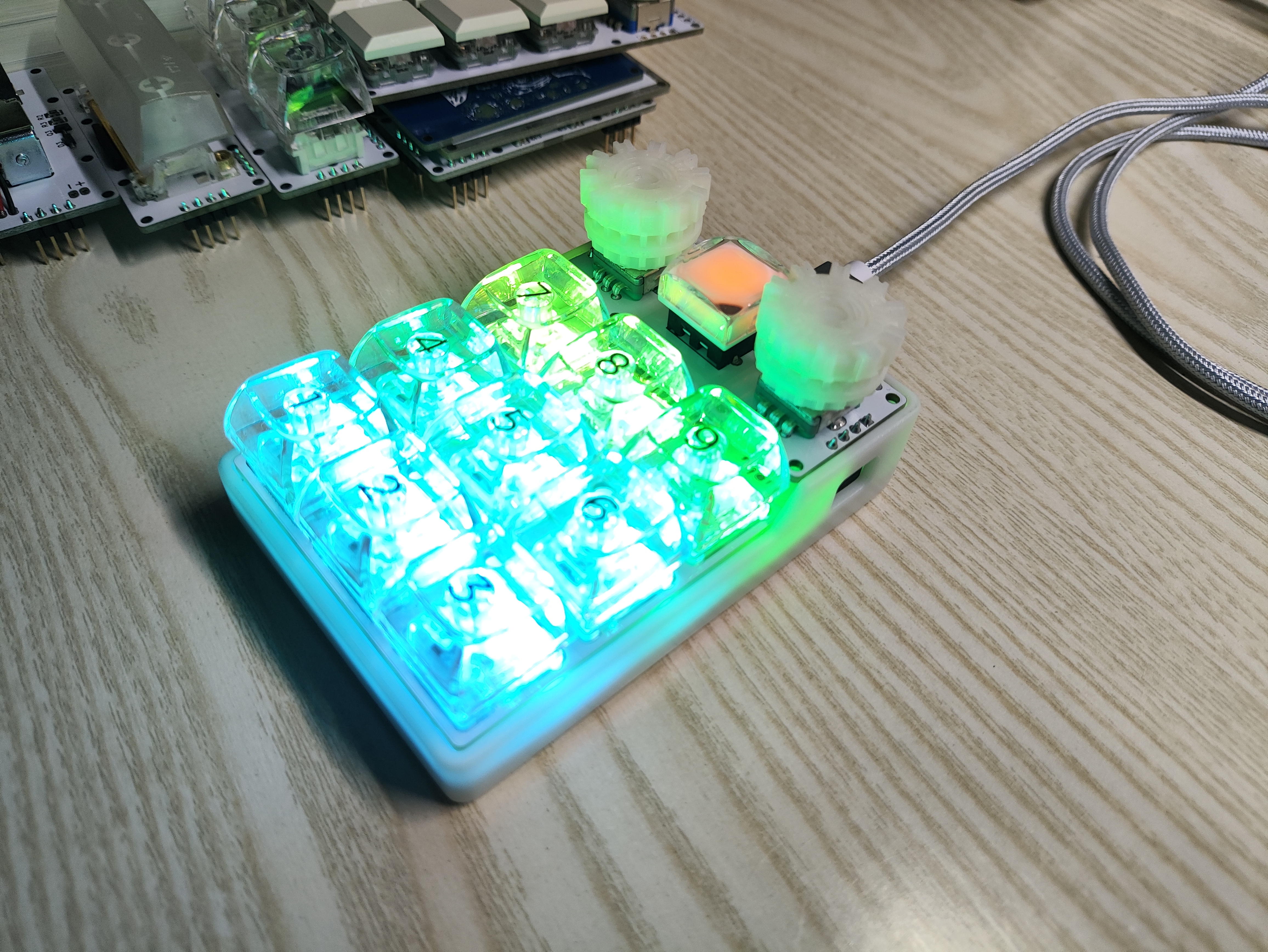

图1图2:双旋钮+带灯开关小板
双旋钮小板        双旋钮小板P2

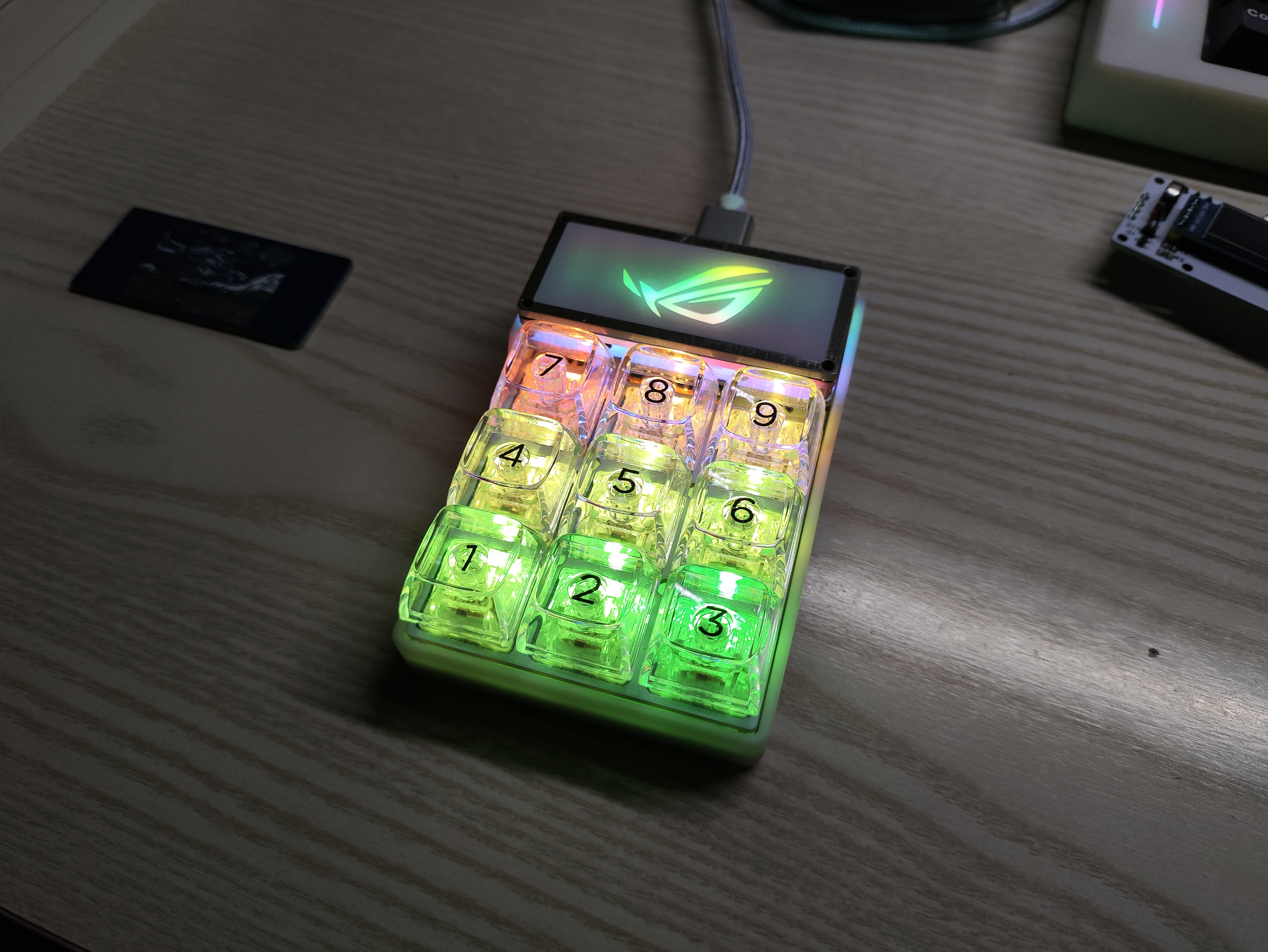

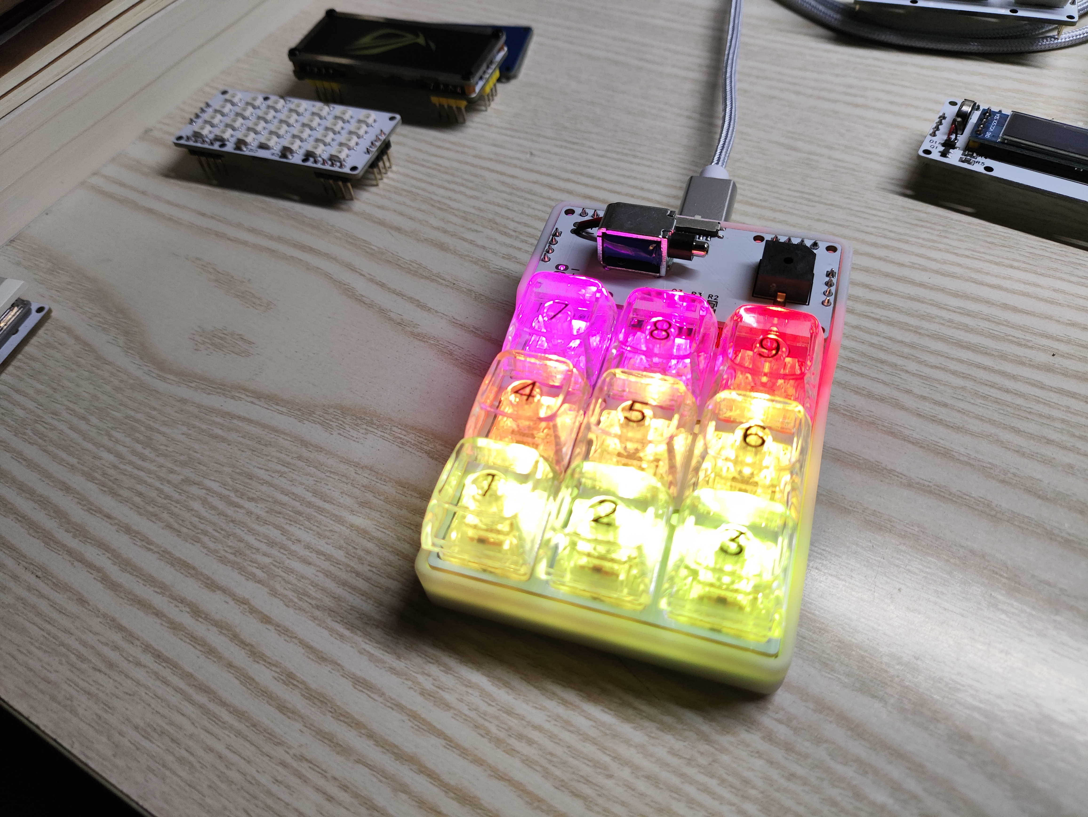

图3:电磁阀+蜂鸣器小板,图4:屏幕+震动马达小板
电磁阀蜂鸣器        屏幕+震动马达

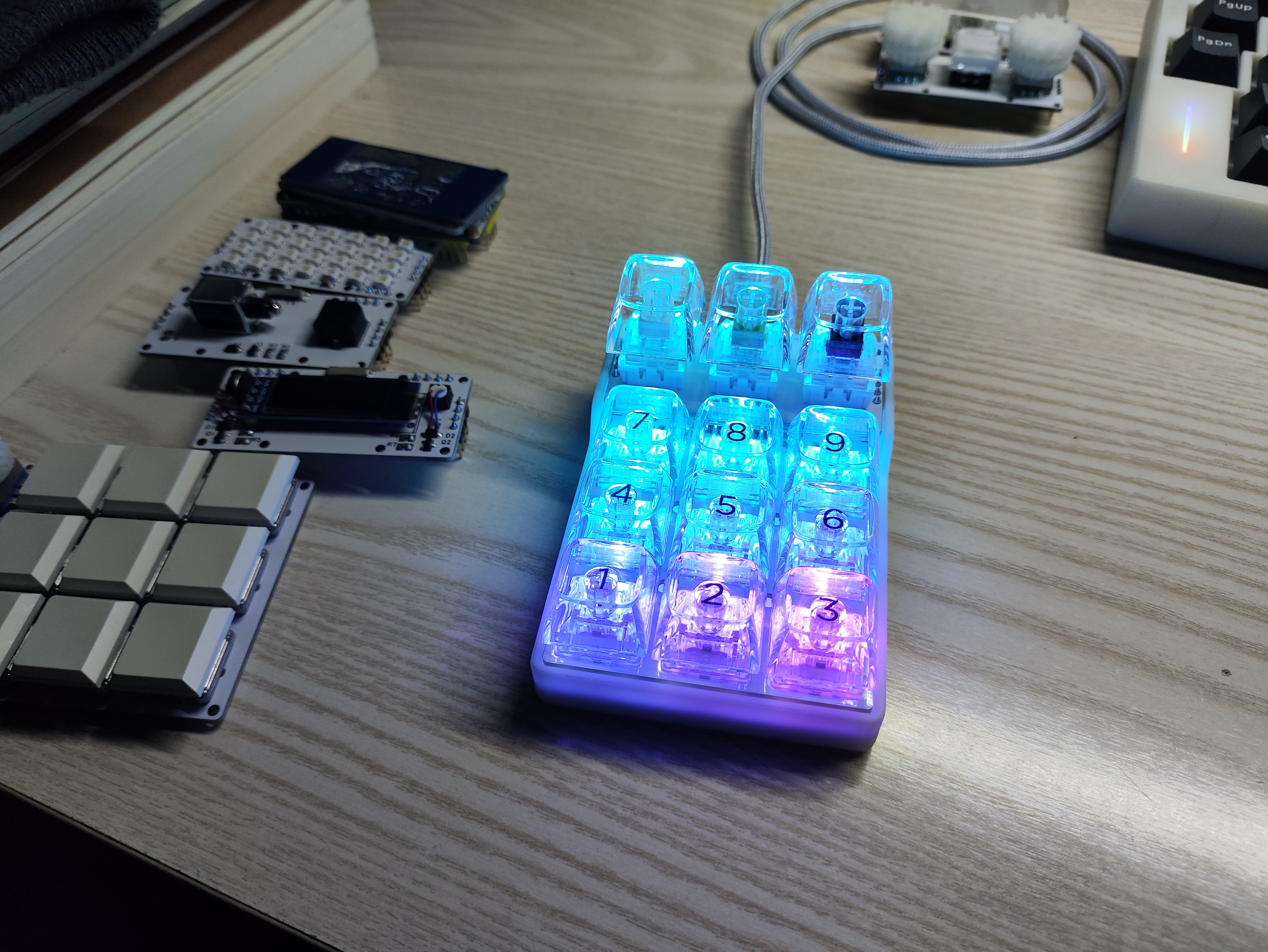

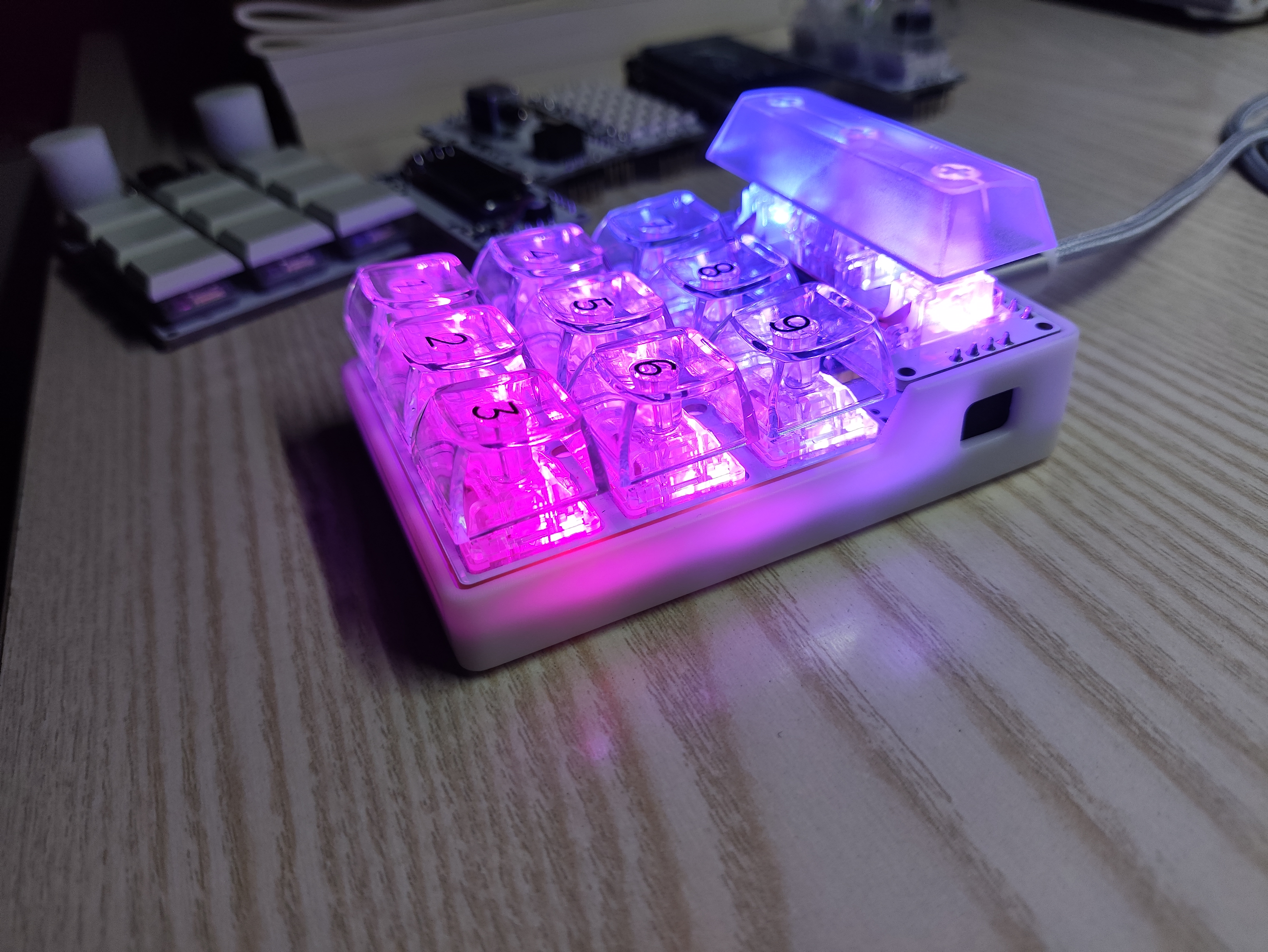

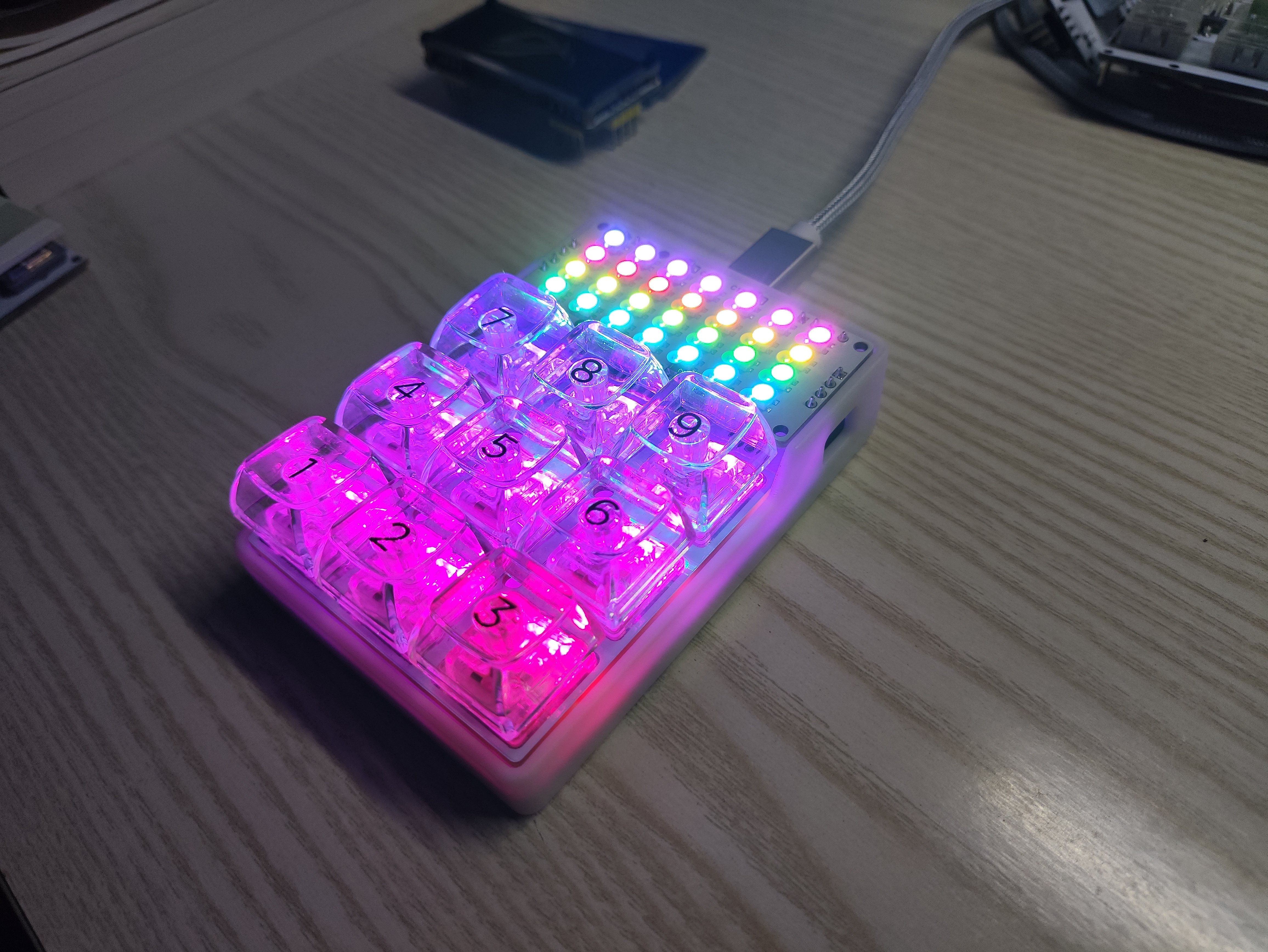

图5:RGB灯板,图6:灯板搭配灯牌
裸灯板        灯板+灯牌
