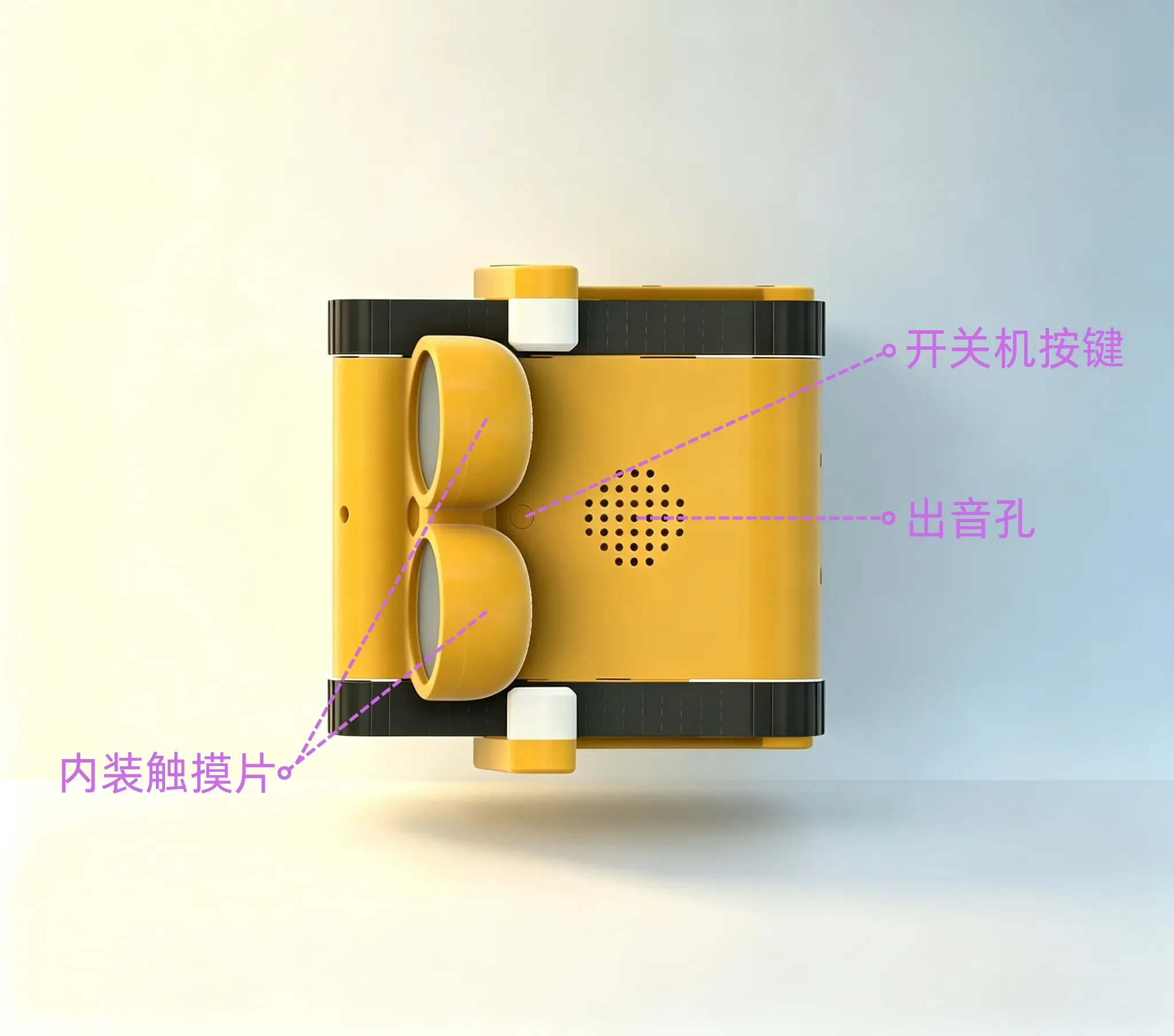

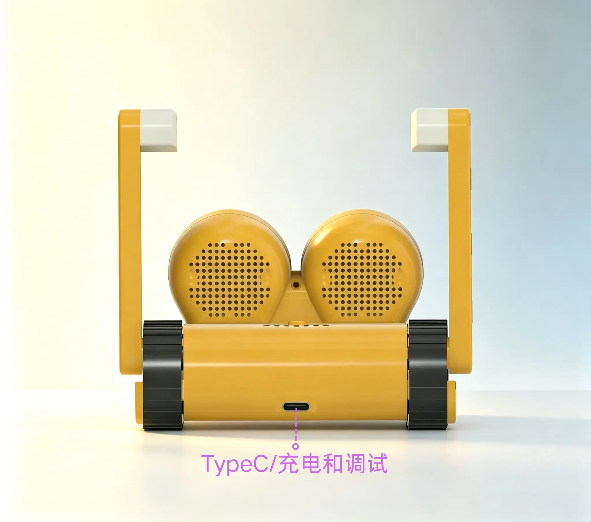

Dooi的设计灵感源自开源机器人 Doly,在延续其经典外观并加以微调的基础上,进行了软硬件的全面重构。硬件方面,Dooi搭载了乐鑫ESP32-P4高性能MCU,集成音频编解码、锂电池管理、ESP32-C6、IMU传感器、大容量FLASH,配备双1.28寸圆屏、双RGB灯、双N20减速电机及双SG90舵机。软件层面,它深度接入了开源小智 AI 平台,依托这套全新架构,Dooi 不仅实现了大模型语音对话、情感互动与音乐播放等丰富功能,更展现出灵动的眼部表情与细腻的肢体动作,同时支持蓝牙游戏手柄遥控。此项目电路、外壳、代码、固件均开源,可灵活修改。

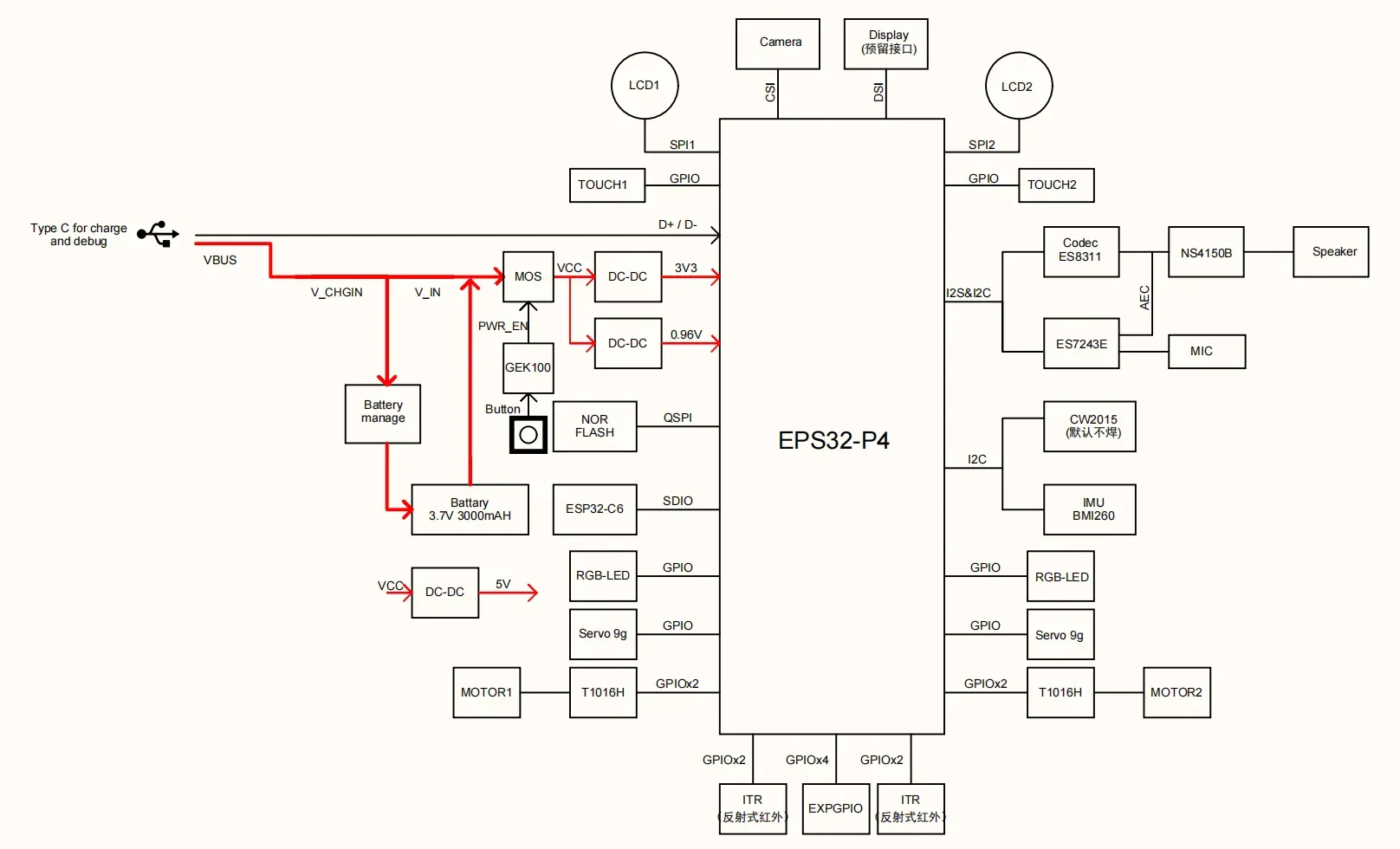

硬件设计
系统框图

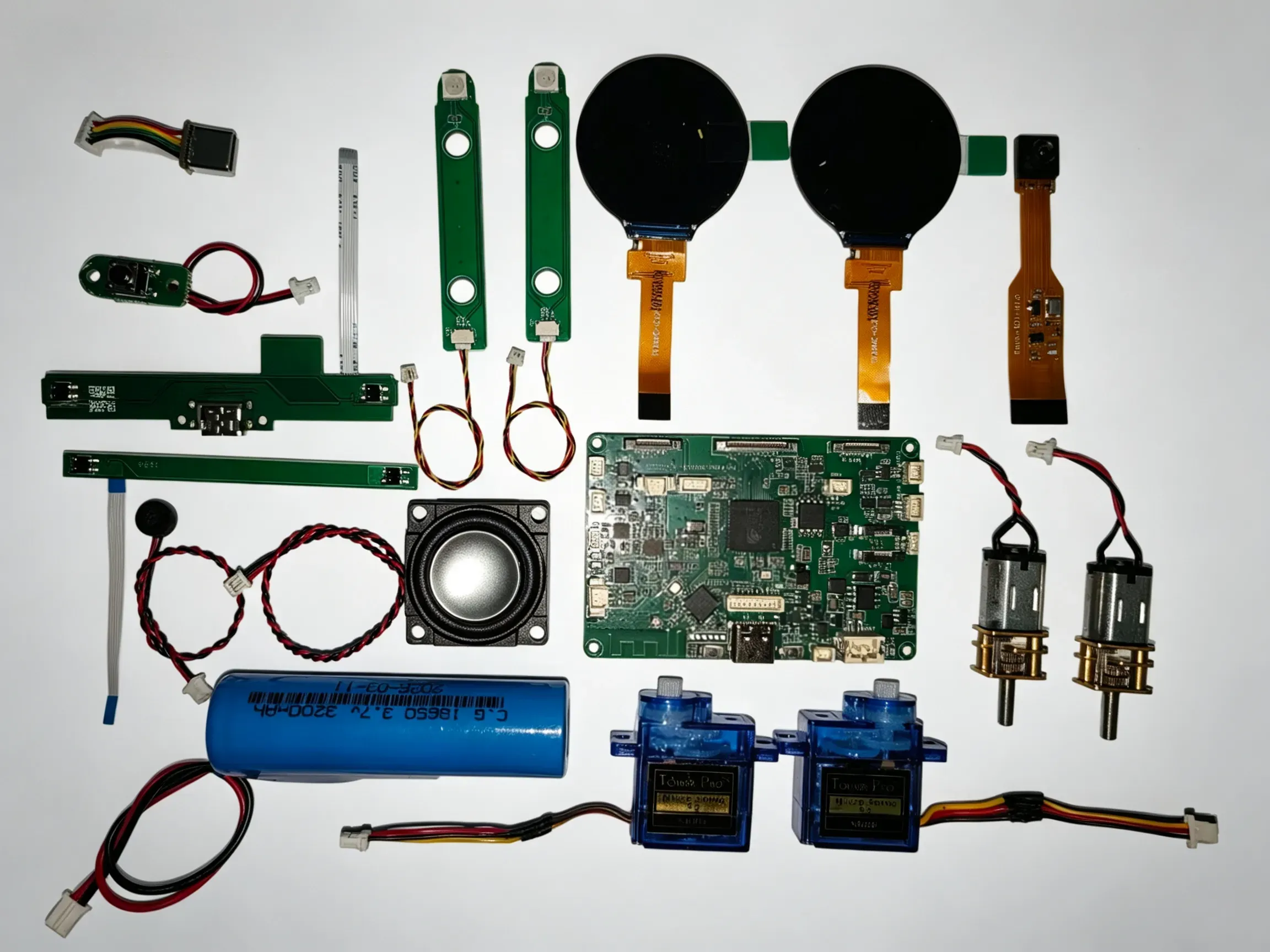

电子配件

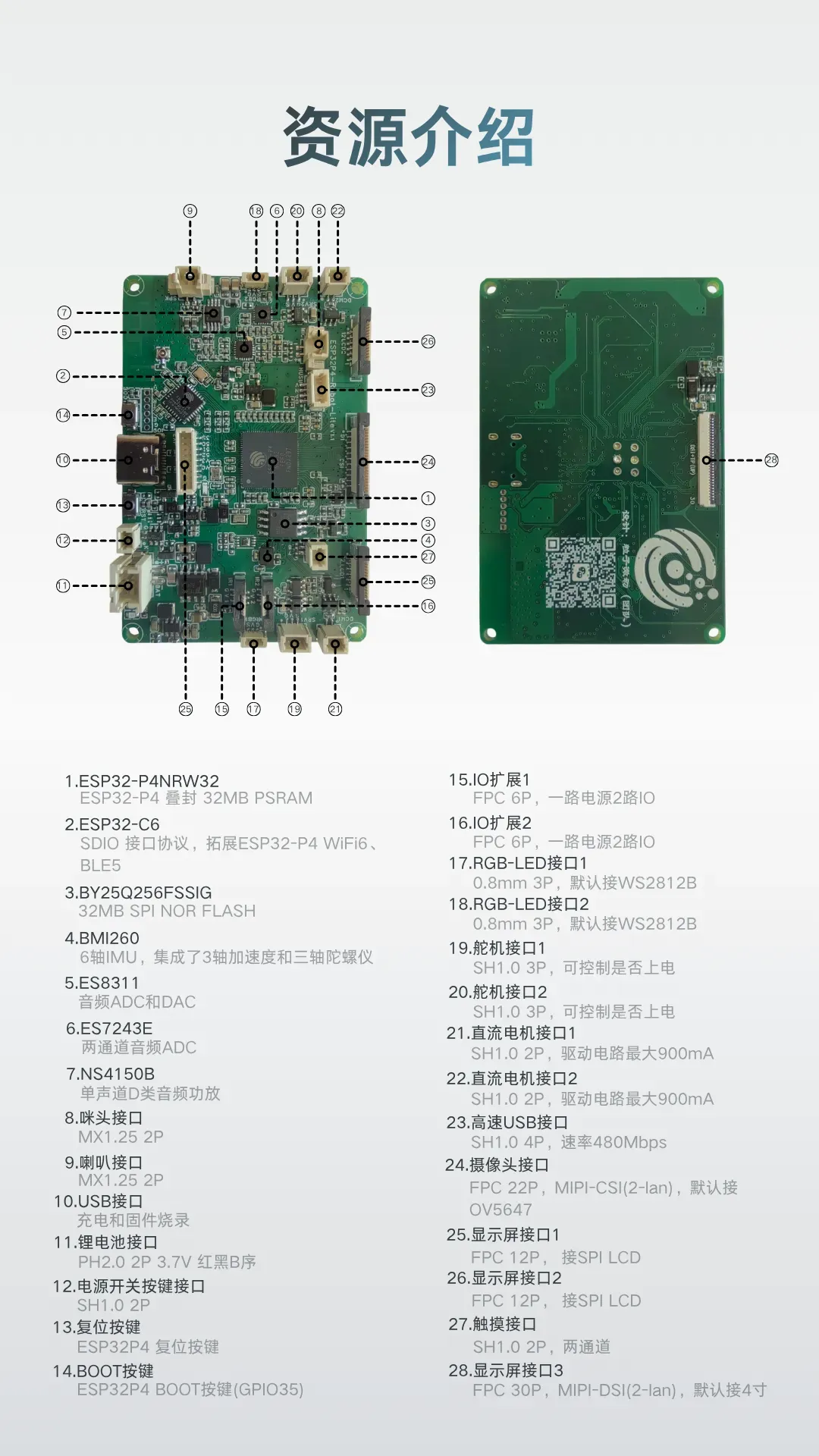

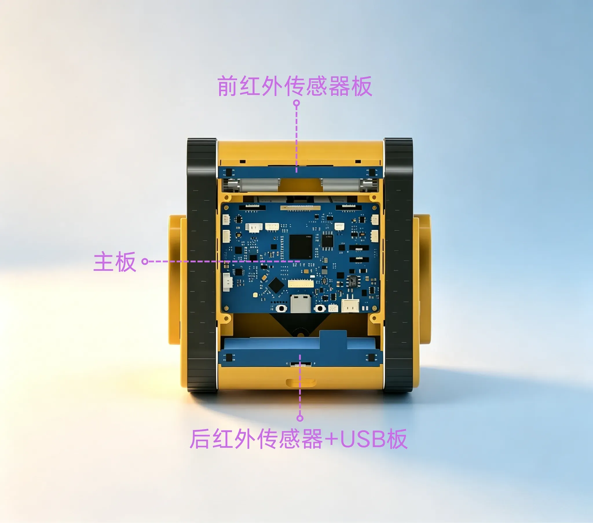

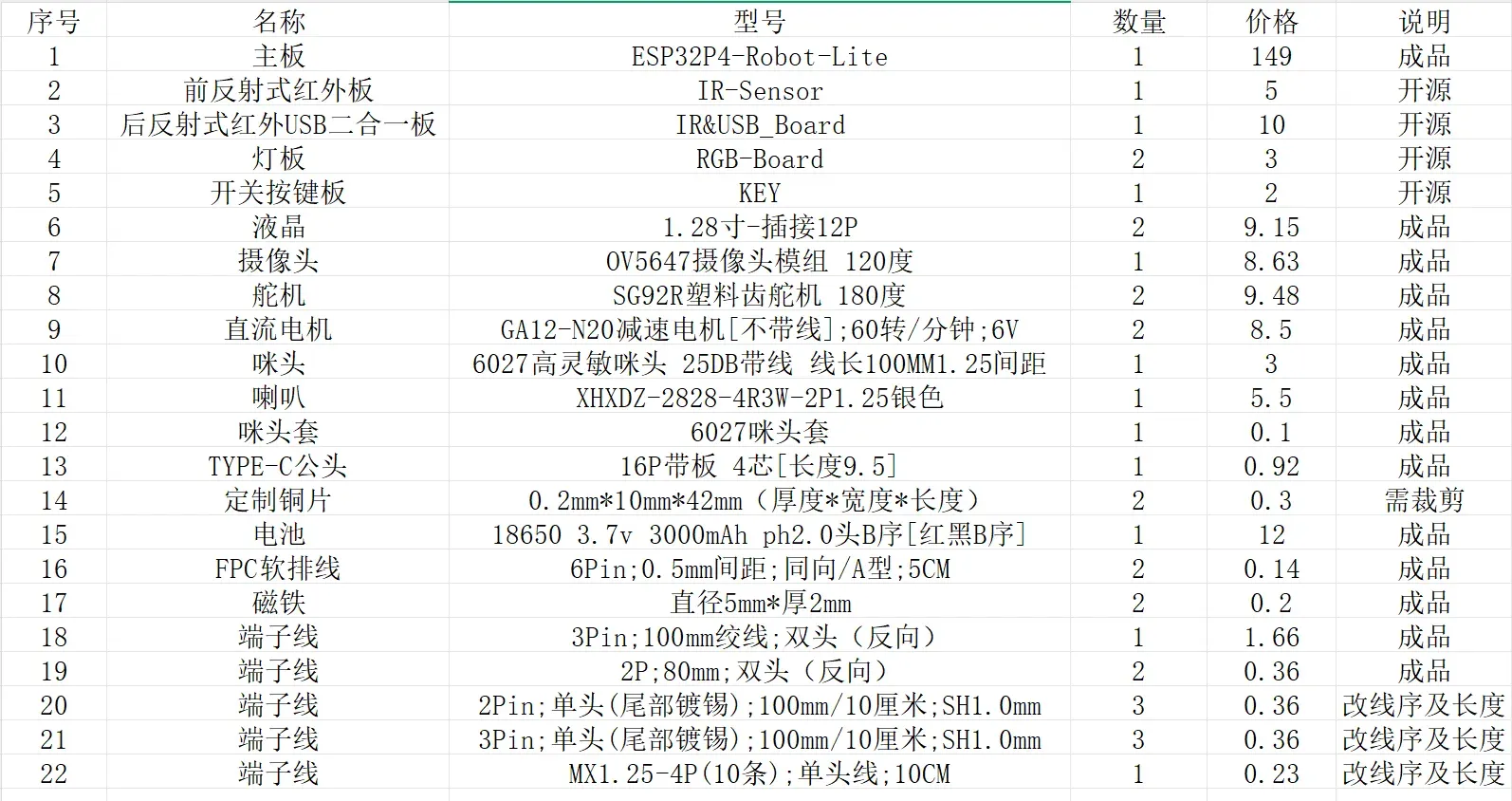

总共有六块电路板,主板、前红外板、后红外+USB板、按键板、两块灯板,主板需要购买成品,其余电路板均开源了图纸。液晶屏、摄像头、麦克风、喇叭、电池直接购买成品,N20减速电机需要焊接SH1.0 2P端子线,SG92R舵机需要改为SH1.0 3P端子线。
主板说明

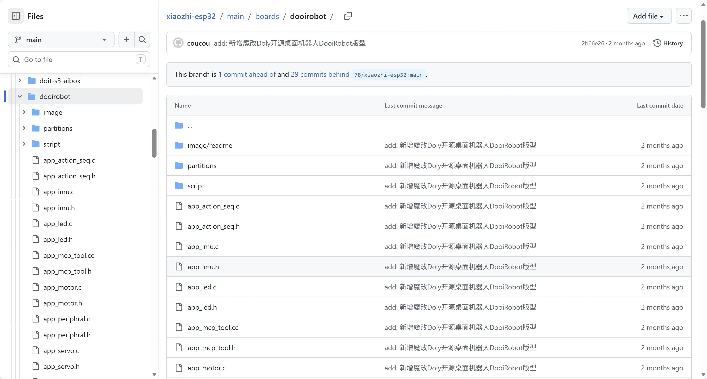

软件设计
小智框架
Xiaozhi-ESP32(小智AI)是一个基于乐鑫 ESP32 系列芯片开发的开源 AI 语音聊天机器人项目。它旨在通过低成本的硬件,让开发者和个人爱好者能够轻松构建属于自己的智能语音助手。
基于xiaozhi-esp32源码添加dooirobot版型。
开源代码

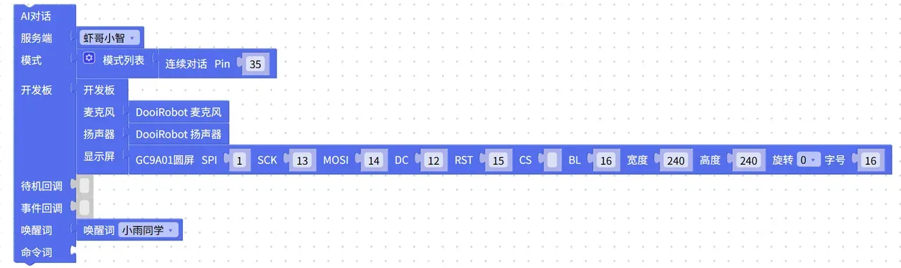

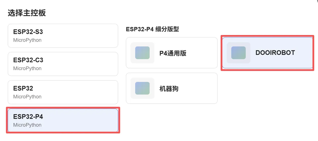

图形化积木
米思奇(Mixly)图形化编程工具。

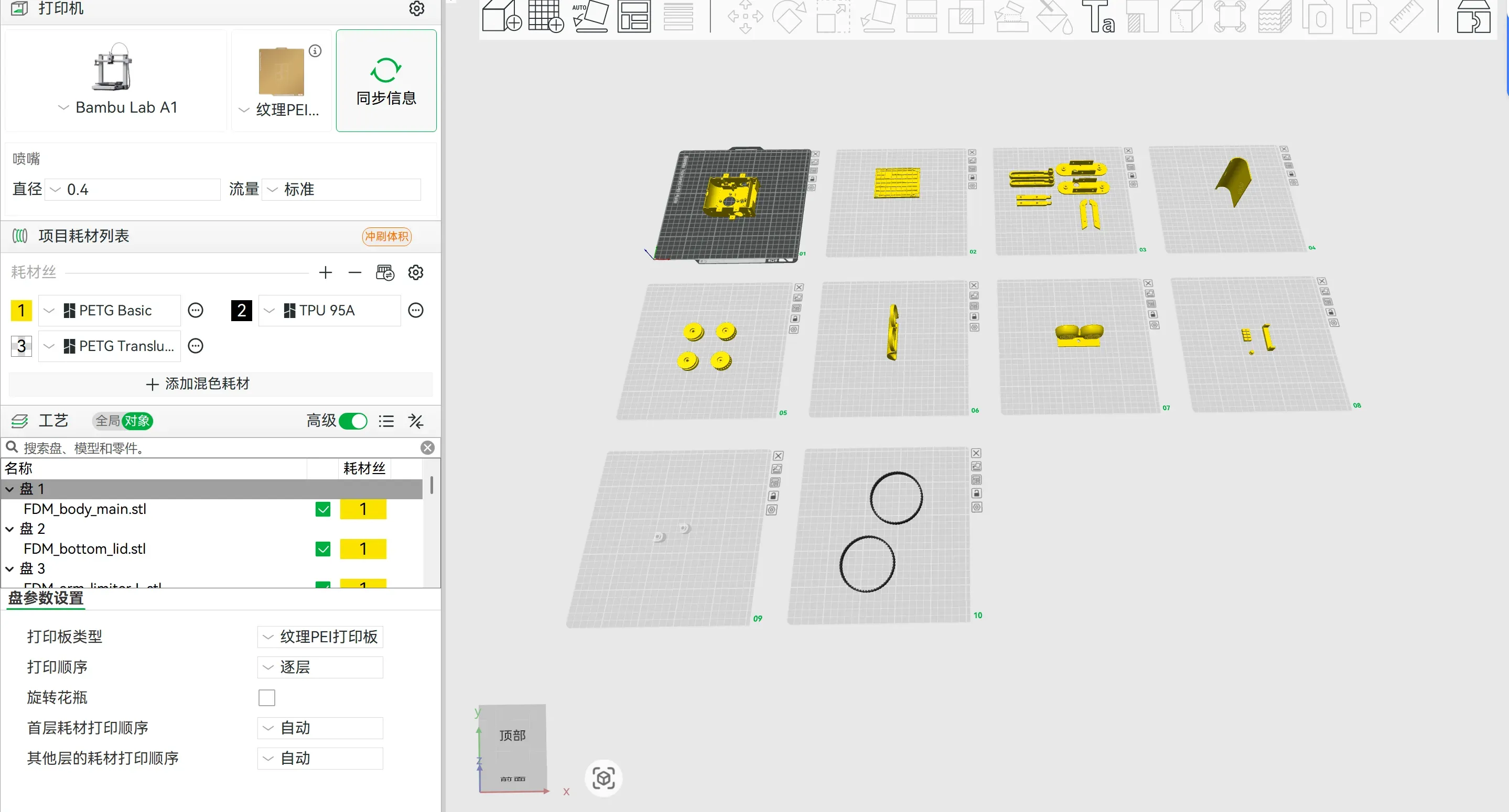

使用FDM 3D打印机完成外壳的打印,PETG/PLA材料均可,灯罩需要使用半透明材料(如:PETG Translucent半透明),履带需要使用TPU材料。注意:由于不同材料的收缩性不一样,四个轮子如果按此参数打印孔径不合适,可以在切片软件中使用“XY孔洞尺寸补偿”调整孔径。
以下是拓竹A1打印机示例:

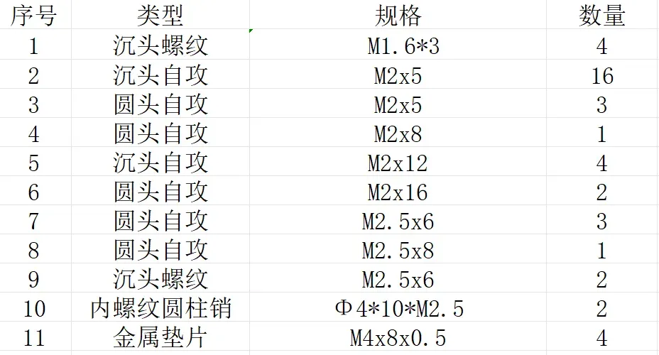

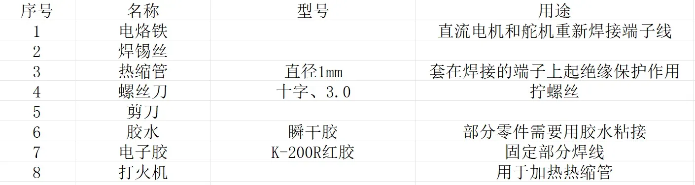

材料清单及购买链接
  • 电子配件
  • 螺丝及金属配件
  • 工具及辅材
    详细内容见附件:DooiRobot V2复刻材料-电子配件及螺丝、工具和辅材 V1.1.xlsx

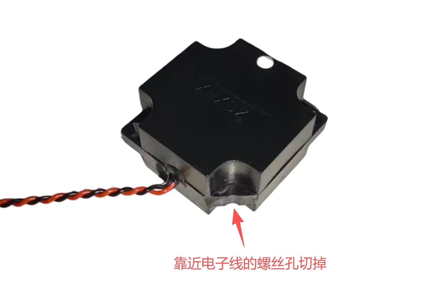

  • 喇叭
    喇叭与电池安装位置靠的比较近,有些干涩,需要消掉喇叭上靠近电子线的螺丝孔。
  • 电机

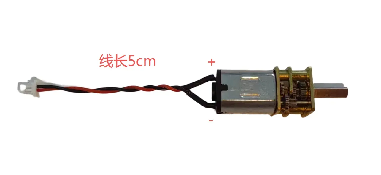

    购买的N20减速电机不带电子线,需要焊接SH1.0 2P 5cm的端子线,还需两节直径1mm的热缩管。默认线序如下,若线序不一致,可在设备web管理后台配置反向。
  • 舵机

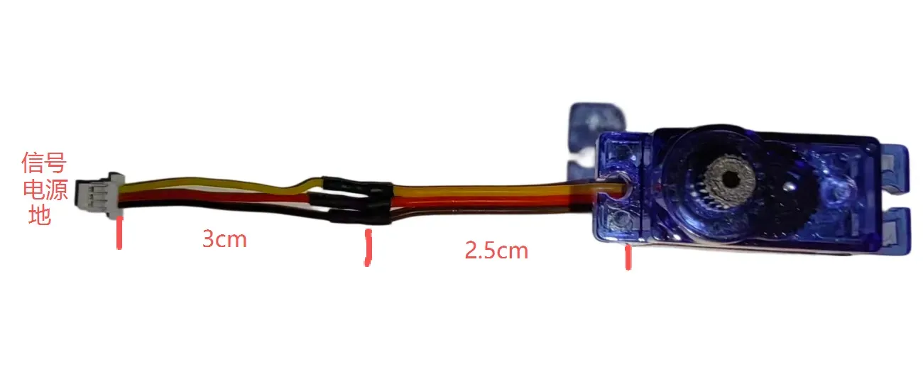

    购买的SG92R舵机是2.54mm 3P插座,需要改为SH1.0 3P端子线,还需三节直径1mm的热缩管,将舵机原有的电子线保留2.5cm,再焊接一根SH1.0 3P 3cmm的端子线。

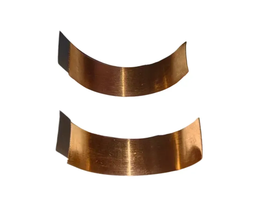

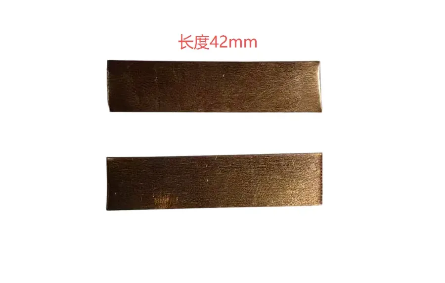

  • 触摸片
    从购买的宽度10mm 厚度0.2mm的铜片剪下两节长度42mm的铜片。
    再以18650电池为圆形模具将铜片弯曲为半圆形。
    再将SH1.0 2P 10cm的端子线分别焊接在两个铜片的一端。

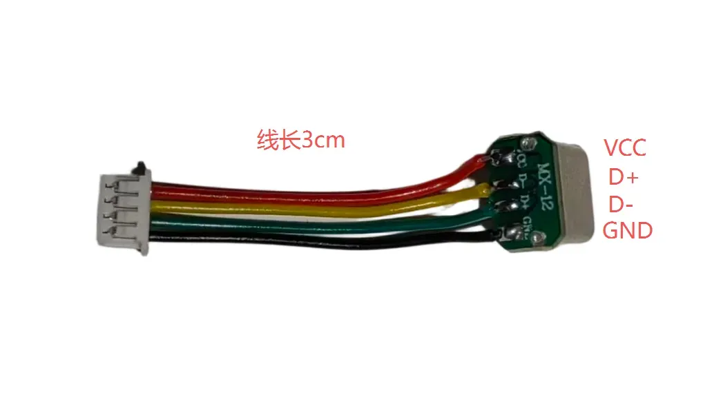

  • TypeC转接线
    主板到USB板之间需要一根TypeC公头延长线,延长线的端子为MX1.25mm 4P。
