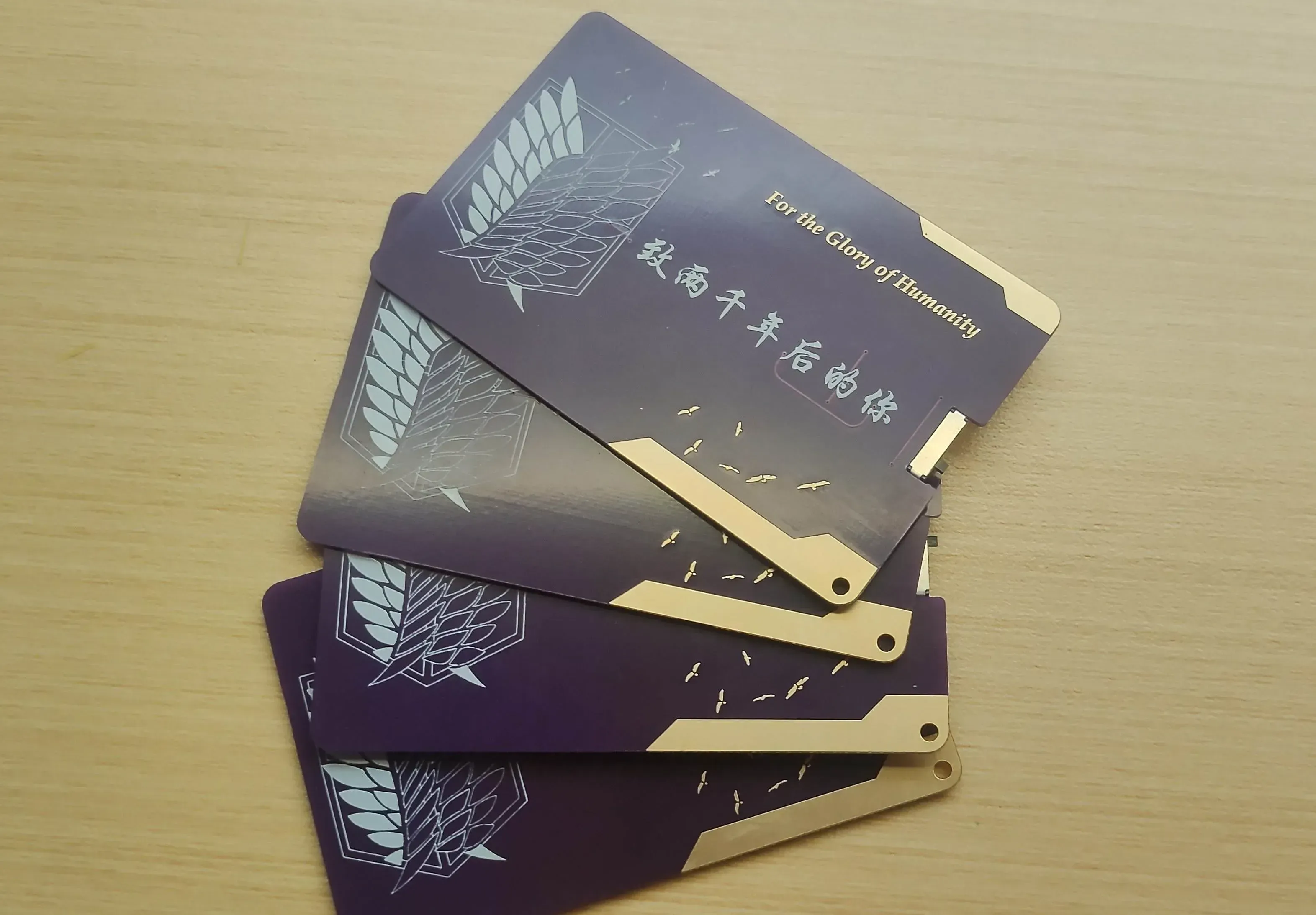

不仅仅是四合一NFC卡片,还是静电检测器!已验证
简介:不仅仅是四合一NFC卡片,还是静电检测器!已验证
创建时间:2025-03-24 23:59:37更新时间:2025-03-25 09:45:42
       是NFC卡,还是静电检测器
       在作者mazhiliang的四合一NFC卡片的基础上,将0402封装的电阻和LED改为0603;调整NFC焊盘位置,使适配2x4mm的cuid芯片,更容易焊接,更美观,焊接好后,表面凸起约2mm以内;删改部分布线和丝印。
       同时借鉴作者月亮管理员小胡的灵感,将静电检测功能其融入到nfc卡片中。不管是冬天身上可能出现的静电,还是触碰疑似漏电物体,都可以先用卡片触碰测试一下,保护我们娇嫩的小手手。
       手机下载NFC标签助手,可以将文本、名片、网页链接、地理坐标等等存入卡片中。分享个人信息等无需纸质名片,只需对方打开NFC扫描一下,大大简化交流成本。
       使用PN532模块,可以将门禁数据写入卡片中,会发光的刷卡开门工具,超级酷炫有没有!
复刻提示:
1.NFC卡片需要购买2X4MM,推荐购买cuid卡(运费10元,卡片0.9元一张。价格可能随市场浮动)。
2.静电检测功能需要6个0603封装的2.2MΩ的电阻及2个无极LED。
3.NFC卡片前方使用的为6个0603封装的LED和1个100Ω电阻
4.为使卡片具有更好的拓展性与适用性,故没有做成含特殊地理标志的外观(如:含学校地图的校园卡),大家可以根据自己需要添加想要的图案(注:线圈上尽量不要添加导线或者任何其他导电部分,会干扰NFC芯片的正常工作,尽量以丝印层做出想要的图案)
5.使用加热台进行焊接,会比使用电烙铁简单数倍。
个人独白:喜欢巨人很多很多年了,学会PCB绘图后就想把自由之翼的标志加入NFC卡片中,第一版四合一卡片中加入的语句是“什么都无法舍弃的人,什么都无法改变”,因为太过中二(不是主要原因),就选中了现在这句''致两千年后的你''。巨人虽已完结,但它带给我的关于成长与坚韧的思考,一直是我坚持下去的动力。以后我会更加努力学习,创建出真正属于自己的优秀工程。
