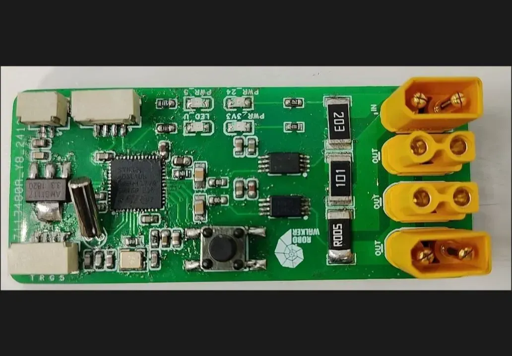

基于STM32F302C8T6与INA240运算放大器的功率采样板,以1kHz频率返回电流、电压和功率信息,支持UART、CAN、USB等通信方式。
项目功能
本项目所属电路板拥有一路电源输入、一路电源输出,可获取电源输入端的电流、电压、功率信息。曾用于标定3508电机功率与电流、转速的关系,详情参看:

  • 采样部分
    • 对于电源输入端,串接一个极小的采样电阻(原理图为5mΩ)用于获取电流
    • 在电源输入端与地之间并联两个极大的采样电阻(原理图为10kΩ和10Ω)用于获取电压;
  • 放大部分
    • 采用INA240A2芯片进行对采样电阻两端的电压放大,该芯片放大倍率为50倍
    • 亦可换用INA240A1,其放大倍率为20倍,此时量程会有变化;
  • 滤波部分
    • 采用10kΩ电阻和100nF电容进行一阶低通滤波,截止频率约为160Hz;
  • 处理部分
    • 采用STM32F302C8T6单片机进行处理,利用ADC模块对放大后的电压信号进行高频采样,并通过计算反推电流、电压的数值,进而获取功率值;
  • 通信部分
    • UART通信输出,波特率为1Mbps,9e1配置,通过GH-1.25接口端子引出,可参考PCB上丝印确定;
    • CAN通信输出,波特率为1Mbps,通过GH-1.25接口端子引出,可参考PCB上丝印确定;
    • USB虚拟串口输出,通过板载USB-TypeB-Micro插座引出
