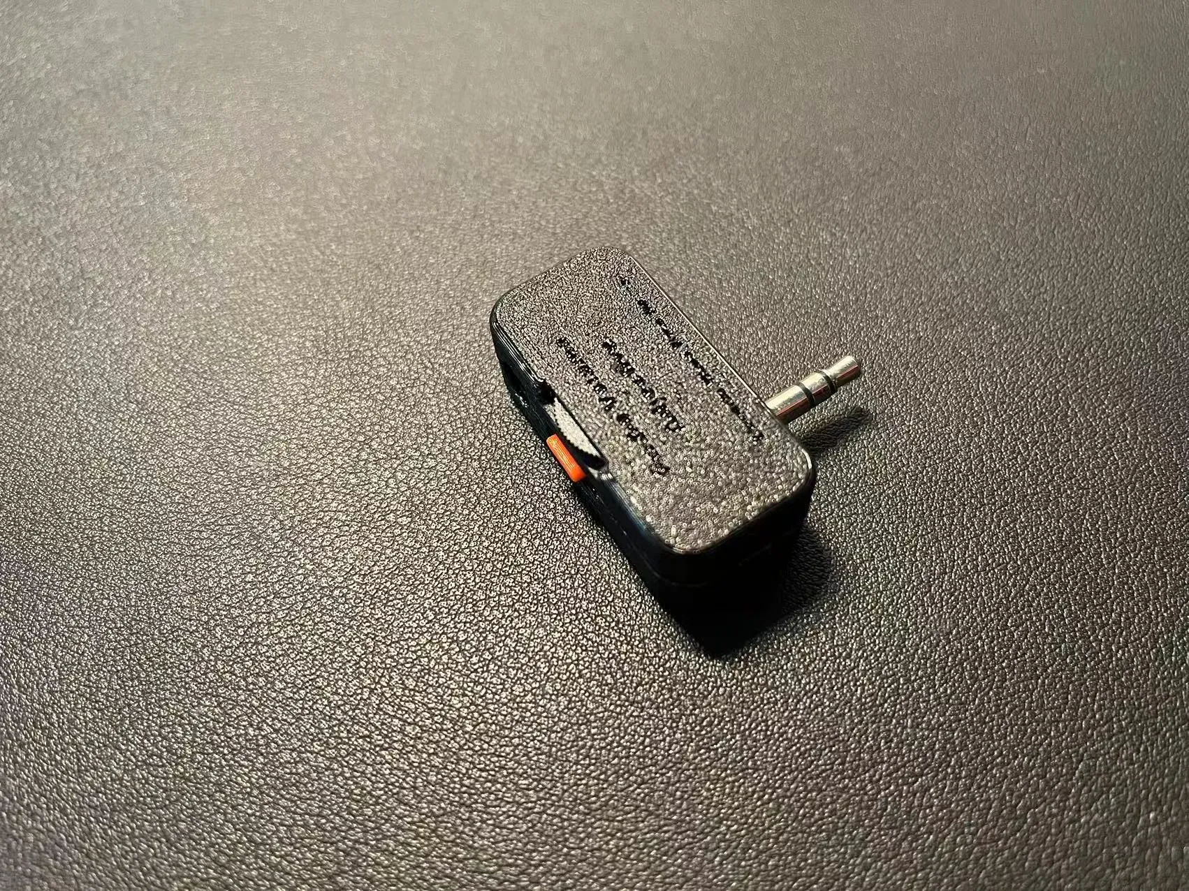

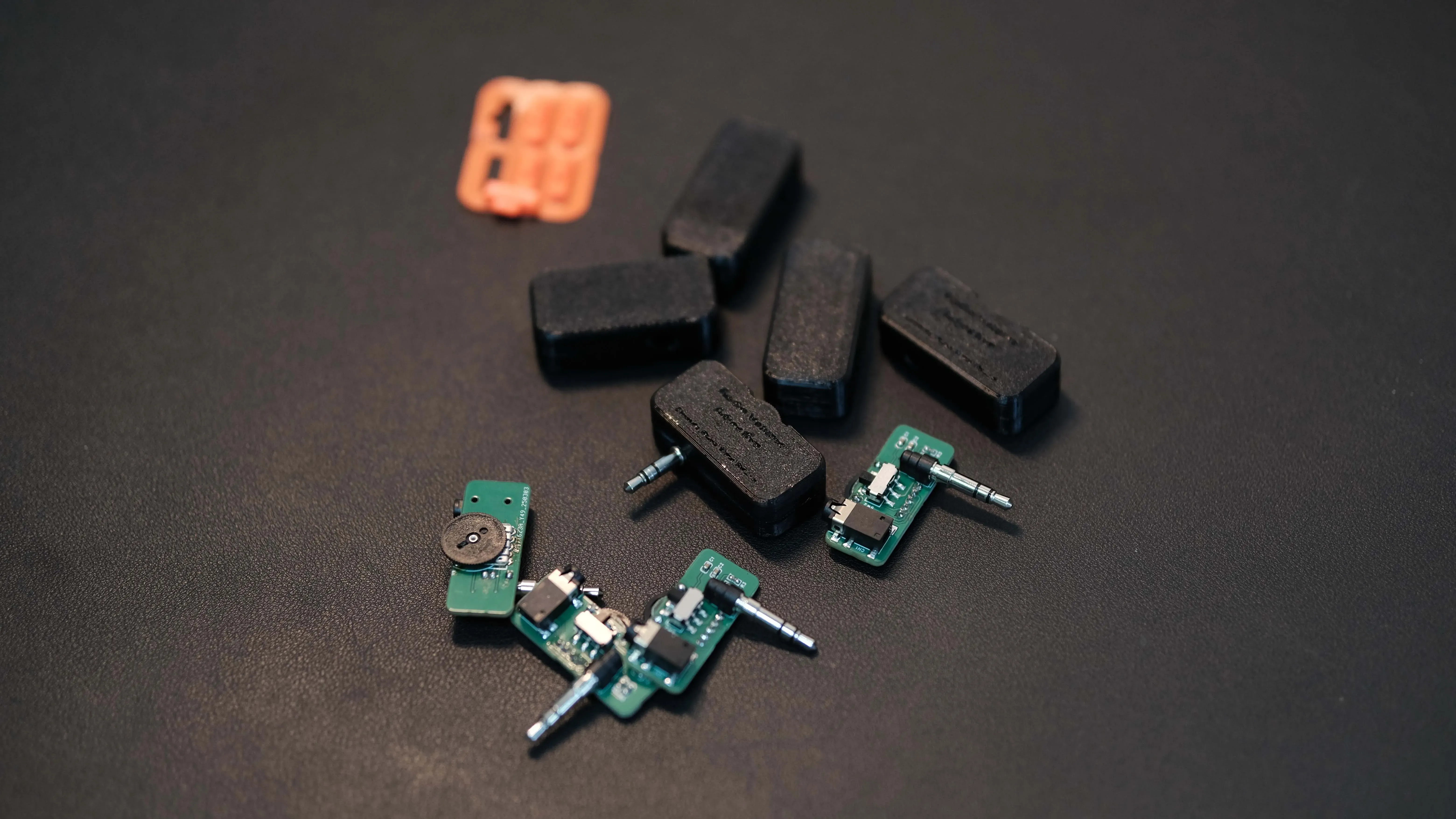

上次的EDC迷你收音机开源之后,有不少朋友找我反馈,音量调节不够线性,容易音量过大,且无法静音。这些对于耳机党来说不太友好,于是在本周我又重新设计了一个能夠调节音量的小模块,来改善上述的问题。

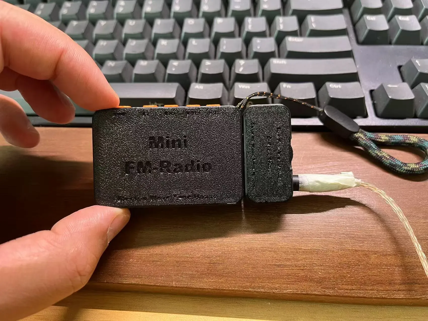

*整体尺寸4*2cm,可以刚好外挂在收音机上面,不会显得过于突兀。
*黑色的旋钮可以线性调节音量,不会出现加一级音量过大,减一级音量过小的问题。

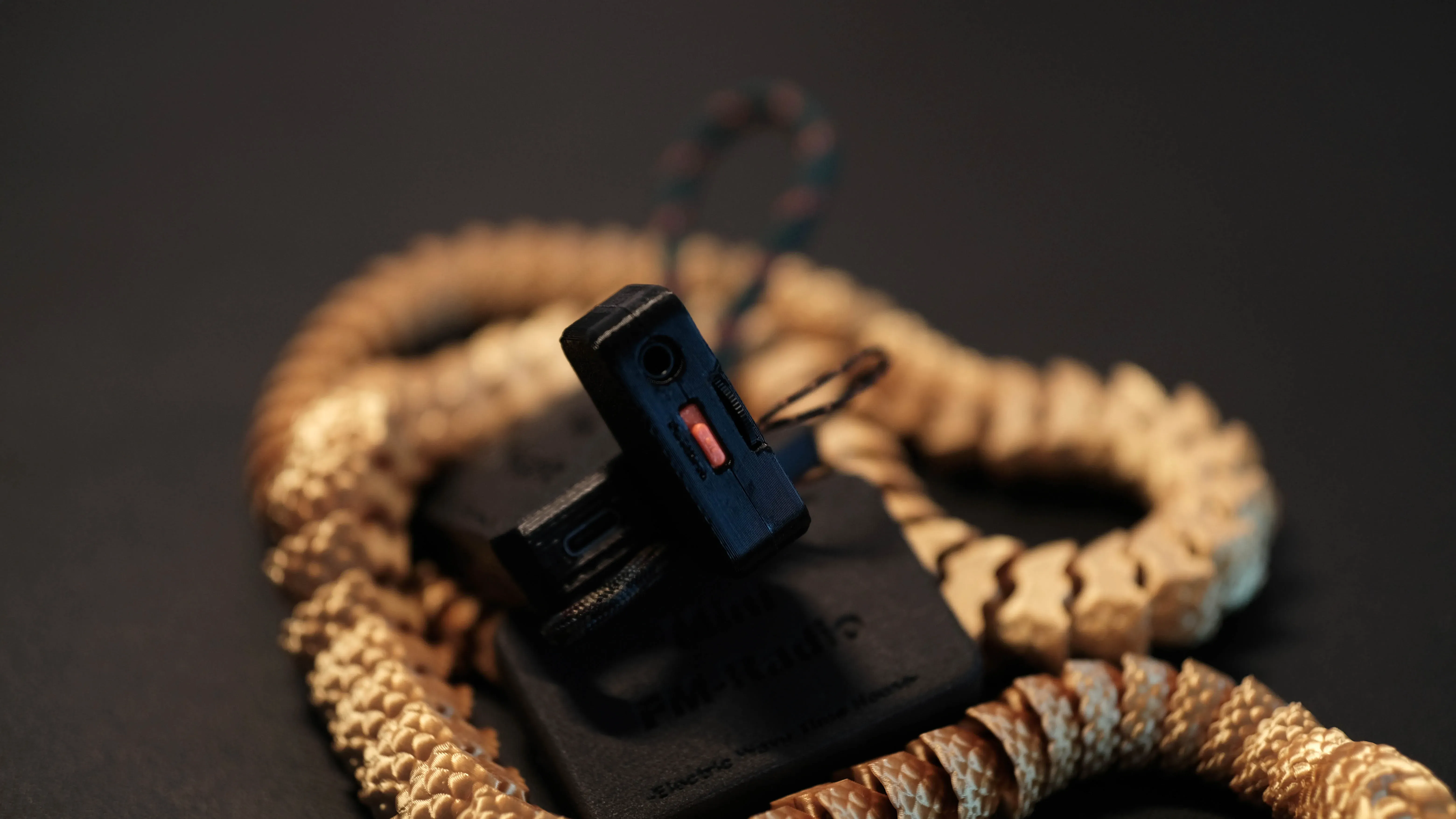

*侧面的开关是切换高频和中低频输出的,电路当中加了低通滤波电路,方便切换音色。
*比如说音乐类的电台可以切换全频模式,新闻或者播客类的节目可以使用低通模式,从而达到不同模式下收听效果。
