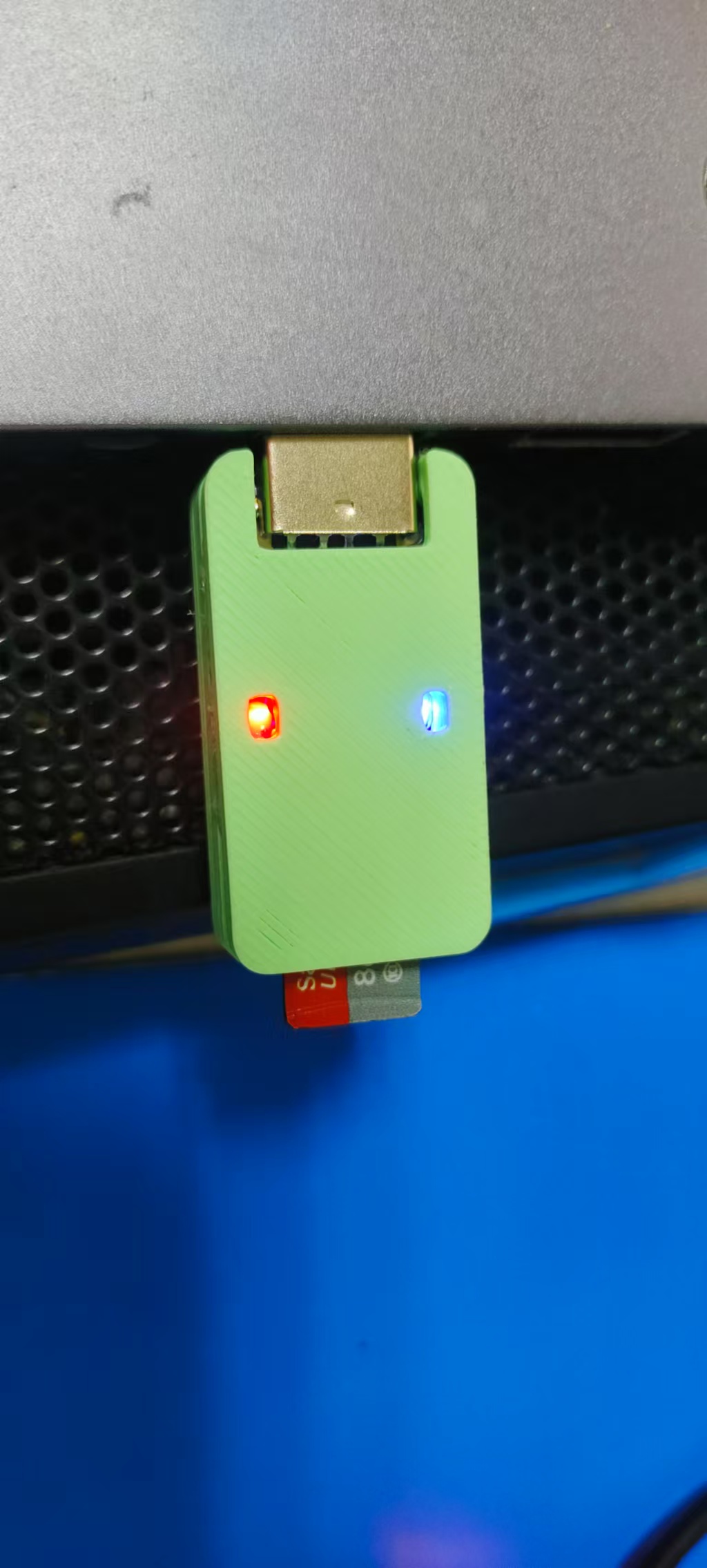

然后我也简单的设计了下外壳,不是很好看,但还凑合:

由图可知,电脑已经识别到了内存卡:
我这边也是传输了一个视频,传输速度最高为17.2MB/秒左右,能用:
