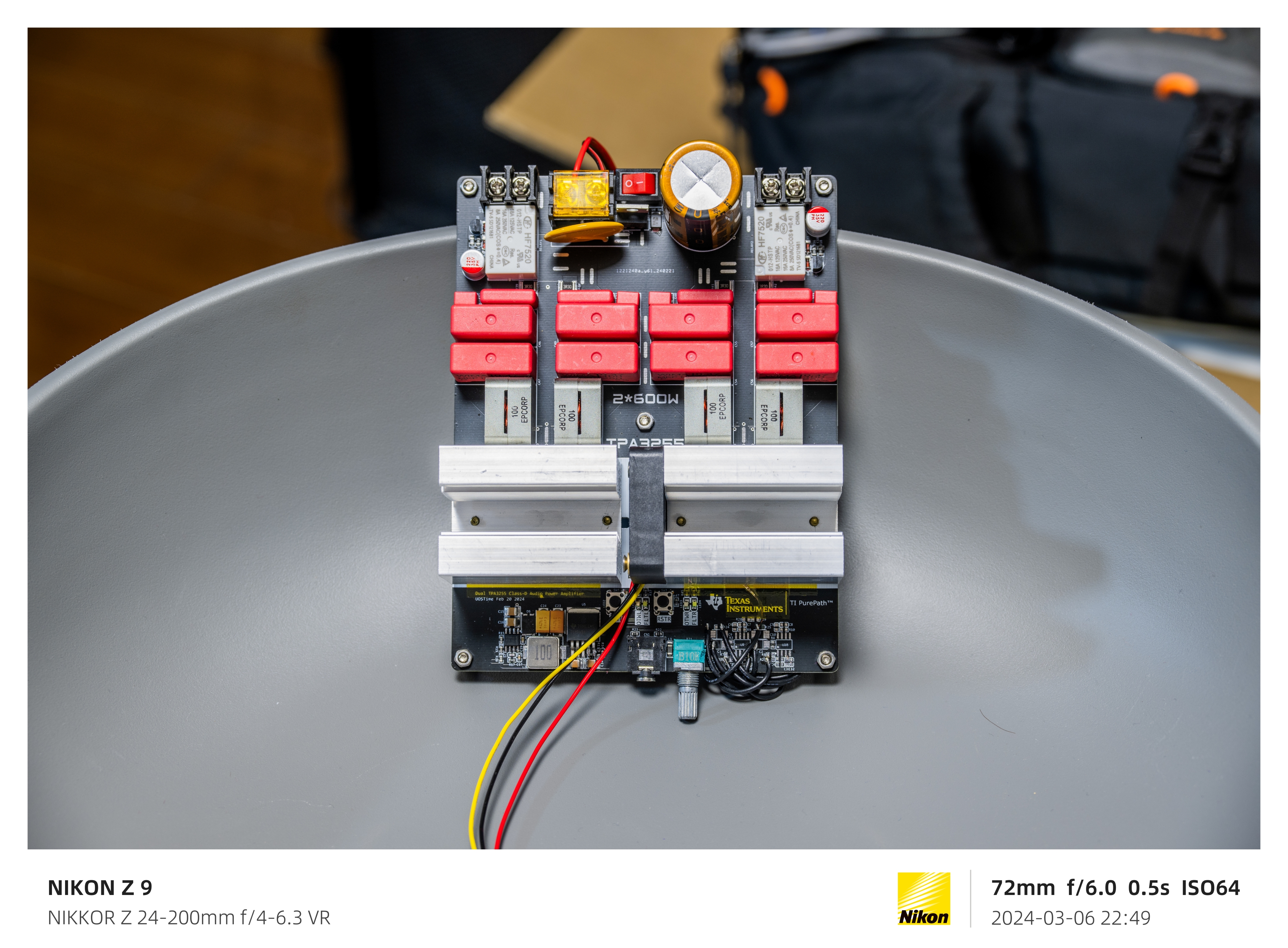

由于MAX II项目流产,先做一个双TPA3255的顶一下,正好站内还没见几个人做过,开源也只有两个(且都设计的很抽象)
这次算是继承上次的1794,把音频这方面的缺憾彻底补足了。解码也做过了,功放也做过了,以后非必要不会再涉足音频。
废话说完,直接来简介。
本设计所有资料、文档(原理图、数据手册、Layout、散热片CAD文件)等均已经放置在附件的压缩包内,请自行下载使用。

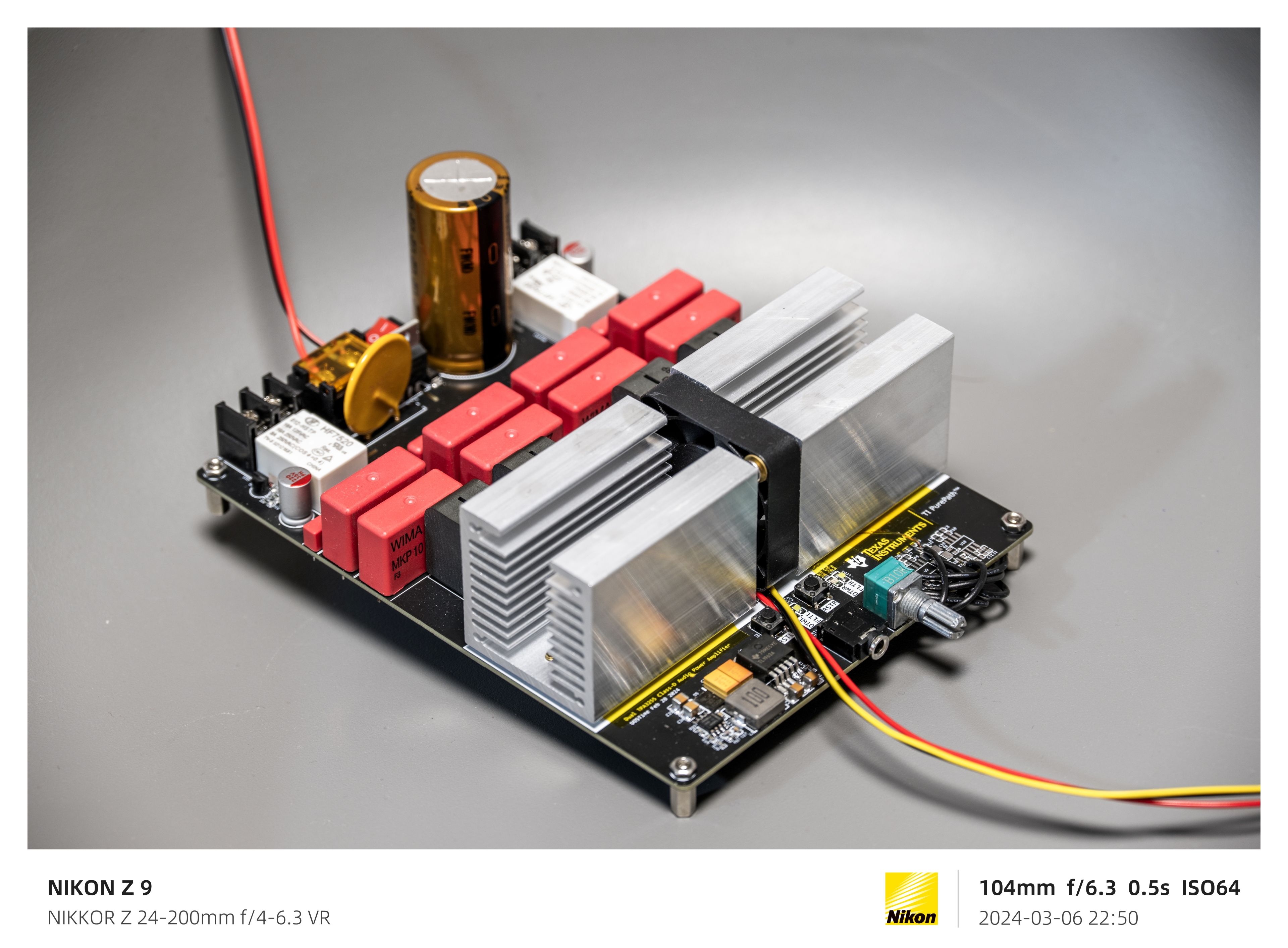

两片TPA3255设计,与PCM1794类似,每一片芯片都配置为PBTL模式并专门负责一个声道,因此获得双声道605W*2的输出(此为理论值,详见数据手册和我的视频)。
音频为单端输入,也可以在运放前级后接入平衡信号作为输入(后者需要自行根据点位飞线)。
板载电源开关、防反接电路、自恢复保险丝和喇叭保护电路,供电DC 24V - DC 48V输入(无整流桥,必须是DC单电源输入!)。
板载稳压器,用于给前级电路和TPA3255的控制逻辑供电。除VIN - DC 15V一路外,全部使用TI的超低噪声线性稳压器。
使用SAGAMI 7G23B数字功放专用电感,也可以自行修改为其他类型电感;由于家里有不少闲置WIMA电容,故也使用在了项目中,可自行替换以节约成本和体积。
设计有专用散热片,可安装4010散热风扇一只,用以提供主动散热。

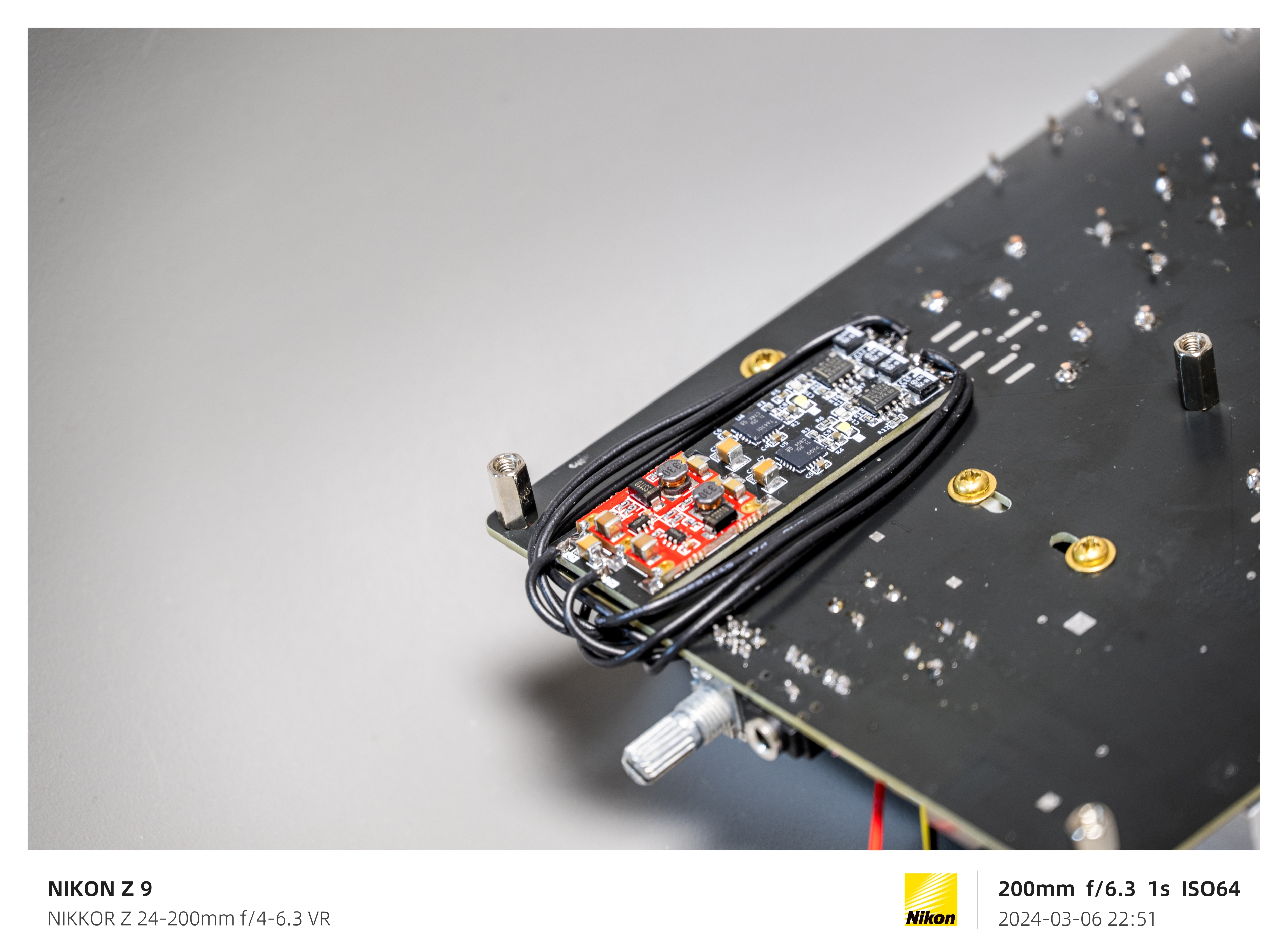

【重要】注意事项:
1. 由于首版PCB绘制错误,原理图"Board1"中的“Pre-Amplifier”模块已弃用;取而代之的是工程中的另一张板子“Patch”,其中的电路用于替代“Pre-Amplifier”模块。"PCB1"中的“Pre-Amplifier”模块对应部分请勿焊接,并依据网络名称将“Patch”中的电路制作并飞线上即可。“Patch”的电源请连接在TL1963A的输出级,同时需要购买一个小型的单电源转双电源模块,详见“Patch”原理图。如果有能力,也可以直接复制“Patch”的电路,将其添加到"Board1"中并删除原先的“Pre-Amplifier”模块。由于工程已经上传并锁定,我无法进行更改,请谅解。
2. 若您发现"Board1"原理图中TPA3255的第2引脚“VDD”上有一枚10uH的电感,请删除它并直接将+12VL/R连接到对应引脚上。根据实际测试,这枚电感会影响TPA3255逻辑电路供电,并反复触发复位。
