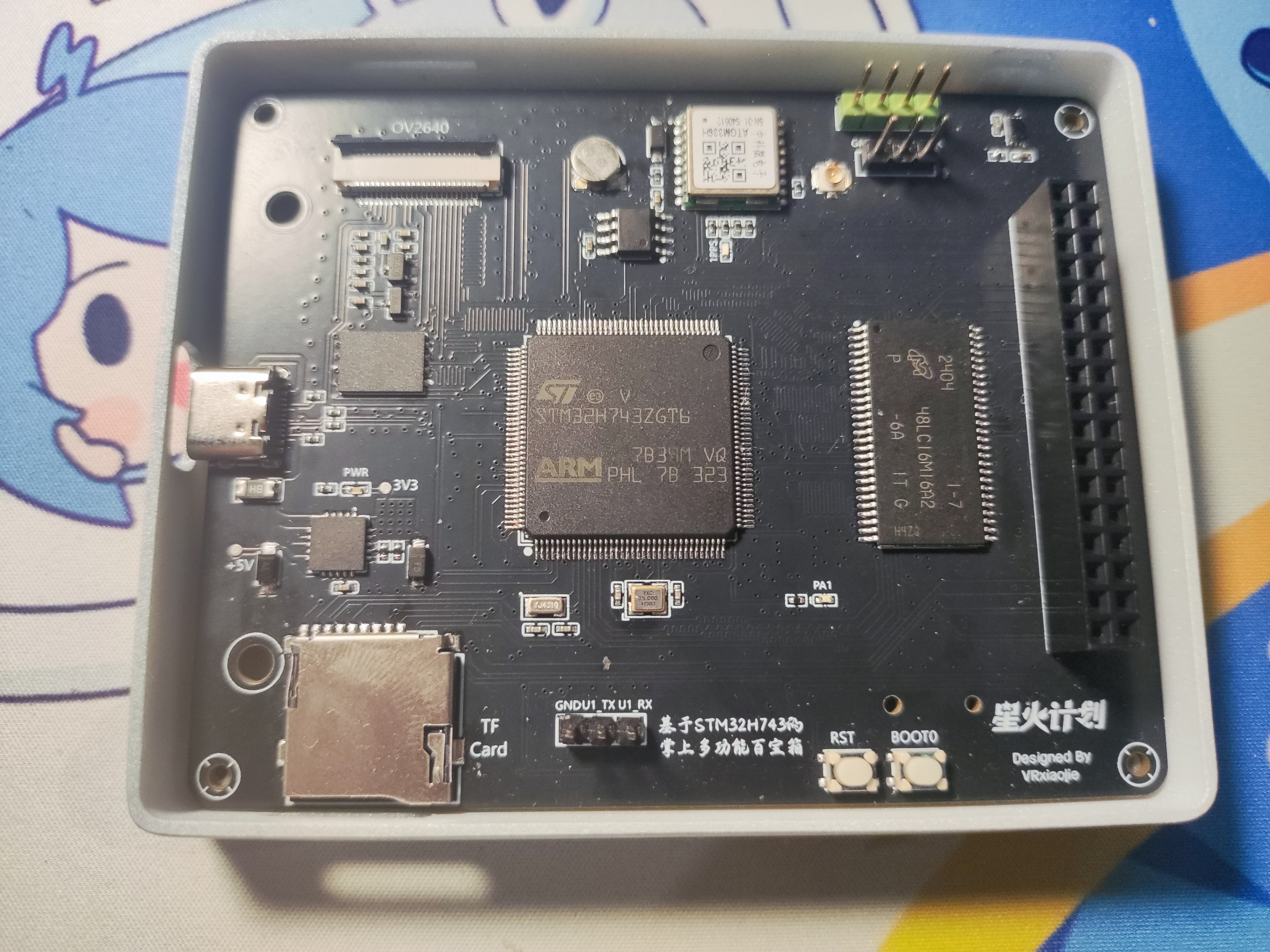

3、硬件模块介绍
3.1 STM32H743ZGT6 主控芯片
STM32H743ZGT6 是 STM32H7 系列中的高性能 MCU,采用 ARM Cortex-M7 内核,主频高达 480 MHz,内置 2MB 的 FLASH 和 1MB 的 RAM。这使得它在处理复杂任务时具备出色的性能,特别适合需要快速响应的应用场景。其丰富的外设接口使得外设的连接和控制更加灵活。
另外,设计上支持DFU下载,可以用STM32CubeProgrammer实现USB直连电脑下载程序。
3.2 扩展SDRAM
本项目中使用了 256Mbit 的 MT48LC16M16A SDRAM(相当于 32MB),其主要用于存储较大的临时数据和运行时的动态数组。由于 STM32H743 内部 RAM 容量有限,外部 SDRAM 的加入大大扩展了系统的可用内存,在显示较高分辨率的图形界面或处理摄像头图像时,SDRAM 提供了充足的缓存空间,为未来开发更复杂的功能提供了硬件基础。
3.3 扩展FLASH
项目中配备了 256Mbit 的 MT25QL256ABA1EW9-0SIT QSPI FLASH,用于存储系统文件和用户数据。QSPI 接口具有较快的读写速度,能够满足在加载大型资源时的需求。预留的 MT29F2G01ABAGDWB 作为备用 FLASH ,将来可做进一步扩展。
3.4 外置EEPROM
JSM24C02 是一个 2Kbit 的 EEPROM,作为本项目的设置参数存储单元,主要用于保存用户的偏好设置、系统配置和重要的运行参数等。相比于 FLASH,EEPROM 的读写寿命更长,且支持小数据的多次写入操作,因此非常适合用于频繁更新但数据量较小的场景。在断电的情况下,EEPROM 能确保配置数据的持久保存,从而避免因电源故障或重启导致的数据丢失。
3.5 ATGM336H 定位模块
ATGM336H 是一款高精度的 GPS 定位模块,能够快速获取当前位置并提供精确的地理坐标信息。在本项目中,定位模块主要用于实现路径追踪、运动轨迹记录等功能。结合触摸屏界面,用户可以查看实时定位信息。ATGM336H 支持GPS和北斗卫星定位,能在复杂的环境中也能获得稳定的定位信号。
3.6 OV2640 摄像头模块
OV2640 是一款具备 200 万像素的图像传感器,支持多种分辨率下的拍照和视频功能。在本项目中,OV2640 摄像头将用于捕获图像,并与 STM32 官方推出的 AI 库结合,开发手势识别等人工智能应用。
3.7 SHT40 温湿度传感器
SHT40 是一款高精度的温湿度传感器,其具备良好的稳定性和快速响应能力,能够精确检测环境的温度和湿度变化。在本项目中,SHT40 主要用于监测设备周围的环境状况,确保用户能实时掌握温湿度数据,并基于此开发相关的环境监控功能。
3.8 BH1750 环境光传感器
BH1750 是一款数字环境光传感器,用于检测周围环境的光线强度。在本项目中,BH1750 主要用于根据环境光线变化自动调整触摸屏的亮度,从而提升视觉体验,尤其是在不同光线条件下,屏幕亮度的自动调整可以有效减轻眼睛疲劳。
3.9 2.8英寸触摸屏
触摸屏用的是下面这一款,驱动IC为ILI9341,电阻式触摸。
http://e.tb.cn/h.gyKlKdaJeWtXDig?tk=mSZ33MEX7nv
若使用电容触摸屏,需要更改显示屏驱动源码。

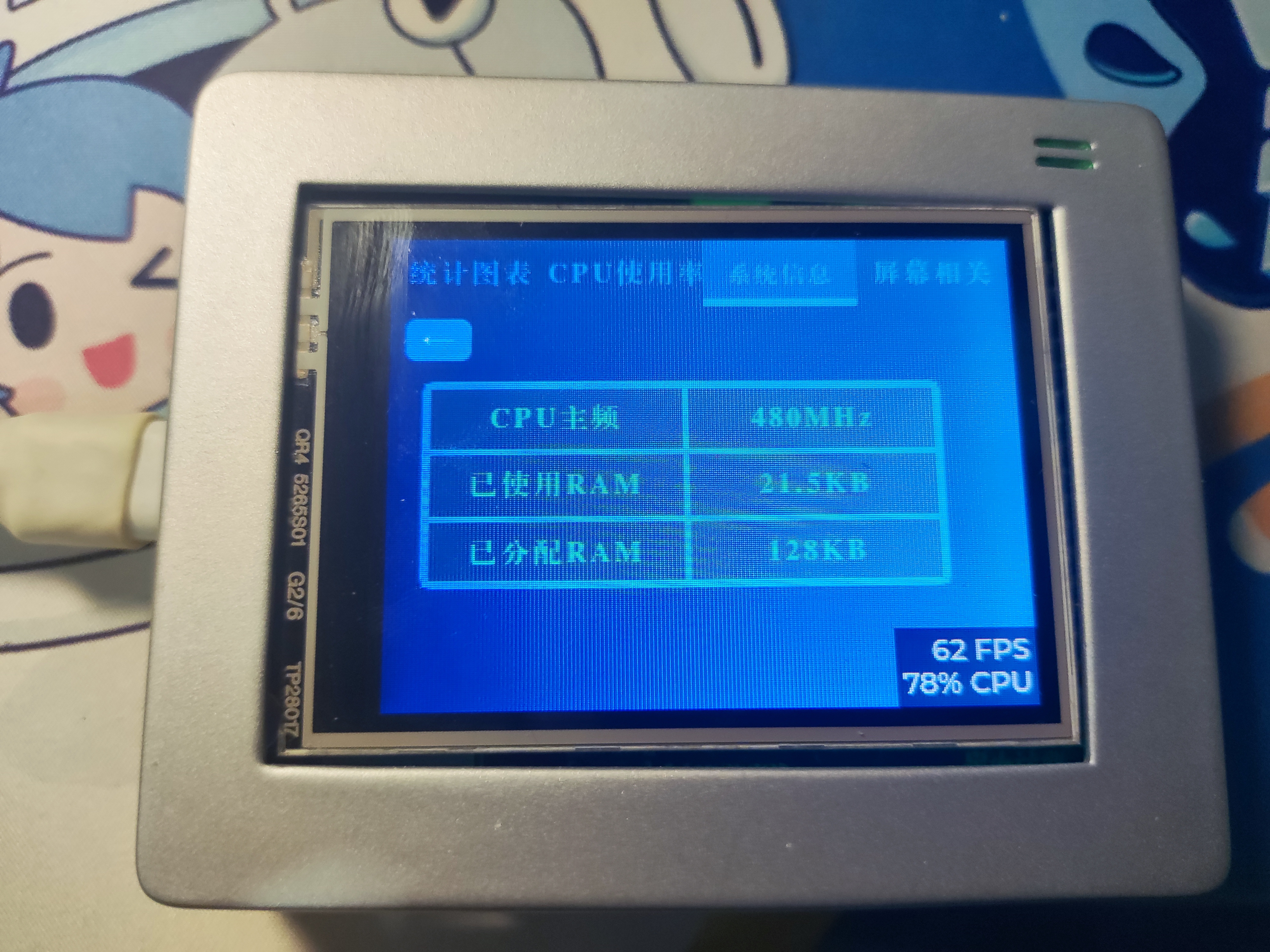

5.1 LVGL性能报告
得益于H7系列自带的缓存以及超大RAM,可以肆无忌惮地增加缓冲数组的大小以及开启缓冲,以下是LVGL性能测试表:
组合帧数CPU
单缓冲10*320+屏幕驱动自带画点函数43FPS97%CPU
单缓冲10*320+DMA+DCache OFF103FPS89%CPU
单缓冲10*320+DMA+DCache ON214FPS87%CPU
双缓冲20*320+DMA+DCache ON440FPS83%CPU
双缓冲100*320+DMA+DCache ON997FPS57%CPU
双缓冲全屏BUFFER240*320+DMA+DCache ON1152FPS62%CPU
综合上述性能测试的表现,为了保持全程60FPS,又不牺牲太多性能和资源占用,因此,选用了双缓冲 100*320+DMA+DCache ON

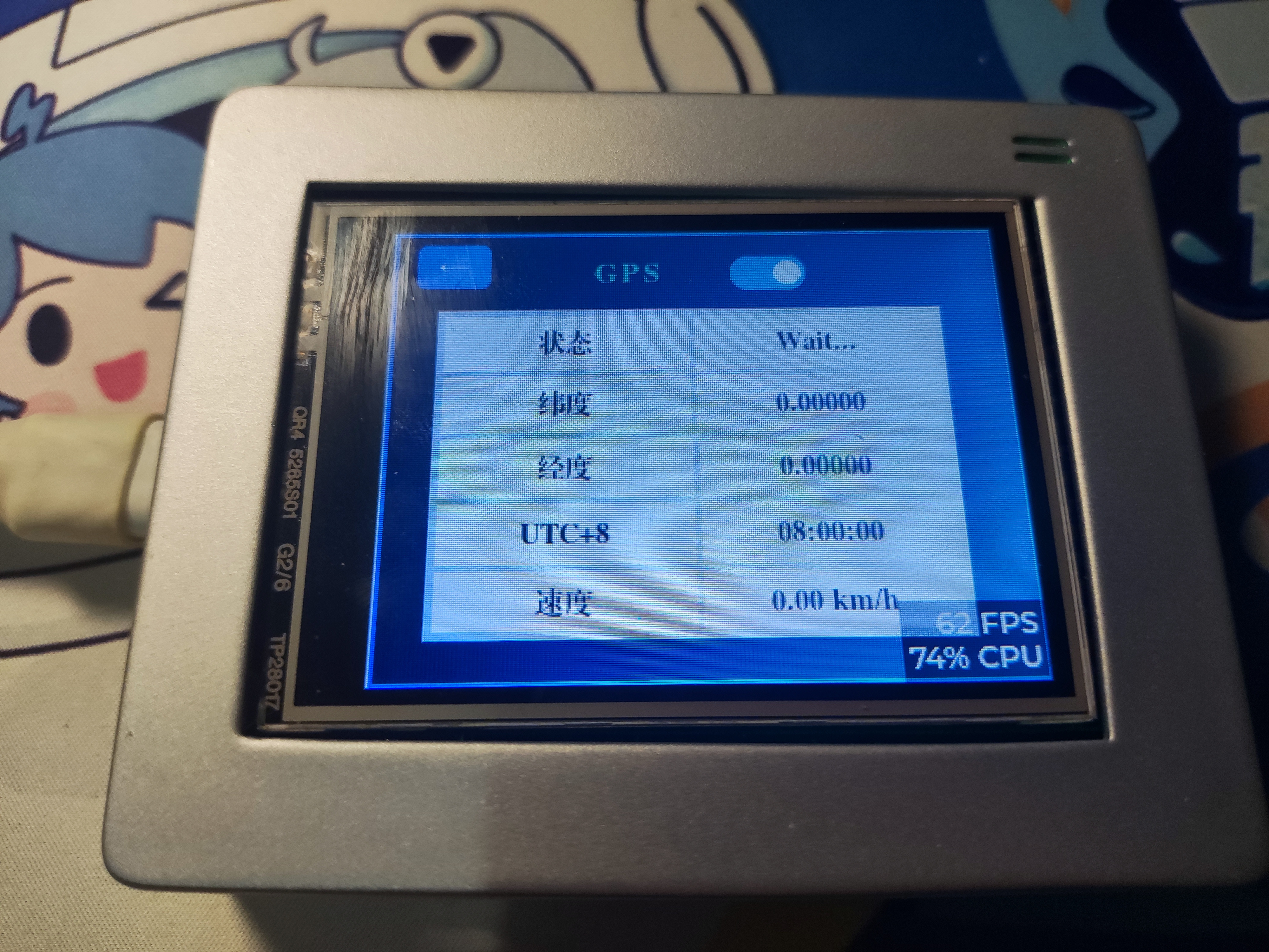

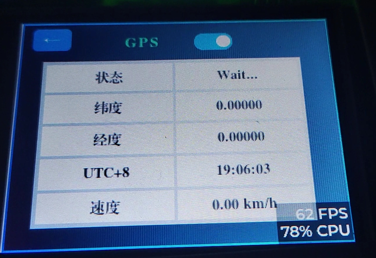

5.2 GPS模块的相关开发
在界面显示上面,专门开发了一个界面用于显示GPS相关信息。
在串口接收完消息后,调用解码GPS模块传来的GNRMC数据:

然后显示于表格中
