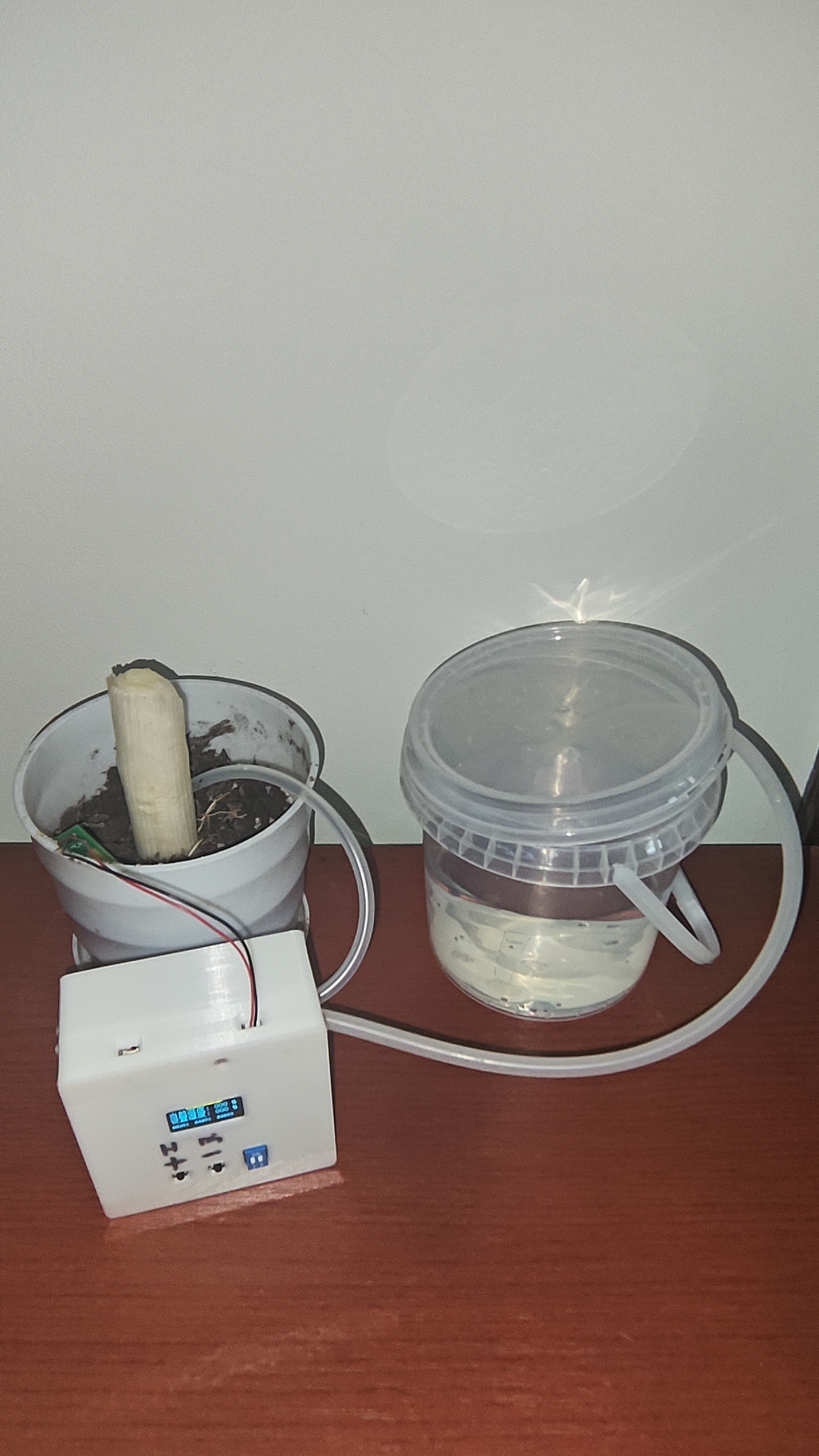

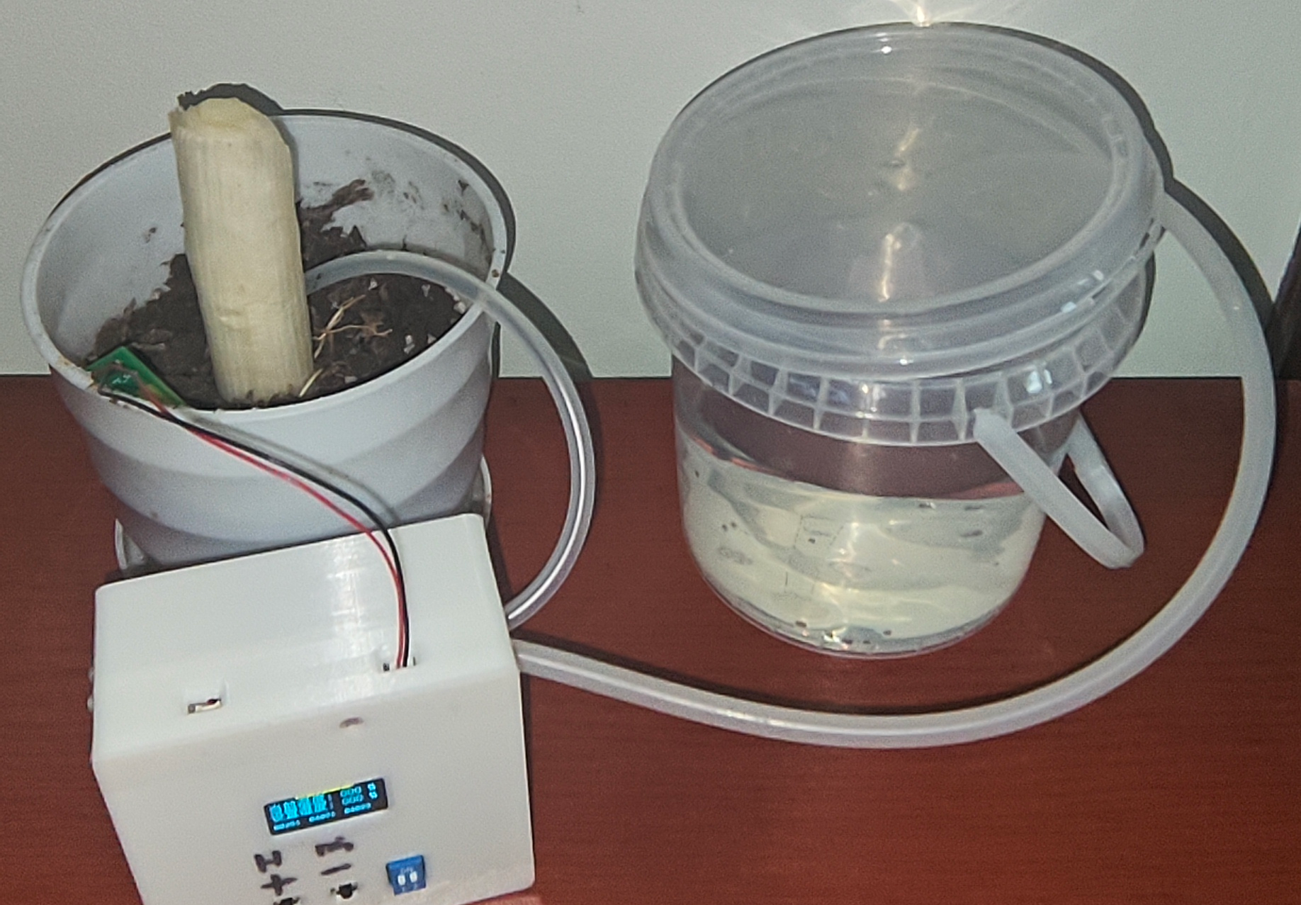

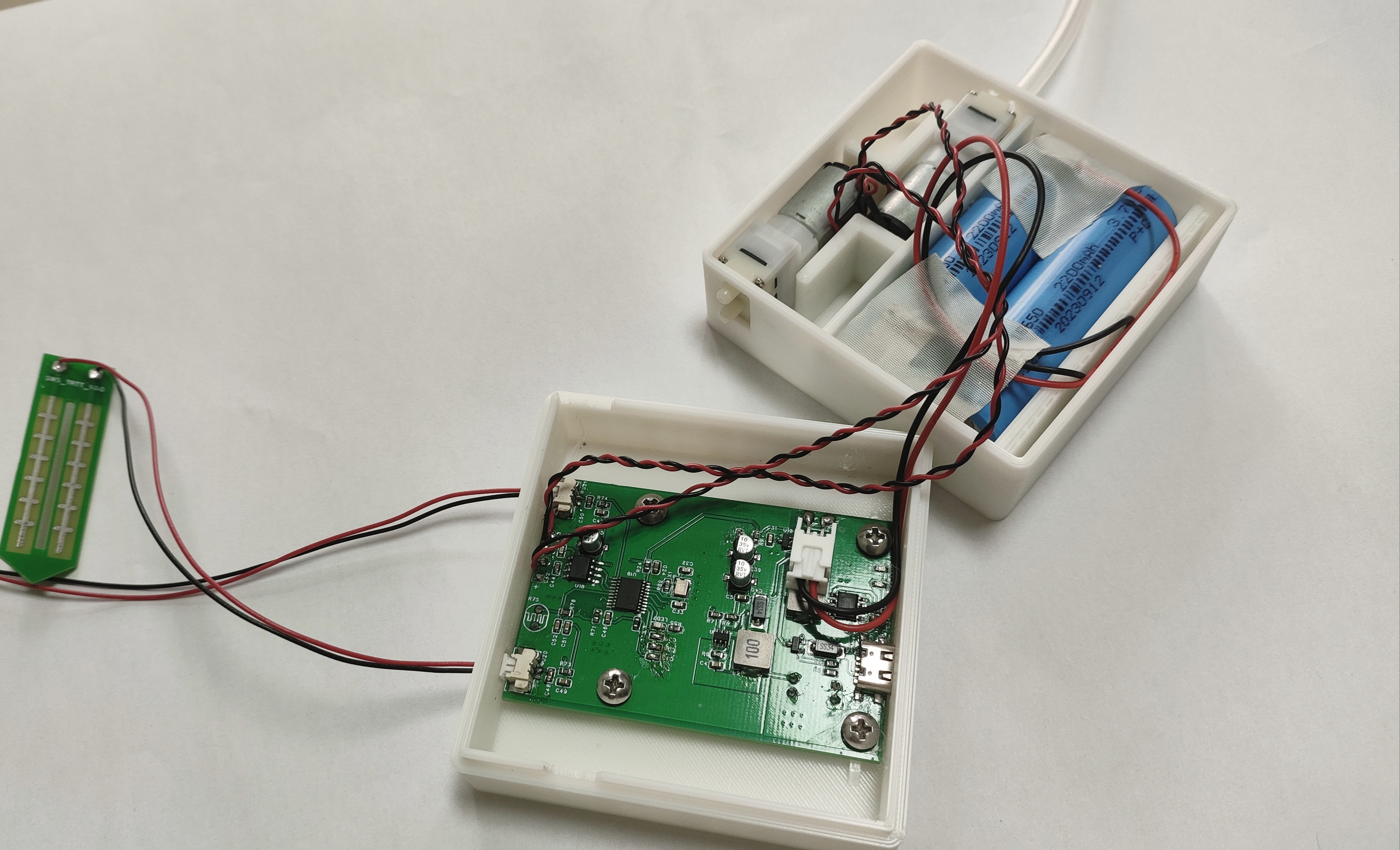

一款可以充电和设置模式的自动浇花工具。
简介:一款可以充电和设置模式的自动浇花工具。
创建时间:2025-08-04 16:49:49更新时间:2025-12-15 11:51:42
一、功能:

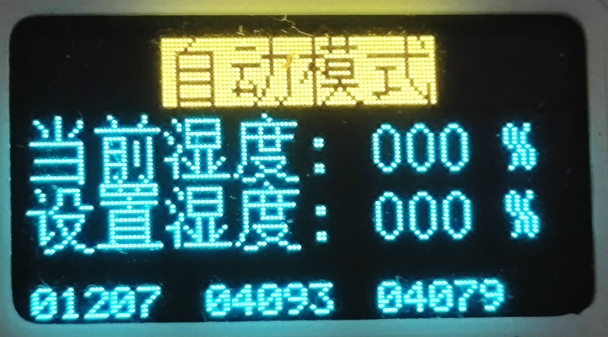

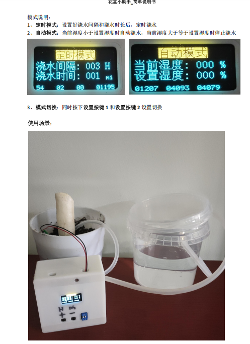

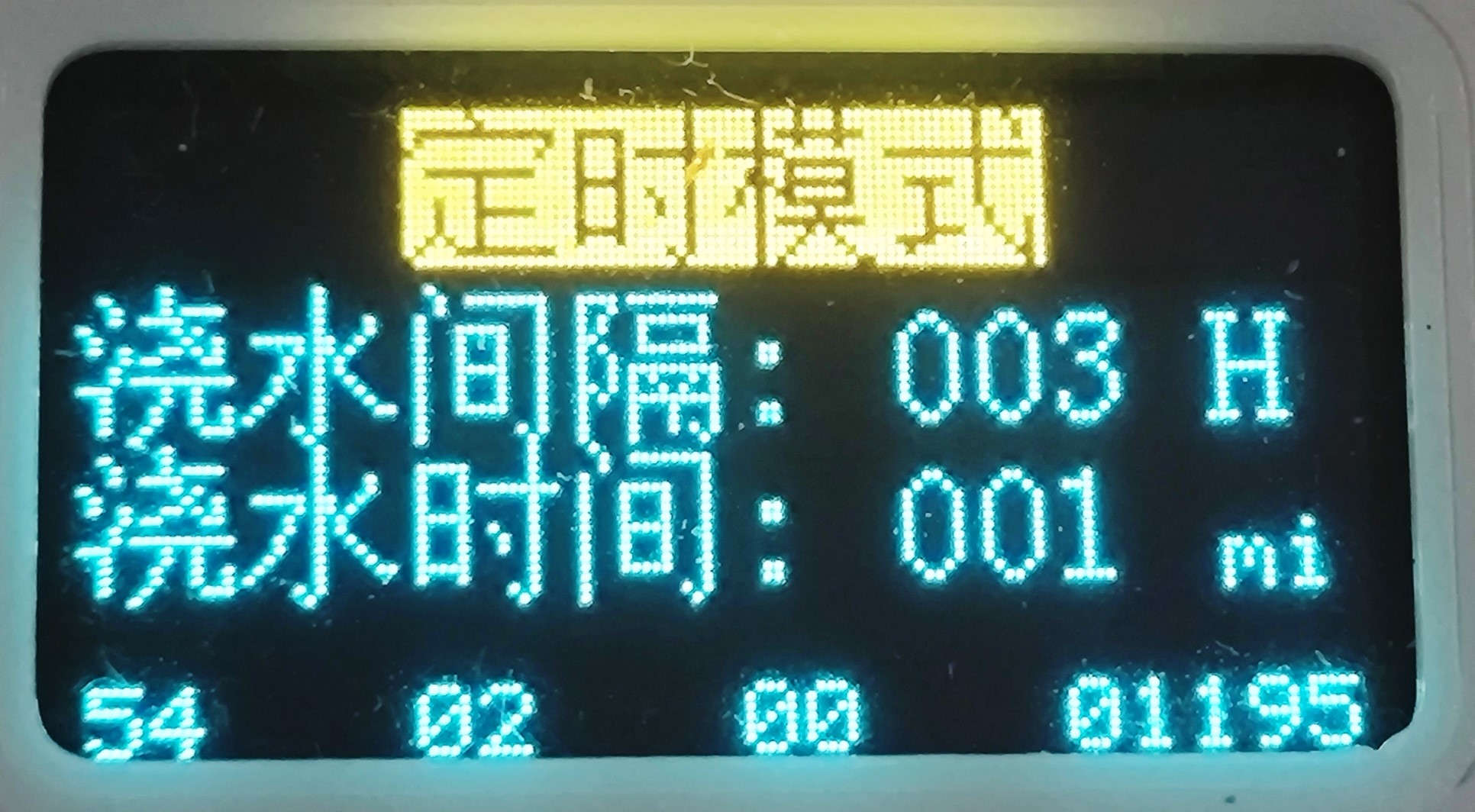

  1. 定时浇水:  根据设置的浇水间隔和时长进行动作
  2. 自动浇水:根据当前湿度和设置湿度进行动作
  3. 可充电   : 内含电池
  4. 支持双机检测浇水: 拥有两个泵机,可以管理两个花盆
二、模块实现方案(原理图_PCB)

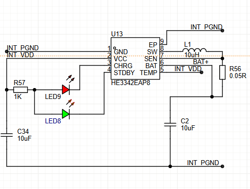

  1. 充电模块:基于HE3342E芯片HE3342E支持5V输入,充电电流最高能达到2A,而且可以在0.1A2A之间自由调节。
    它采用
    1.5MHz固定频率的同步降压设计,充电效率超过90%,不仅充电快,自己发热还特别小。
    充电时,
    LED9亮.充电完成,LED8亮.

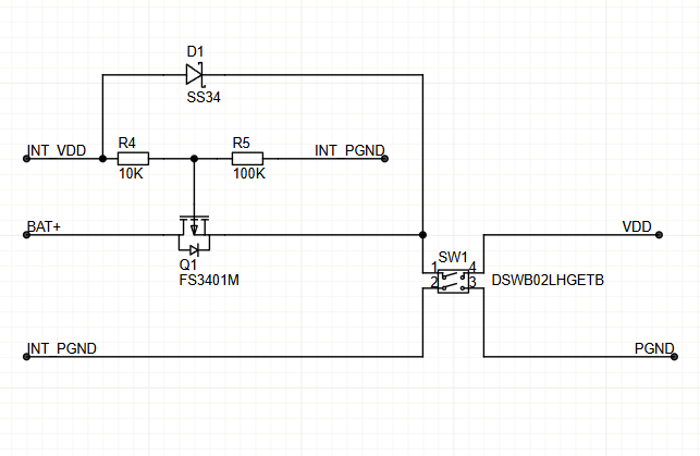

  2. 电源切换模块:利用PMOS特性,实现电池供电和外部电源之间的无缝切换。

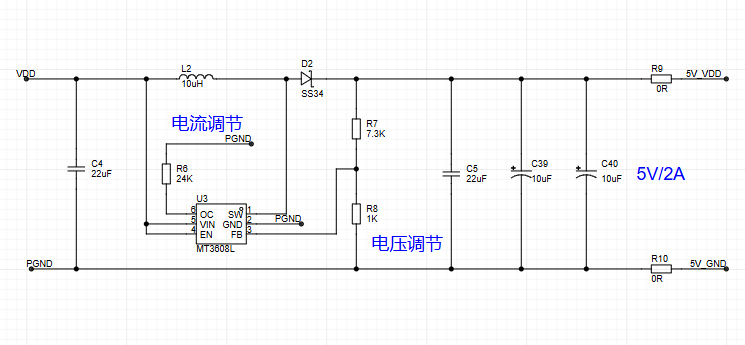

  3. 升压模块:基于MT3608L芯片。支持 2.2V 至 16V 输入电压 。0.5A ~2.5A可调过流保护
    采用 6 引脚 SOT23-6 封装
    ,有利于小型化设计。
    C39,C40电解电容储能,用于补偿两个小泵机启动时的瞬时功率。
    R9,R10的0欧姆电阻可以省略或者短接。

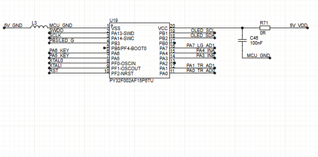

  4. 主控芯片

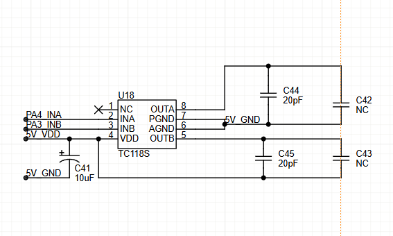

  5. 电机驱动

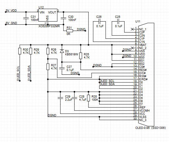

  6. OLED

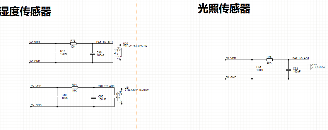

  7. 光照和湿度检测
