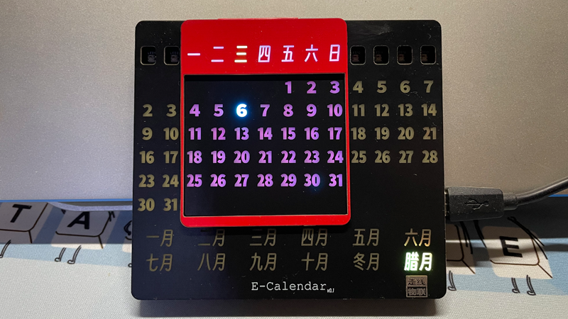

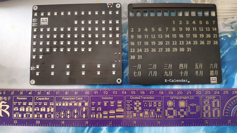

电子台历,创意来自某明星代言产品的周边赠品,使用一张面板加一个活动挡板即可以显示全年的月历,为了便于制作所以尺寸选择在了10 * 10以内,故此称为迷你电子台历。
> 本项目相关硬件设计和软件开发均遵循MIT开源协议。
> 本项目为首次公开,为本人原创项目,未曾在别的比赛中获奖。
设计原理

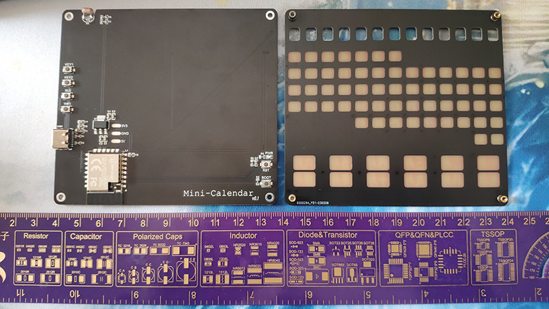

主控选择了安信可ESP-C3-12F,使用WS2812B 2020灯珠作为光源,光敏电阻进行调光,使用LDO、阻容和按键等极简外围电路,串口调试使用ESP32C3自带的USB串口
IO引脚功能选择
  • IO1:光敏电阻采样
  • IO2~IO5:功能按键
  • IO6IO7WS2812B数据引脚,分开两路分别控制星期、月份以及日期的灯光
  • IO9BOOT引脚,USB串口第一次刷入固件后就无法实现自动下载了,所以需要保留BOOT引脚和复位按键
  • IO18IO19USB串口

实物展示
实物照片
> 实物视频详见附件。
部件组装
实在是能力有限做不出来 3D 效果图,我说,大家自行脑补一下吧。。。
PCB 贴图渲染成这样我也是醉了,呵呵
渲染图
组装顺序和物料如下:
  • 底壳 * 1(可选)
    • 选装底壳,需要搭配M2*7 内六角螺丝
    • 不选装底壳,需要搭配M2*4 内六角螺丝
  • 主控板 * 1

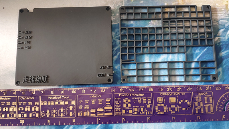

  • 栅格板(三选一):
    • 亚克力 * 1,厚度约3.5,黑色不透光
    • 3D外壳 * 1,厚度约3.5,黑色不透光或自行喷漆
    • PCB板 * 2,板厚1.6,挖槽太多要收铣槽费50
    > 亚克力和PCB板栅格板 未经过 验证

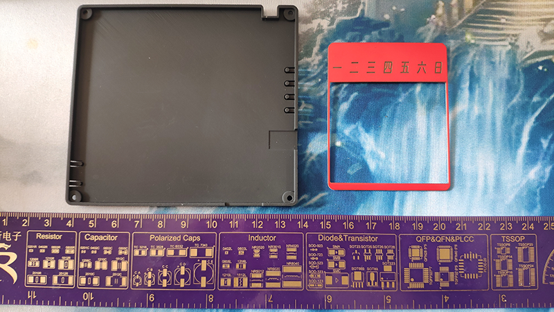

  • 前面板 * 1:
    • 反面焊接M2*3 双通圆形滚花铜柱
    • 正面顶部粘贴5MM 软磁条
  • 前挡板 * 1:
    • 反面顶部粘贴5MM 软磁条
