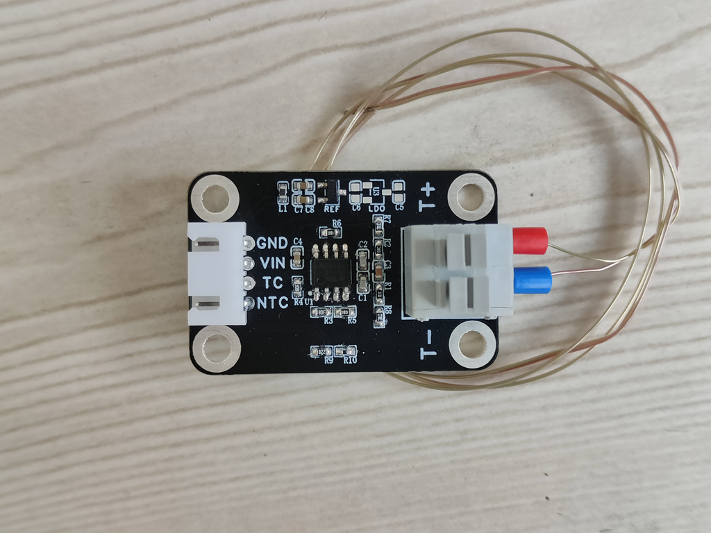

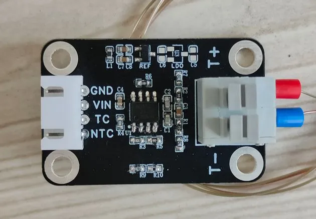

简述
- 使用AD8552运放,将信号放大75倍输出。
- 板载一个NTC用于检测冷端温度。
- 板载电压基准,方便NTC读数。
- 缺点:不能测负温度。
