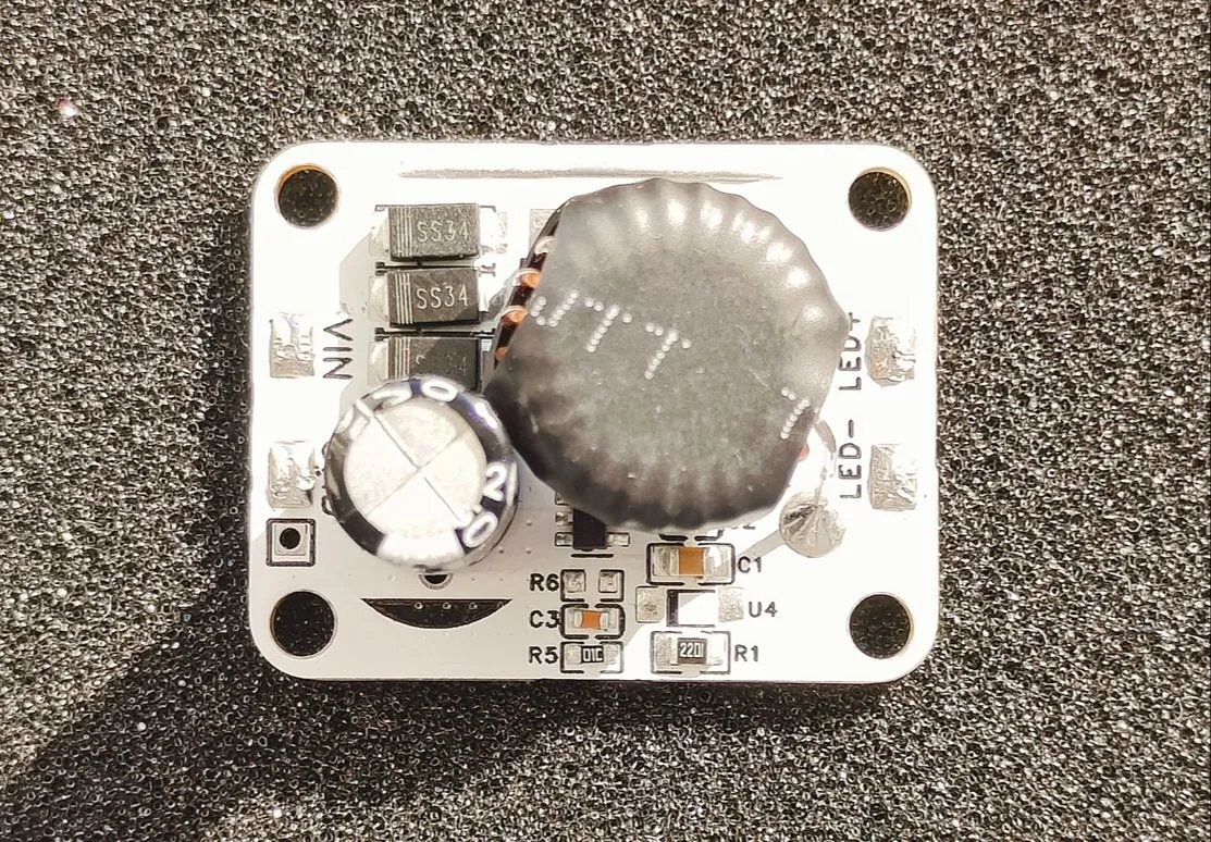

测试使用器件如下
  • 恒流芯片:TX6121
  • 电感选择:47uH
  • MOS管:KMB035N40DB(40V耐压,14毫欧内阻)
  • 开关频率:C2使用22pF(在24V输入约500Khz,5V输入约100Khz)
  • R1电阻选择:测试使用2.2K阻值(R1=(VIN-VDD)/0.002A,最大0.01A)
  • 输入电压与输出电流关系(设置输出2.8A):
输入5V 输入24V
大约2.5A 大约2.7A
注意事项
  • 注意所有器件耐压值!
  • 推荐开关频率设置在500Khz左右
