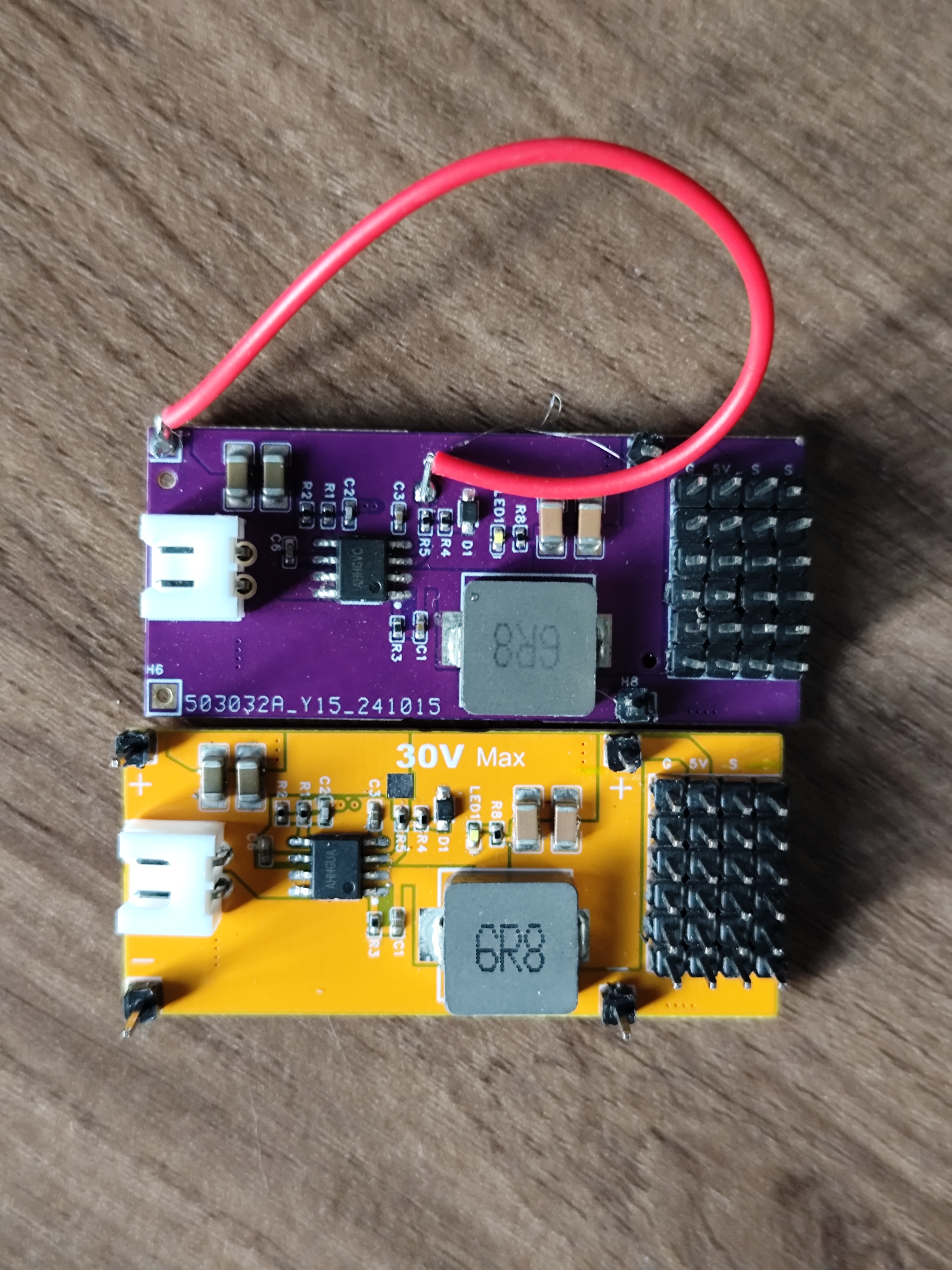

心路历程

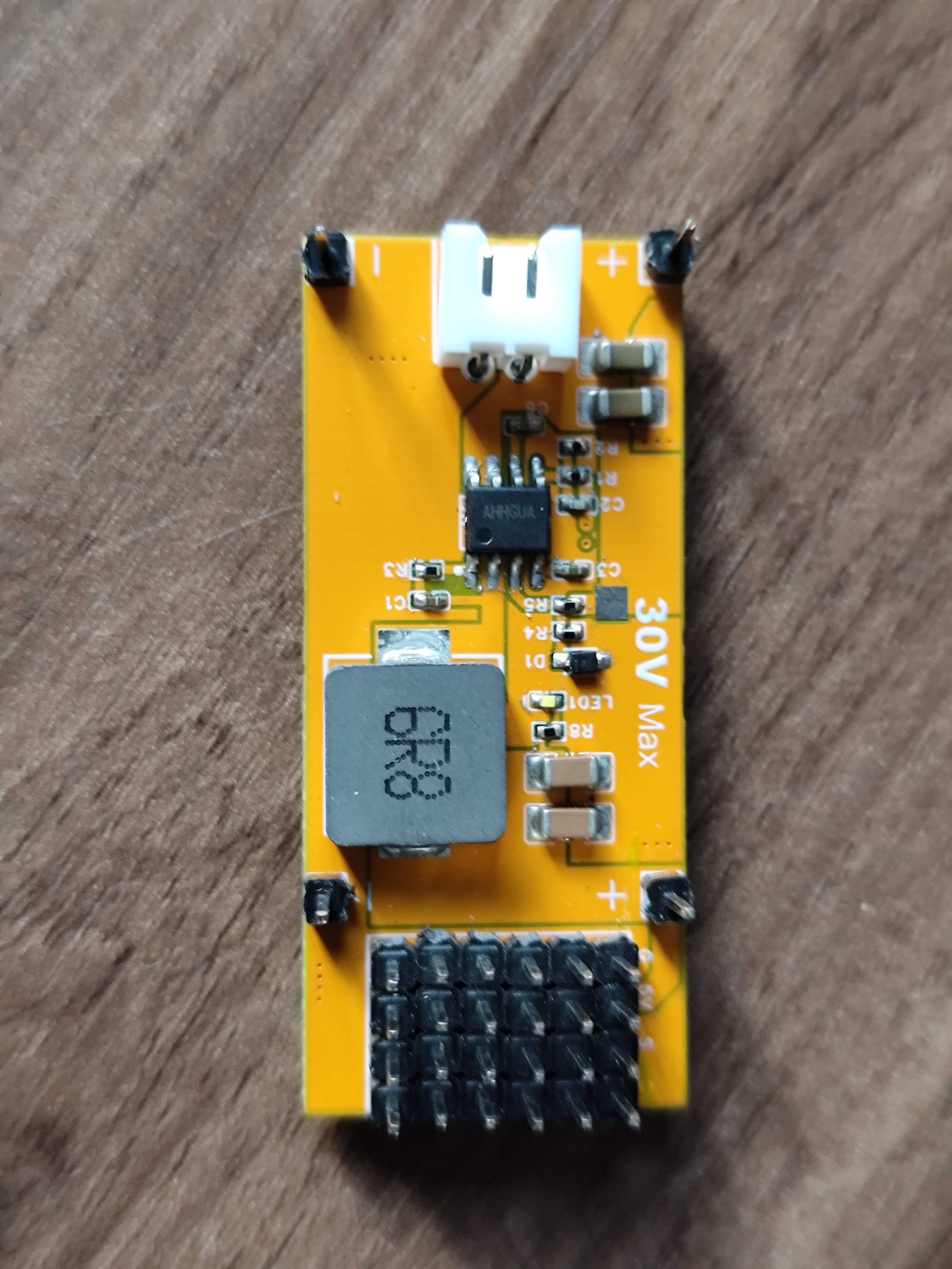

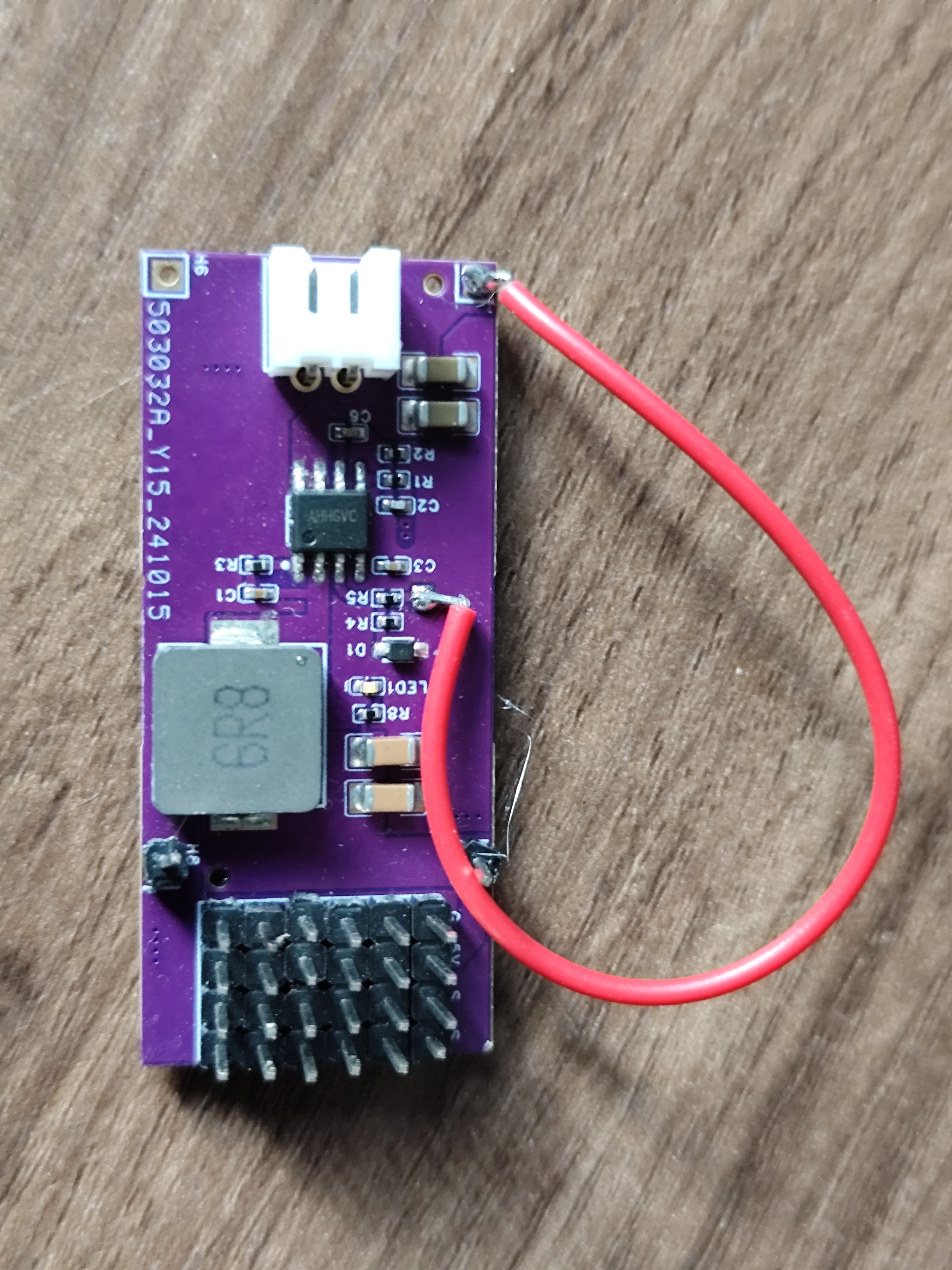

在设计这个电源模块的过程中,由于公开资料中找不到更多关于 BOM 清单的参考,我选择了点赞数最多的作品作为设计参考。然而,由于第一次尝试设计电源模块,经验不足,对设计中的一些细节理解不够透彻。起初,我发现参考作品中设计了一个外露的触点,但并不清楚其用途,也不知道需要外接供电到芯片的特定引脚。
一开始,我以为是因为自己的贴片技术不过关,于是选择了嘉立创的 SMT 服务来生产。但收到成品后,依然无法实现供电。这让我陷入了迷茫,直到无意中发现这个触点的标识与参考作品中的标识并不一致。经过深入研究和实验,最终通过飞线的方式才意识到,这个外露的触点其实是为了给芯片供电所设计的。
在改进设计时,我保留了这个触点,但对其用途进行了调整优化。它的作用仅限于当电流需求较大且特定情况下,可以通过飞线进行辅助供电使用。
建议2P端子换成贴片端子比较好!!!
实物图
图1:最终完成体
图2:半完成品
图3:两个前后对比
