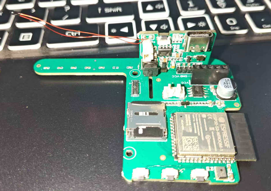

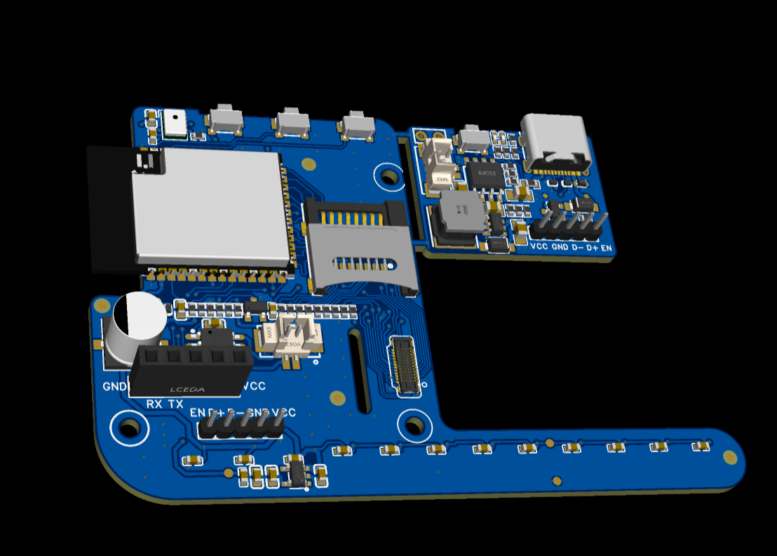

本项目是基于ESP32S3N16R8芯片实现的小智AI聊天机器人项目,通过MSM261S4030H0R数字麦克风采集音频数据传入ESP32S3N16R8本地AI实现语音唤醒,唤醒后通过WIFI将数据发送到服务器端,实现AI语音实时对话,其中有使用TP4056作为锂电池充电,升压芯片使用RY3715,实现锂电池电压升压到5V,通过电源切换电路实现USB输入的5V与电池升压的5V实现切换,5V系统实现功放供电和RGB灯供电,通过LDO实现3.3V电压转换,转换3.3V的电压给ESP32供电和LCD供电。

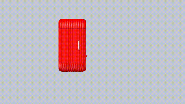

1、3D图

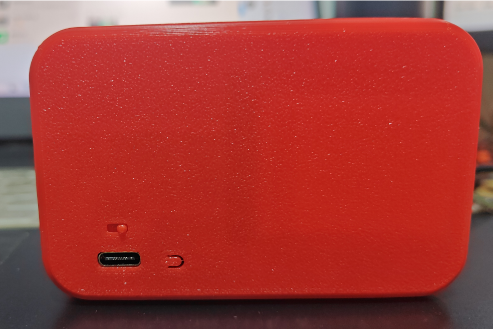

Mag-AI 顶部有3个按键,分别实现按键音加减和对话按键,对话按键又可以实现关机后的开机处理,整体设计前端采用12颗RGB灯设计

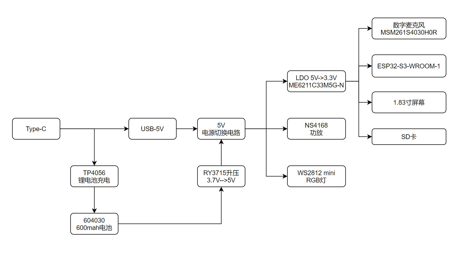

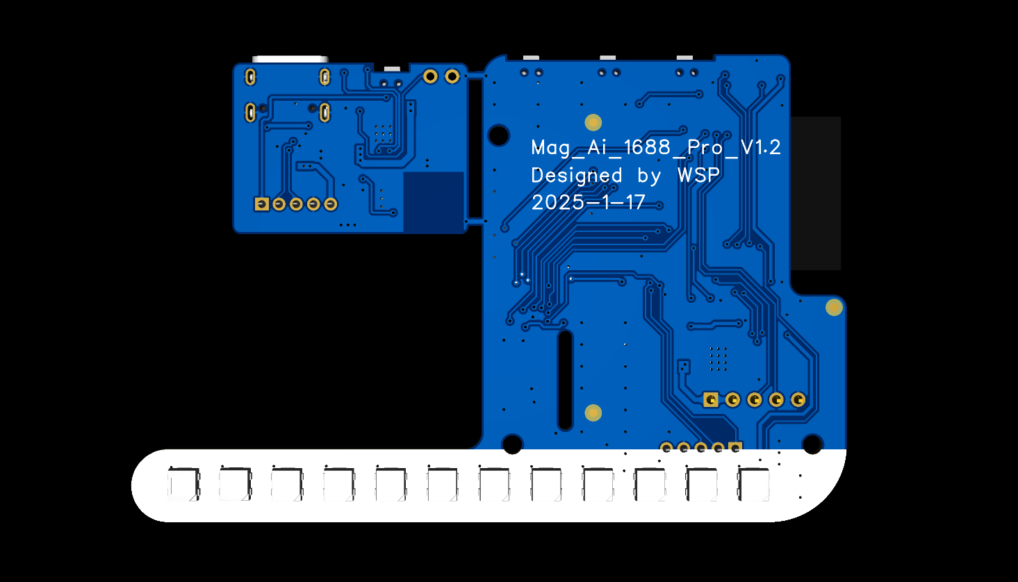

5、原理解析(硬件说明)
5.1、电源树设计
硬件电源树首先经过type-C 输入的5V电压,默认type-c输入5V,5V给TP4056给锂电池充电,同时锂电池通过升压电路将电压升到5V,通过电源转换电路实现5V输出,当有USB插入时候,5V电源自动切换到USB5V电源路径,当USB电源断开时候实现锂电池升压5V输出,两路电源切换,在切换时候整个系统不会断电;5V电压通过LDO线性稳压实现3.3V输出,3.3V电源分别给主控ESP32、SD卡、数字麦克风和屏幕供电,此外5V还直接给功放和RGB灯供电。
5.2、供电部分介绍

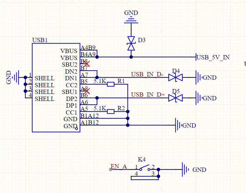

1、type-c输入说明:
type-c CC1、CC2默认下拉5.1K电阻,满足PD、QC、AFC、SCP等协议的充电头默认会输出5V,USB DP、DN默认加入ESD静电保护,避免静电通过type-c金属传导到DP、DN从而损坏主控芯片,5V电源默认也加入静电防护。此外电源小板上有一个复位按键,方便调试处理

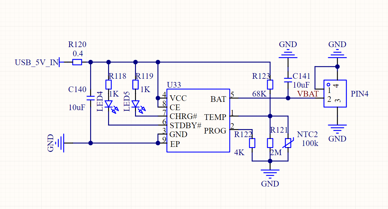

2、TP4056锂电池充电:
锂电池充电电路使用经典线性充电芯片TP4056,其中加入NTC保护,NTC使用的100K(B值3950),其中R12作为充电限流电阻,根据TP4056数据手册提供的值默认4K,可提供最大300ma的电流,则个电阻值可以根据不同电池规格来选择,Mag-AI使用的503040 600mah的电池,电池最大充电倍率0.5C,即是最大充电电流0.3A,因为选择4K电阻作为锂电池充电限流电阻,这里可不能乱选,充电电流大于电池的最大充电倍率可能会有风险。

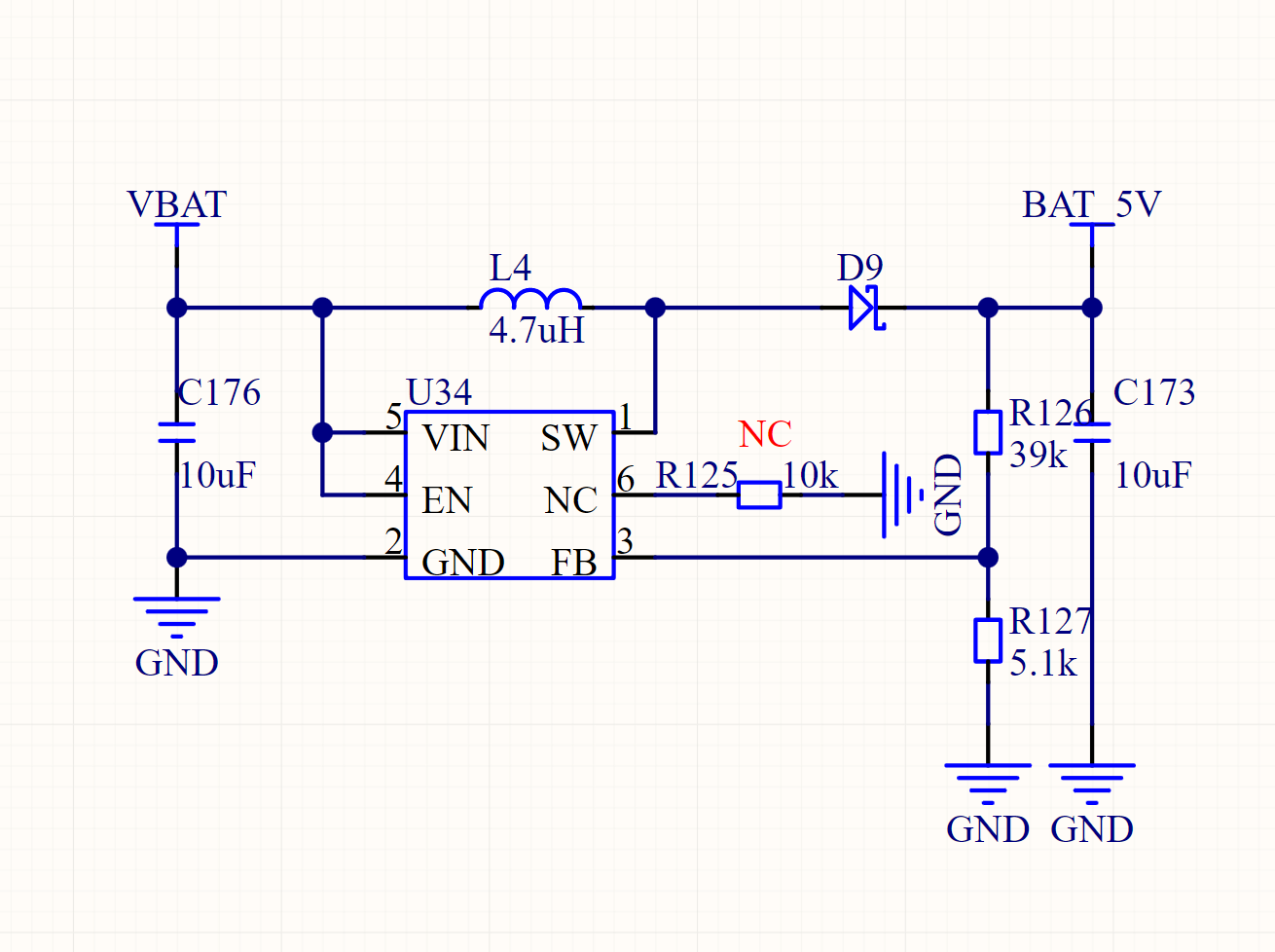

3、RY3715升压电路:
这里使用的升压芯片是RY3715,根据参考数据手册绘制电路即可,注意:R125这里是NC的,默认不焊接,预留可以适配更多的升压芯片。

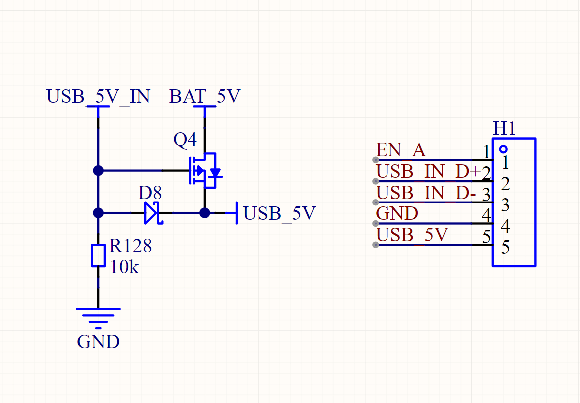

4、电源自动切换电路:
这里使用电源自动切换电路,可以实现USB 5V和升压电路的5V实现自动切换,当USB_5V_IN没有输入电压时,通过R128对地实现PMOS Q4的导通,从而实现BAT_5V的输出,当USB_5V_IN输入5V时候,PMOS Q4关断,USB_5V_IN通过二极管D8到达USB_5V。

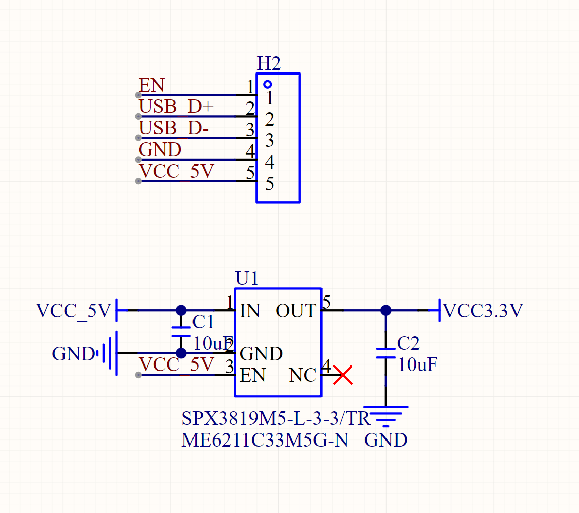

5、LDO电路:
使用ME6211LDO,最大可以显示500ma的输出,整体esp32、屏幕、sd卡整体的电流不是特别打,目前使用一颗ldo可以满足3.3V电压供给。

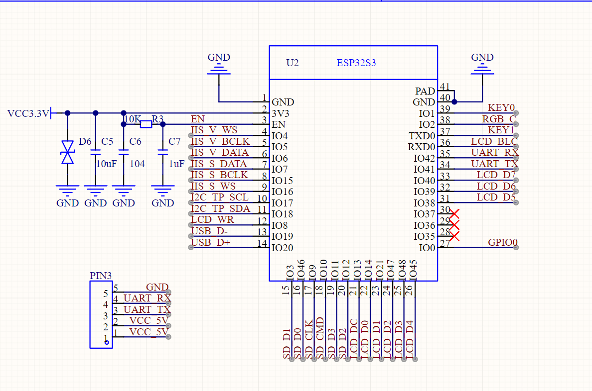

7、ESP32S3N16R8:
在集成 Octal SPI PSRAM(即内置芯片为 ESP32-S3R8 或 ESP32-S3R16V)的模组中,管脚 IO35、IO36、IO37 已连接至模组内部集成的 Octal SPI PSRAM,不可用于其他功能。
电源部分加上一个ESD做保护功能。

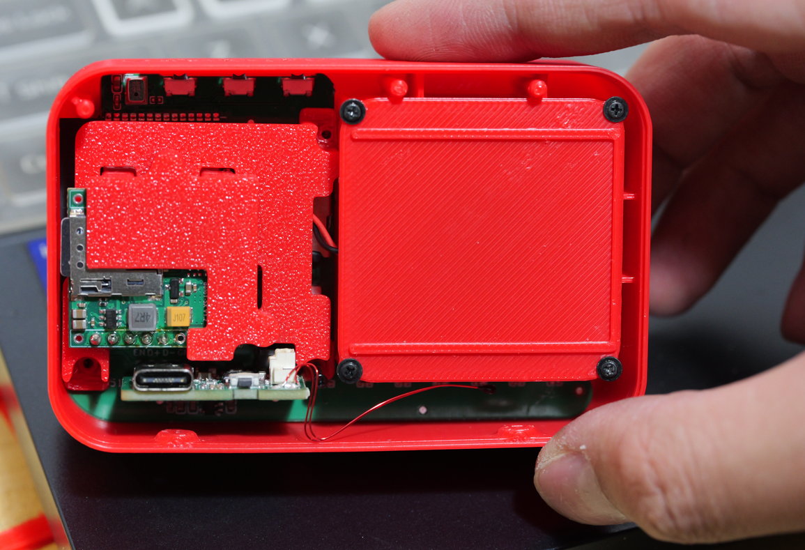

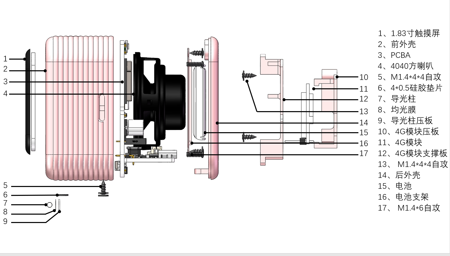

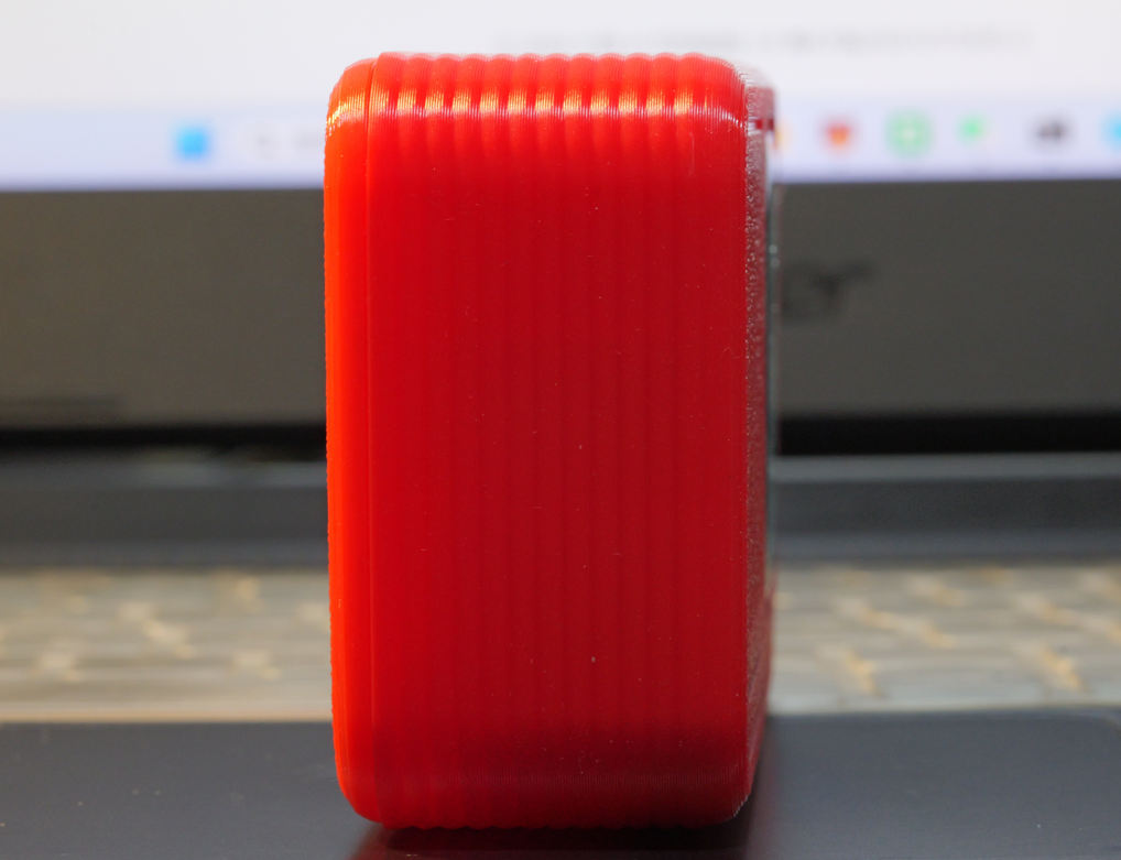

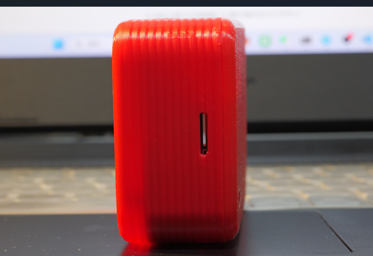

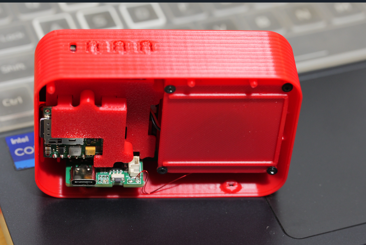

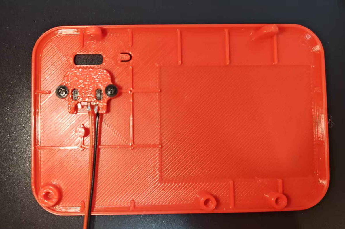

6、机械部分
未经许可,禁止将打印文件直接用于商用

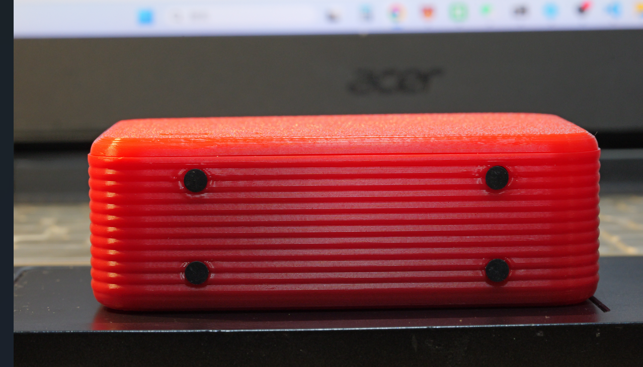

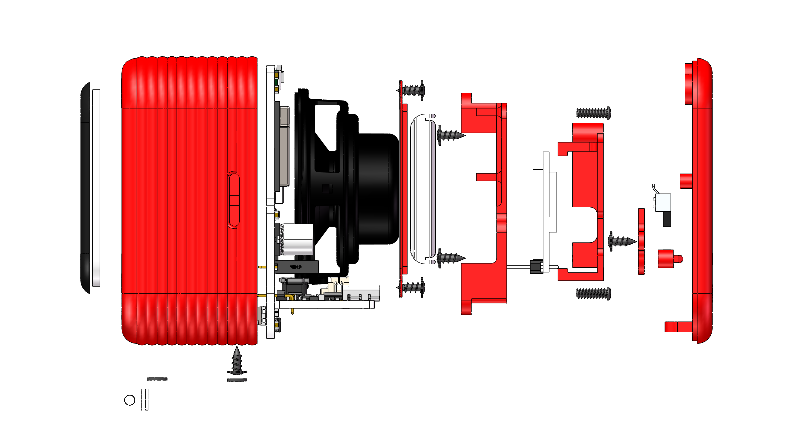

结构说明:外壳采用防滑纹路设计,底部有4个防滑垫片,可以放置与桌面而不出现打滑情况,屏幕镶嵌与前外壳,美观而有不会出现平置出现划痕,后盖使用响枪加下螺丝锁住,螺丝不外露同时能卡住后外壳,整体简洁美观。
零件说说明:
电池规格:503040-600mAh
导光柱规格:透明有机玻璃棒 亚克力实心圆棒直径2mm

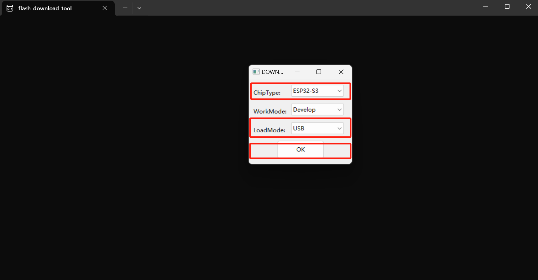

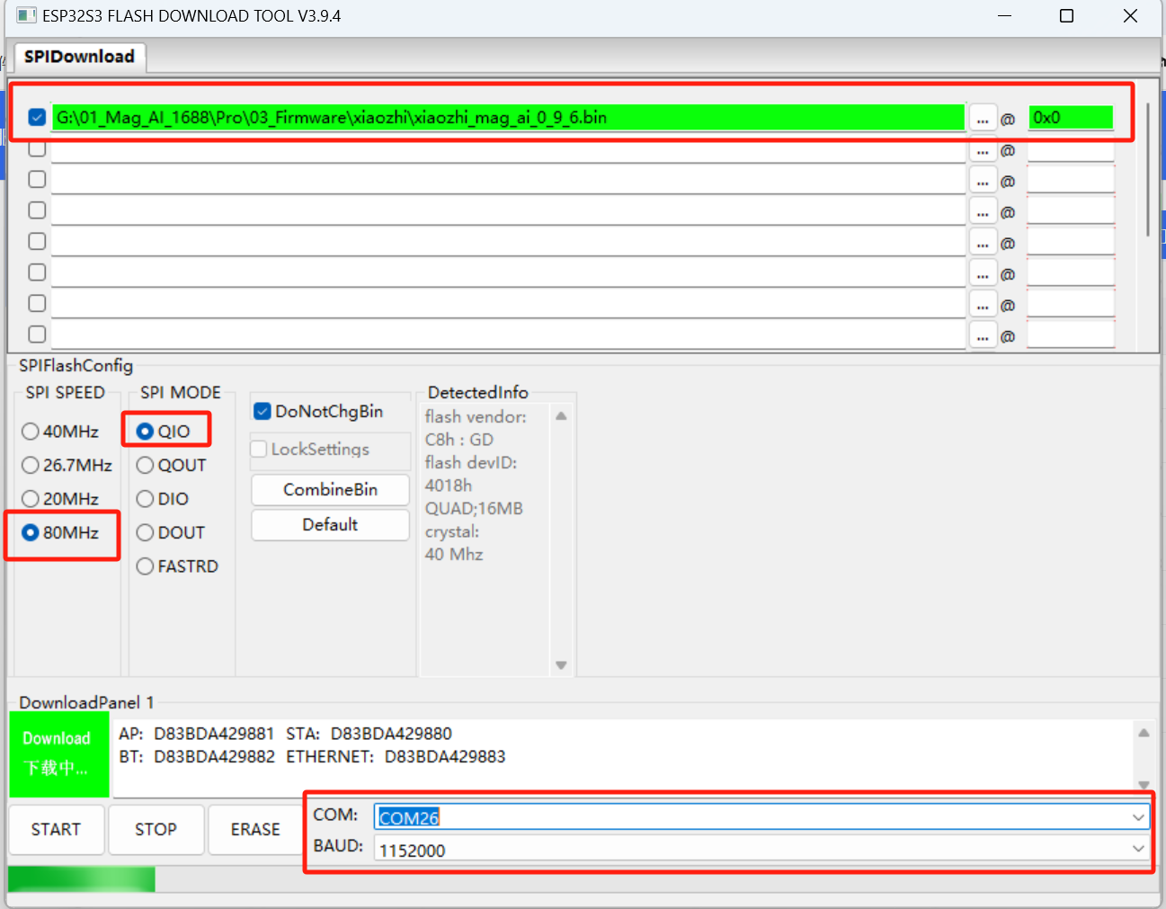

6、固件下载测试
下载工具使用乐鑫ESP_TOOL下载地址:
1、固件下载配置

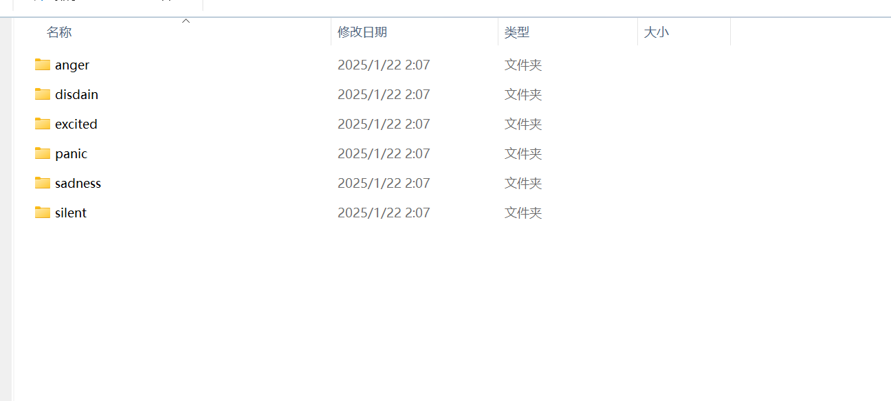

2、SD卡表情包
直接将文件拷贝到SD卡中,SD卡最好使用4G大小的
