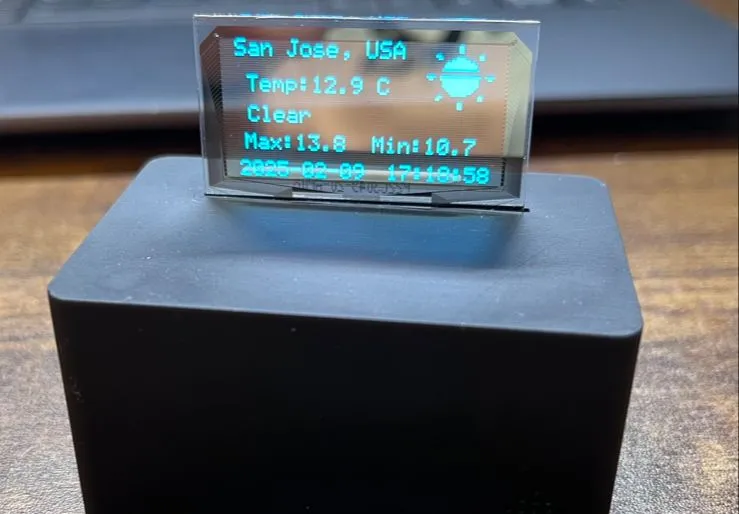

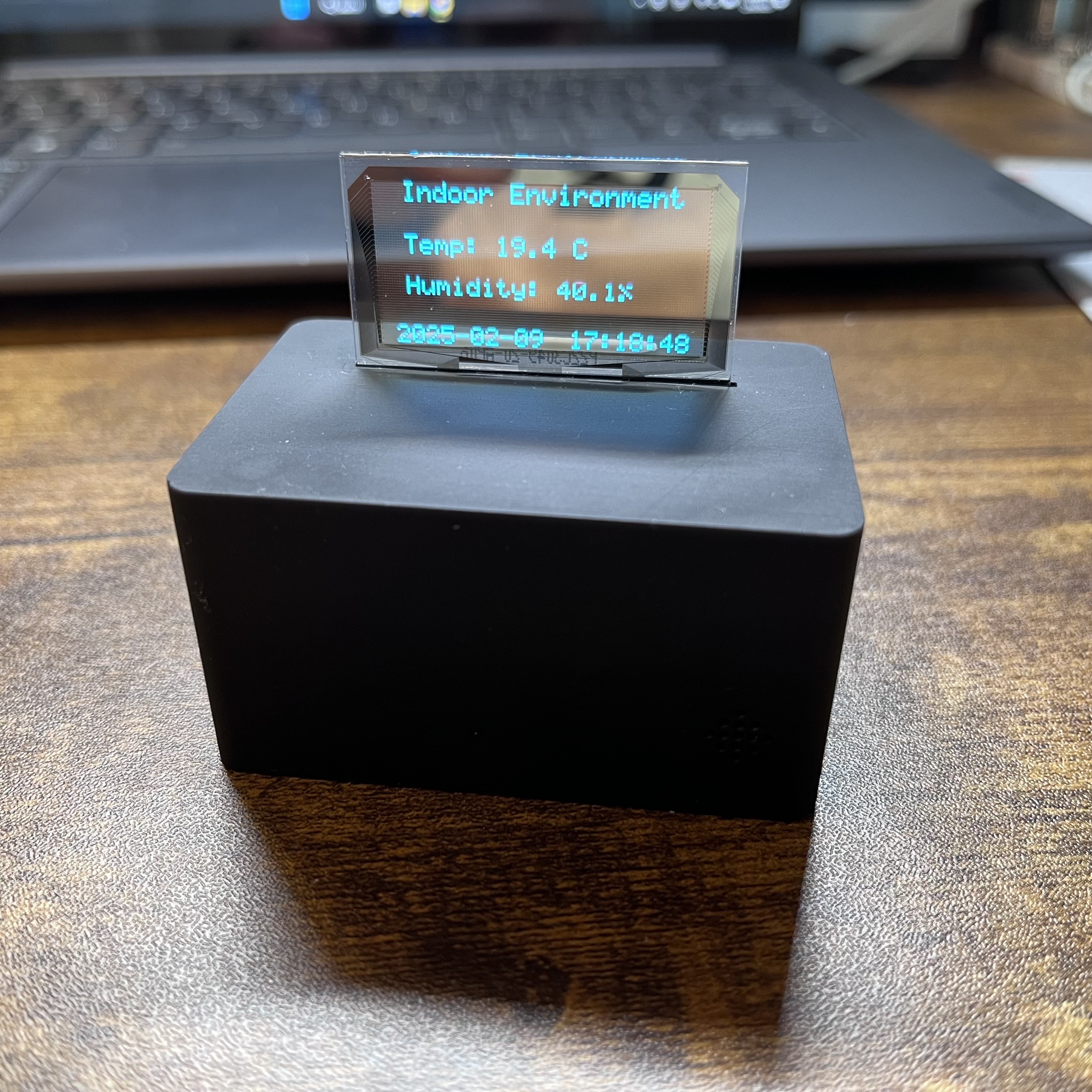

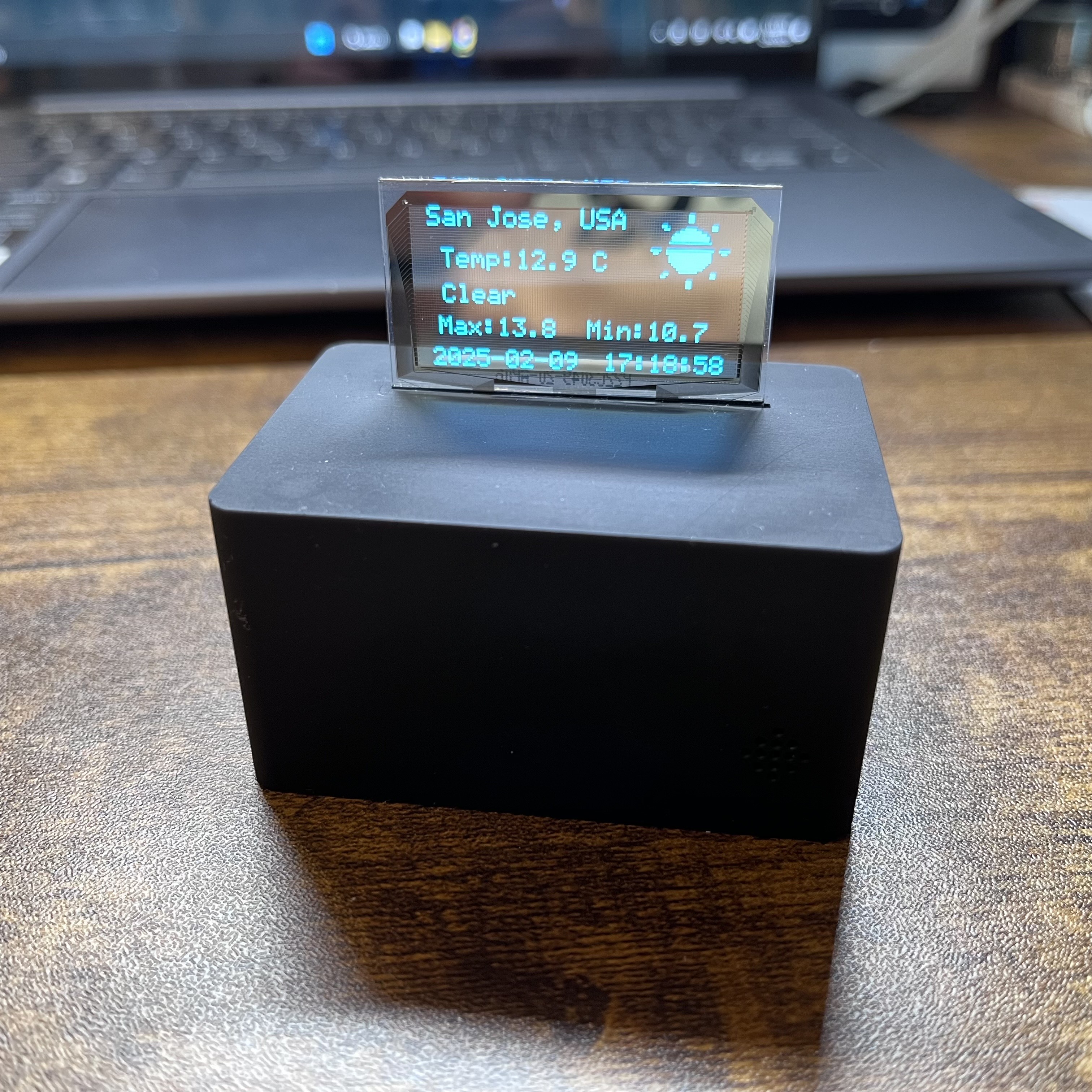

ESP32-C3 WIFI天气站,通过SHT40获取室内温湿度,编程环境Arduino
简介:ESP32-C3 WIFI天气站,通过SHT40获取室内温湿度,编程环境Arduino
创建时间:2024-12-31 19:56:52更新时间:2025-02-10 10:34:24
ESP32-C3为主控,通过WIFI获取当天天气,并通过SHT40传感器获取室内温湿度。屏幕使用1.51inch 128x64 OLED屏幕,可选非透明屏幕。设置锂电池充电电路与过放保护电路,电池为18350,电池和USB双供电。配有3D打印外壳。
代码见附件,请根据自己所在地区修改时钟和天气配置。每隔30S切换天气和室内温湿度界面。
