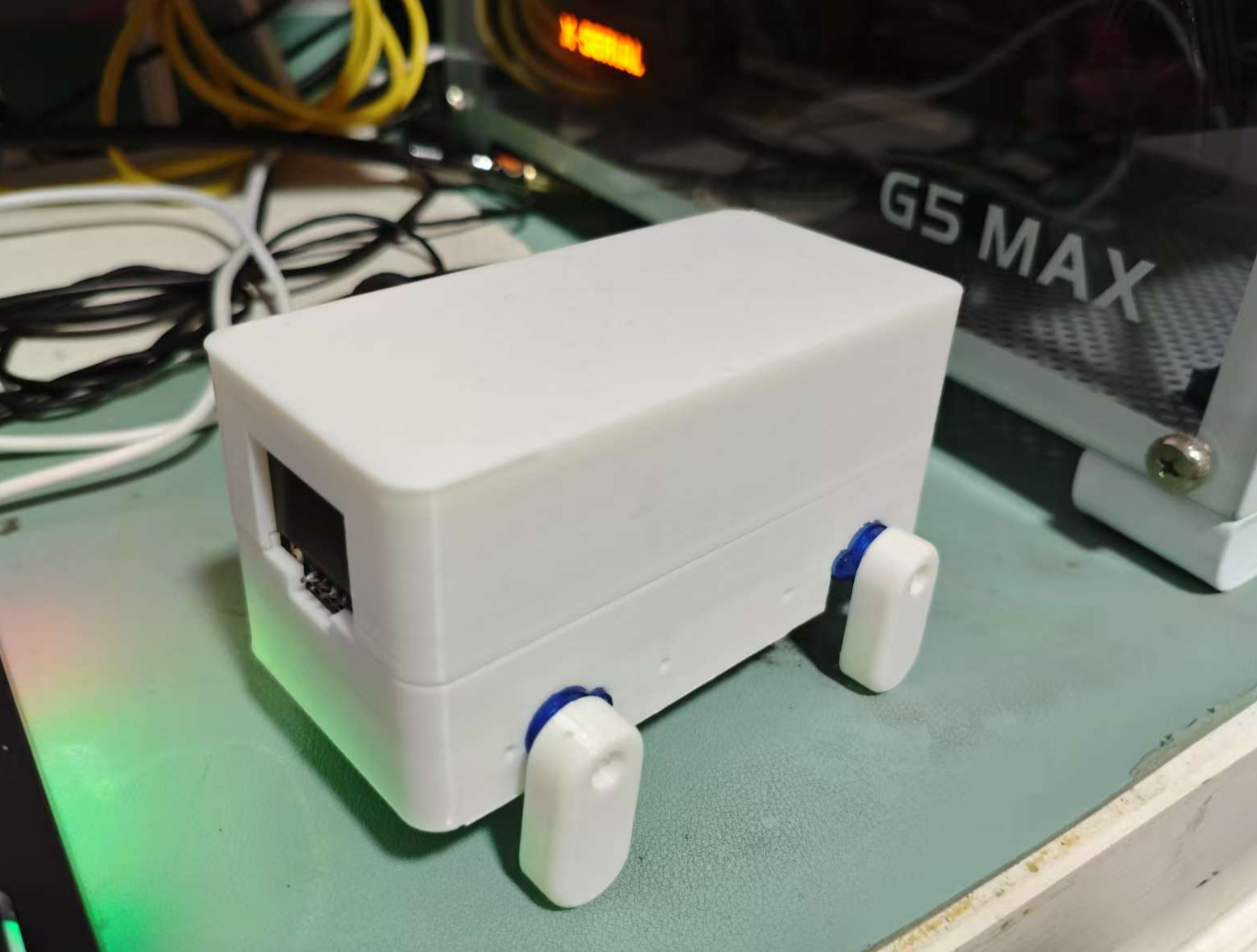

原方案使用LDO进行两次降压,这样感觉发热会比较严重,对续航也不友好。因此我进行了一些优化。
  1. 使用type-c接口进行直供电与充电。直供电的时候可以同时充电
  2. 使用ip5036进行充电管理+电路切换+自动升压5V,省去DC-DC
  3. 使用DW03D进行过充过放管理,自带两个MOSFET,节省了空间
  4. 怕一节14500带不动舵机,采用单节18650电池。为此加长了pcb板子,外壳也要重新画
  5. 原来的板子空间实在是太局促了,因此把电阻,电容全改成了0805封装。
