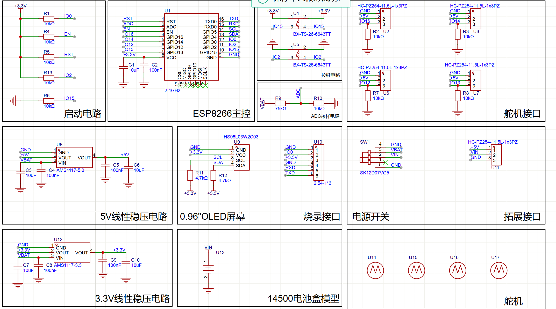

原理解析(硬件说明)
本项目由以下部分组成,电源部分、主控部分、ADC采样部分、IIC屏幕部分和舵机电路,本项目主要是通过手机连接ESP8266控制机器狗的动作,屏幕显示主要信息。

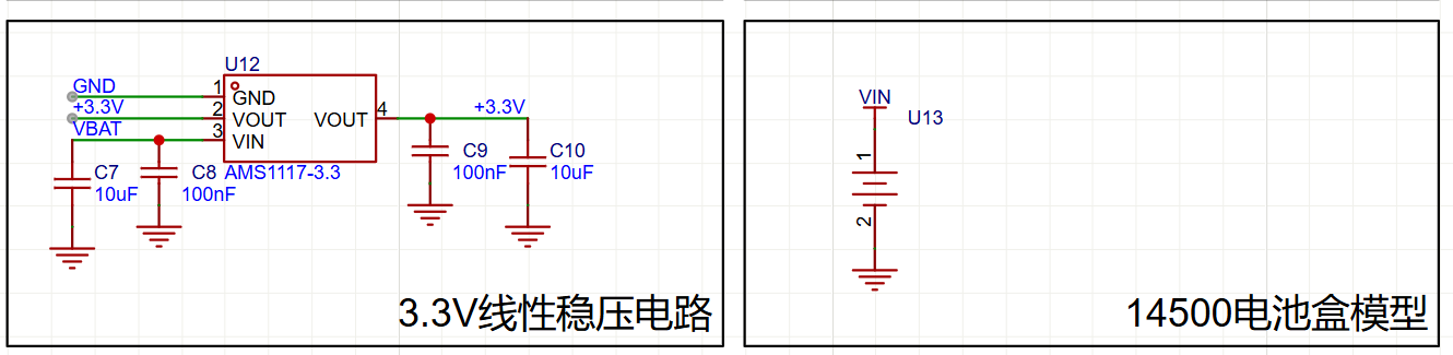

示例图1--电源电路:
使用两节14500锂电池供电,两个LDO稳压IC分别提供3.3V和5V的电。

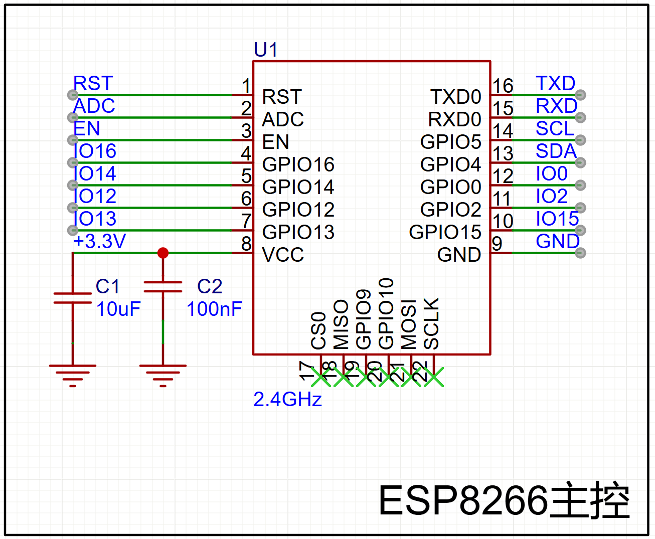

示例图2--主控电路:
使用ESP8266作为主控IC。
