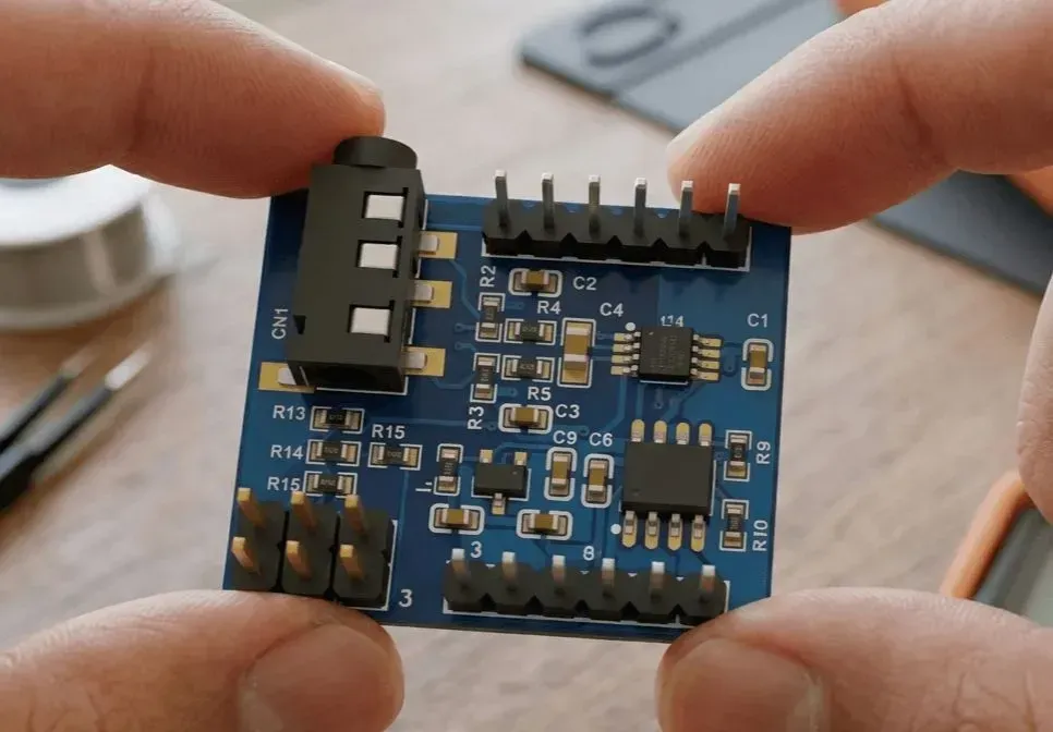

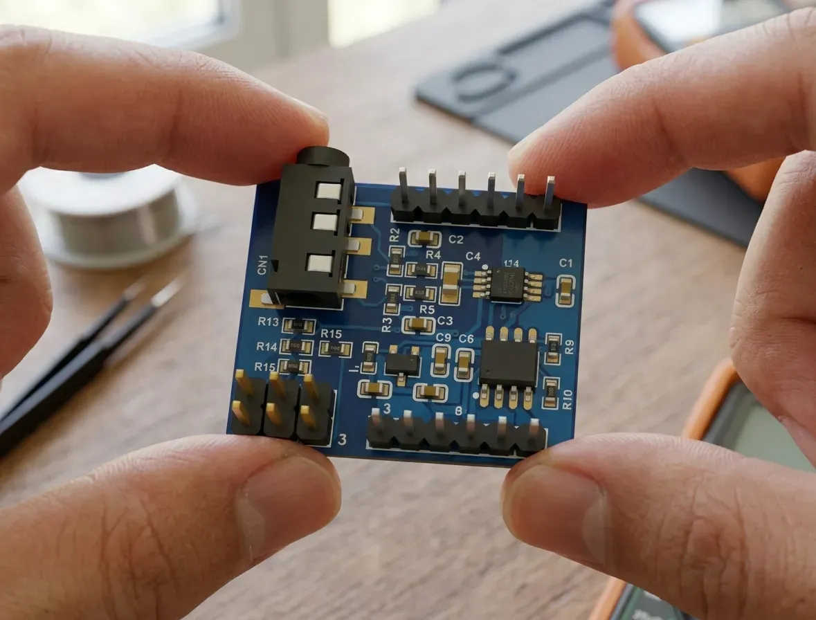

## 1. 项目简介
在EMG/ECG测量领域,淘宝常见的 **CJMCU-333 / MCU-333** 模块虽然便宜,但其 PCB 设计存在严重的工程缺陷——直接使用两颗 10kΩ 电阻分压驱动 INA333 的 REF 引脚,引入了高达 5kΩ 的等效内阻,直接导致芯片内部差分网络失配,共模抑制比从标称的 100dB 暴跌至 40dB 以下。此外,板载的可调电位器还会引入巨大的温漂与接触噪声。
**本项目对该模块进行了彻底的电路重构与优化**,重新设计了符合 TI 原厂规范的板级电路,使得 INA333 这颗精密仪表放大器的真实性能得到完全释放,非常适合作为 ESP32、Arduino 等单片机的前端生物电采集模块。
## 2. 核心硬件改进点
1. **有源偏置缓冲(修复 CMRR):**
   * 引入超低噪声运算放大器搭建**电压跟随器**驱动 REF 引脚,使 REF 端等效阻抗从 5kΩ 暴降至毫欧级,完美恢复 INA333 标称的 100dB 共模抑制比,极大地消除了空间 50Hz 工频辐射干扰。

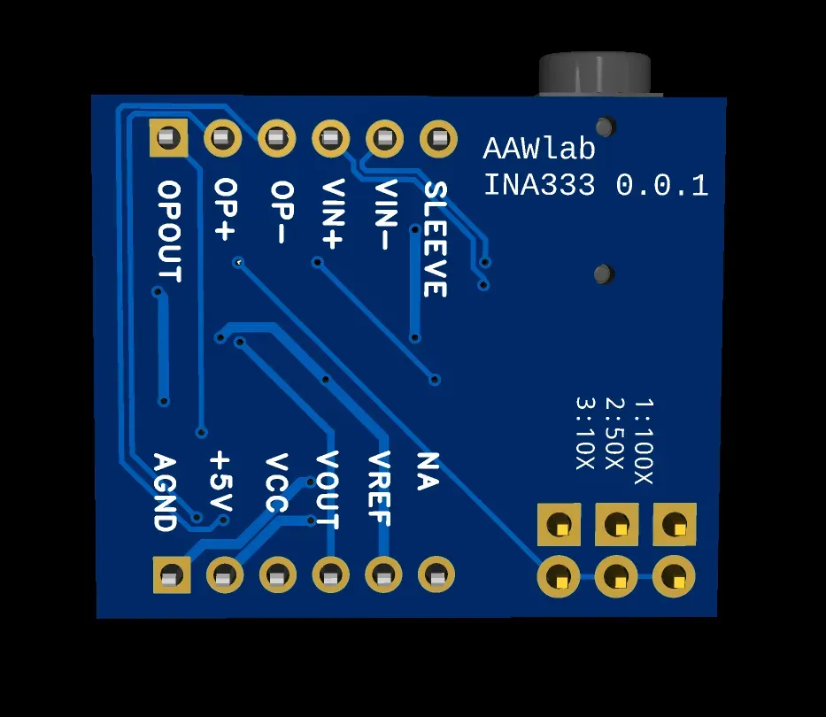

2. **去电位器化(固定高精度增益):**
   * 彻底抛弃易抖动、高温漂的廉价碳膜电位器,改用高精度(0.1% / 低温漂)固定贴片电阻作为增益设置电阻 $R_G$,并设计三挡可调,10~100倍放大。
3. **电源完整性与滤波优化:**
   * 针对 ESP32 等带有 Wi-Fi/蓝牙射频模块在发射瞬间抽电导致 $V_{\text{CC}}$ 塌陷的问题,加大了模拟供电轨的去耦电容组合(瓷片电容 + 高容量储能电容),有效抑制了射频掉电脉冲。
## 3. 接线与使用指南(干电极/湿电极 EMG 测量)
本模块采用标准**三线制**生物电测量接法,测量人体肌电(如手腕握拳、手臂屈肌)时,请按以下规则连接干电极/湿电极:
* **`IN+`(正输入):** 贴在目标肌肉最隆起处(肌腹)。
* **`IN-`(负输入):** 顺着肌肉纤维方向,贴在距离 `IN+` 约 1.5~2cm 处(同一块肌肉上)。
* **`REF`(人体偏置 reference):** **必须连接!** 贴在附近完全无肌肉活动的骨头凸起处(如手腕骨、锁骨或肘关节)。此引脚将人体共模电位拉至 1.65V 中点,防止信号负向削顶。
* **`VCC` / `GND`:** 接主控板 3.3V 与 GND。
* **`OUT`:** 直连主控板高位 ADC 引脚(如 ESP32 的 ADC 通道)。
