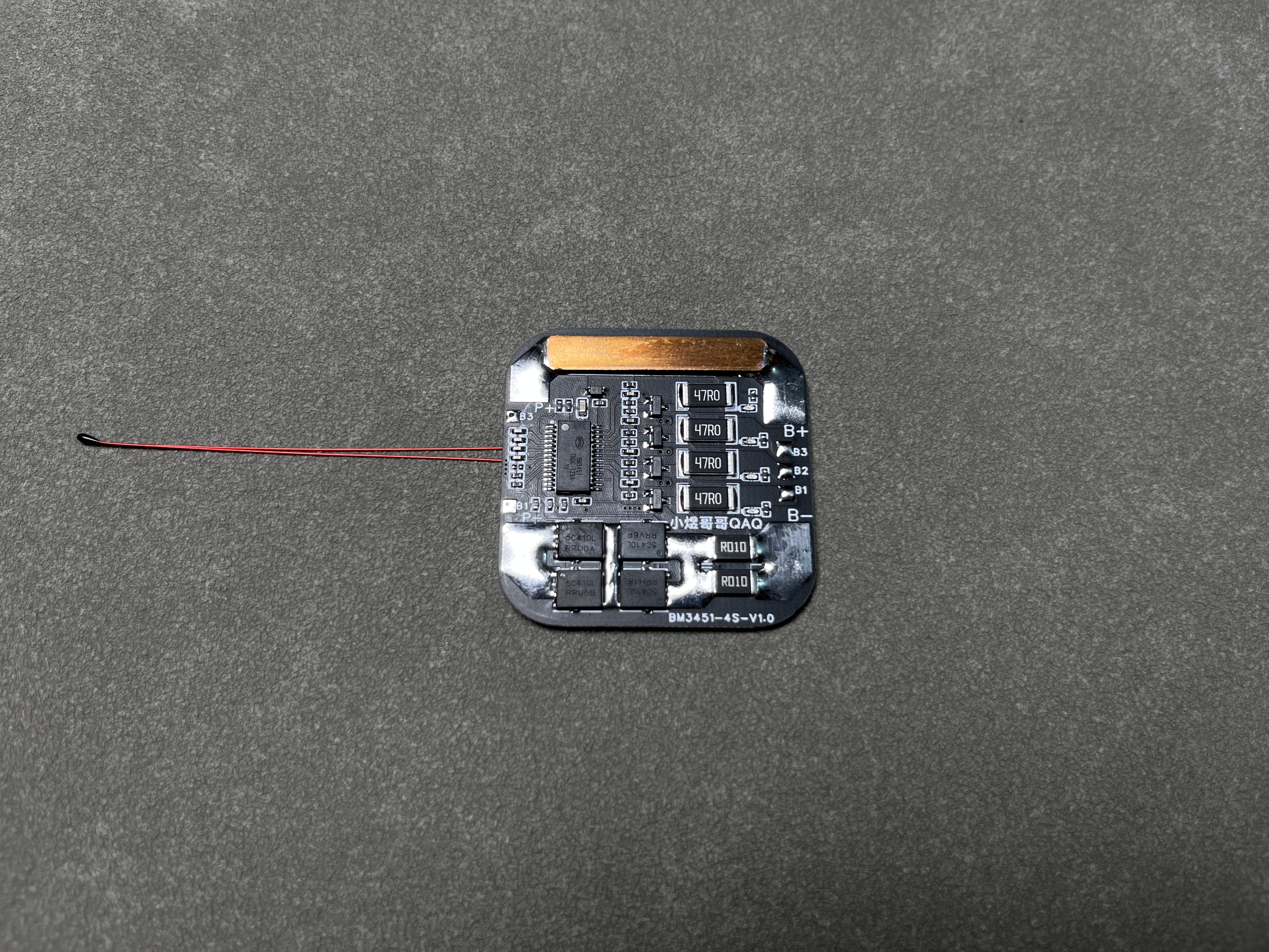

基于比亚迪BM3451TNDC-T28A电池管理芯片设计的四串带均衡的电池保护板。

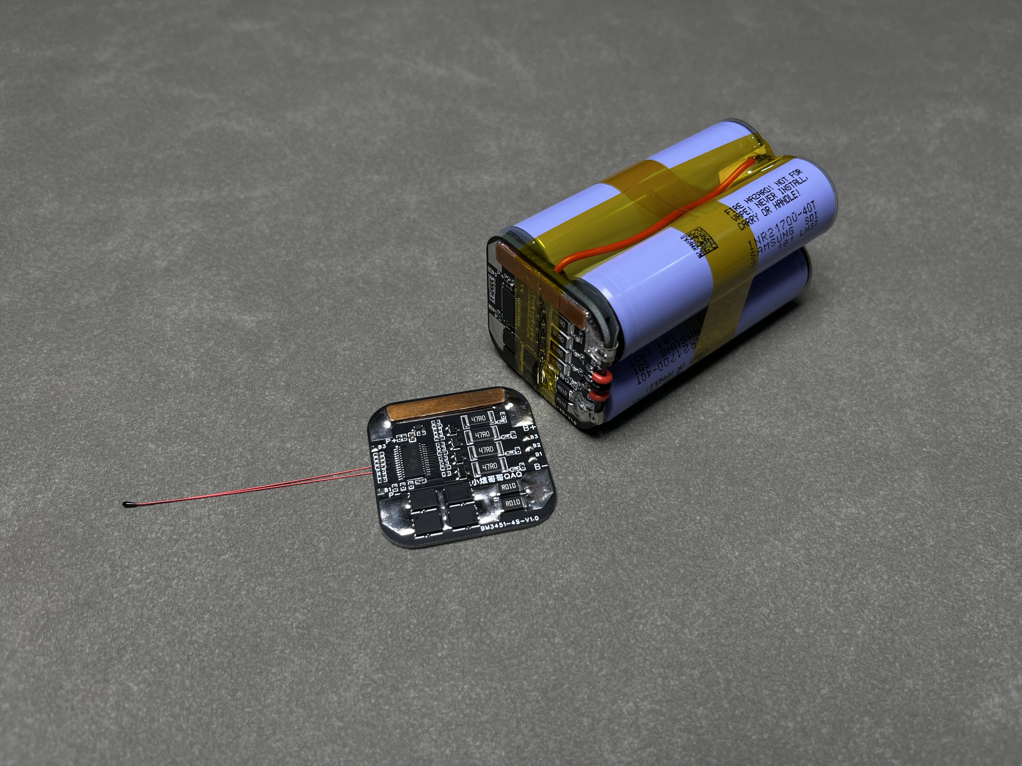

外形为四节21700电池堆叠排列做了适配设计,具有体积小不占地方的特点。
带有均衡指示灯,在给电池均衡的时候指示灯会点亮,能直观的看到哪节电池在均衡。
该保护板功能齐全,通过检测各节电池的电压、充放电电流等信息实现电池过充、过放、放电过电流、
短路、充电过电流保护等保护功能。BM3451提供了电池容量平衡功能,消除电池包中各节电池容量差异,延长电池组寿命。
该保护板还带有高温保护功能(可选),检测到电池高温会关断输出,电池温度下降之后会重新打开输出。
适用于标称3.7伏,充满电4.2伏的三元锂离子电池组合的四串结构的电池组

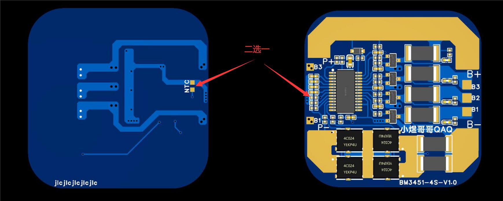

过流检测电压100毫伏,100/设定的电流=检流电阻阻值,例如100毫伏/20安=5毫欧
保护板与电池的连接,先焊接电池负极焊盘,再依次焊接B1、B2、B3、均衡节点,最后焊接电池正极焊盘,焊接顺序请勿弄反。

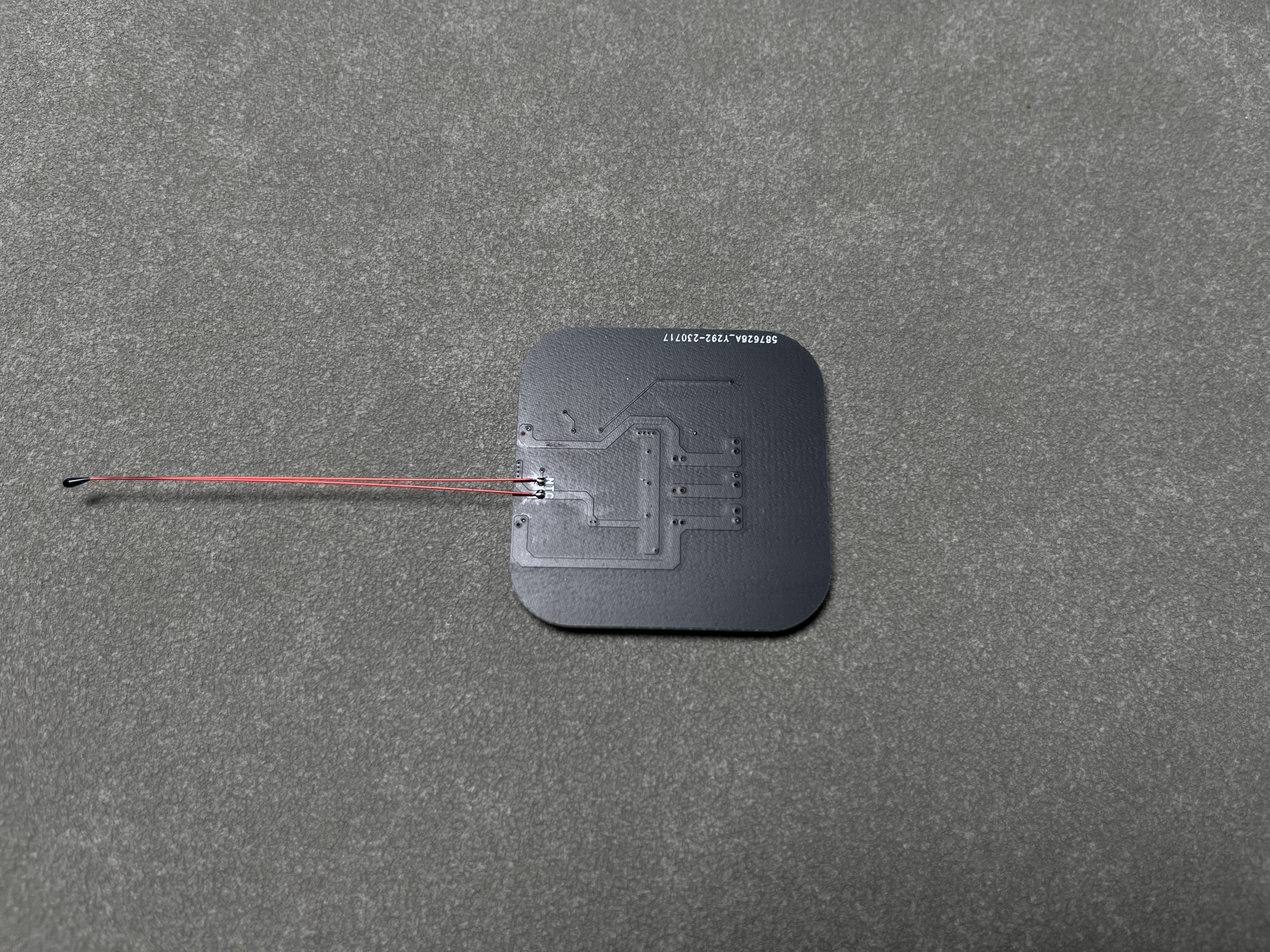

需要温控功能,NTC处焊接阻值为10K B值为3950的NTC热敏电阻,右侧箭头指的10K电阻不焊。
不需要温控功能,左侧箭头指示的NTC不焊,右侧箭头指示处焊接普通10K电阻。
