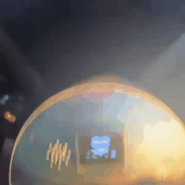

本设计是基于STM32单片机设计的智能小灯系统;设置有1个独立按键,可以播放动画,播放音乐,查看温度湿度等信息。还可以自动控制小灯磁吸亮灭。

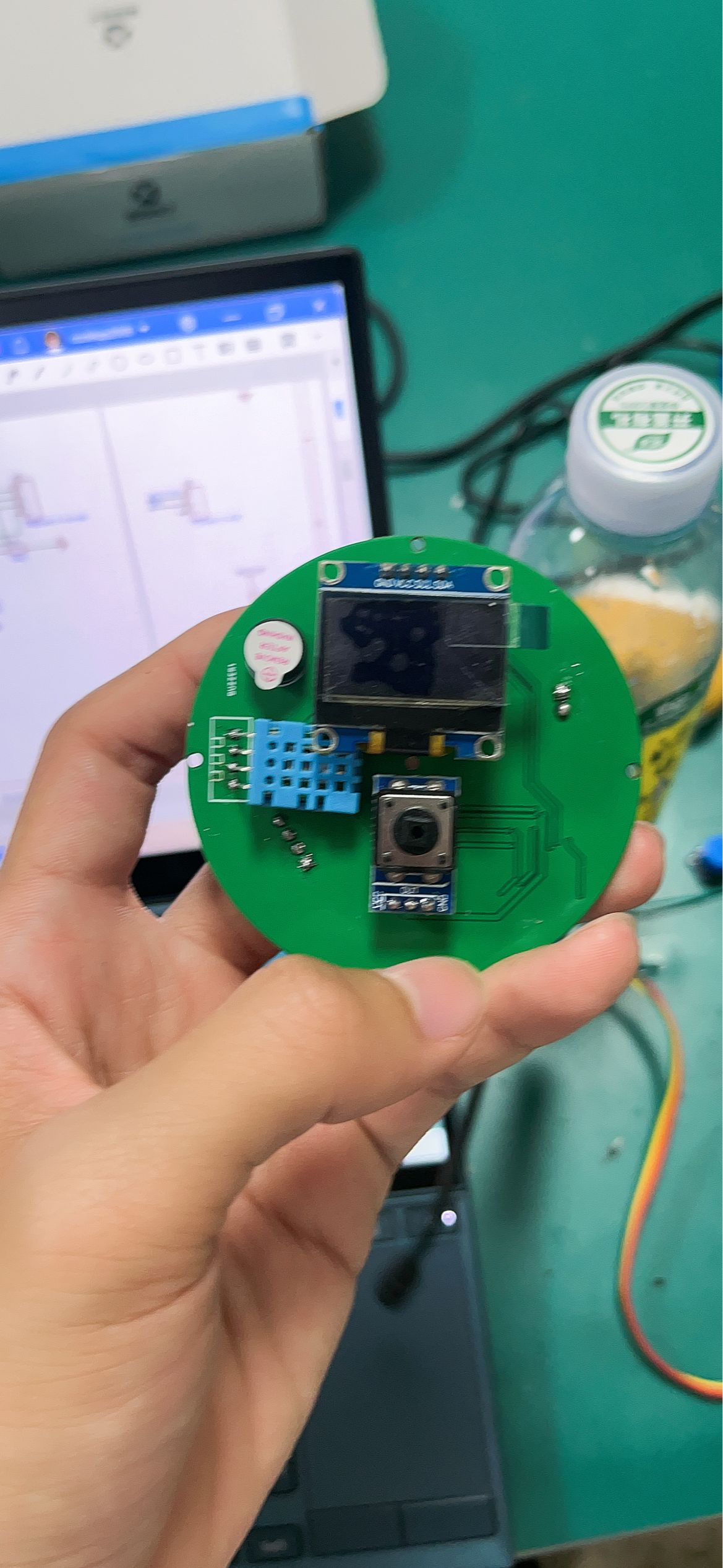

  • 选用全数字型温湿度传感器DHT11,具有较宽的温度测量范围,可以满足一般需求;
  • 本设计采用0.96存OLED显示,可以显示时间动画等信息;
  • 选用DS3231时钟芯片,可以保证低功耗,走时准确

本项目由以下部分组成,电源部分、LED照明部分、主控部分、时钟部分。
电源电路:
采用TYPE-C-16P接口作为供电接口。

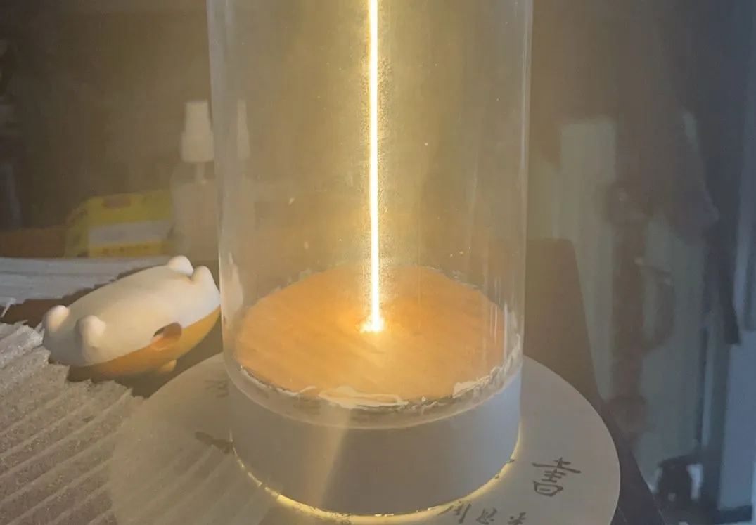

通过微动开关连接LED,当LED被顶端磁铁拉动时,LED自动打开。当摇晃外壳掉落时,微动开关断开,LED自动熄灭。

  • 小灯外壳需单独定做10cm直径的亚力克圆筒
  • 小灯底座可以使用3D打印设计一个适合PCB的底座。
  • 外壳装配完成后需要耐心调试小灯的灯线到顶板的距离,留有足够磁吸空间。
