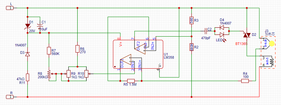

电路简介:
            220AV电压进来以后,先降压给LM358供电。LM358通过采集调温电路提供的参考电压,配合烙铁芯中的热电偶来控制双向可控硅给发热芯通电。当LM358通过热电偶采集的温度达到调温电路的规定值后,停止加热。
电路分析:
图1.这个是按照原pcb板画的
图2.这个看起来看起来好理解
             降压整流    AC220V电压接到L、N端子上面,经过R11降压、D3整流、D1(20V稳压二极管)稳压、C1滤波后等到一个约20V的直流电压。
             供电           整流后的电压一路供给LM358(双路运算放大器)的8脚(LM358 V+)上面,另外一路给调温电路。
             调温电路    降压后的20v DC经过R8、R9、R10、R6(R8、R9、R10是电位器)分压后给LM358 IN1-(第一路运放的负输入端)提供基准电压。R10是主要调温电位器,R8、R9是调整温度的最大值和最小值。
             测温电路  LM358 IN1+(第一路运放的正输入端)通过R4与烙铁发热芯内部的热电偶相连,热电偶是有源器件。其正端电压会随着温度的升高输出正电压(毫伏级)。
             工作原理  当LM358 IN1+电压低于 IN1- 时,OUT1(第一路运放的输出端)输出低电平,反之输出高电平。LM358 IN2+ (第二路运放的正输入端)是由R3和R2分压后得到的交流电,IN2-电压来自 OUT1。上电后由于 IN1+电压低于 IN1-  ,OUT1输出低电平,因为OUT1和IN2-相连IN2- 是低电平,IN2- 低于 IN2+,所以OUT2输出高电平。OUT2通过C2和LED1(D4起保护作用)与D2双向可控硅(BT136s)的控制脚相连,此时OUT2 是高电平导致D2 可控硅导通,加热芯得电开始加热。随着温度的增高,热电偶输出正电压,当热电偶输出电压到一定值时,IN1+由低电压变为高电压。此时 IN1+电压高于 IN1- ,OUT1输出高电平,IN2-和OUT1相连,IN2-变为高电平,IN2- 高于IN2+,所以OUT2输出底电平,可控硅变为截止状态加热芯断电停止加热。R5的作用是自锁,是LM358的OUT1电压变得不会频繁变动,让加热和停止之间切换的不过与频繁。当烙铁温度低于设定温度时,重复上述动作,让烙铁保持在设定的温度上。
C 2是330uF  之前搞错了

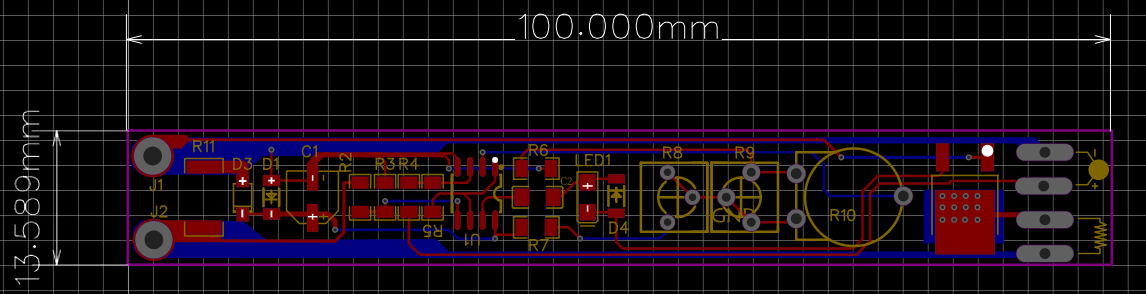

本着能白嫖绝不出钱的态度,把原本的PCB 100MM以上的长度控制在了100MM  宽度也只有13.6MM
电位器可以使用原电路板上带的,我也没有合适的
剩下的可以做点其他的,不要浪费哪怕一点点地方
本人仅以个人角度出发,来向和我一样的小白们介绍一下本电路,各位大佬如果有好的意见或者建议,请在评论区提出来
让我和小白们能够多了解了解
