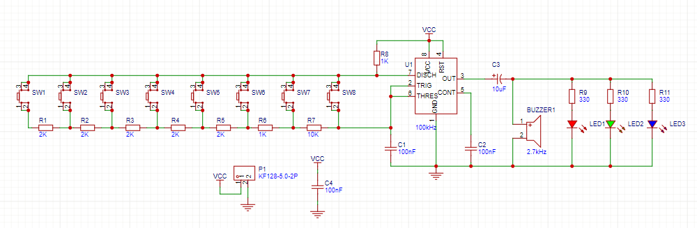

该项目是基于NE555定时器的简易电子琴设计。电路通过8个不同的电阻和按钮开关组合形成不同的音频频率。
简介:该项目是基于NE555定时器的简易电子琴设计。电路通过8个不同的电阻和按钮开关组合形成不同的音频频率。
复刻成本:5
创建时间:2024-11-07 21:06:03更新时间:2024-11-08 14:17:17
项目简介
该项目是基于NE555定时器的简易电子琴设计。电路通过8个不同的电阻和按钮开关组合形成不同的音频频率。每个按键控制不同的电阻值,从而改变NE555的振荡频率,实现音调的变化。当按下按钮时,NE555振荡器产生对应频率的方波信号,驱动蜂鸣器发声。电路还连接了LED指示灯,指示音符的状态。该设计具有成本低、结构简单、操作方便等特点,非常适合入门级电子学习和实践应用。
项目功能
该简易电子琴项目主要具有以下功能:
  1. 音调生成:通过8个按键控制不同的电阻值,改变NE555定时器的振荡频率,从而产生不同的音调。
  2. 音频输出:振荡器生成的信号驱动蜂鸣器发声,产生对应频率的音调。
  3. 音符指示:每次按下按钮时,LED指示灯会亮起,显示当前音符的状态,便于用户识别音符。
  4. 简易调音:用户可以通过更换电阻或调整电路参数,改变音调的频率,实现简单的调音功能。
项目参数
该简易电子琴项目的主要参数如下:
  1. 工作电压:5V直流电源供电,适合USB供电或电池供电。
  2. 频率范围:通过不同电阻组合控制NE555的振荡频率,频率范围根据电阻值可调整,通常在音频范围(20Hz到5kHz)内。
  3. 电阻值:每个按键对应不同的电阻值,分别为2kΩ、2kΩ、2kΩ、2kΩ、1kΩ、10kΩ等,以生成不同的音调。
  4. 电容值:主要使用100nF的电容作为振荡电容,10μF作为输出滤波电容,确保音频输出平滑。
  5. 蜂鸣器频率:输出至蜂鸣器的频率对应NE555的振荡频率,通过调节电阻值变化音调。
  6. 指示灯:每个按键配备LED指示灯,配有330Ω限流电阻,确保LED正常工作。
原理解析(硬件说明)
该简易电子琴项目的硬件部分主要由NE555定时器、按键开关、电阻、电容、蜂鸣器和LED指示灯组成,其工作原理如下:
  1. NE555定时器振荡电路:核心元件为NE555定时器,工作在无稳态模式。通过不同的电阻和电容值组合,NE555定时器的振荡频率会发生变化,从而产生不同的音频频率。每次按下按键时,电阻值会影响充电时间常数,改变振荡器的输出频率。
  2. 音调控制:电路中的8个按键(SW1-SW8)分别连接了不同阻值的电阻(2kΩ、2kΩ、2kΩ、2kΩ、1kΩ、10kΩ等),按下每个按键时,电阻值组合不同,从而改变NE555的频率输出,生成不同音调。每个电阻和按键组合都对应一个特定的音调。
  3. 滤波和耦合电容:100nF电容(C1和C2)用于稳定电路振荡,10μF电容(C3)作为输出耦合电容,减少电路中的高频噪声,确保输出信号更为平滑。
  4. 蜂鸣器输出:NE555的输出端连接到蜂鸣器,当产生的频率信号通过蜂鸣器时,会发出不同频率的声音,形成不同的音调。
  5. LED指示:每个按键按下时,对应的LED指示灯会亮起,通过330Ω限流电阻(如R9、R10、R11)保护LED,使其正常发光,提供视觉反馈,指示当前按键的音调。
注意事项
在设计和使用该NE555简易电子琴项目时,需要注意以下事项:
  1. 电源电压:确保使用稳定的5V直流电源供电,避免电压波动过大导致NE555定时器工作不稳定,影响音调效果。
  2. 电阻和电容精度:该电路对频率的输出依赖电阻和电容的精度。若音调出现偏差,可以选用误差较小的电阻和电容,确保音频频率准确。
  3. 按键防抖:由于机械按键在按下和松开时可能会产生抖动,导致频率不稳定,影响音调输出效果。可以在按键电路中增加小容量的滤波电容以减小抖动影响,提升音调的稳定性。
  4. NE555定时器发热:NE555工作时可能会发热,特别是在长时间使用时,需要确保散热良好。若发现温度过高,可适当加散热片或降低供电电压。
  5. 限流电阻选择:LED指示灯的限流电阻(如330Ω)应根据供电电压合理选择,避免电流过大导致LED损坏或过热。
  6. 电路焊接质量:在焊接电路时,确保每个焊点连接牢固,避免虚焊或短路。尤其是在频繁按压的按键部分,焊接质量不佳可能导致电路接触不良,影响正常使用。
  7. 音调调整:如果需要调整音调,可以改变电阻或电容的值,调整NE555的输出频率。但需注意修改后的音调频率仍要保持在音频范围内,否则蜂鸣器无法正常发声。
  8. 蜂鸣器选择:选择适合音频频率的蜂鸣器,确保其在设定的频率范围内有良好的声音响应。
