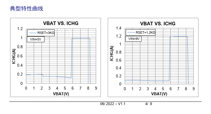

  • 在5V供电的情况下,实现升压充电,电池端最大充电电流 1.5A,
  • 在 9V 供电的情况下,实现降压充电,电池端最大充电电流 1A,

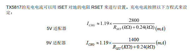

  • 充电电流可以通过外置电阻 RSET 来设定。

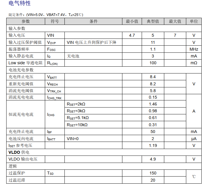

 内置 OVP
 高至 26V 输入耐压,极佳的抗浪涌能力
 自动识别 5V 或者 9V 充电器接入
 输入电流的自适应功能
 极少的外围,支持 2.2μH 电感
 电池充电电流最高可达 1.5A
 充电恒流值可调
 涓流、恒流、恒压三种充电模式
 充电状态指示
 NTC 电池高低温保护
 抖频设计超低 EMI
 内置欠压保护,过温保护

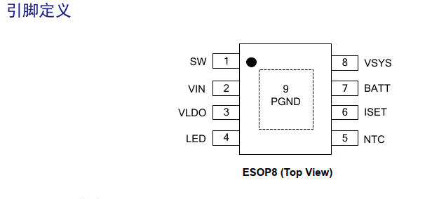

 无铅无卤封装,ESOP8

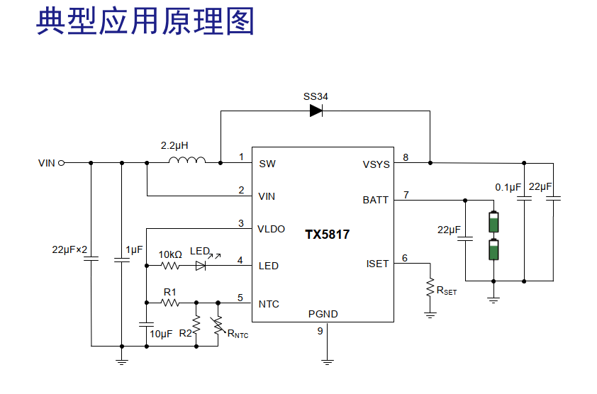

原理解析(硬件说明)
  • 充电电流设计公式:
  • VIN端输入电容选择
为防止充电头热插拔的瞬态高压对芯片造成损坏,需要靠近充电接口端加两个 22μF 电容,另外靠近 TX5817 的芯片管脚 VIN 端加 1μF 电容以滤除高频杂波。
  • VSYS 端电容的选择
选用一颗 22μF 陶瓷贴片电容并尽量靠近肖特基负端摆放,另外选一颗 0.1μF 的电容尽量靠近 VSYS 脚摆 放。

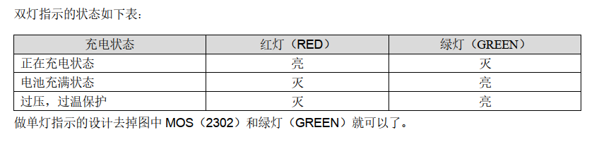

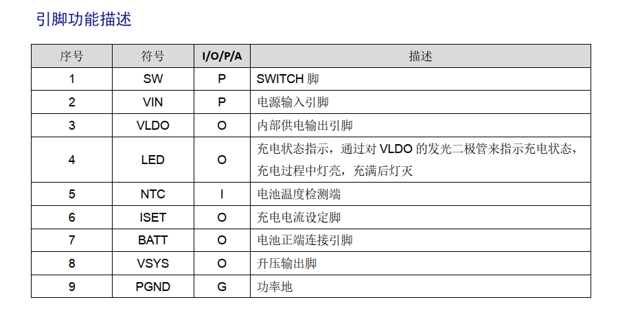

  • 指示灯状态
  • NTC电路

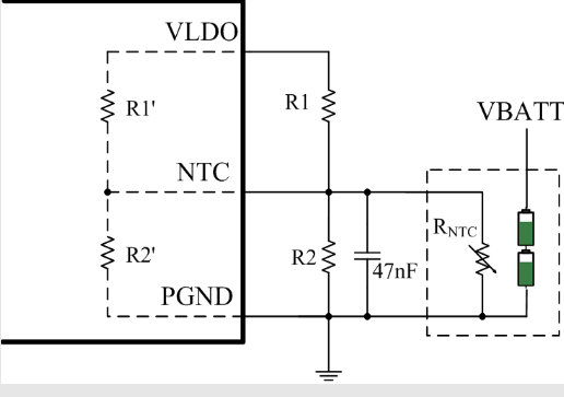

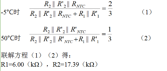

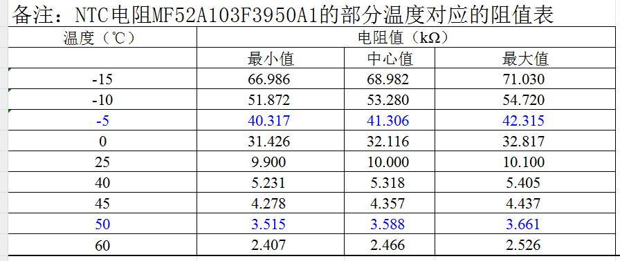

芯片内部自带过温保护,也可以外接NTC电路计算公式如下:
上图是TX5817的NTC脚温度检测应用电路及计算方法。B值为3950的10K的NTC电阻在预设高低温保护点对应的阻值(比如:-5℃时,RNTC=41.306kΩ,50℃时,RNTC'=3.588kΩ)。
