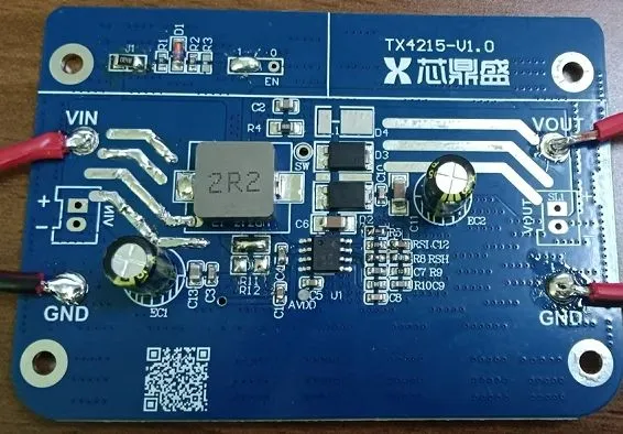

项目简介
TX4215升压恒压型芯片的功能验证板
项目功能
工程师在方案设计前期,通过该调试板,快速的验证指定功能下,芯片的功能以及工作状态
项目参数
开源资料的DEMO参数为:
输入电压:2.7-12V {小于(VOUT-1.3V)可调}
输出电压: 12V (小于21V可调)
输出电流:1A (限流电阻可调)

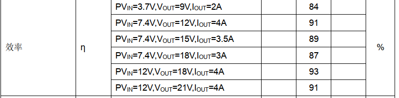

支持功能:过温保护,过流保护,最高支持80W,转换效率91%

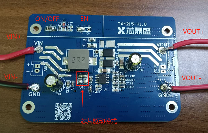

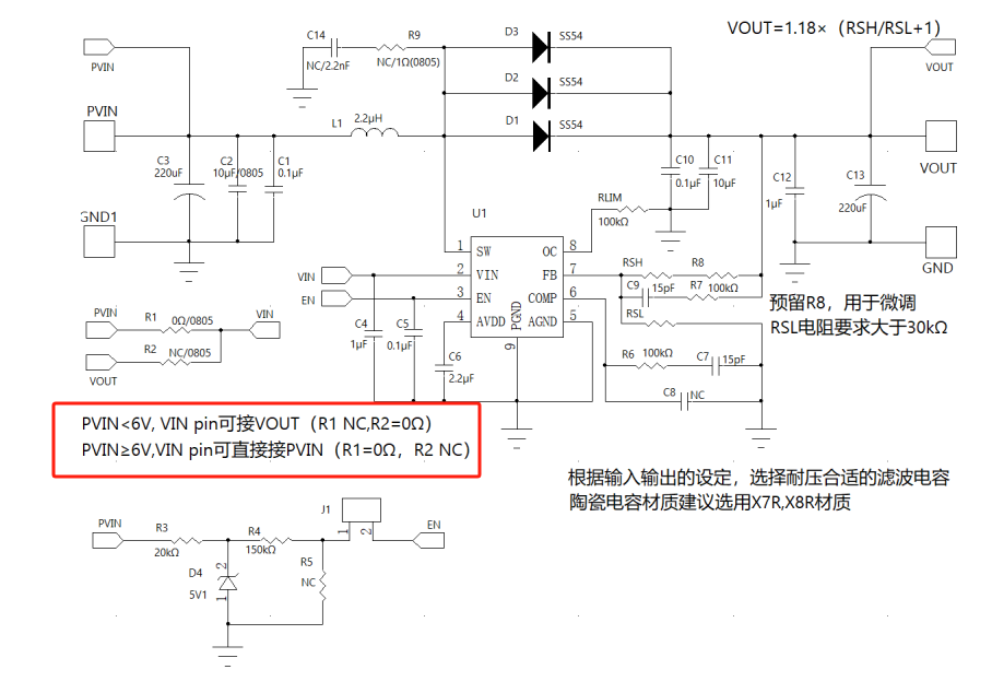

注:输入电压低于6V的应用,PCB文件里的R11贴0R,R12空贴,以增加芯片内部MOS管的驱动能力,
其他情况,默认贴R12,空贴R11

  • C8贴1NF-0.1UF,(默认1nF),可以提高模块带载启动的能力
  • R9,C14为SW的吸收电路,过EMC认证时建议贴片
  • 芯片的EN脚极限电压为6V,注意不要超电压应用
  • RLIM为输入端限流调节电阻,最高限流为12A
  • 芯片底部焊盘为GND网络,功能为芯片的散热焊盘,芯片工作温度80度以下,转换效率较高,过温会降功率
  • 为降低运行功耗,建议RSL的电阻值不低于30K

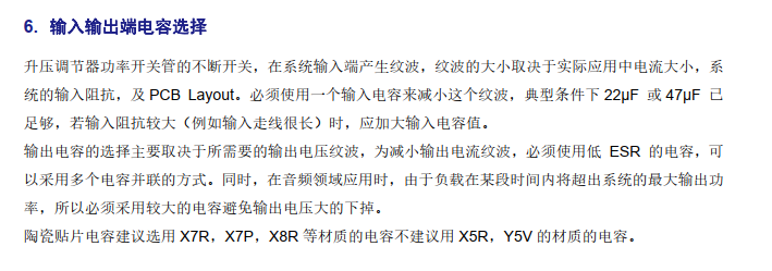

4,输入输出端电容的选择

实物图
