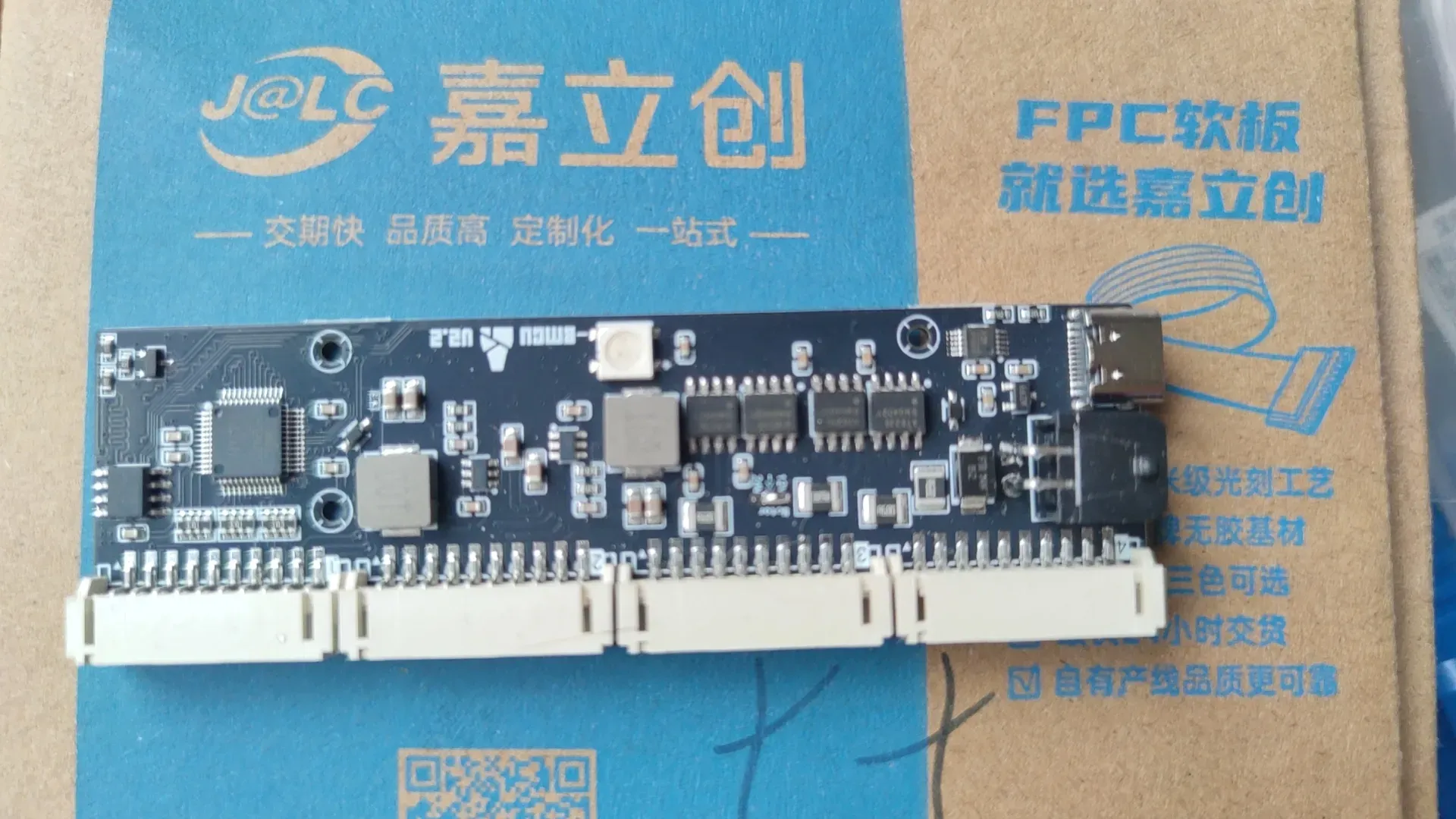

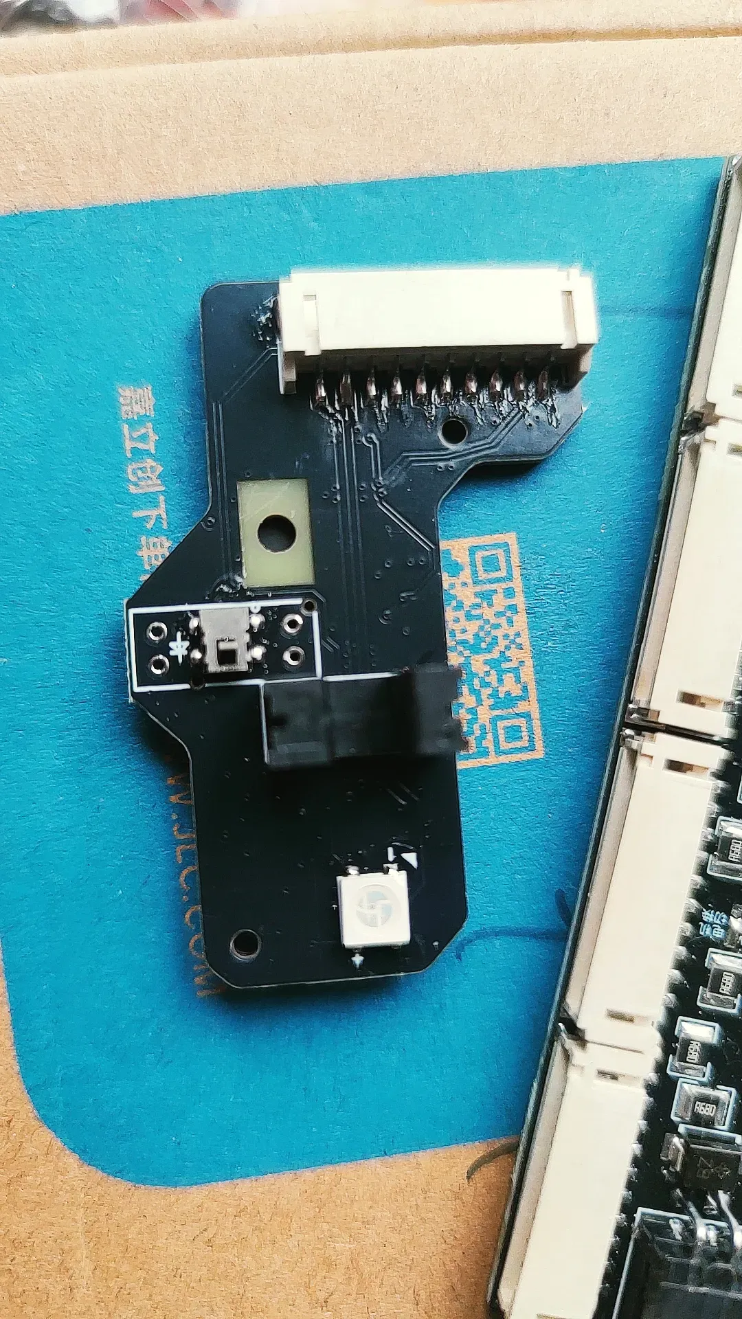

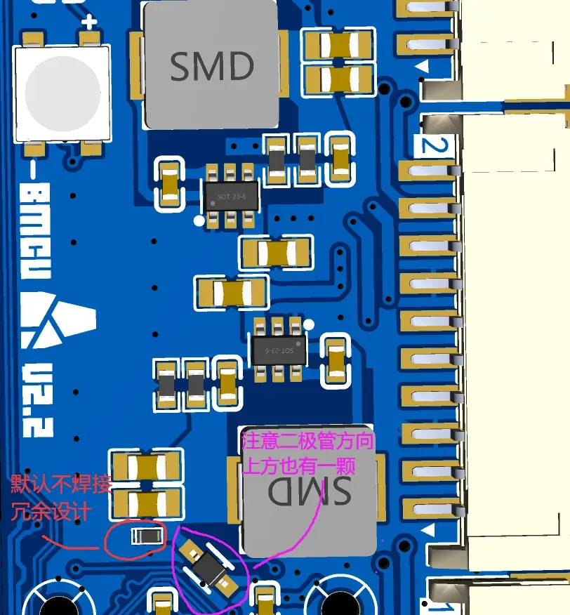

相比较BMCU原版本的PCB差异;
1.本项目集成自动下载Type-C口可用于组装测试和烧录,使用ch340X实现。
2.组件板修改为微动检测,兼容回退原版。
3.增加二极管保护3.3v电路,以防止倒灌。
4.增加一路可选dcdc,可用于切换电机电压12v&24v。
5.使用0603封装,布局稍稍紧凑,导致不支持电源模块了。

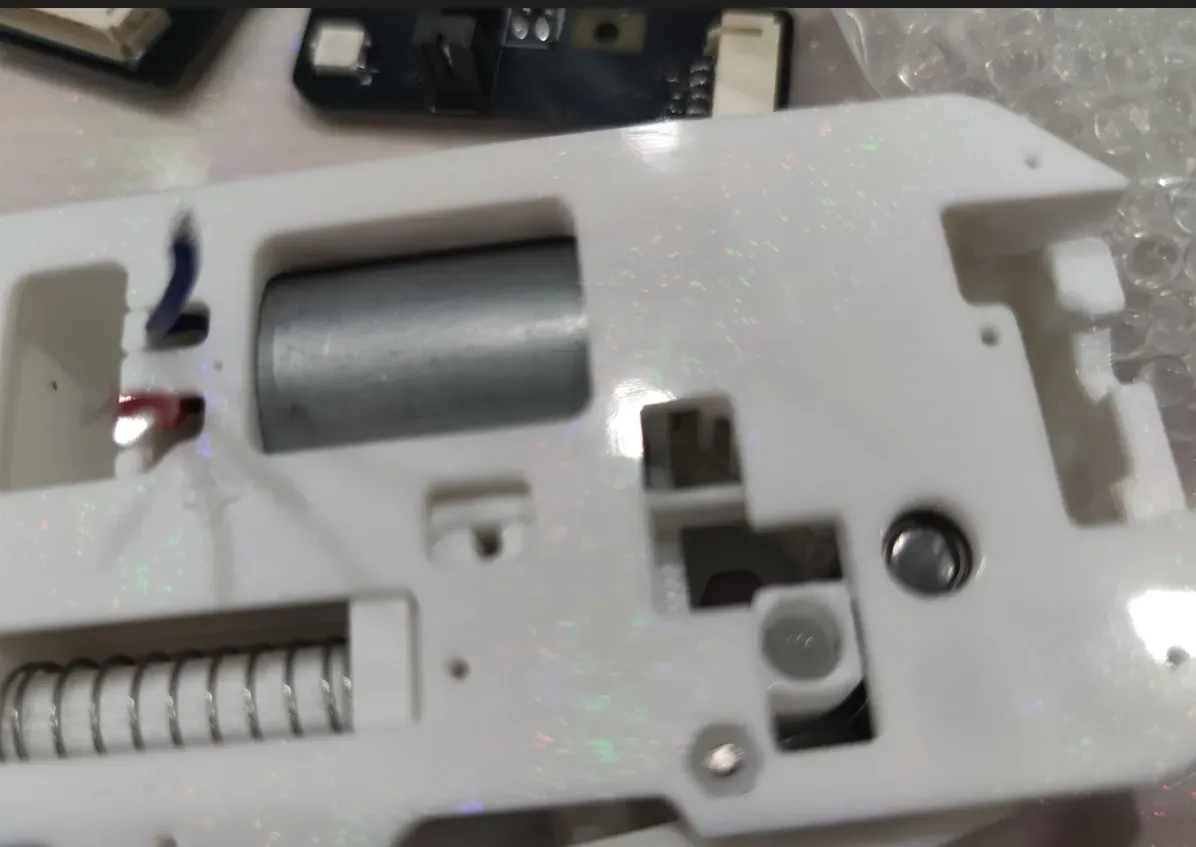

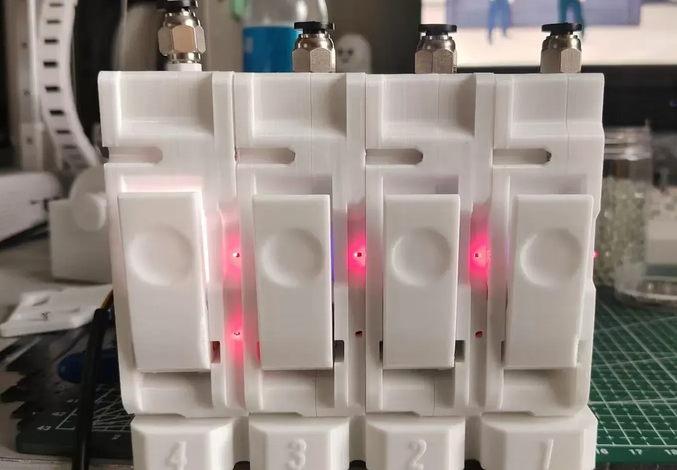

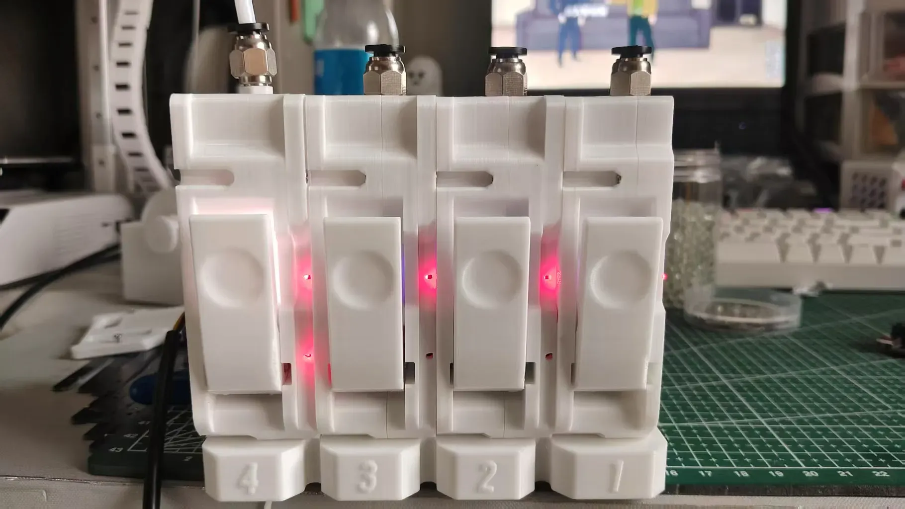

相比较BMCU原版本的外壳差异;
1.修改了底座部分,采用玻璃球触发微动。
2.增加了一套加长外壳来更大程度的减少爆五通问题。
3.修改了主板外壳的开孔。
4.外壳已开源在 Makerworld CN🔗 / Global🔗

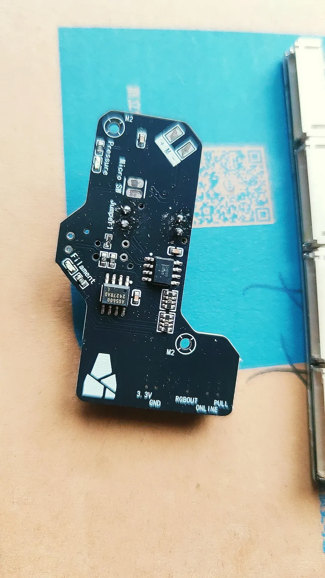

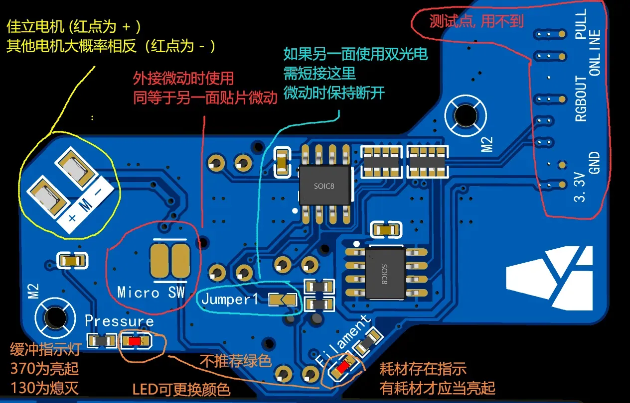

关于副板与兼容性;
截止到 26年1月,主板目前可以任意搭配任意副板,当前工程的副板简称单微动,已经过时!
现在推荐搭配拥有霍尔版本的副板,例如双微动霍尔副板(370X49E)🔗
如果你只是用本主板,不需要购买BOM里 组件板副板 部分的物品,同时五金可能有变化,应当先考虑查看副板的BOM表格。

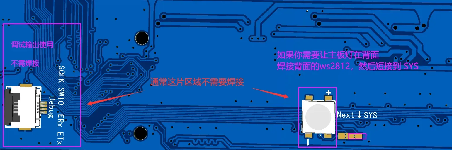

BOM 表 和焊接注意事项:
这里整理了一份物料列表https://docs.qq.com/sheet/DTXJPYXVjVXpnY0F3?tab=000001🔗
