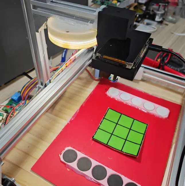

恒流源补光板,谁会不想要一个可爱的呆维补光板呢,快为你的电赛视觉摄像头准备一个小伙伴吧。

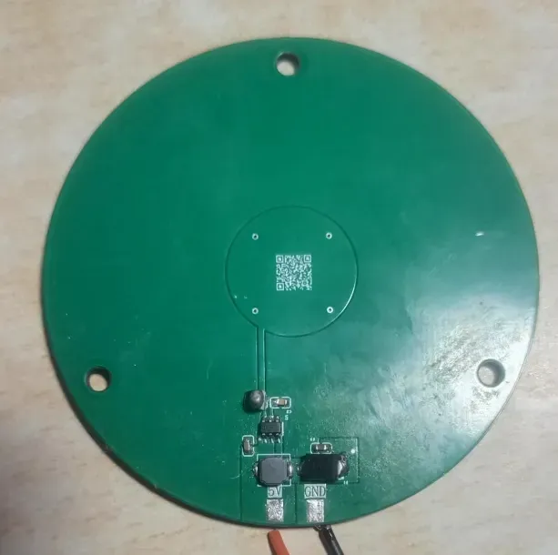

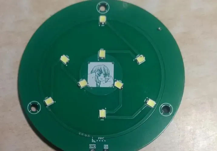

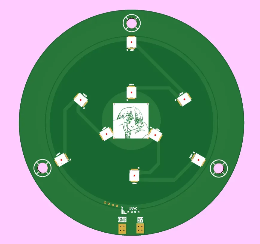

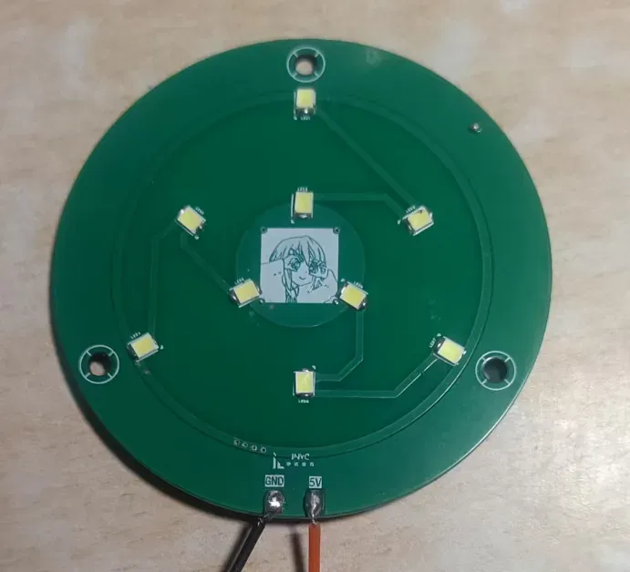

本项目基于TI的恒流源芯片TPS61165芯片,最多可以支持9个并联在一起的三个串联2835灯珠,本项目还为此补光板设计了一个外壳,连接上外壳后,可以使用热熔胶枪固定在支架上,为你的补光板打光。

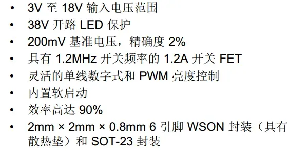

TPS61165芯片支持
  1. 3V至18V的输入电压
  2. 200mV基准电压,精确度2%

2835灯珠的正常工作电流在60mA,三个并联的电路则流过反馈电阻的电流为180mA。规定反馈电阻反馈电压为200mV,则反馈电阻确定为200/180 = 1.1Ω.
经过测试发现在2.7V网上的电压(具体多上没有确认,应该不超过工作电压18V),芯片正常工作,LED输出的光照亮度保持不变。
注意事项
作者手上没有1.1欧姆的电阻,用的是两个0.5欧姆的电阻搭的桥。

图1:3D渲染图
图2:工作图
图3:焊接好PCB正面
图4:焊接好PCB背面
