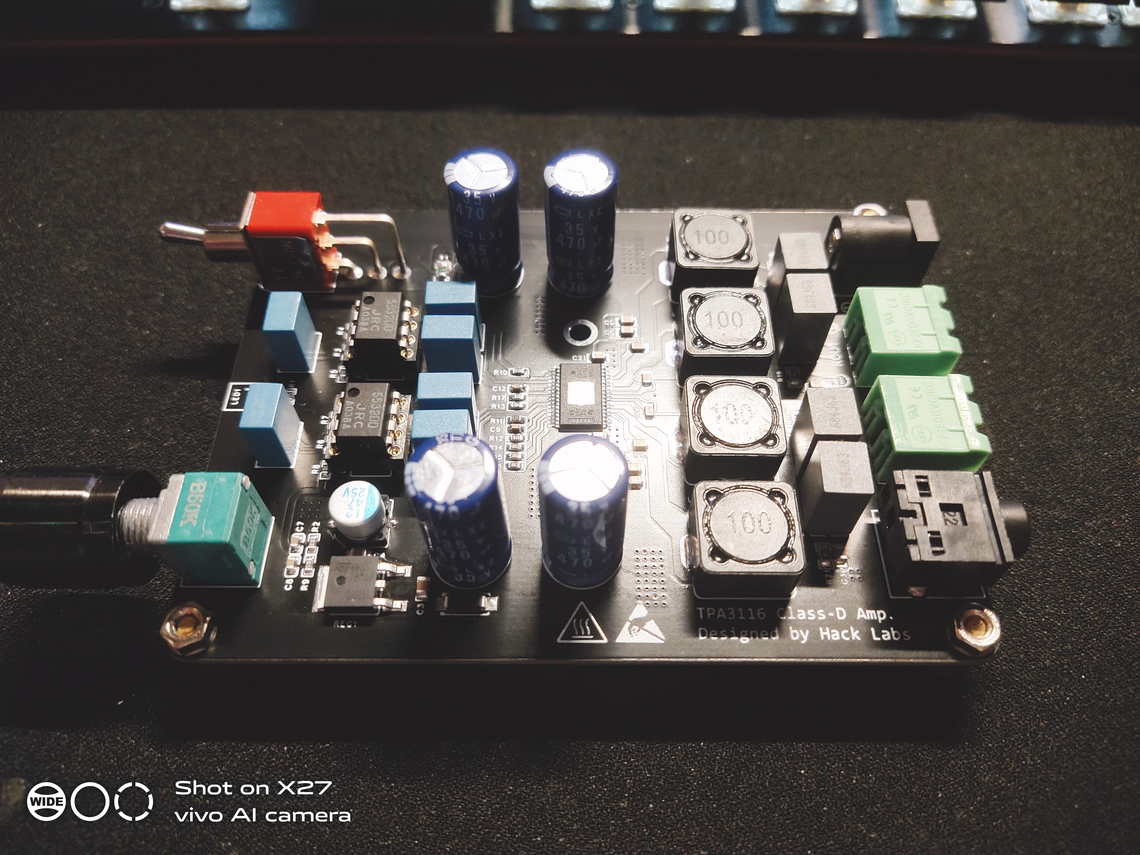

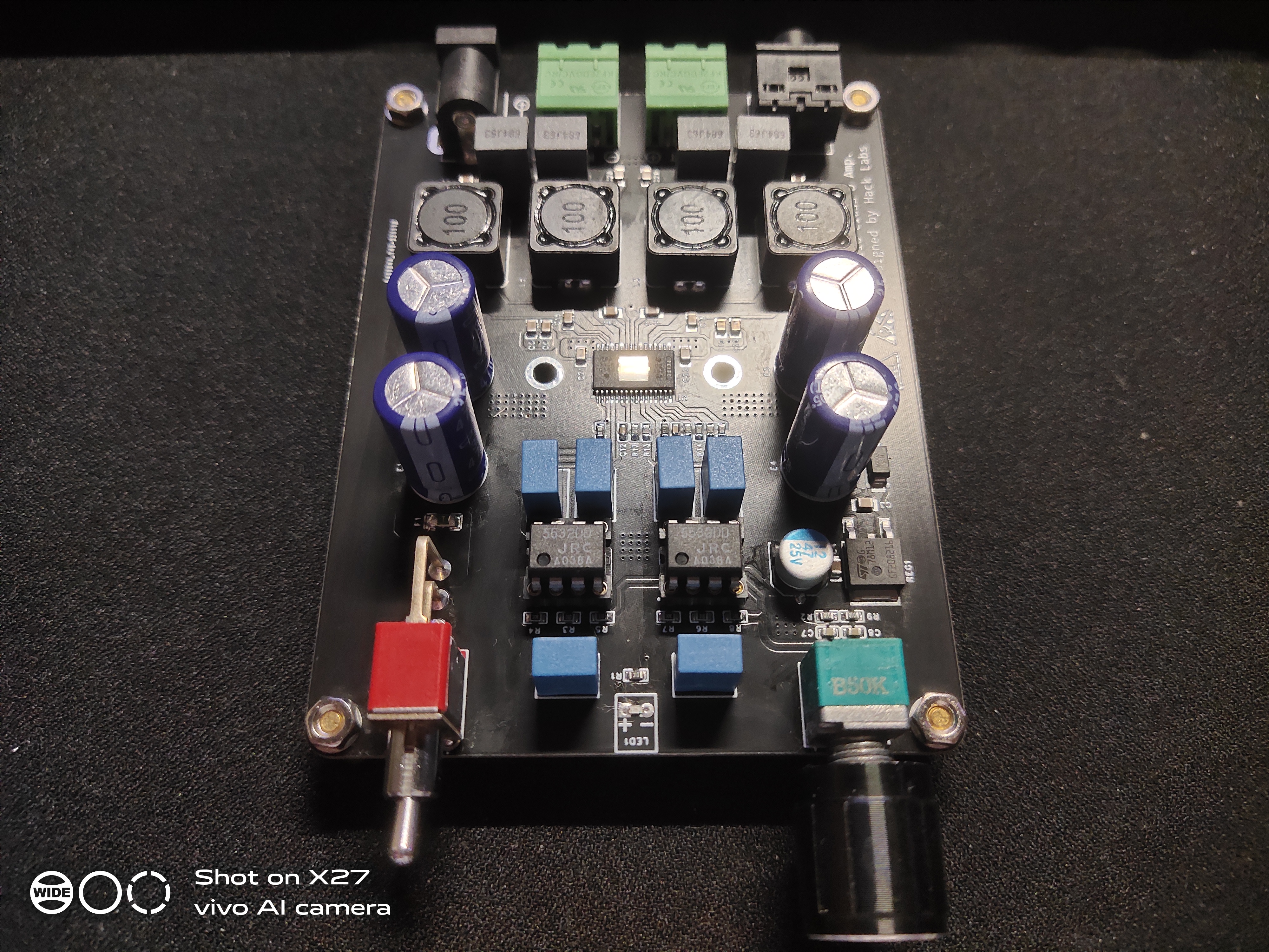

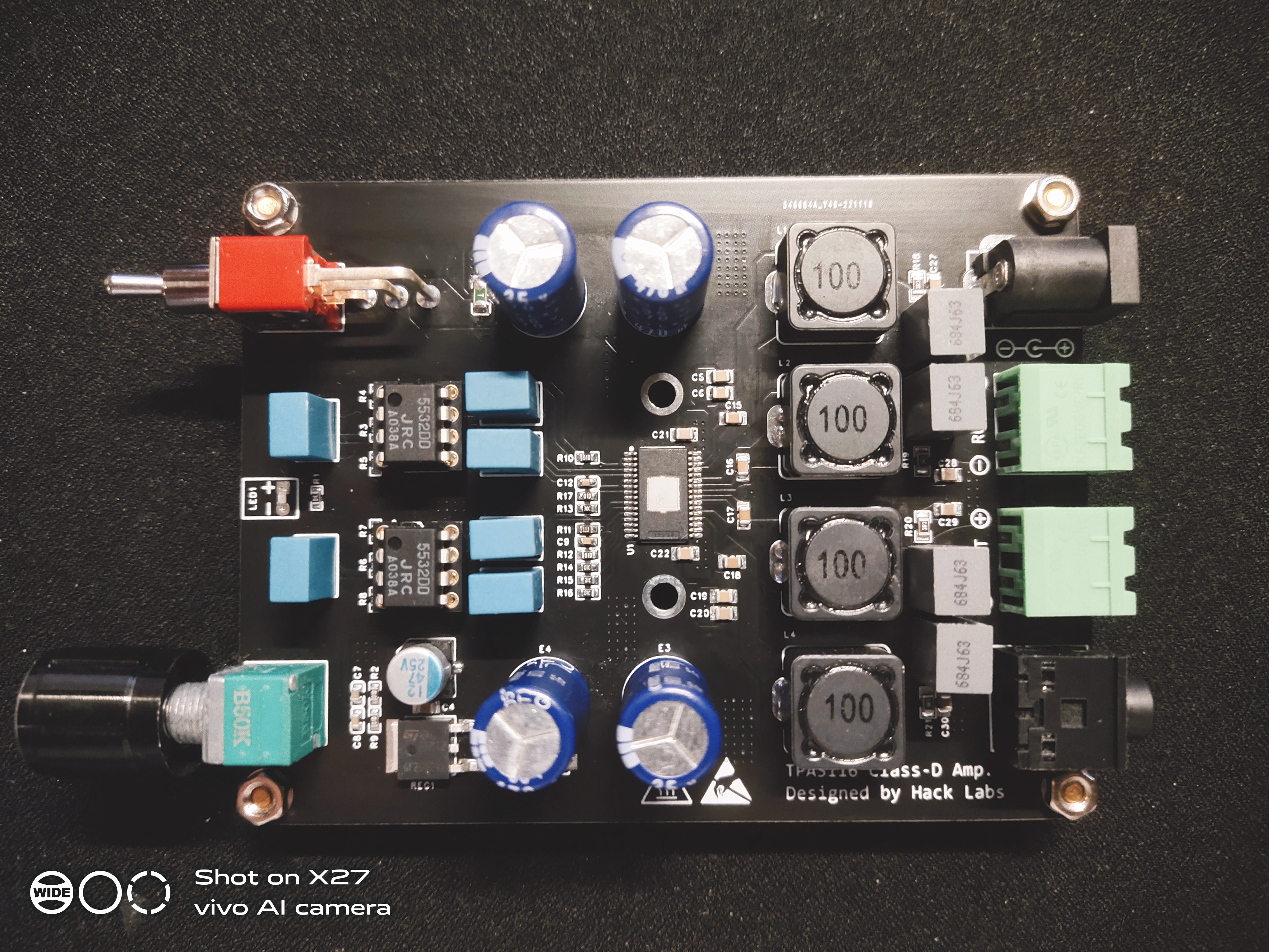

本工程复刻了Hacklabs的TPA3116桌面功放,并作了一些调整优化
原工程:【开源】100块钱自制音响功放,能不能出好声音?
基于原工程,做出的调整和优化如下:
  • 在输入端增加了一次性保险。如果出现故障,能在第一时间保护住整个系统;
  • 前级供电的线性稳压器换成了78M12,封装允许的热耗散功率更大,高输入电压下的发热问题会小一些;
  • 前级的6颗音频耦合电容全部换成插件无极电容,原工程的MLCC不适合耦合用途;
  • 输出LC滤波的4颗0.68μF MLCC也换成插件无极电容;
  • 音频输入插座换成更常见更牢固更耐插拔的PJ-306.
关于元件的选型,个人的建议如下:
  • 运放没必要上AD5962,最普通的5532/4580就行(个人使用8毛一个NJM4580D,效果不错的);
  • 前级的耦合电容原作是用的威马MKP,可以用更便宜的Epcos 1μF/63V MKP电容代替;
  • PVCC的4颗电解建议用高频电解电容,超低ESR;
  • 输出LC低通滤波器的电容选用厦门法拉的0.68μF/63V MKP无极电容.
实物图:
