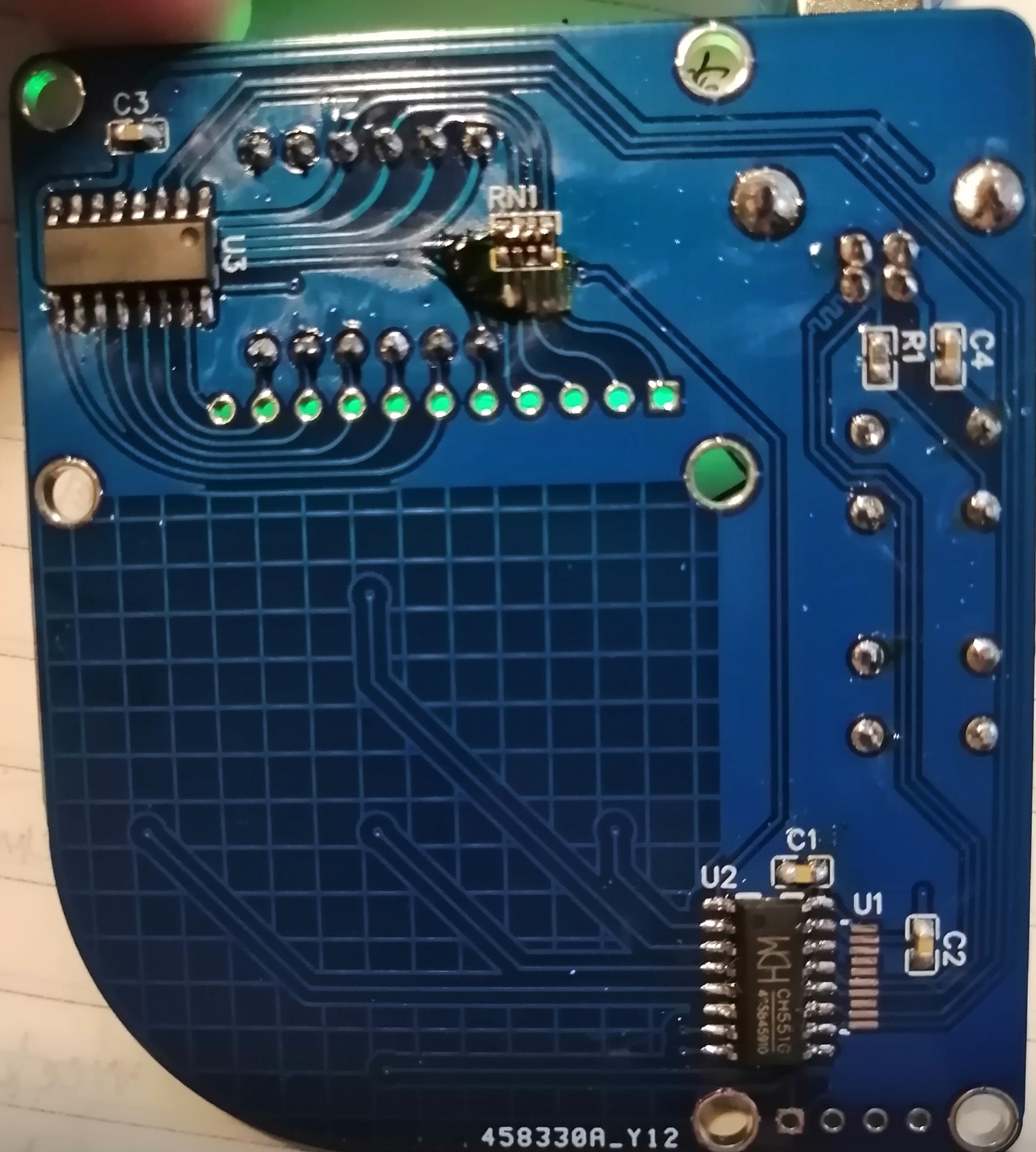

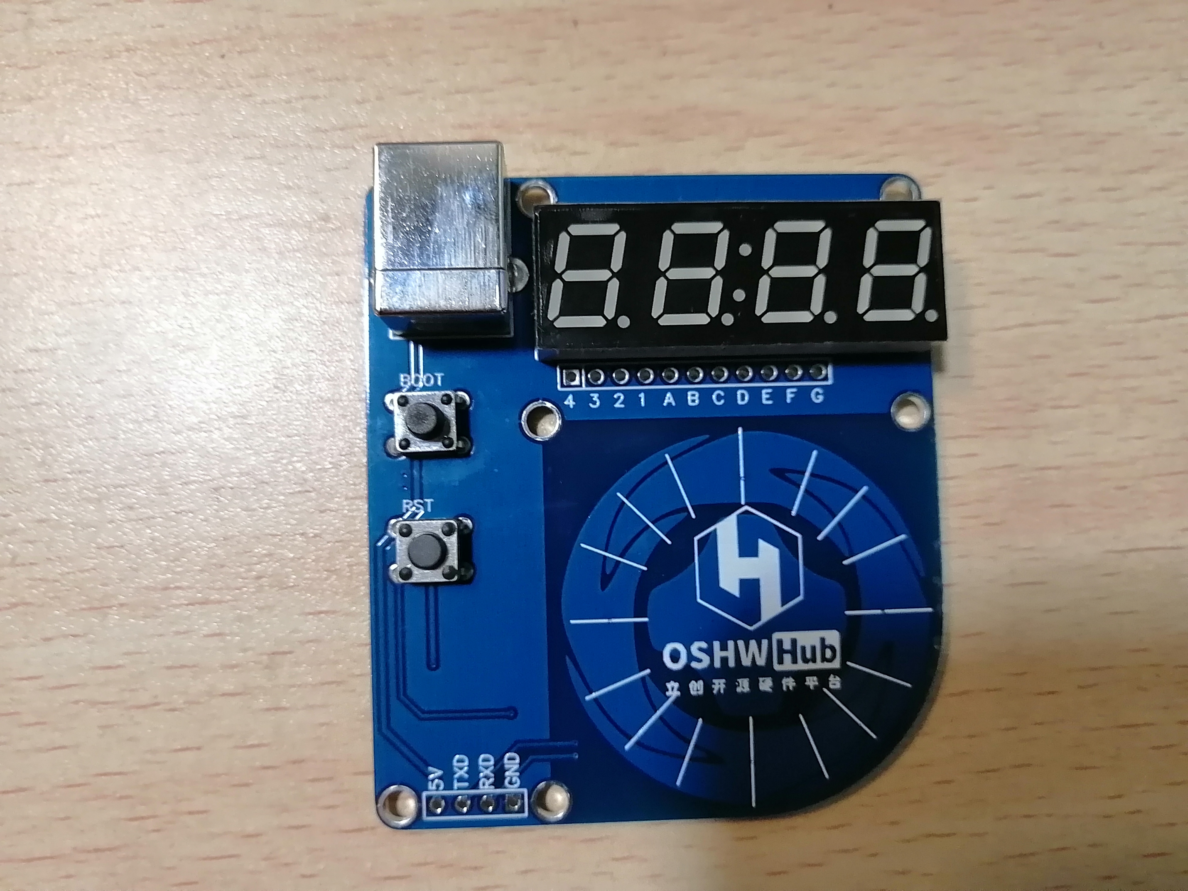

尝试在低端带触摸电容检测的单片机上做触摸滑块demo
简介:尝试在低端带触摸电容检测的单片机上做触摸滑块demo
创建时间:2020-03-25 18:02:13更新时间:2021-12-23 10:47:20
尝试在低端带触摸电容检测的单片机上做触摸滑条demo,单片机CH551G(编号:C108958)
还做了多单片机兼容,CH551G、CH552G、CH552T都行,反正头文件一样,功能也一样。
数码管驱动采用TM1650,脚对脚兼容的IC还有AIP650、ET6226、GN1650、CH455G。
还把驱动自带的矩阵键盘引出排针。把INT0引去DP段驱动,可以做中断处理。
把UART引出,方便调试或与其它系统通讯,但由于不是做开发板,故没把ssop20多出来的IO引出。

附件和视频里的DEMO是一圈72刻度的,实际上128刻度应该不成问题,再提高的话噪声可能会使读数抖动,而且人手控制不了这么高精度
