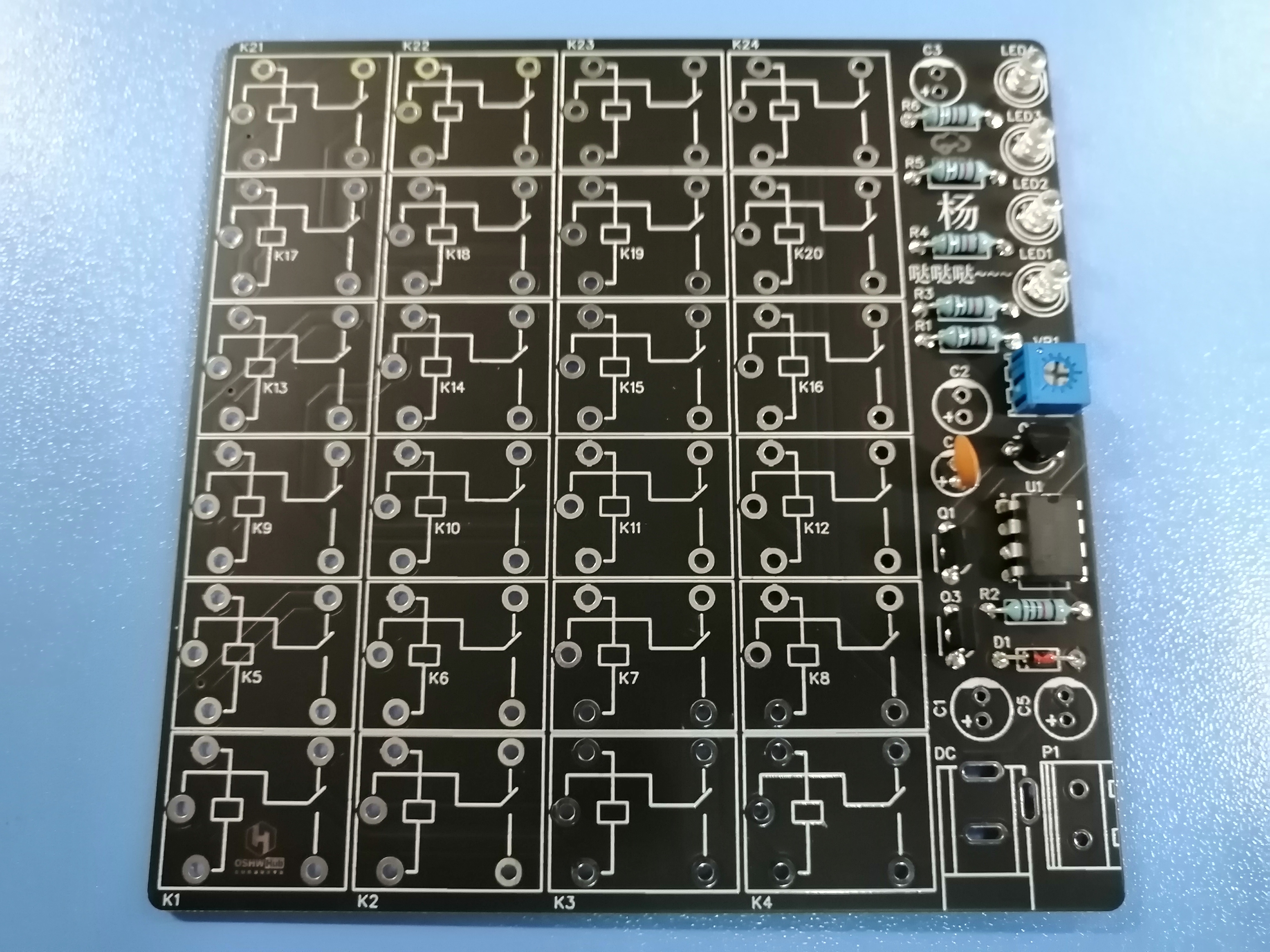

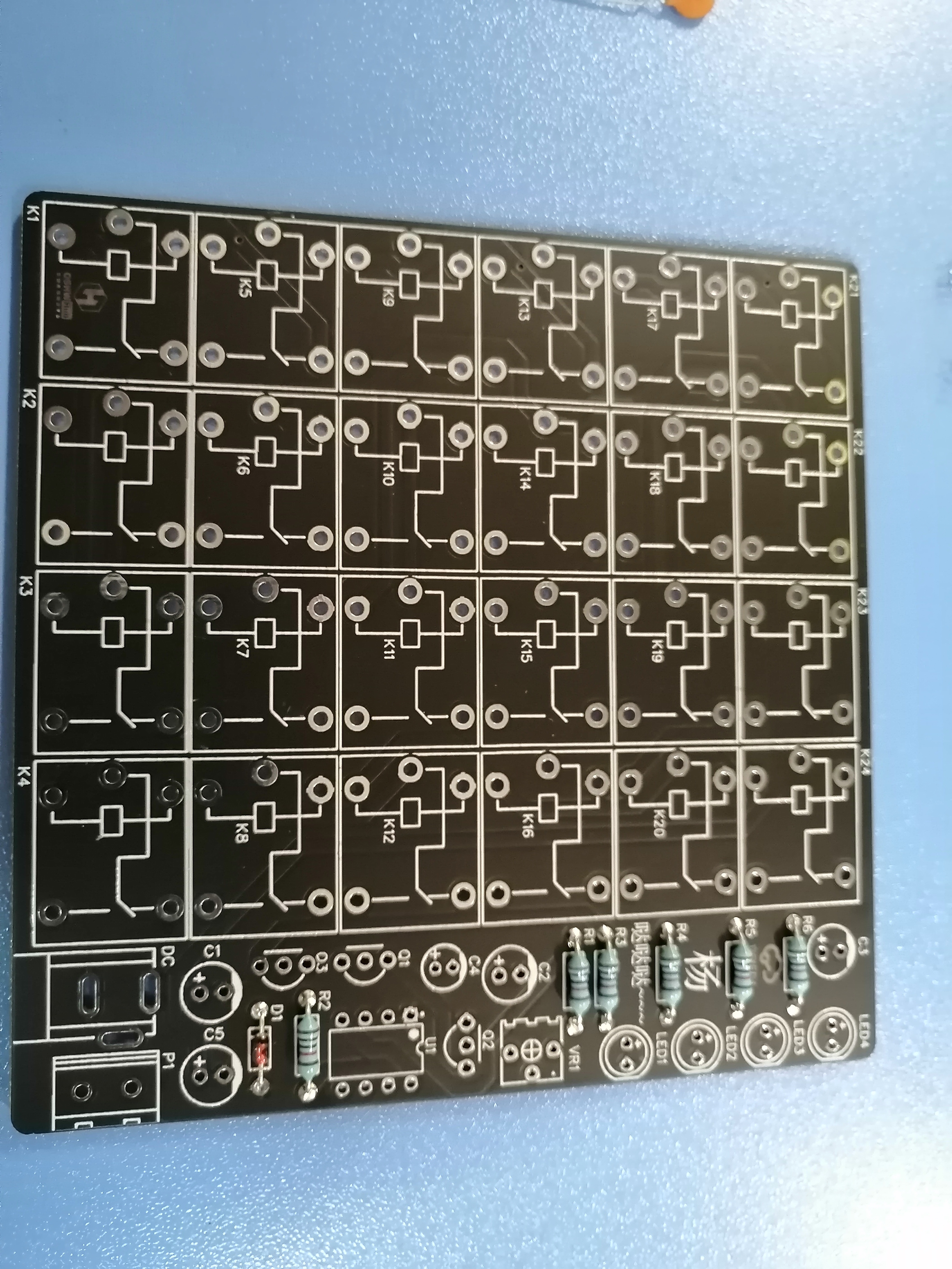

本项目采用8个继电器加一个电容组成一个T触发器,再级联组成异步计数器,配合NE555构成的时钟。通电,开始哒哒哒~
简介:本项目采用8个继电器加一个电容组成一个T触发器,再级联组成异步计数器,配合NE555构成的时钟。通电,开始哒哒哒~
创建时间:2020-04-23 08:03:04更新时间:2022-05-14 18:38:43
是否为继电器有多而头疼不已?
这个项目帮你解决。
连时钟信号都是继电器做的,总共25个继电器,刚好塞满10*10。

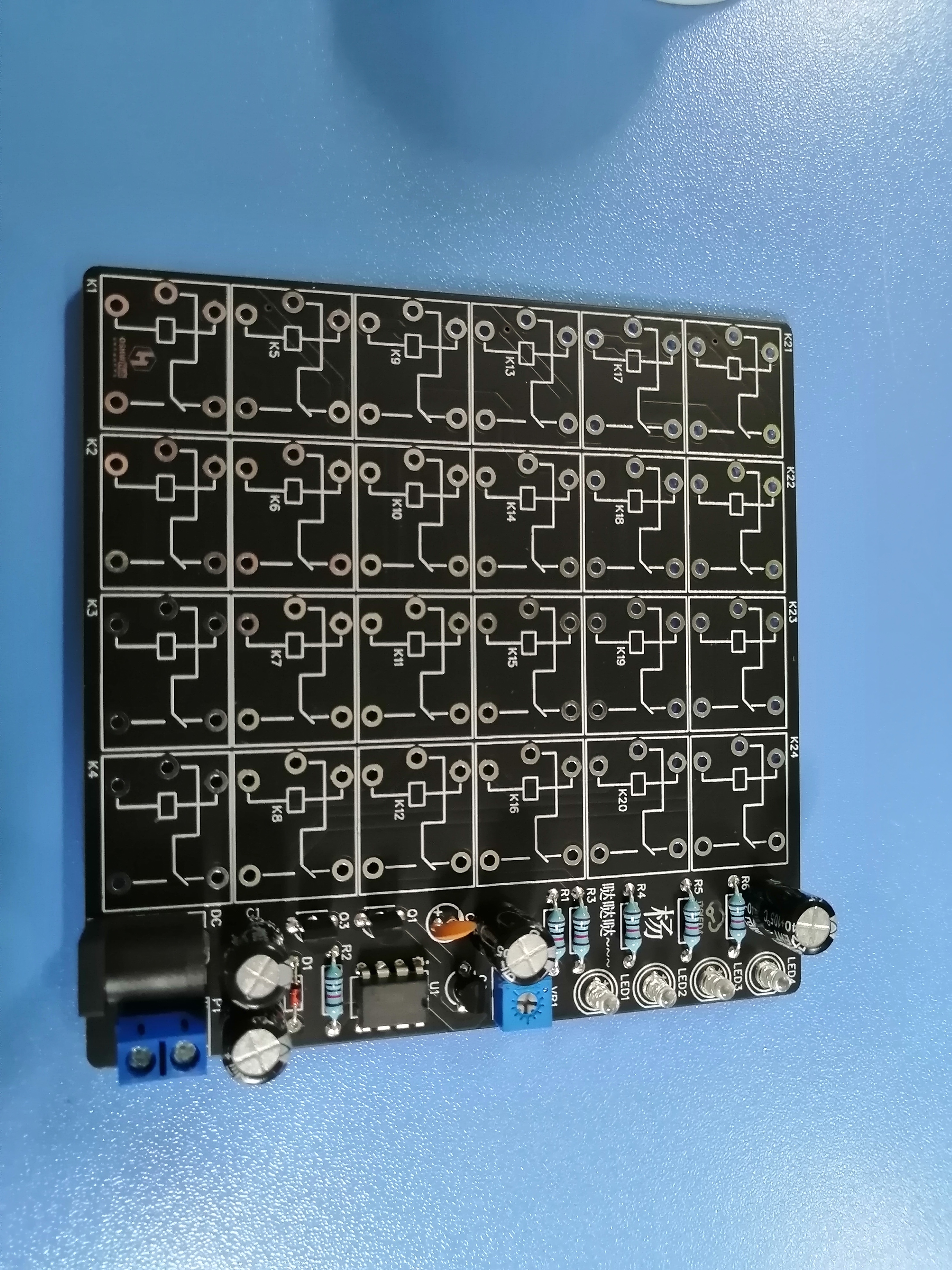

焊接过程:

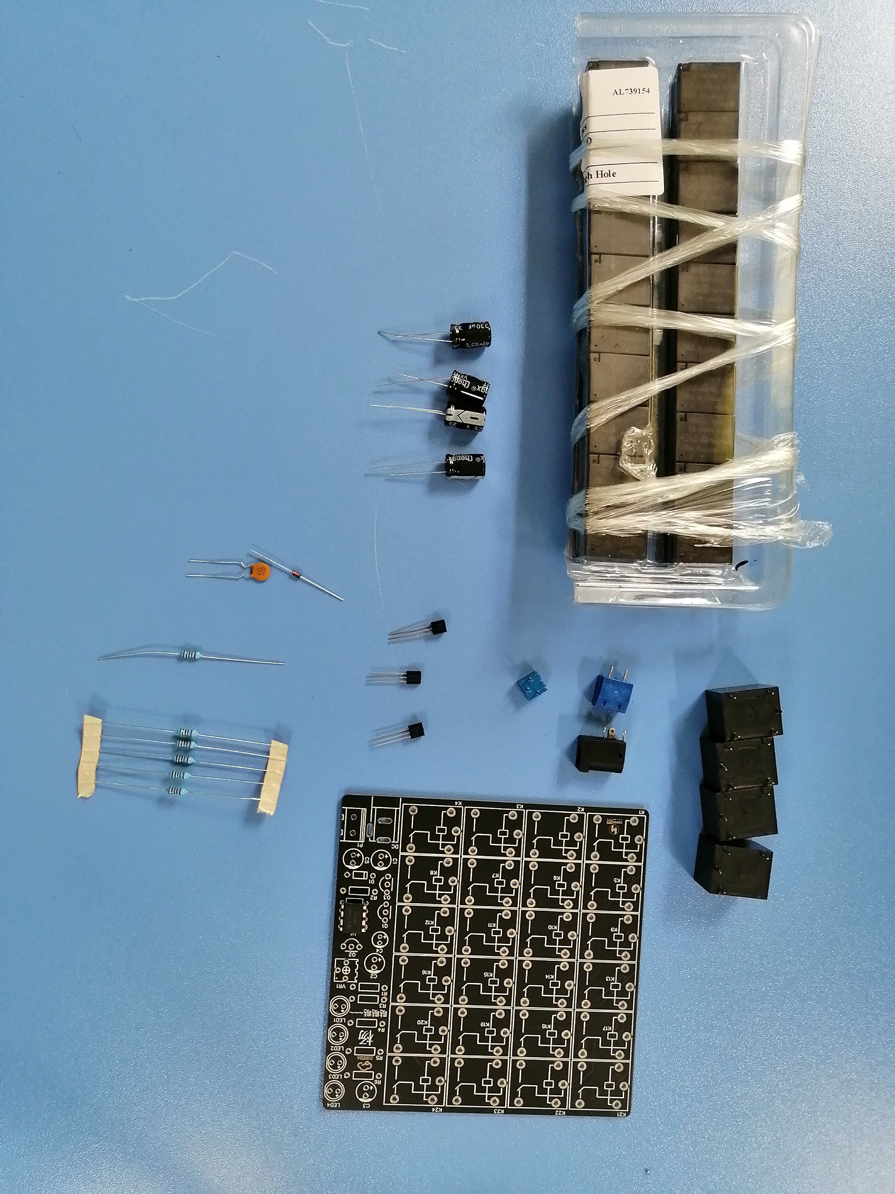

准备好材料

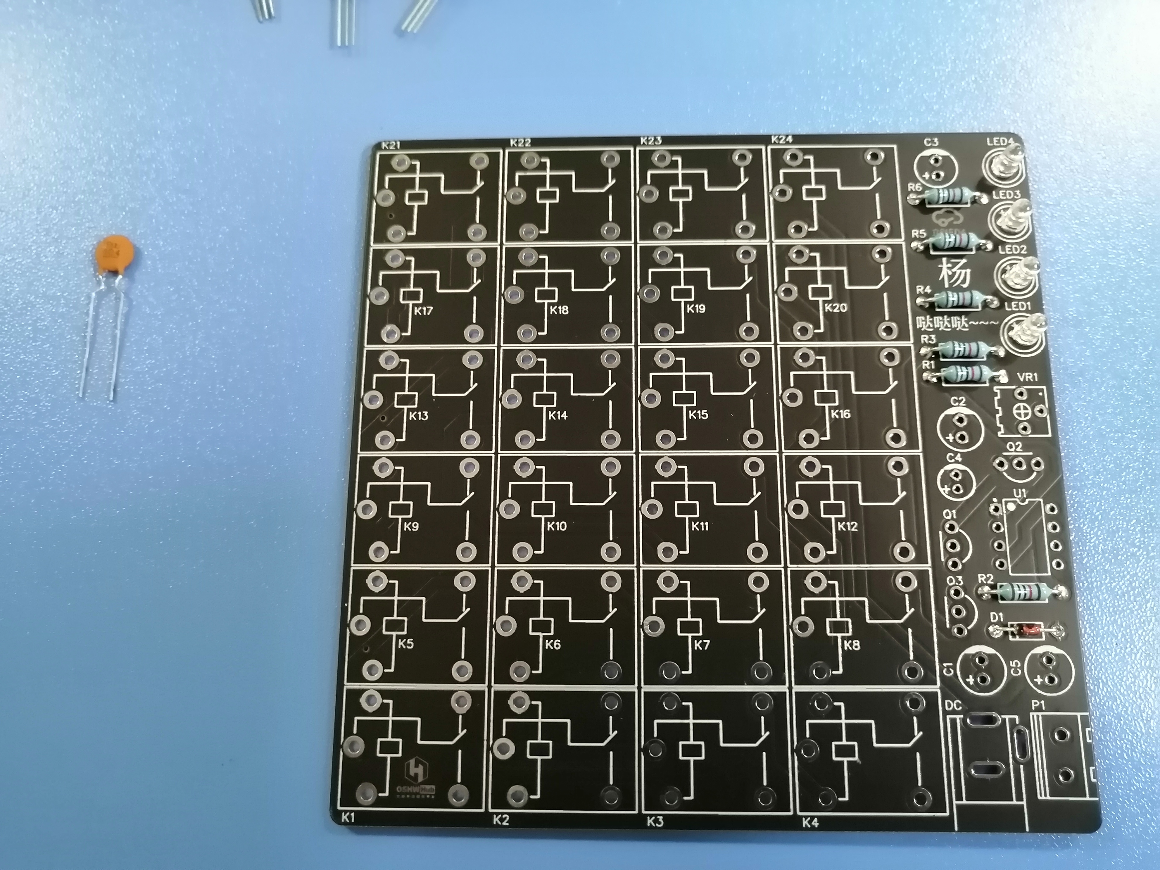

先焊接电阻和二极管
LED
三极管和芯片
高大元件

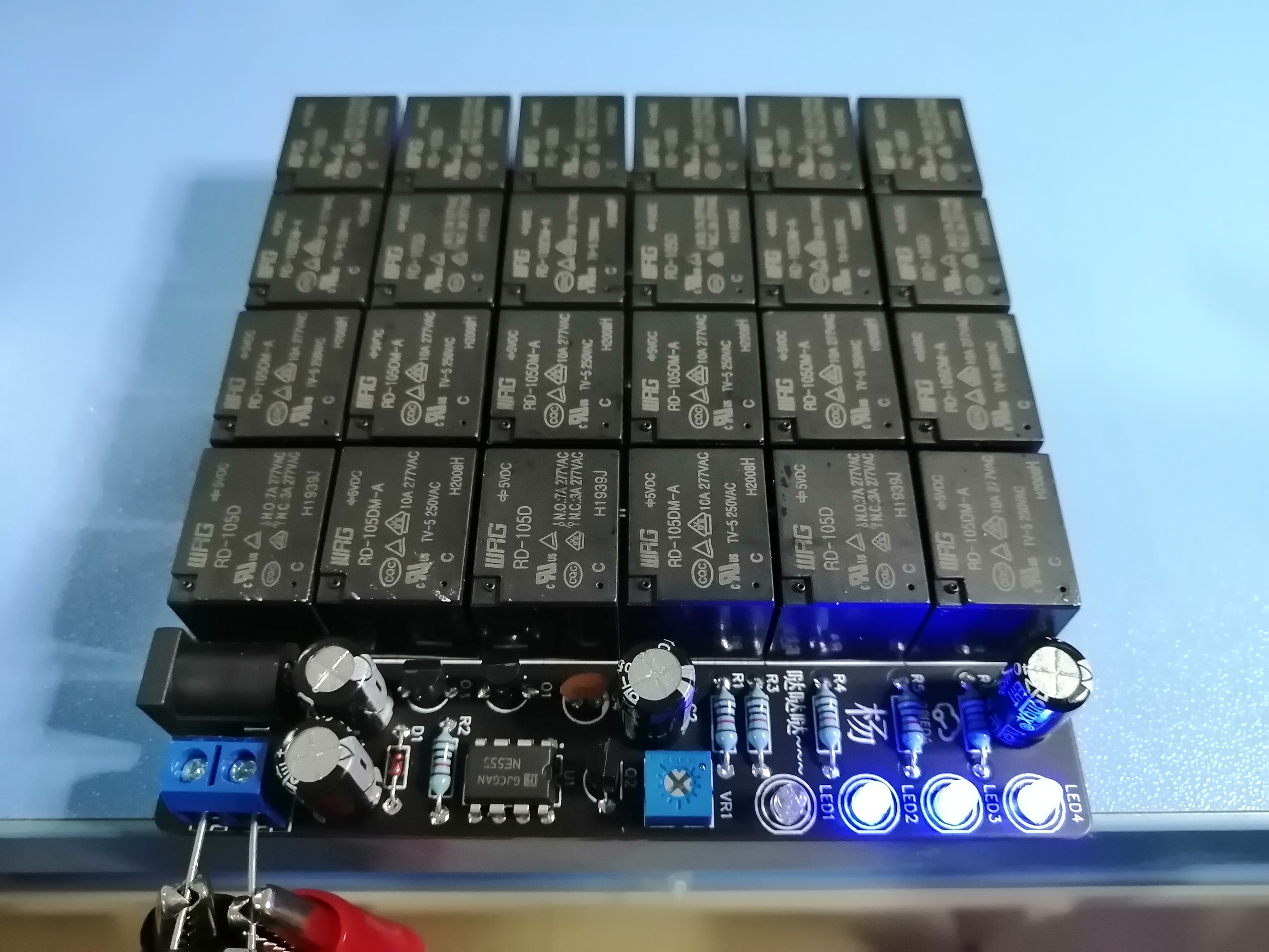

继电器

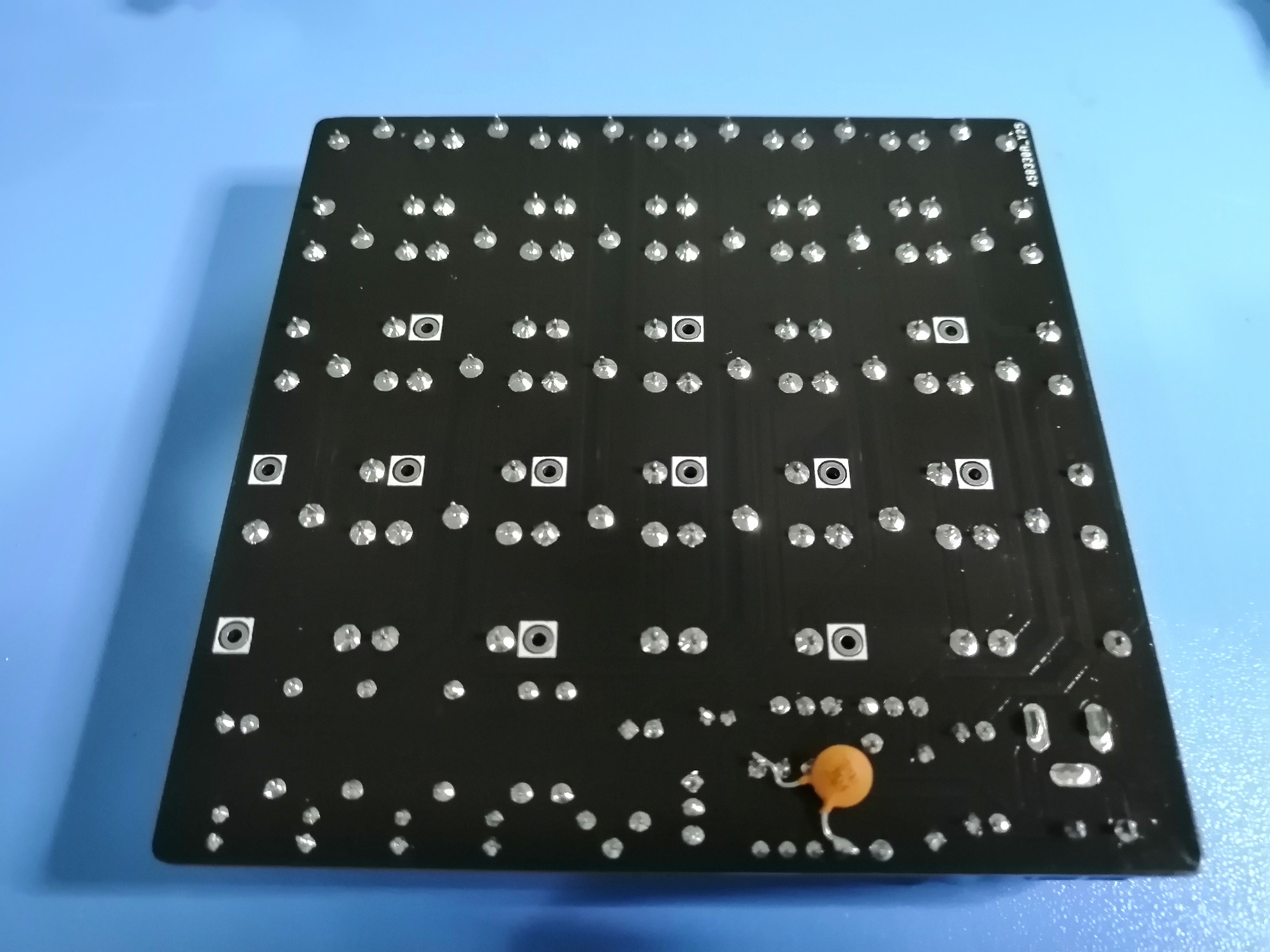

背面焊点
技术难点
由于ne555和继电器电源没分开,而且继电器用了5V的(同功率下电流更大)导致555震荡不稳定。5脚对地并电容,输入并联大水塘都试也没大改善,唯有加高电源到7.5V才有好转
