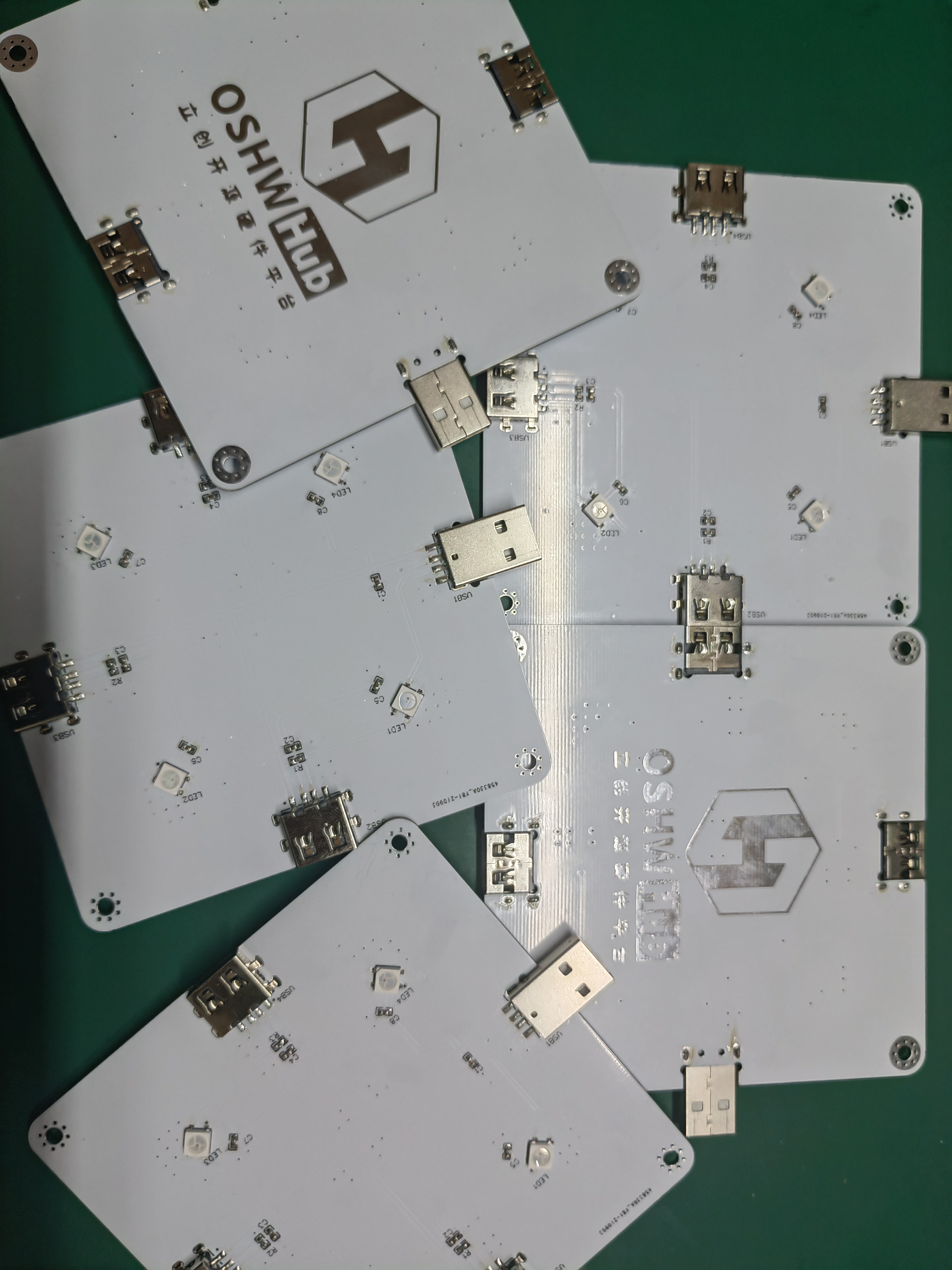

参照这位大神的创意,重新设计出最丐的奇光板:

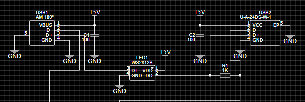

原理说明
第一个改进
翻看我的旧电路可以看到,我以前有个设计,按下就把5HZ传进去,松开就传1HZ,
相当于用输出电阻模拟出一个模拟开关,你细品~~。
然后根据这个理论来看这个电路。
假如没有插入USB,信号就经过1k电阻流到下一个WS2812。
如果插入下一个模块板,电阻的右边就会受模块板最后一个WS2812驱动,这样就能以极低的成本制作奇光板模块。
具体可以对比上面视频的方案。成功地用三个电阻替换了一个单片机。
第二个优化
原作是采用弹片连接器来电器连接。除连接器还需要连接小板来实现,成本就上去了。
而我这里改用USB公母连接,再次压缩成本,而且更加防呆。
原作里是没个口既能输入也能输出。而我这里就限制了数据方向公头输入,母头输出。
防呆不防傻,大力出奇迹的话我也就没办法了。
距离填满一面墙还有很大差距。。。
第三个优化
机械结构待建模。。。
PCB说明
如果要量产等边三角形的话记得拼版,小学都学过三角形面积公式吧。
如果不要求拼版的话那你就亏大了。明明是一半的面积,人家就收你双倍的板费。

我来讲些不一样的。看上面电路图可以知道,每个USB口的数据都是有来有回的。
其实通过这里我们可以做一个检测WS2812数量的代码。
首先我是使用硬件SPI的MOSI来模拟2812时序,由于最后一个2812的数据通过USB口串回来,
那我就可以根据传回来少了多少数据来判断2812数量,正好MISO就能派上用场了。
具体实现见程序附件。
