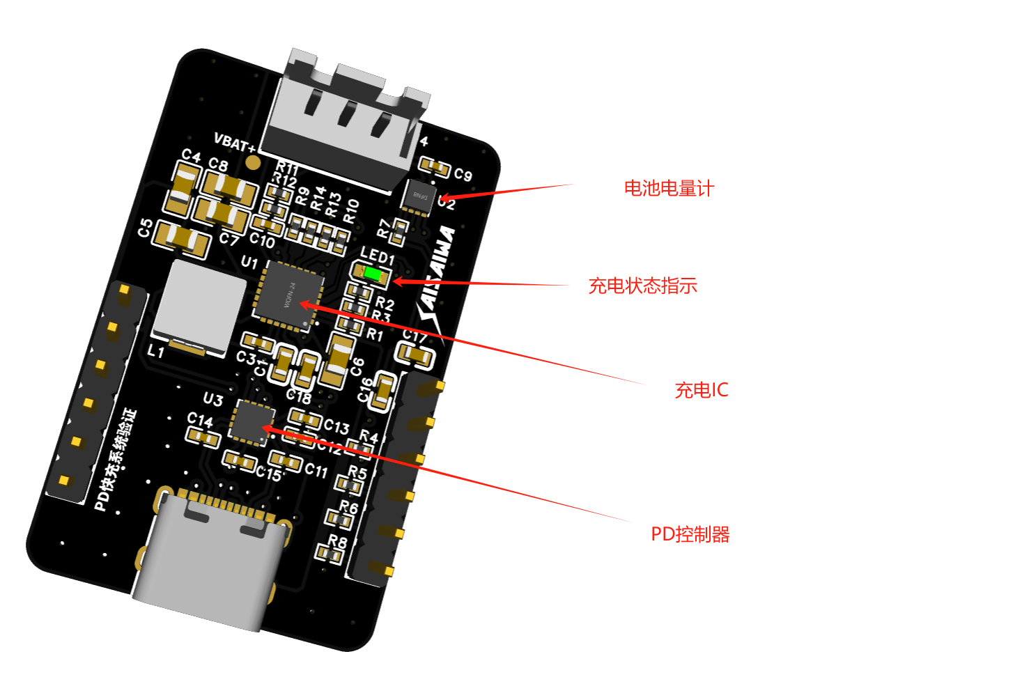

PD快充+电量计验证板
1. 介绍
支持PD快充协议,可以自定义申请PD协议电压和电流参数,支持参数自定修改充电的电流、截止电压、等参数。
且支持自动切换充电和放电,插入PD充电头则充电,插入USB或者用电器则对外放电5V(U盘则是个典型例子)。
这样就可以实现一个Type-C口实现既可以给电池PD充电,和支持插入USB设备给USB放电Linux系统则可以实现USB的设备识别。
1.1 BQ25890
充电IC采用: BQ25890 具有MaxChargeTM 技术实现高输入电压和可调电压 USB On-the-Go
升压模式的 I2C 控制型单节电池 5A 快速充电器,放电模式下最高5.5V + 2.4A最大输出,设备树可调参数。

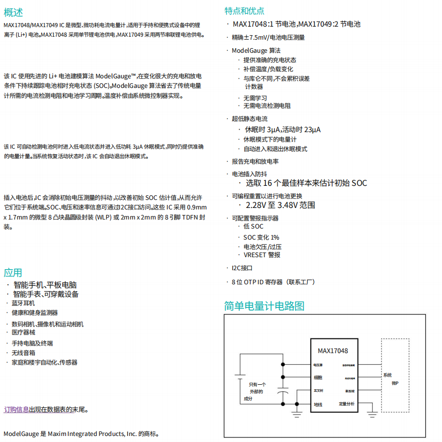

1.2 MAX17048G+T10
MAX17048是微型、微功耗电流电量计,适用于手持和便携式设备中的锂离子  (Li+)  电池
I2C通讯接口,电路极其简单无需分压电阻

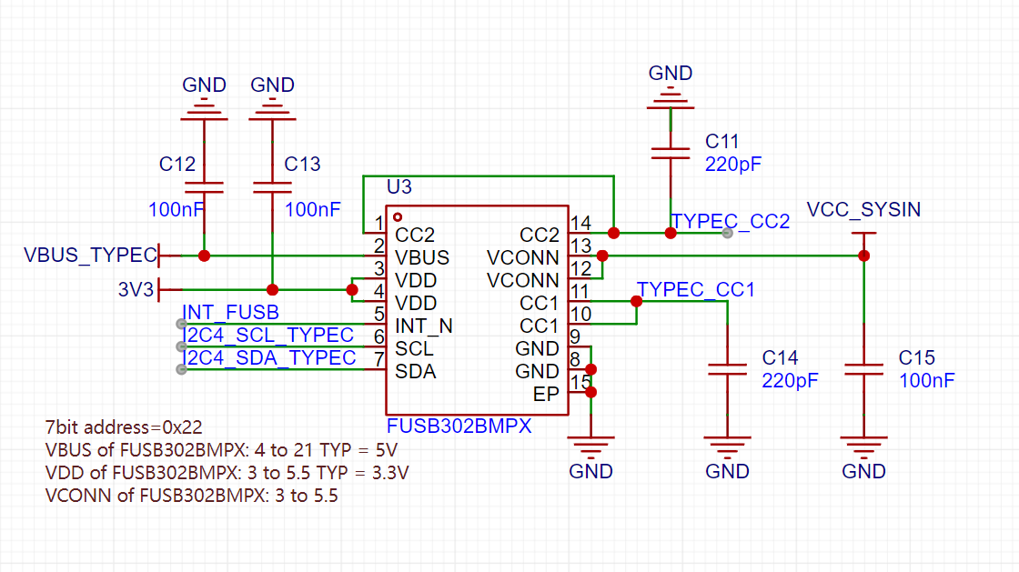

1.3 FUSB302BMPX
Fusb302是可编程的USB Type-C控制器,支持识别各种USB 设备和对应的状态;且支持最高100W的PD协议。
Fusb302用CC1/CC2引脚与typeC电源适配器通信,通过PD协议来设置电源适配器的输出电压和电流,从而达到控制充电电压电流,实现快充的目的。

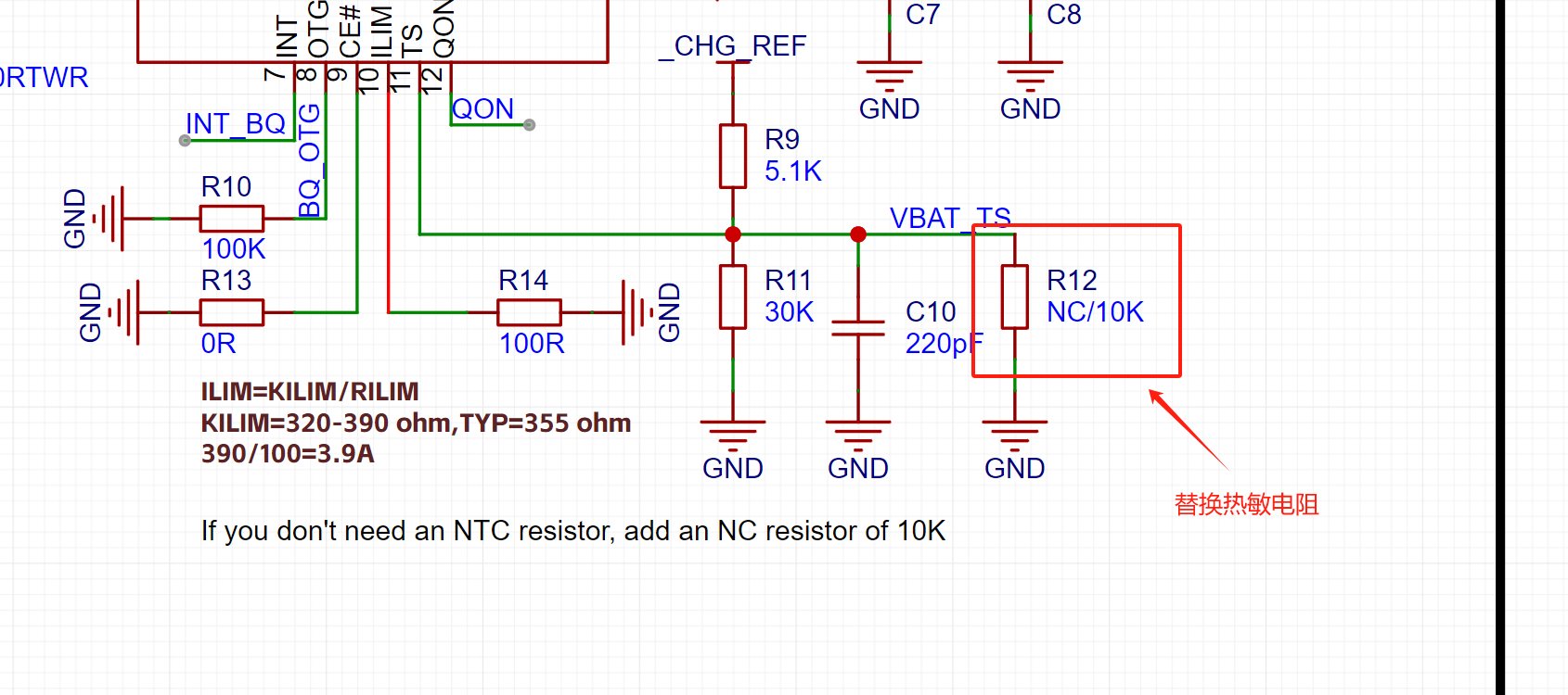

从上图可以看出外接电池需要接入10K的热敏电阻,作为温度保护,忽略则直接无法充电指示灯快闪提示错误。
如果你不想接10K的热敏电阻可以将如下电阻加上:

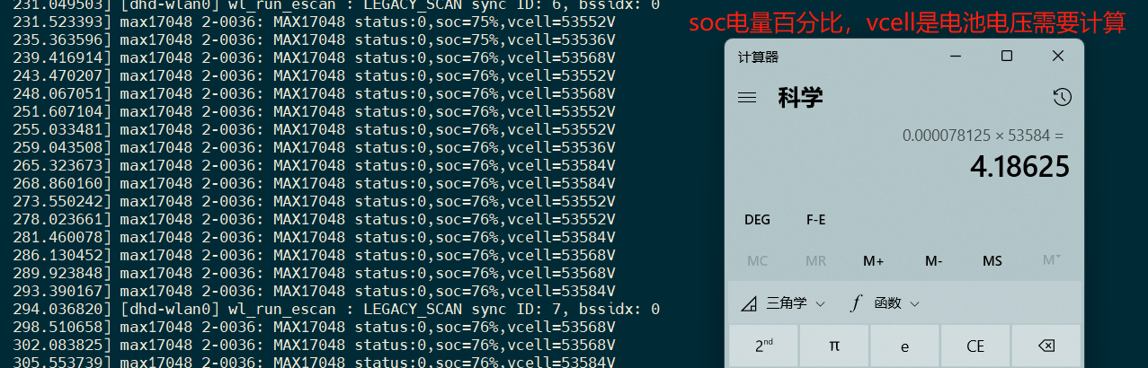

4. 泰山派移植成功的电量计驱动打印输出信息
使用linux电池管理子系统注册驱动,可以在/sys/class/power_supply/battery/内查看电压和SOC占比

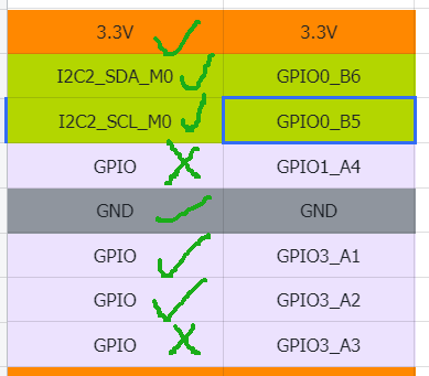

本次使用的是泰山派I2C2接口,IO使用情况如下图所示

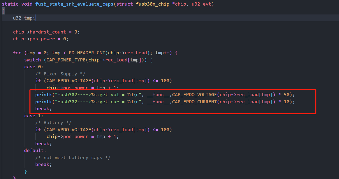

修改驱动文件:kernel/drivers/mfd/fusb302.c
修改方法名:static int fusb302_set_pos_power_by_charge_ic(struct fusb30x_chip *chip)
int max_vol, max_cur;
    max_vol = 12000;  //12V
    max_cur = 3000;   //3A
    if (max_vol &gt; 0 &amp;&amp; max_cur &gt; 0)
    fusb_set_pos_power(chip, max_vol, max_cur);
    return 0;
<img src="//image.lceda.cn/oshwhub/47c2d94ae4fb455aa2399b57308c9b15.png" width="50%"/>
添加打印信息:
printk(&quot;fusb302----&gt;%s:get vol = %d\n&quot;, __func__,CAP_FPDO_VOLTAGE(chip-&gt;rec_load[tmp]) * 50);
printk(&quot;fusb302----&gt;%s:get cur = %d\n&quot;, __func__,CAP_FPDO_CURRENT(chip-&gt;rec_load[tmp]) * 10);
编译内核: ./build.sh kernel

启动开发板,设置日志打印级别: dmesg -n 7
查看电量计的打印数据。

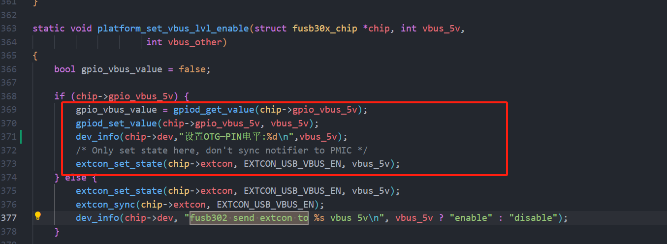

那么对外输出电压是如何实现的呢?我直接根据文档总结就两点
OTG引脚给高电平 && OTG_CFG寄存器给1, 不满足则是充电模式。
解决思路: 默认直接让它OTG_CFG是1,然后我们控制OTG引脚的高低实现充电和放电的控制。
那么问题来了,如果知道插入的是充电器还是用电器(例如U盘)?
方案:

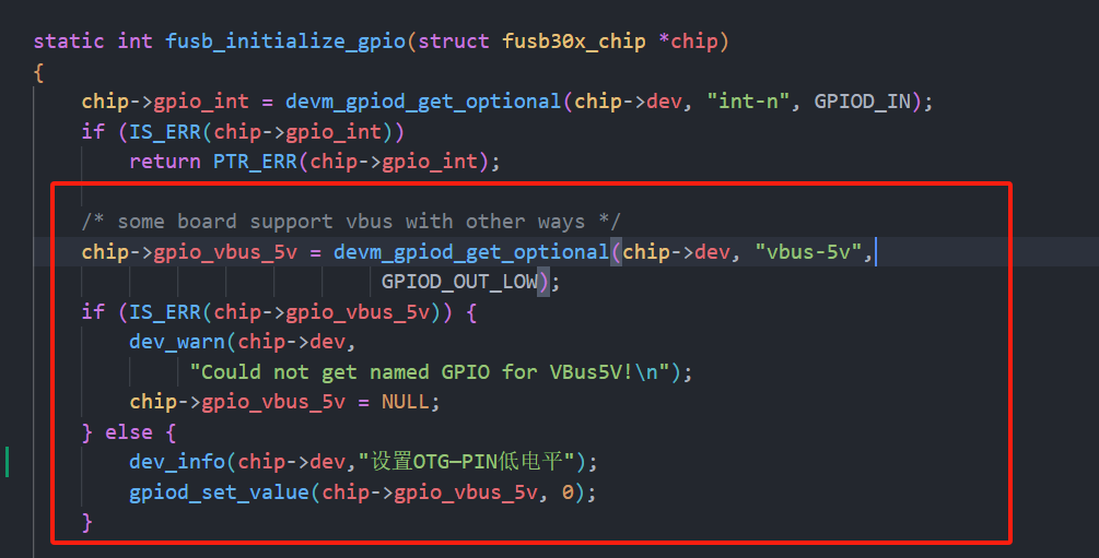

借助FUSB302驱动内部实现,来看下FUSB302驱动内部的一段代码
原来fusb302已经预料这个需求了,所以内部其实已经设计好了。
我们只要修改bq25890驱动默认让OTG_CFG设置1,然后让FUSB自己控制OTG引脚就好了。
摸明白后原来这么简单,切~ so easy

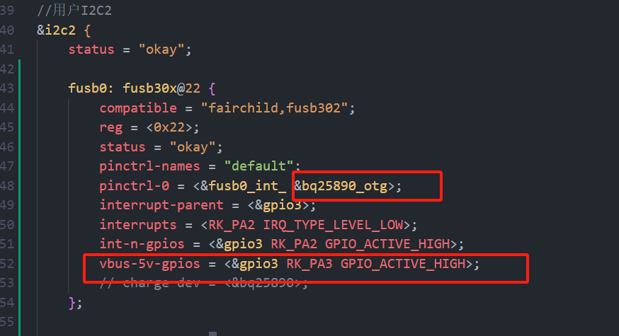

修改设备树添加代码两处:
<img src="//image.lceda.cn/oshwhub/8a9128ffac344eed8fe004aeb465fac9.png" width="70%"/>
实测了下C2C USB设备是没问题的,然后我有一个VFD屏幕内部做了CC1和CC2通过5.1K下拉到地的设计发现直接连接C2C无法触发放电,但是如果加上C转A接口然后插入线材是A2C就可以对我那个设备放电了。
然后我又用C2C连接固态盒子也是可以正常放电的。
插入的放电提示:
[ 3297.073050] fusb302 2-0022: 设置OTG—PIN电平:1
[ 3297.073953] fusb302 2-0022: CC connected in CC1 as DFP
