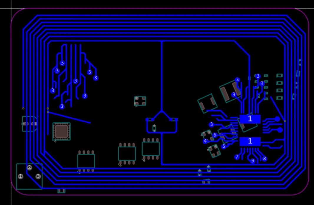

最近在B站上看到很多这种类似的DIY校园卡的项目,觉得很有趣,结果找了半天没找到自己学校的卡片设计,于是我就想着自己上阵弄一个出来。方法与设计都参考了B站的同类视频,如果哪里有不懂的地方都可以去看一看。
我在这里就说一说我遇到的一些问题:
1、获取校园地图元素
首先是关于校园地图元素的设计:那首先你得先搞到自个儿学校的地图,这个应该不用我多说,在官网应该都能找到。就像这样,不过在这里还是要吐槽一下国科大雁栖湖校区,我还是头一次见到长条状的校区,东西两个校区都是狭长分布的,像条泥鳅一样。
2、将其转化为电路
你可以在PS等软件中把地图按照你喜欢的样式重新绘制出来,然后把它导入为丝印层;也可以像我一样偷个懒,直接利用EDA中的元器件进行绘制,地图里面长得比较规则的图形可以使用EDA中现成的元件例如电阻电容电感、运放、晶振、滑动变阻器等等,遇到不规则的图形比如操场、游泳池或者其他你想DIY的图形(比如你的校园卡芯片的封装),你可以将他们封装为自定义器件。

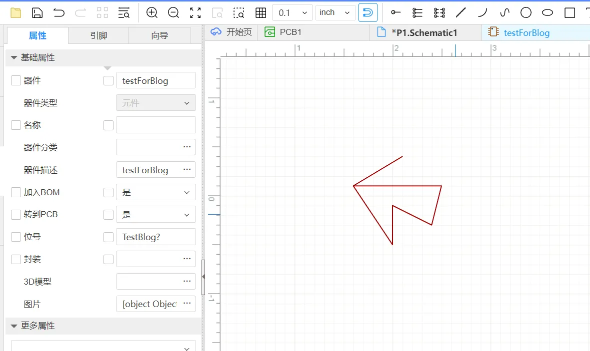

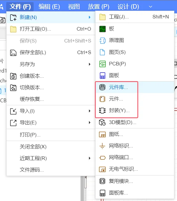

具体来说,首先需要新建元件库,然后在元件库中创建元件及其对应的封装,这里我解释一下:元件库里面可以创建很多元件,每一个元件都是放置在电路原理图(Schematic)上的,而与之对应的封装则是实际打板后得到的实物,有点类似于光刻工艺中的掩膜版,你画的是什么形状最后就会得到什么形状。
具体步骤如下:首先创建元件并绘制形状,什么形状都可以,只要你看的过去就行。
创建元件
绘制元件,什么形状都可以

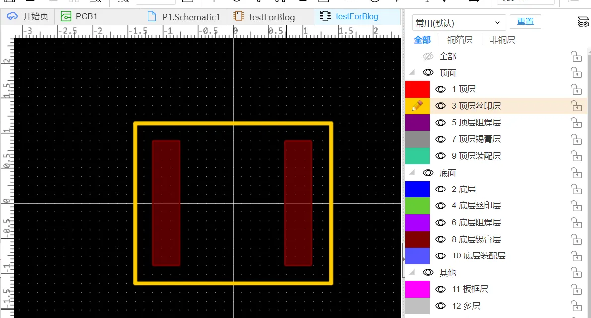

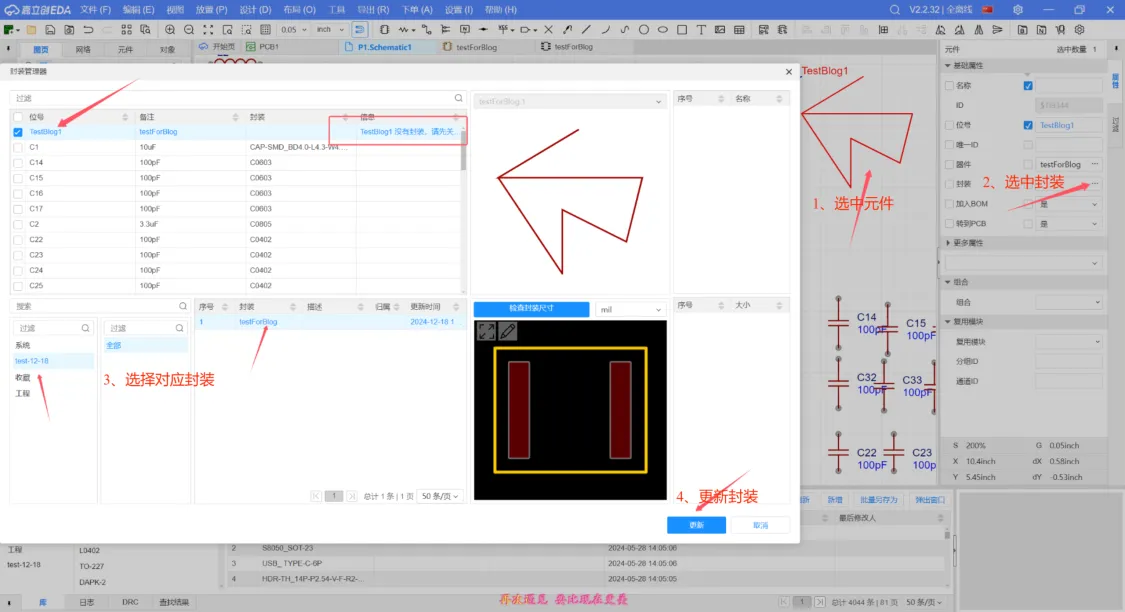

接着创建封装并绘制形状,这里的形状与尺寸参数需要仔细斟酌,因为它与你最终打板得到的实物息息相关。
创建封装
绘制封装,需要仔细设计

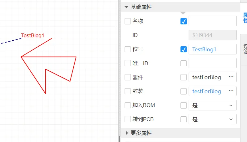

然后将元件与其对应的封装进行绑定。
将元件与封装绑定
绑定成功

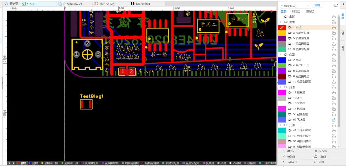

最后你就可以在PCB图中看到你设计的元件了,可以随意摆放到你喜欢的位置。
3、关于线圈长度
严格来说,线圈长度是有要求的,因为涉及到电磁感、阻抗匹配以及对应的功率转换问题,否则可能出现有些小功率NFC读卡器刷你的卡没有反应的情况。线圈长度的计算有对应的公式,但秉着将懒惰贯彻到底的精神,我就设计了尽可能长的线圈长度。

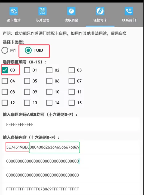

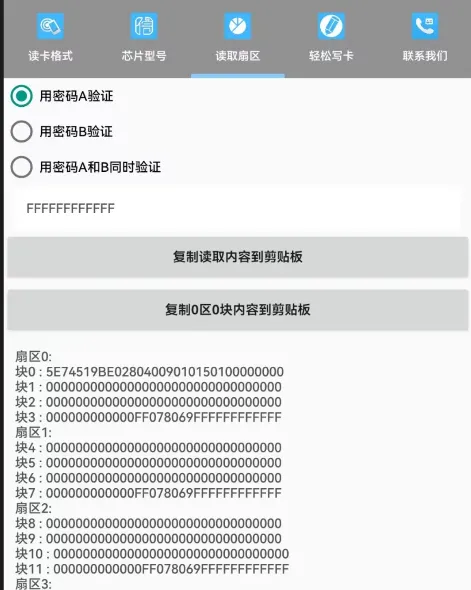

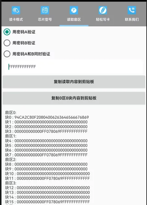

2、复制校园卡信息,获得“简易校园卡”,为什么我说它是简易校园卡呢?因为很多校园卡功能它不能实现,比如最常见的消费功能,这种数据是经过加密的,如果我能获取,那我现在不是囚犯就是副研究员(doge。复制之后的校园卡只能刷开宿舍一楼的门禁,同时还能刷“碧小荷”饮水机,嗯就是那个需要往里面充钱的那个。其他的一概刷不了!!!包括大门门禁、教室门禁、图书馆门禁、套件门禁以及使用校园卡金额的饮水机,大家也不要去刷这些,否则“简易校园卡”里面的数据会被篡改而导致报废。
同样的,复制校园卡信息也需要相应的软件——腾远RFID,这个我是在华为应用商店里面下载的,浏览器下载的用不了。
操作流程如下:
  • 将你的校园卡紧贴在手机后面,读取扇区数据,记下扇区0块0的数据(也就是第一行数据)
  • 将简易校园卡(PCB板)紧贴在手机后面,读取扇区数据,记下扇区0块0的数据(也就是第一行数据)
  • 切换到写入模式,将校园卡前10位数字(红线部分)与建议校园卡后22位数字拼接在一块,选择卡类型为TUID,选择扇区编号为00,将简易校园卡紧贴在手机后面,即可自动完成写入。
