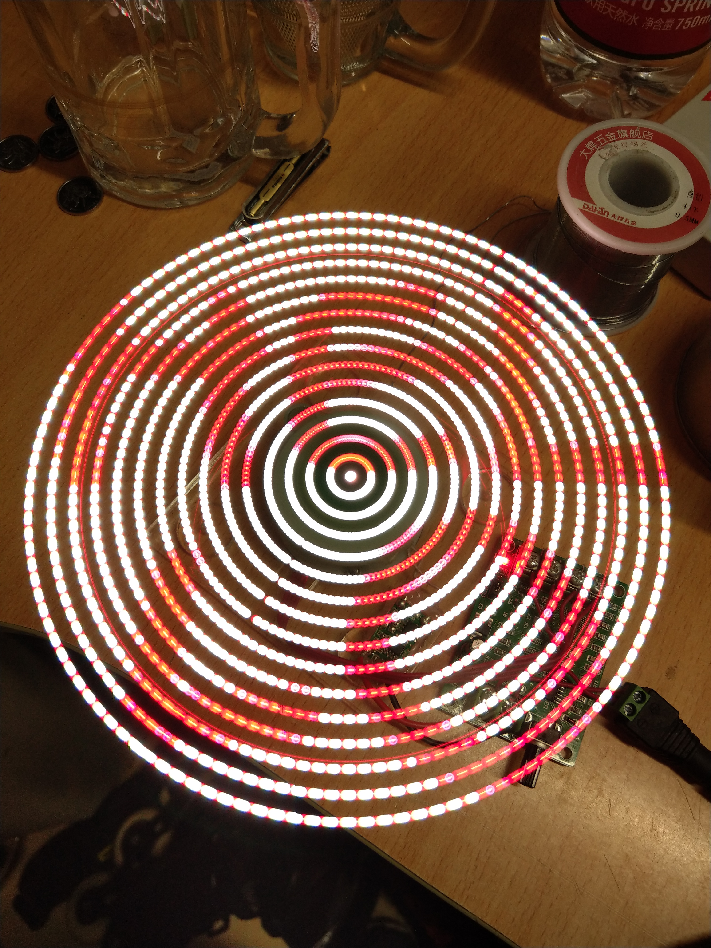

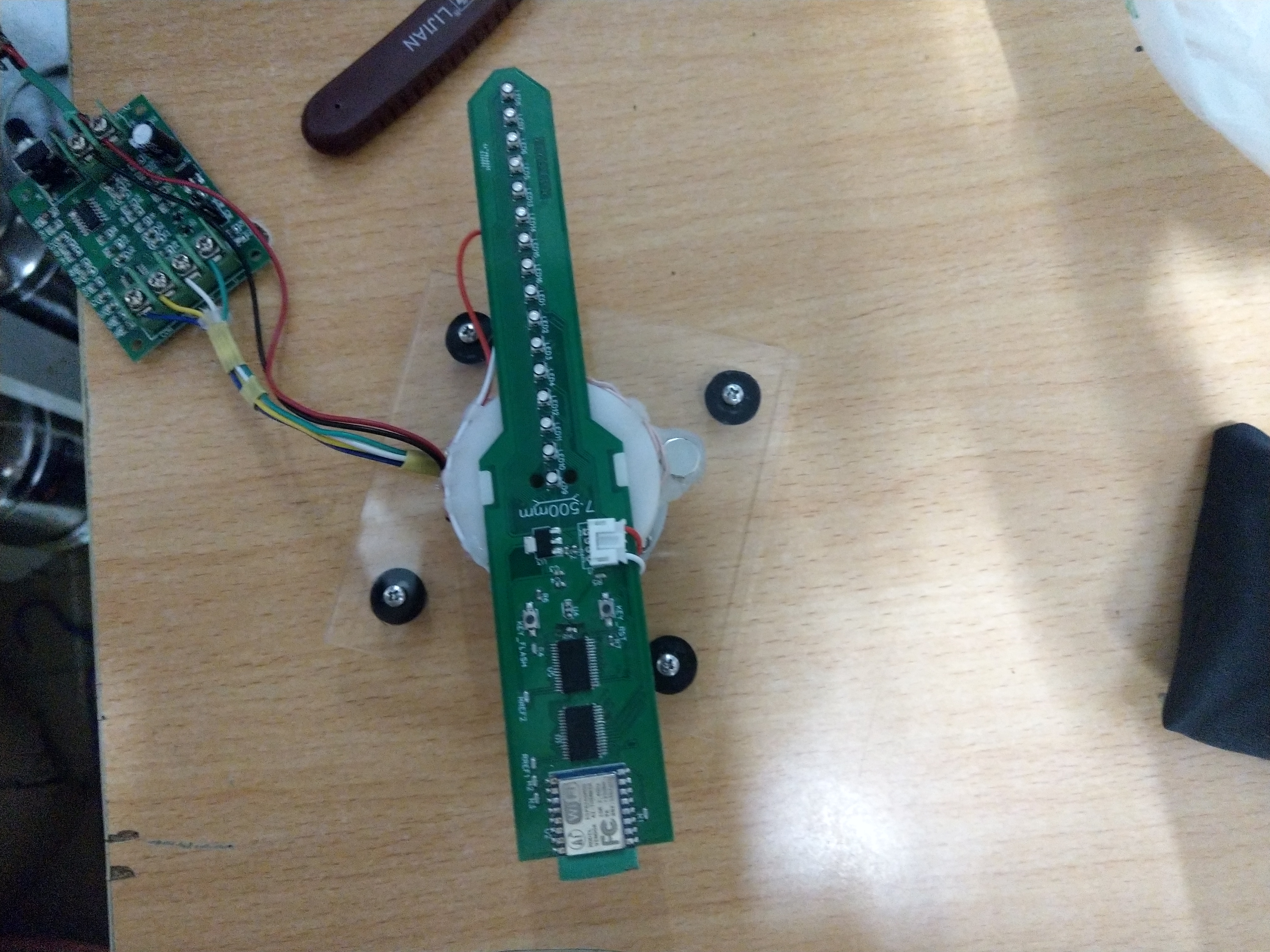

这是一个基于ESP8266与TLC5947芯片的旋转LED灯板,使用了ESP8266作为主控芯片,TLC5947 LED恒流驱动,亮度高,速度快,支持WiFi直接传图。
电机及供电模块可自行设计,亦可直接购买淘宝模块
程序使用了Arduino for ESP8266框架进行编写,代码请见https://github.com/jj11hh/ESP_POV

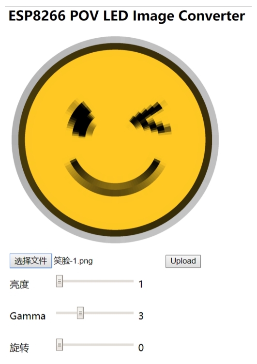

使用说明:
连通电源,使用电脑搜索连接热点“ESP_POV”,连接后打开浏览器浏览http://192.168.1.1,即可打开控制界面,在控制界面中可以传输新的图像及更改亮度、Gamma、旋转角度等参数。
