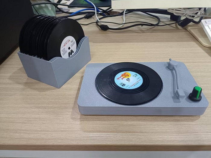

1.NFC唱片机成品表面有NFC感应模块、拨杆、音量旋钮、复位孔
其中NFC感应模块通过感应读取唱片中存储的歌曲关键词,在SD卡中检索对应歌曲并依次播放。
拨杆通过来回拨动控制NFC感应开关。
音量旋钮通过旋转实现音量大小的调节。
通过复位针按压复位孔使播放的音频实现复位效果。

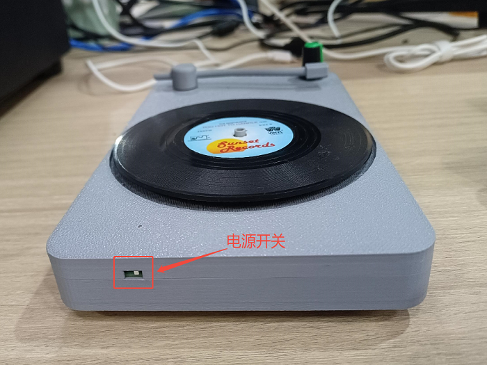

2.NFC唱片机成品侧面有SD卡端口、type-c电源端口、电源开关
其中SD卡端口支持插取SD卡并读取内存数据。
type-c电源端口支持电源线插入,为NFC唱片机整体提供电源来源。
通过来回推动电源开关,实现电源的可控启动。
