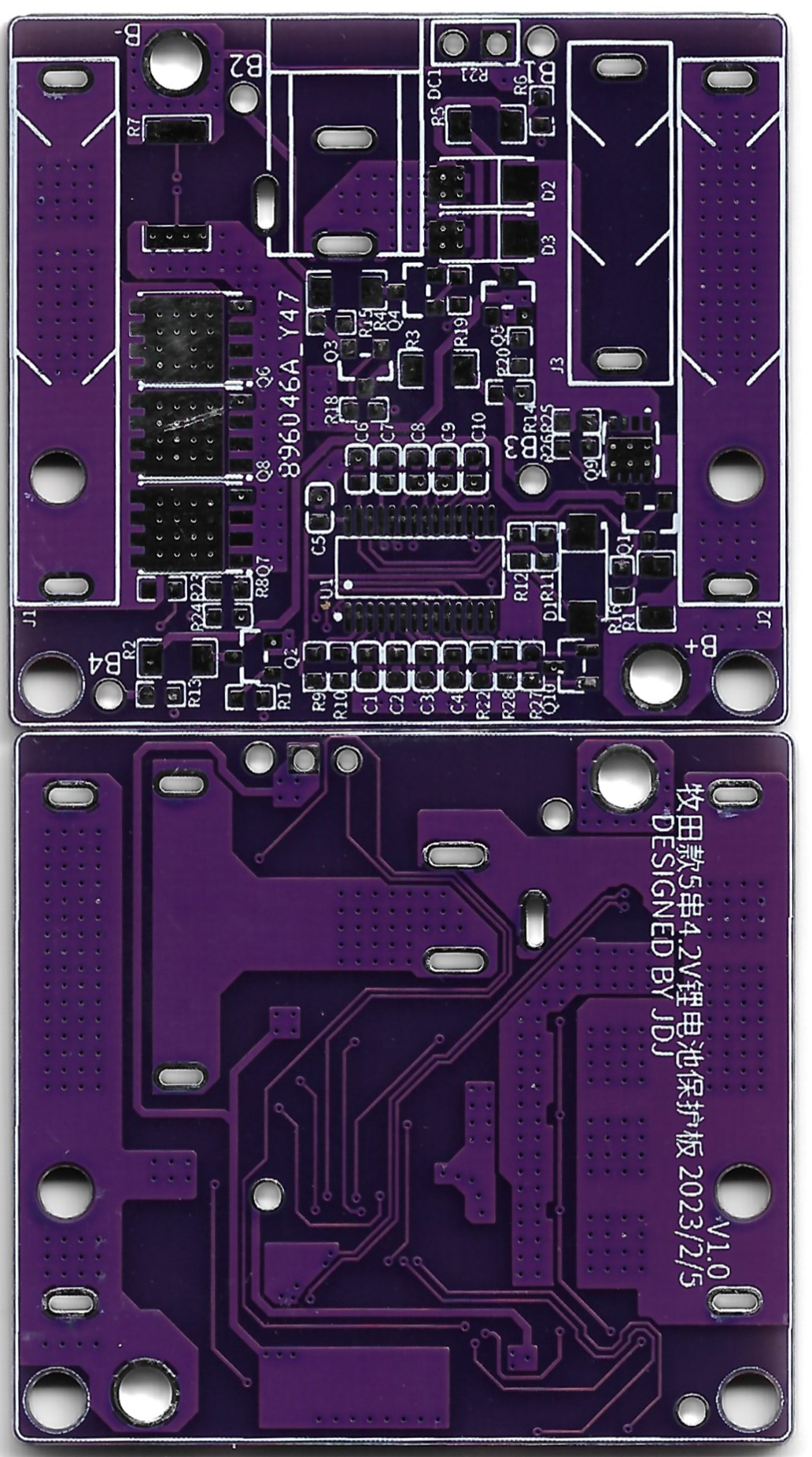

一张基于牧田接口形式的电动工具保护板,支持山寨牧田接口的电动工具。同时集成自动均衡功能,在使用内阻差较小的电池时可延长电池与电池组寿命
简介:一张基于牧田接口形式的电动工具保护板,支持山寨牧田接口的电动工具。同时集成自动均衡功能,在使用内阻差较小的电池时可延长电池与电池组寿命

23/1/10 V1.1:增加TVS防浪涌
23/6/10 V1.2:插脚焊接孔位较窄,已改变(实测时)

保护芯片:BM3451-TDNC(请直接点击字体以打开页面,下同)
MOS:CSD18540Q5B
(比较贵,可以使用同封装的其他NMOS代替,注意参数,耐压至少30V)
电流采样电阻:5mR合金电阻
均衡放电电阻:1206,20欧姆电阻,精度不限
电池均衡NMOS管:AO3400
充电PMOS管:NCE30P20Q
(觉得贵同样可以使用手头已有的封装相同的PMOS替代,注意参数,耐压至少30V)
TVS管:30VTVS管
NTC热敏电阻:NTC热敏电阻
(请选用100K,B值3950,环氧树脂型号,如果觉得贵,亦可以选用相同参数其他店家或根据规格书和手头已有热敏电阻自行计算)(此原理图中,过热保护温度为45度)
SS34某宝一搜有很多,直接买SMA型就可以
其他原件型号与参数都在原理图中有标注,剩余阻容均为0603封装!
个人玩家,没有BOM请见谅!!!
2.打板
打板后正反面:
3.焊接

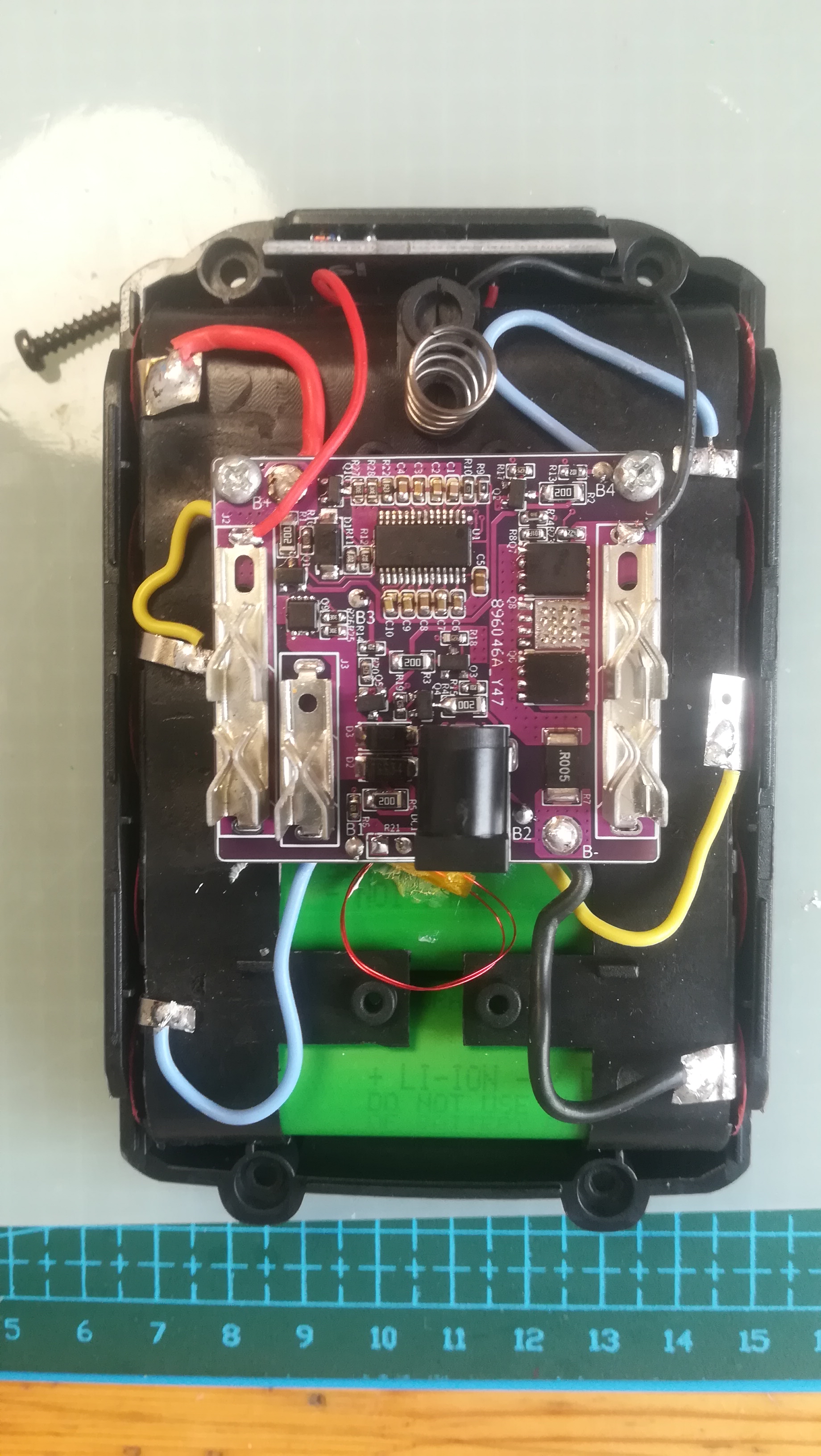

电池连接图:
实物图:
实物图
(图中使用电池为SONY(实际上现已卖给村田,习惯上仍称为索尼) VTC6C 2600mah,如要更换其他电池,请选用三星,天鹏,海四达,东磁,亿纬锂能,长虹三杰等的高质量动力电芯)
